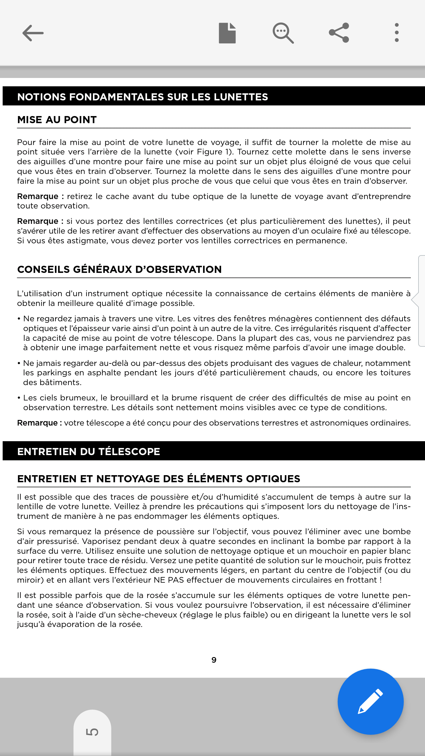

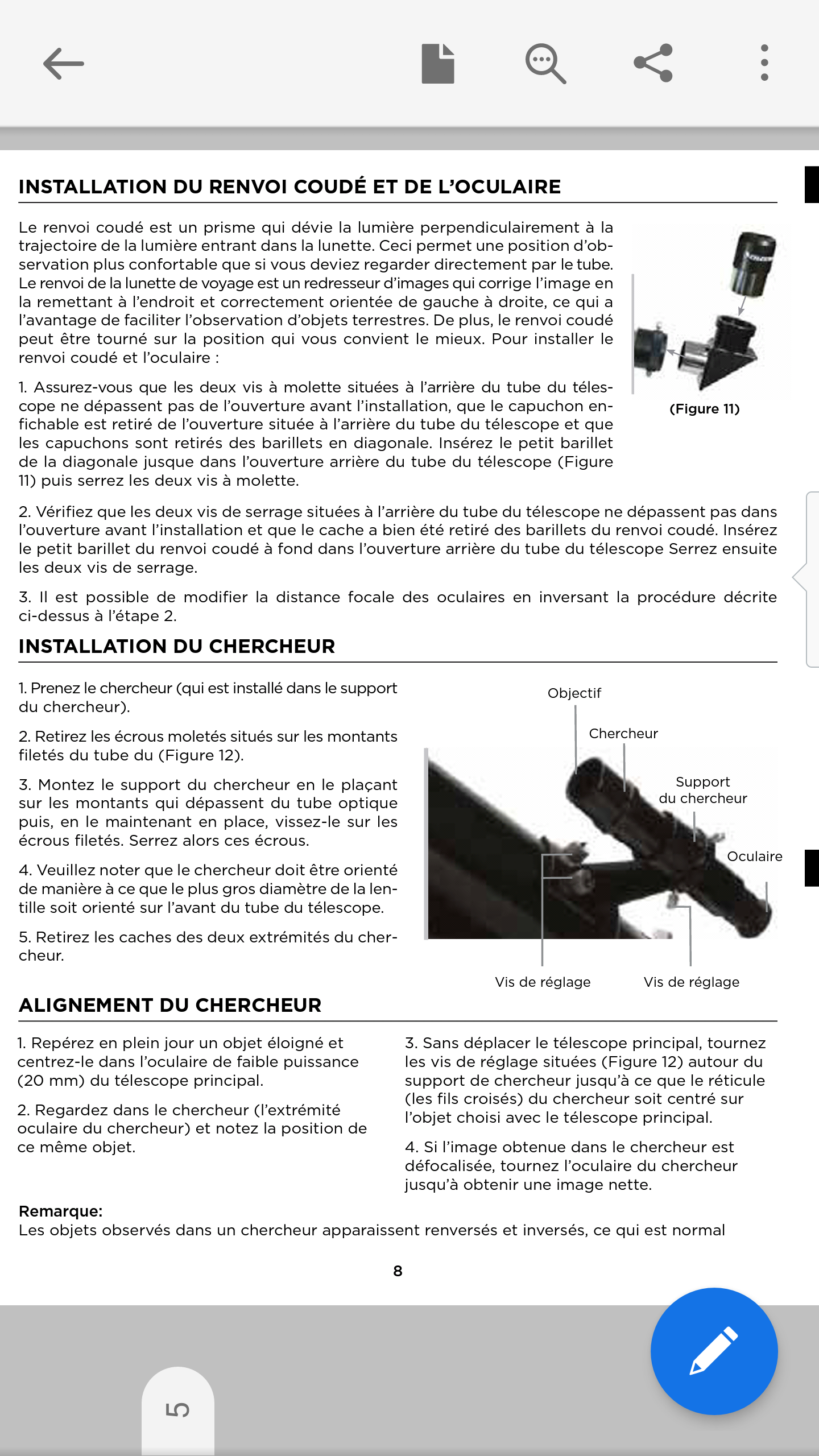

Rien à rajouter sur le commentaire de Guilaume qui t'a clairement précisé l'installation du renvoi coudé et de l'oculaire et indiqué la nécessité de faire la mise au point (page 9).
Pour la suite, lire attentivement la notice d'utilisation Notice_travelscope_Mizar_N.pdf (rédigée en Français dans les pages 5 à 10) et appliquer les procédures qui y sont .décrites.
