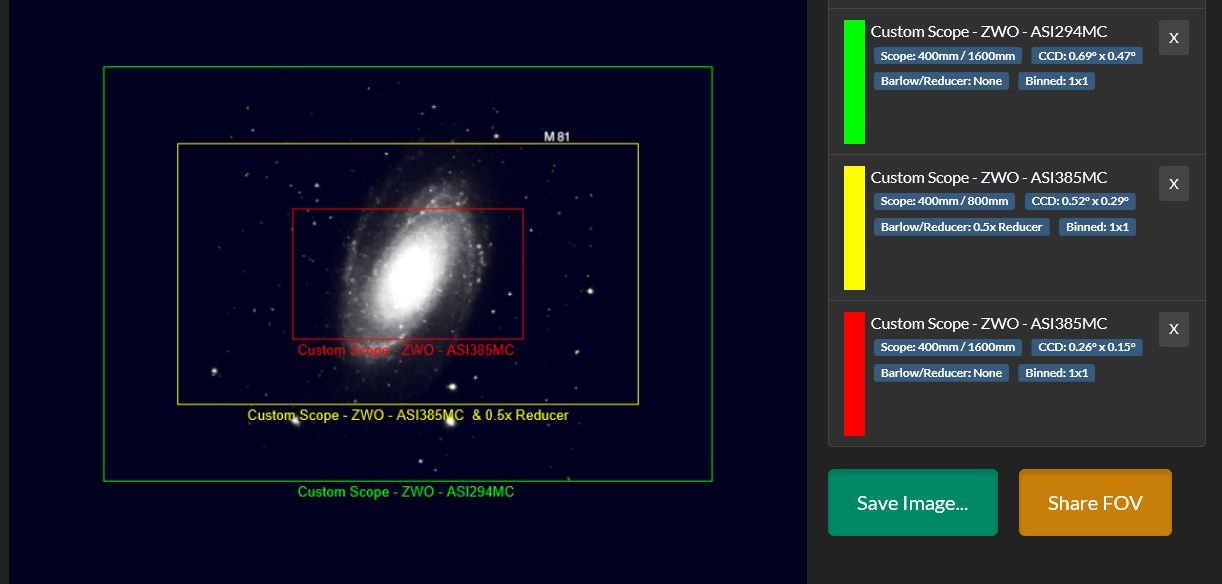

exemple sur M81
en jaune la 385 avec un réducteur de focale à 50€
vu comme ça, c'est un bon compromis, mais ne pas oublier que la 294 aura non seulement un champ plus grand, mais aussi la résolution (enfin presque) de la 385, l'avantage des 2 j'ai envie de dire

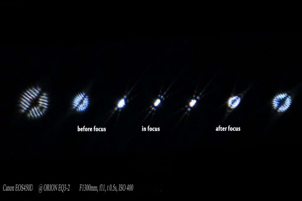

Pour le Bahtinov, c'est vraiment très très simple :
- tu pointes et tu centres une étoile brillante avec ta caméra, tu lances le suivi
- tu mets le masque sur le tube, et tu règles gain et temps d'exposition pour obtenir ce genre d'image. Tu as trois "lignes" qui sont causées par la diffraction sur le masque, et le but est de retoucher le focus de façon à ce que celle du milieu soit vraiment au milieu des deux autres. On peut être très précis avec cette méthode.
Bon ça c'est la théorie, parce que dans les faits, on voit plutôt ce genre de choses (source en anglais) à la caméra. Avec le bon gain, on devine quand même les trois lignes, nettement moins visibles que dans l'image parfaite d'au-dessus. Mais ça suffit généralement pour faire sa mise au point quelque soit le matériel.
Honnêtement, c'est une des méthodes les plus simples et les plus rapides pour un focus correct. L'important est que le masque soit parfaitement fixé sur le tube, et que la collimation soit faite au préalable (c'est un autre sujet, mais avec un Dobson d'artisan comme le tien, ça doit être bien conçu et stable dans le temps).

autre chose, plus le champ est petit et plus tu galères pour trouver ou stacker
C'est sûr, le champs en jaune m'intéresse plus que celui en rouge! ;)
Donc, M31, "Walou", on ne verra que le 50 ème de la galaxie!:be:

Il y a 2 heures, tictactoc a dit :
Salut !
Si cela peut aidée !
https://astronomy.tools/calculators/field_of_view/    Mode imagerie, tu peut voir le champs et la résolution, en fonction de ta cam et télescope. et comparer avec d'autre
et
https://astronomy.tools/calculators/ccd_suitability
Super pratique . :]
Bon ciel !
Merci Laurent,
quelqu'un m'en a déjà parlé, mais je ne suis pas aller voir "de près".

Le 07/02/2020 à 19:39, tictactoc a dit :
Salut !
et
Super pratique . :]
Bon ciel !
je viens d'aller voir de près, effectivement, c'est très pratique :1010:
