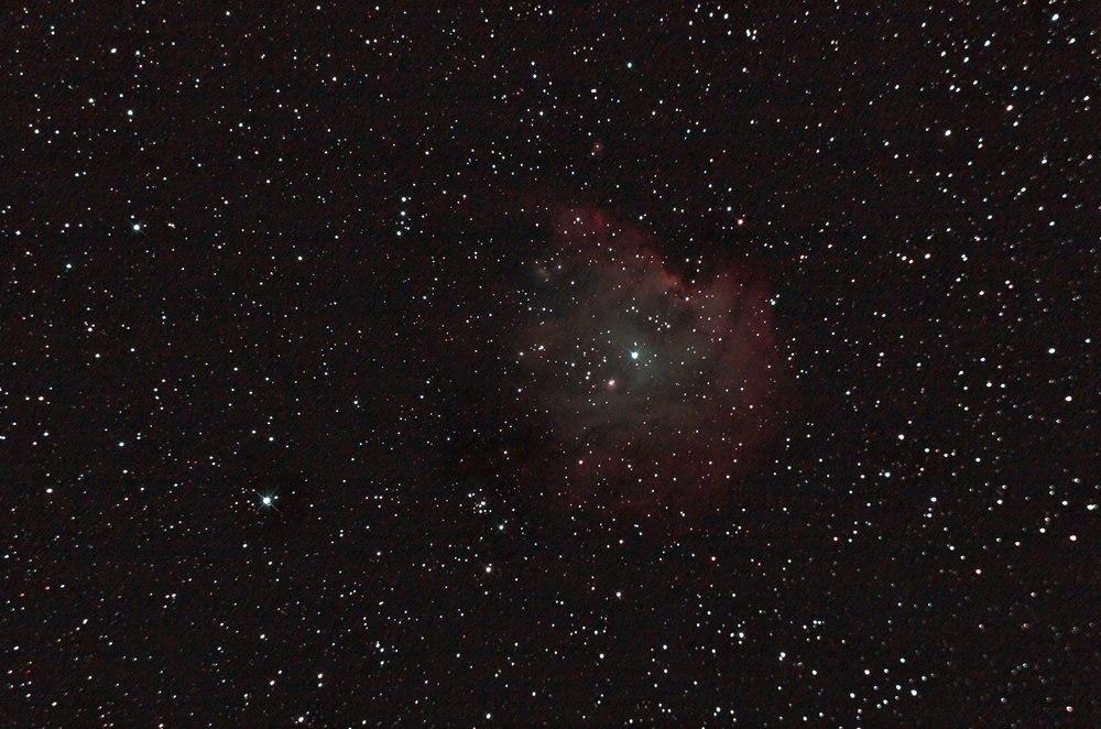

Hier soir, les conditions étant favorables, j’ai tenté la nébuleuse de la tête de singe en faisant 100 poses de 60 secondes avec un filtre UHC svbony (bas de gamme).
Je me retrouve avec une nébuleuse centrale visible, mais beaucoup d’interférences colorées dans le ciel profond qui ressortent sous forme de striures rouges.
Est-ce un problème de pollution lumineuse (zone orange)? De temps de pose? De filtre? (C’est la première fois que cela me fait ça de manière aussi flagrante) ou peut être de mauvaise qualité de mes flats (j’ai réutilisé des flats 800 ISO que j’avais en stock, mais l’eos clip était peut être positionné légèrement différemment).
Y’a-t-il un moyen d’améliorer l’image?
Mon setup:
- skywatcher 150/750
- monture Heq5
- canon EOS 550D
- filtre UHC svbony
- 30 DOF
- empilement, recadrage et étalonnage des couleurs sous siril
- retrait du gradient (gradientxterminator) Et réglage des niveaux sous photoshop
Merci pour vos retours!
Si tu veux faire ce genre de nébuleuses, il te faut défiltrer ton apn et avec un filtre uhc faire des poses unitaires d'au moins 4mn. Donc je ne suis pas étonné par ce résultat :)
Elle est quand même pas mal...
Modifié par latrade24
Hello,
les stries rouges sont de la trame,dû à la quasi impossibilité de corriger parfaitement le bruit avec les darks. La solution est de pratiquer le dithering. L'idée c'est de décaler aléatoirement le cadrage de quelques pixels pour noyer ce bruit résiduel. Si tu utilise PHD2 pour autoguider tu as PHDMax qui sert à ça, c'est très simple d'utilisation.

En automatique non. Sinon c'est galère : arrêter l'autoguidage, décaler de qq pixels, reprendre l'autoguidage. Tu peux faire ça toutes les 4 ou 5 images.
Il y a 9 heures, Ussseb30 a dit :
Il est recommandé de faire le retrait de gradient avant l'étalonnage des couleurs. C'est pour ça que Siril propose un outil pour le faire.
Oui c'est un beau résultat compte tenu de faible temps de pose.
+1 avec latrade pour augmenter les poses unitaires
+1 avec tromat pour le dithering
Bonne continuation ;)

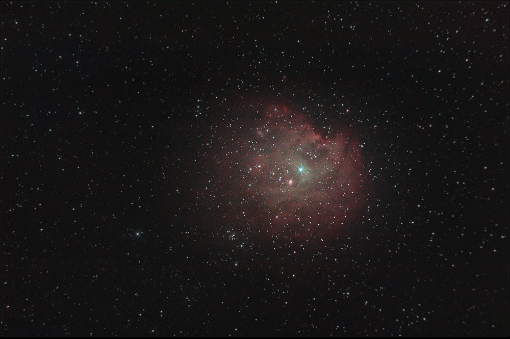

Merci lock042, j’avais du mal à retirer le gradient sous siril mais avec un peu de persévérance, le résultat est effectivement meilleur dans cette ordre.
J’ai toujours ces striures rouges obliques mais avec un peu de triche sous photoshop j’ai réussi à les gommer.
Ci dessous le résultat.
Merci Chani11 pour tes encouragements!
Modifié par Ussseb30
Elle est déjà belle pour une nébuleuse qui émet en Ha réalisée avec un APN non défiltré.
Si je peux ajouter deux choses à ce qui a été dit
- un petit recadrage pour limiter la coma pourrait améliorer l'image
- une réduction du bruit de couleur sous photoshop (attention pas trop forte, sinon tu perdras en détails)
