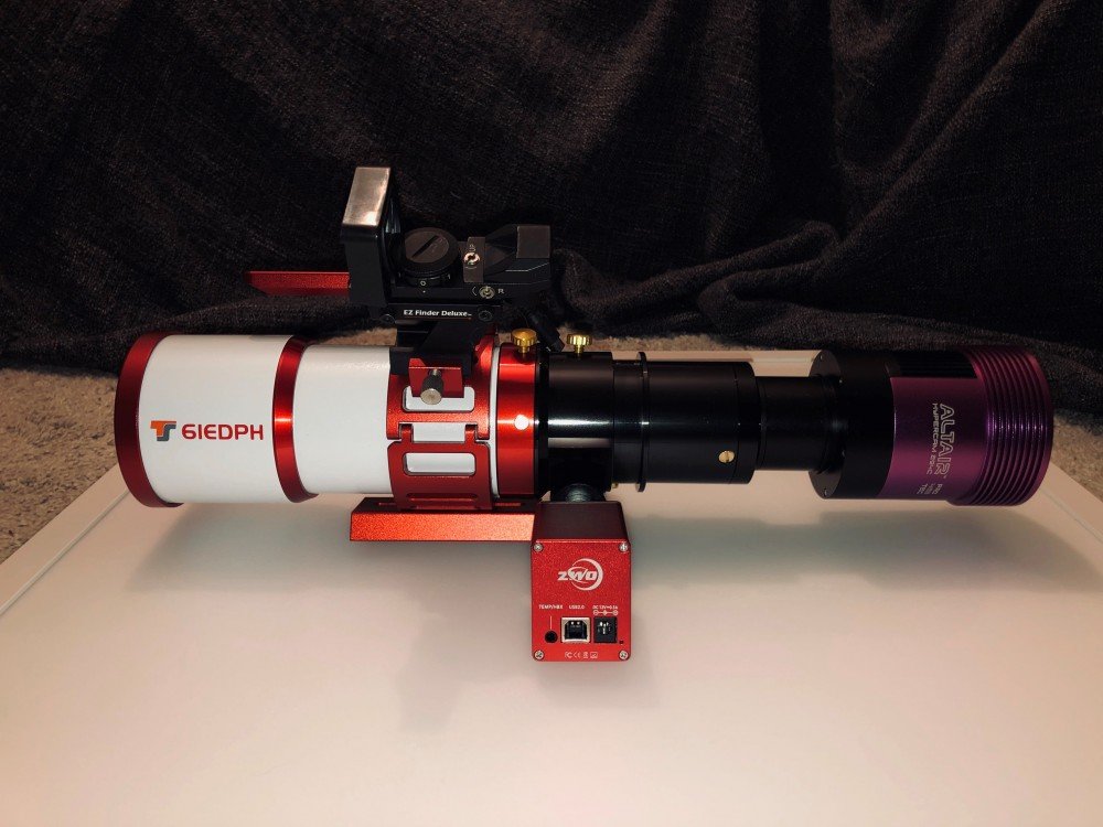

Il y a 9 heures, Tromat a dit :
Cette petite lunette me fait de l’œil, tu as déjà fait un compte rendu à ce sujet ?
Non, pas de review, c'est ma première lunette, je n'ai aucun point de comparaison.
J'ai pas mal hésiter entre cette petite 61 et sa grande sœur la 76/342 EDPH, mais finalement c'est sans regret.
J'ai rajouté un ZWO EAF...j'ai également longtemps hésité avec le SESTO SENSO 2 de Primalucelab, les finances ont eu raison du choix:laughing:
La finition est assez bonne pour le prix sans être transcendante, et l'optique fait le job. Le champ est plutôt bien corrigé et illuminé.
L'ensemble peut être facilement pivoté pour ajuster le cadrage.
Perso je trouve que c'est du tout bon dans cette gamme de prix.
Je l'utilise montée en parallèle sur le 300, avec un Evoguide 50Ed pour le guidage.

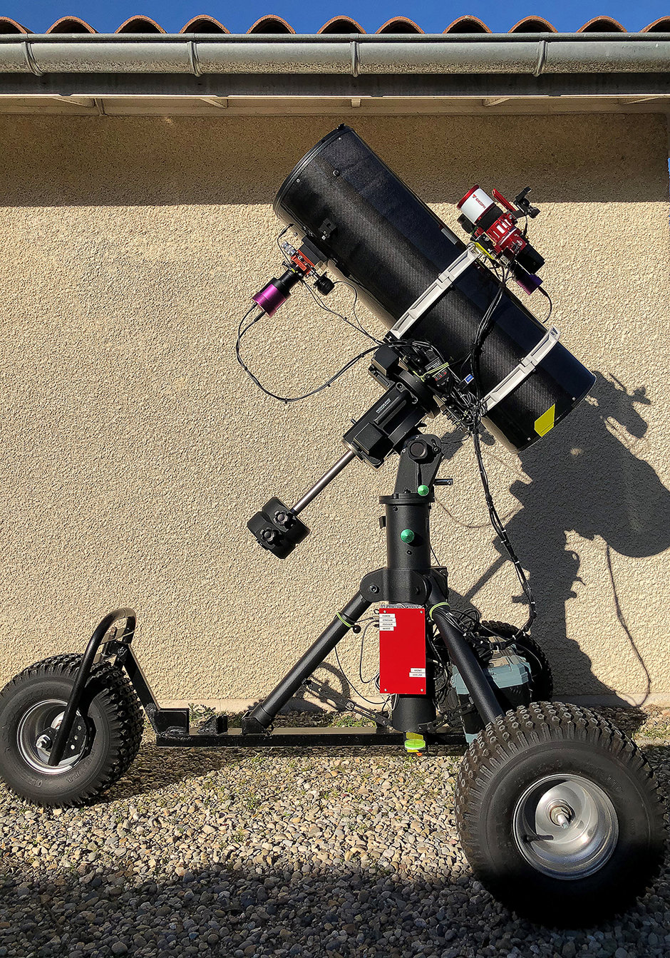

Il y a 13 heures, Idir a dit :
Sympa le concept du setup sur roue.
Les freins tiennent bien ?
On ne le voit pas sur la photo, mais une fois en position , le setup repose sur un vérin hydraulique à l'avant et sur deux béquilles type roues jokey (mais sans les roues...) à l’arrière , pour assurer une bonne mise de niveau et éviter toute vibration.
L'ensemble tube / monture / accessoires doit faire 120kg bien tassé, la dolly je ne sais pas trop, jamais pesée, mais c'est de la grosse section de ferraille, donc bien lourd. Le setup est opérationnel et prêt à shooter en 20 min (sortie du garage, mise de niveau, MES, flat) et rangé en 5 min (appréciable a 4 h du mat quand on a plus les yeyx en face des trous !) le plus long étant d'enrouler le rj45 du remote.
