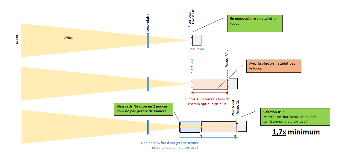

La vraie solution c'est le glasspath Newton qui bouffe 80mm de chemin optique.
+ des oculaires recommandés en bino (Plossl 32 / Pano 24 ou autres).
+ Une bino avec un chemin acceptable (110mm chez Baader)
Comme je disais il reste 35mm à trouver.
En remontant le miroir d'1 cm ça doit le faire puisque tu as deja 25mm au PO.
Fais un test en remontant le miroir voir combien tu as de marge :)
Sinon chez televue la bino est entièrement compensée avec leur glasspath 2x.
On parle bien de remonter le miroir primaire hein ? 😁😁 Je m'en doute mais je préfère m'en assurer
Je peux essayer ça oui. Mais va peut être falloir que je change les vis de collim car celle ci ne sont pas d'origine et je crois qu'elles sont quasi en bout de filetage. De mémoire c'est du 7mm ! Pas facile à trouver ça 🤔🤔
De plus, je ne risque pas de perdre en qualité optique ?
Il n'existe pas un glasspath qui permet de rattraper un peu plus que 80mm ?
Le soucis c'est que pour rattraper il faut faire diverger les rayons. Donc grossir.
Du coup plus tu rattrapes plus tu grossis.
En gros :
GP newton 1.7x              -> 80mm
GP Televue 2x                -> je dirais 130mm vu que ca compense leur bino.
Si tu veux plus tu peux coller des Powermate ou barlow. Mais tu va être à plus de 2x.
Tu va donc te cantonner au planétaire.
Un peu comme si t'avais un C11 au lieu d'un Newton :D
Alors que l’intérêt du newton c'est quand même sa faible focale pour accéder à des champs assez grands et des pupille de sortie sympa.
Exemple : Avec Pano 24 sur un 300 / 1500 tu va être à 110x seulement avec le GP newton1.7x.
Ca donne une pupille de 2.7mm. Ce qui est pas mal sur beaucoup d'objets.
Après grossir plus c'est jamais trop un soucis. Il suffit de coller des barlows.
Le plus propre étant la powermate en amont.
Plus clair ?
Voici un schéma

Voici un schéma
Top !! Très clair ! Merci pour le schéma !
Ça veut dire que mes 2 pano vont devenir du 12mm avec la power mate 2x. Dommage oui.. J'aime bien voir M81 et M82 dans le même champ 😕.
Tu peux expliquer un peu plus la pupille de sortie ?
