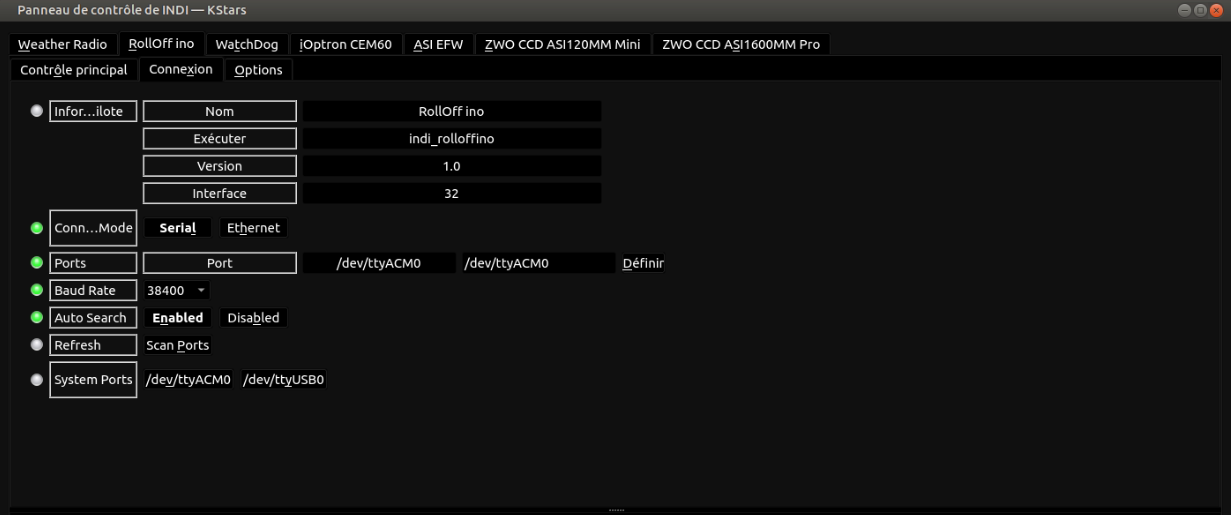

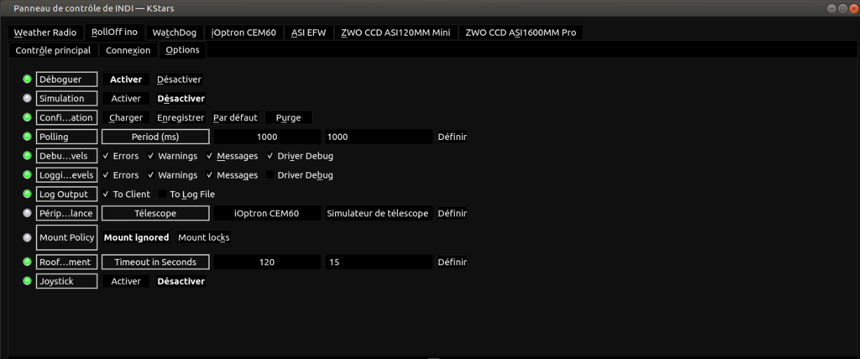

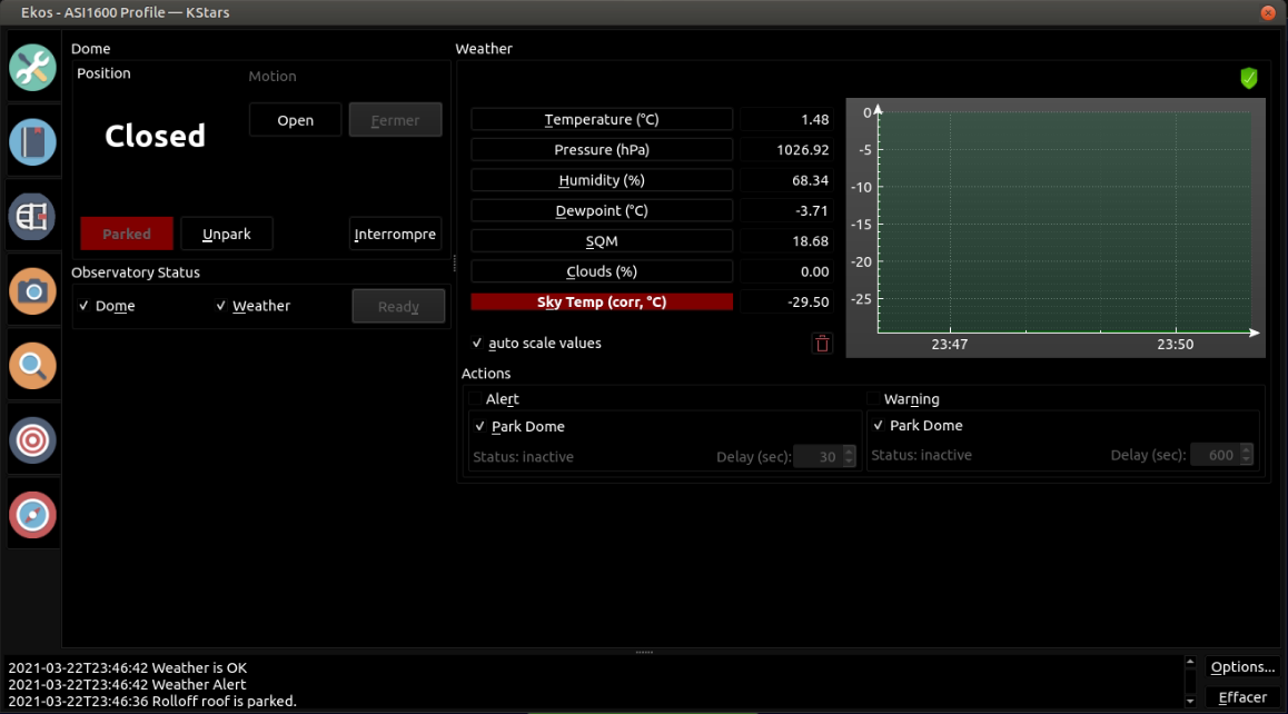

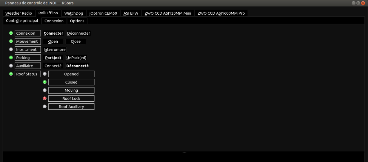

Ma première question concerne les Arduino utilisés. En effet, je vois que tu utilise le modèle UNO. Je possède un Diecimila et un Leonardo, est-ce identique pour la programmation ?
De plus, serait-il possible d'avoir deux ou trois images de l'interface du pilotage du toit dans EKOS, à quoi ça ressemble.

Super, merci, je vais me procurer un Arduino Uno, ce sera plus simple. Par contre, au sujet du deuxième écran, c'est quoi "Auxiliary"?
Plus qu'a faire des essais 🙂
Encore merci
Daniel
Alors l'auxiliaire .......... , c'est l'interrupteur "générale " de la commande 230VA de mon observatoire.
Car j'ai mis un transformateur 230VA-12VC qui alimente le moteur du toit et je voulais pas qu'il soit tous le temps alimenté.
Et du coup j'ai fais aussi que ce relais coupe tous le 230V  de l'observatoire sauf une prise qui alimente le PC et l'arduino .
Alors normalement le "générale"  et commandée directement dès que l'arduino  reçois l'info que Kstars communique avec l'arduino , mais j'ai quand même une commande manuel au cas ou cela ne fonctionnerais pas .
Et j'ai la commande inverse, dès que kstars s'arrête ( après un délais)  cela coupe le générale.
Du coup je pense que c'est bien que tu prennes la même carte que moi.....
Par contre ,pour cette option ,j'ai aucune idée comme cela fonctionne !
