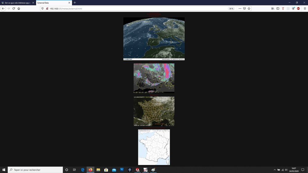

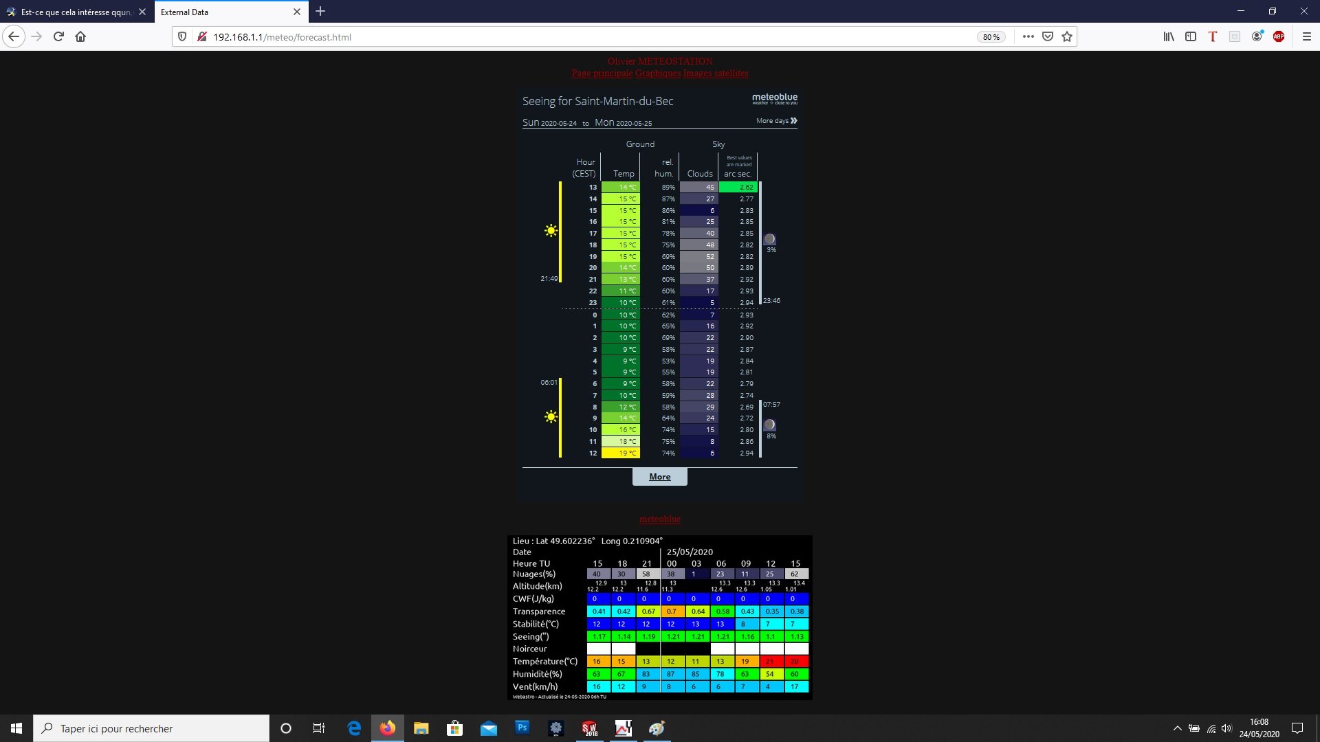

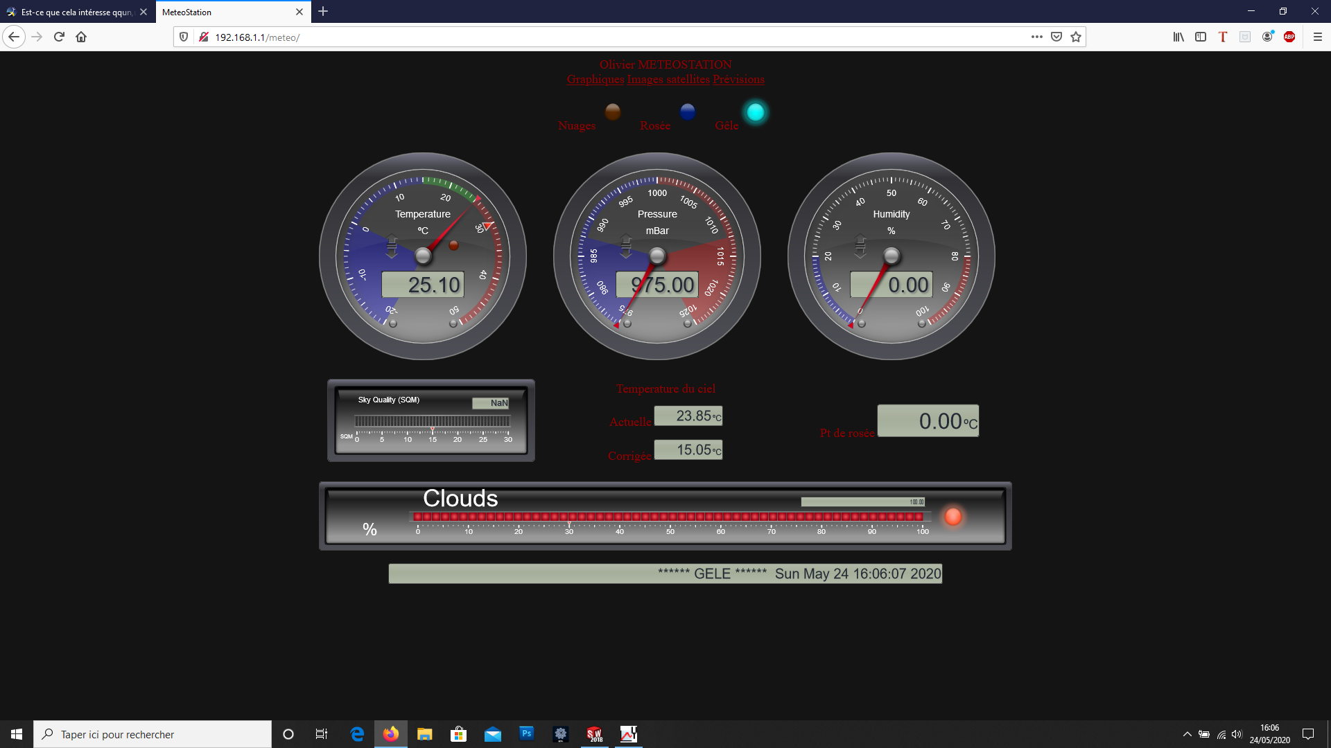

olivier1986 Posté 24 mai 2020 Posté 24 mai 2020 alors dans l'ordre: Page principale: page images satellite page prévision Biensur on peut en ajouter d'autres ou modifier le fichier css pour changer le style de la page PS: pour les liens symboliques, petite explication: quand tu branches un périphérique, par ex une souris, un clavier, un arduino etc... chacun essaye de de connecter à un type, par ex /dev/usb ou /dev/ACM ect... donc, parfois, tu peux avoir des conflits: exemple: tu as 1 arduino pour la météo et 1 arduino pour le focuser. les 2 essaies de se connecter à ttyUSB0 mais forcement 1 seul y arrive. Donc parfois tu te retrouves à vouloir connecter l'un mais kstars refuse car il cherche sur un arduino qui n'est pas la bonne fonction. Pour remedier à cela, tu peux forcer linux à appelé un périphérique branché par un nom spécifique: exemple, arduino 1 = météo et arduino 2 = focuser. Dans ce cas, dans kstars, tu mets les bons noms associés au différents drivers, donc par exemple, dans la config du focuser, au lieu de se connecter à dev/ttyUSB tu lui diras dev/focuser et pour la météo pareil, tu lui diras au lieu de dev/ttyUSB -> dev/meteo Du coup quelque soit l'ordre dans lequel le périphérique se branche, il aura toujours le même nom et donc plus de problème de nom des ports!! Rapelle toi le fichier config de météo, au lieu de mettre /dev/ttyUSBX tu lui mets /dev/meteo et à coup sur t'es certain qu'il se connectera au bon arduino Mais pour créer la règle nous y reviendrons quand cela fonctionnera!!
