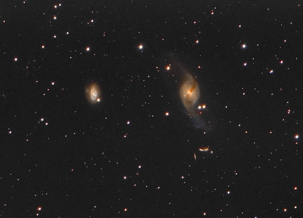

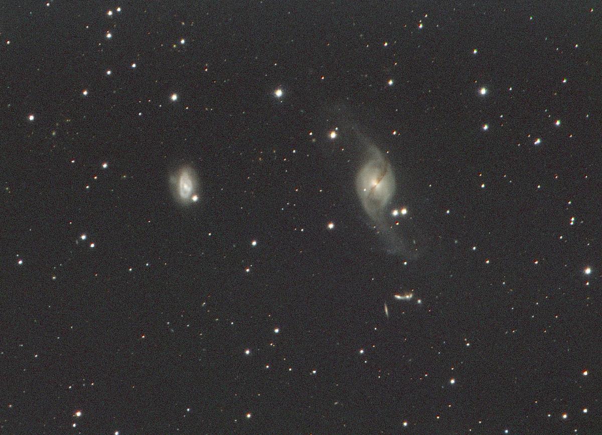

bonjour
après traitement avec siril j'obtiens une image sans couleur .prises de vues atik 414ex et 5 pose de 8mn dans chaque couche L R V B.il y a sans doute quelque chose que je n'ai pas bien fait. je ne comprend pas très bien pourquoi et j'ai le même résultat avec une m106.
merci pour une petite aide

C'est exactement ce que je fait . j'ai vu passer récemment une photo de ngc 3718 réalisée avec une atik 314l et avec moins de poses et traitée avec pix ,elle était magnifique avec de belles couleurs bleutées .le seul point qui nous différencient c'est peut-être la qualité du ciel . j'ai également une m106 qui n'a pas de couleur et je ne comprends pas pourquoi.
Comme le dit Cyril, l'absence de couleur est souvent due à des temps de pose trop courts, ou alors effectivement un ciel pas top, voire les deux mon Capitaine :)

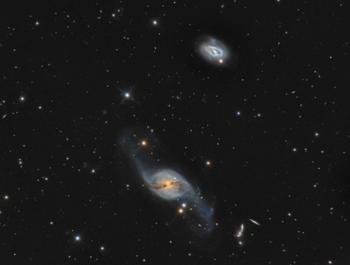

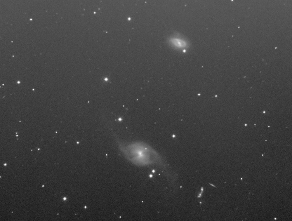

salut Jean Yves
en voyant que tu faisais référence a mon image, j'ai remarqué que je ne t'ai jamais envoyé les images que tu me demandais... je te les fais suivre.
j'ai l'impression que tes couches couleurs ne sont pas bien alignées non ? ça fait des trucs étrange au niveau de tes étoiles.

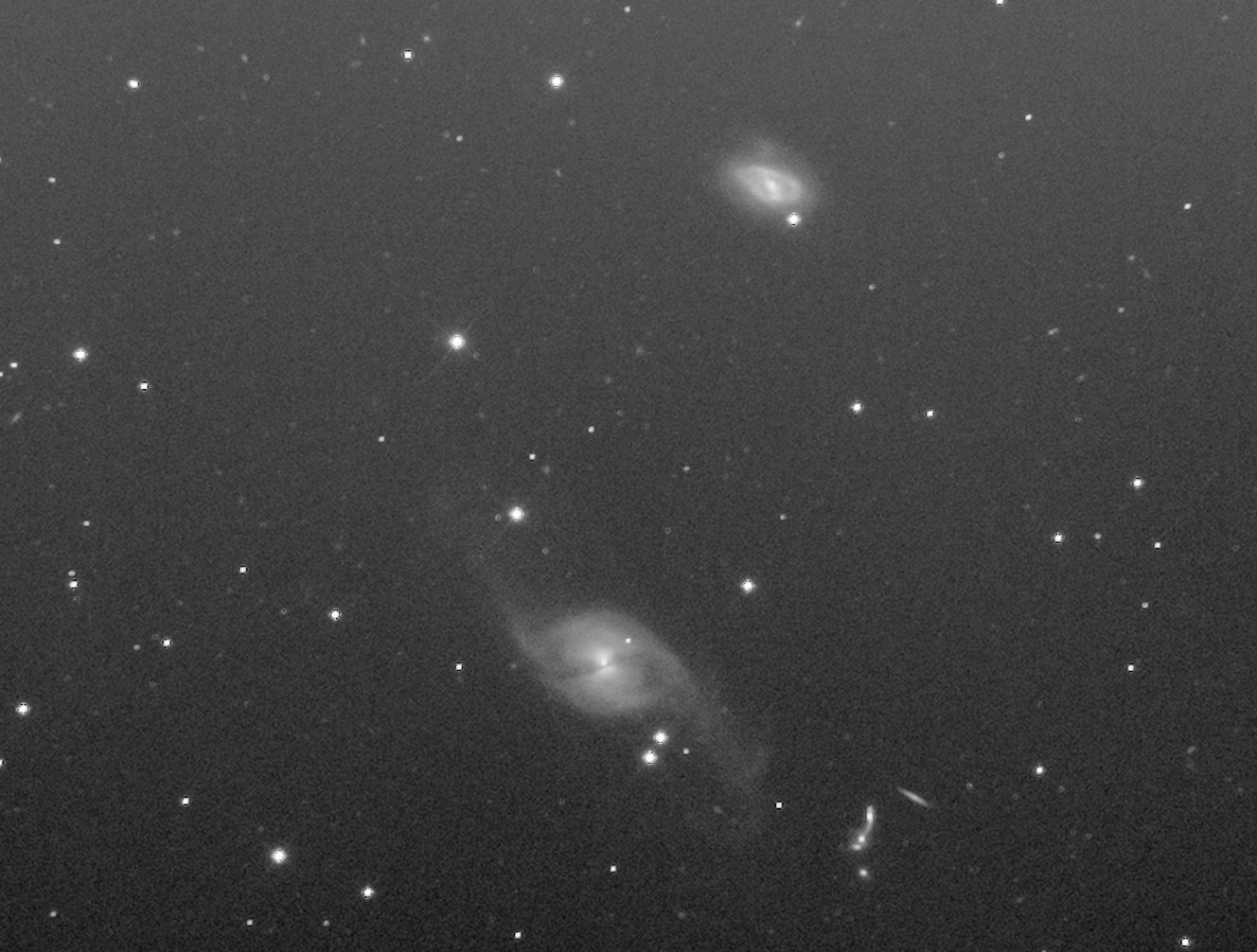

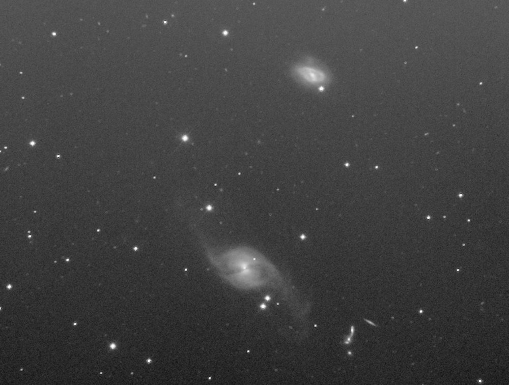

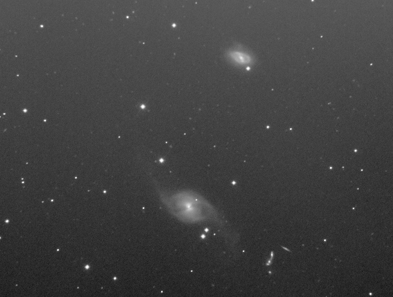

Pour comparer tes couches avec les miennes, voici mes 4 couches LRVB avec simplement une STF d'appliqué (prévisualisation) et un retrait de bruit en linéaire
luminance:
rouge:
vert:
bleu:

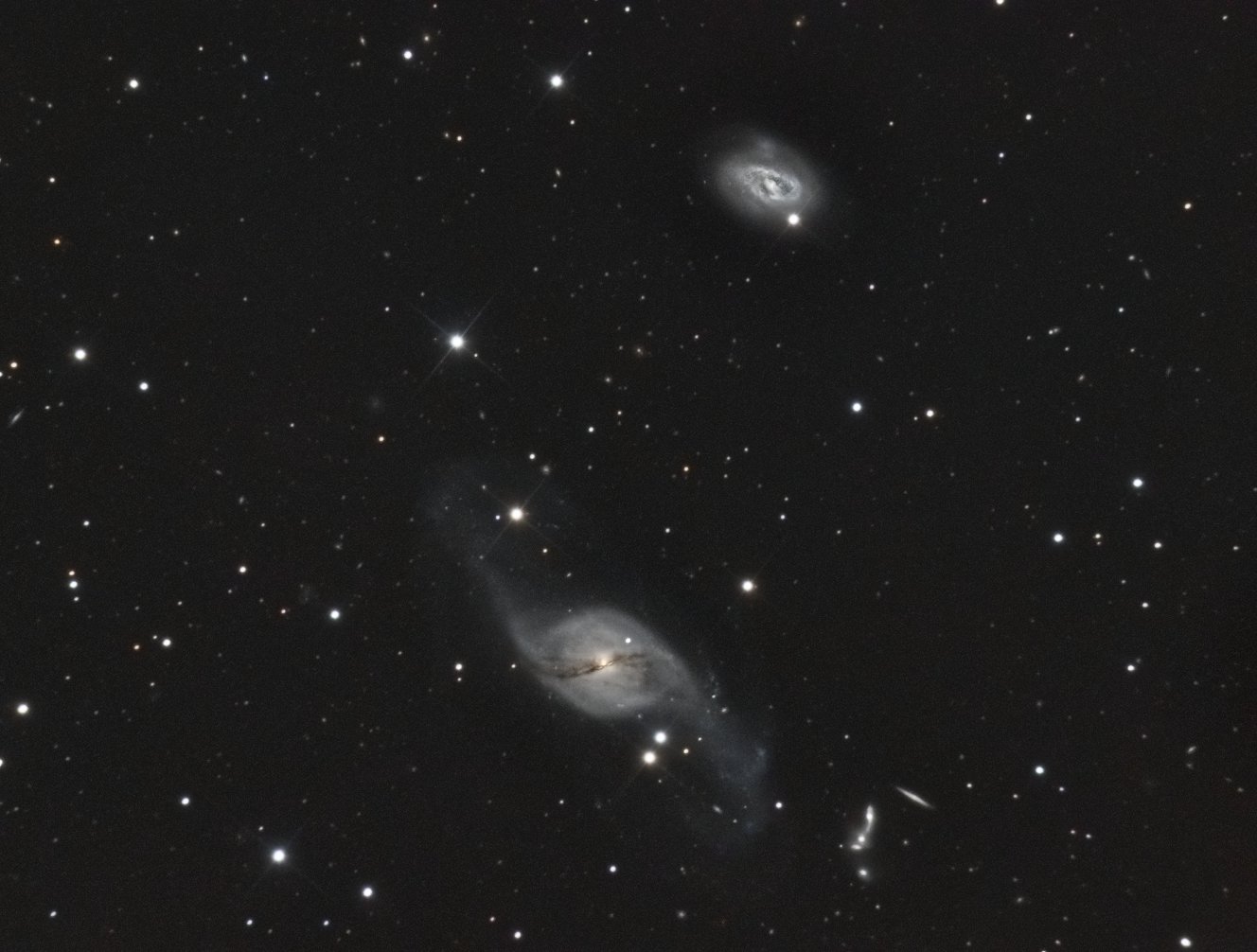

après traitement et juste avant passage dans CS2 pour reduire le bruit:
après réduction du bruit et avant repassage dans Pix pour dernières petites retouches dont saturation:
et l'image final :
étant donné que ta Cam est plus sensible que la mienne, tu pourras sans doute faire une comparaison entre la qualité de nos ciel. visiblement le mien est plutôt sympa (campagne a 20-25km de dijon).
si t'as des questions, n’hésite pas mais faut garder a l'esprit que je débute donc j'ai peu d'expérience ...
bonne fin de journée,
justin
ps: si tu juge que toutes ces images pourrissent ton post, dit moi et je supprime tout.
Edit: je n'ai pas touché manuellement les couleurs, je suis daltonien et quand je m'improvise artiste, ça part en sucette complet.
