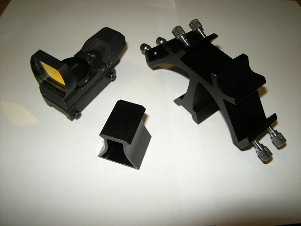

Bonsoir, un pointeur point rouge (ou vert), (en métal), et tout va bien.
Ce n'est pas très cher sur la toile ( 20€), mais là, il faut aussi prendre
un support adaptateur (8 à 12€).
On peut éventuellement ajouter un support double (ou triple)
pour une quinzaine d'€ sur le Net et ainsi positionner
côte à côte point rouge et chercheur !

je ne savais même pas que ça existait ;) merci beaucoup pour ton aide !
