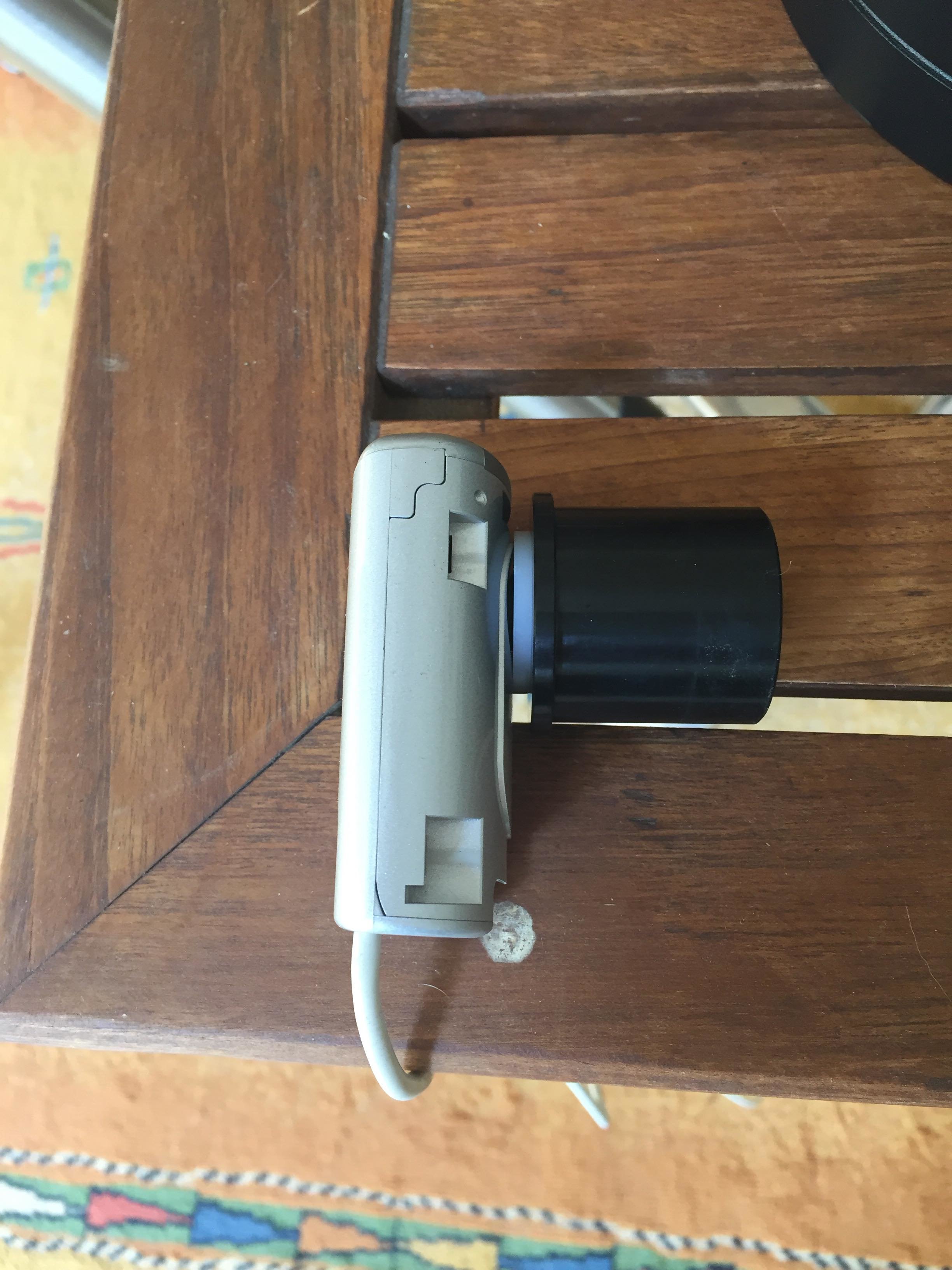

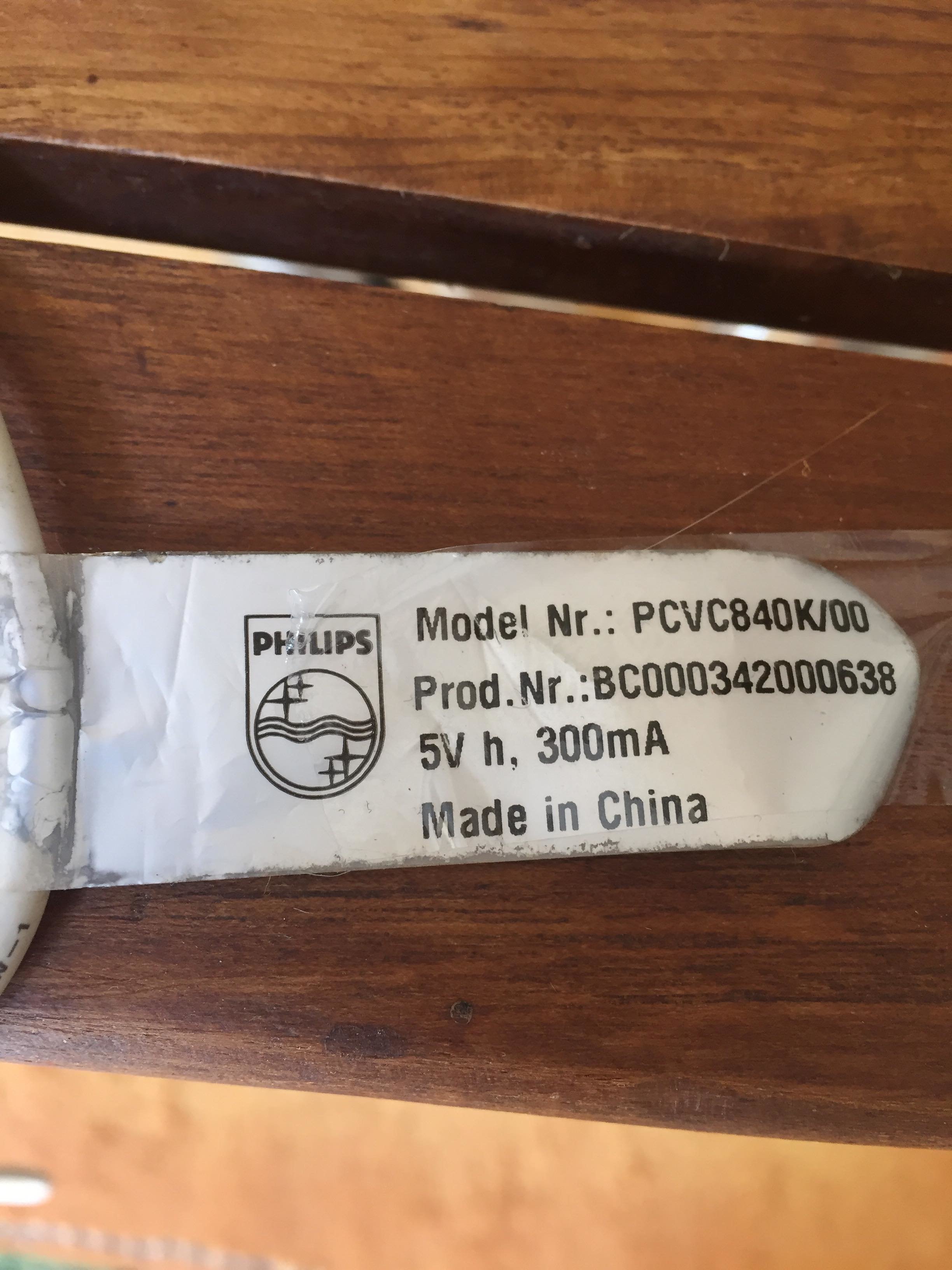

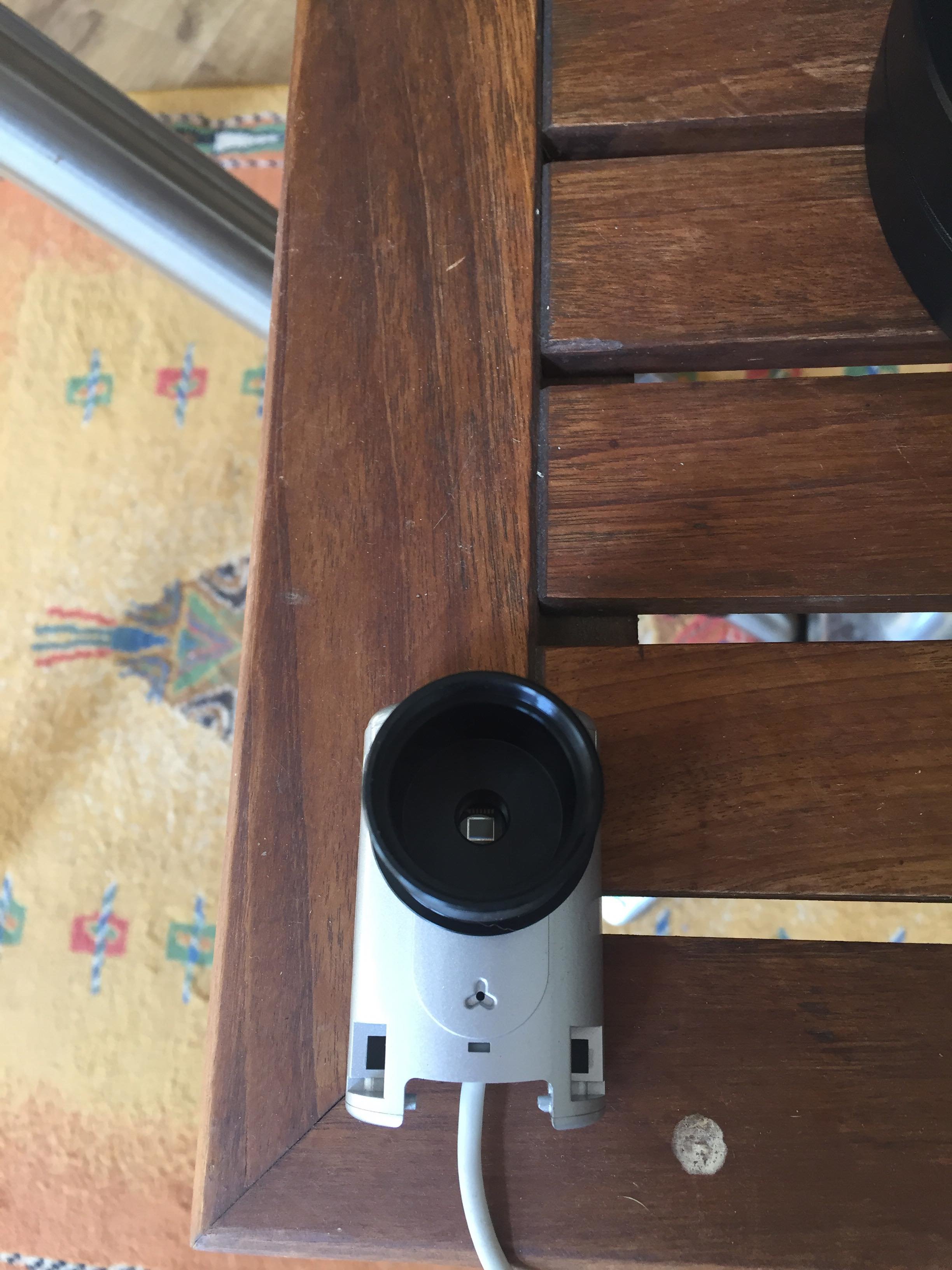

Voilà j'ai dans une boite, ce que je pense être une webcam.
Voici mes questions, est-ce bien une webcam?
Comment cela fonctionne?
Avec quel logiciel?
Comment traiter les images?
Merci pour vos réponses.

1. Oui, c'est une Webcam.
2. Tu la mets à la place de l'oculaire. Si tu as une barlow, c'est mieux. Essaie déjà sans.
3. Normalement, il y a un/des logiciel(s) avec. Sinon, faut rechercher sur Internet les drivers. Et voir ton PC car plus forcément compatible.
4. Iris est gratuit.
