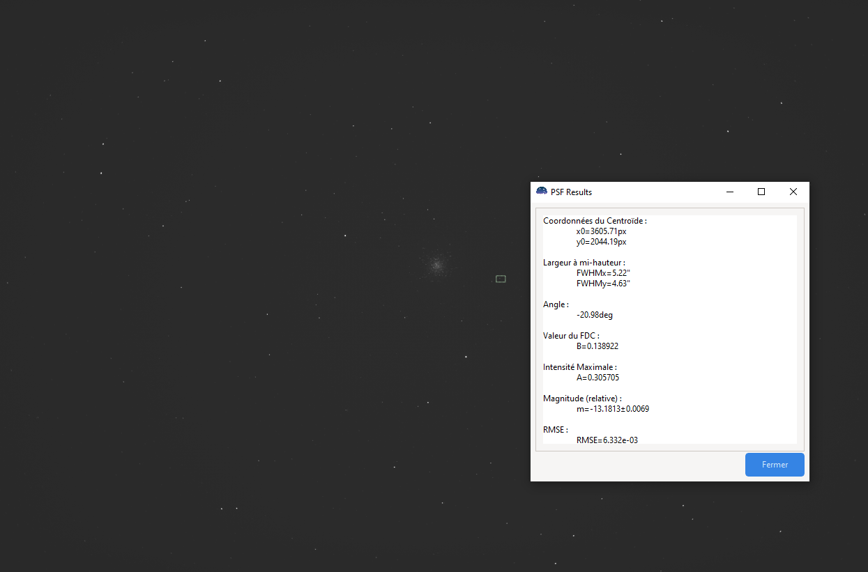

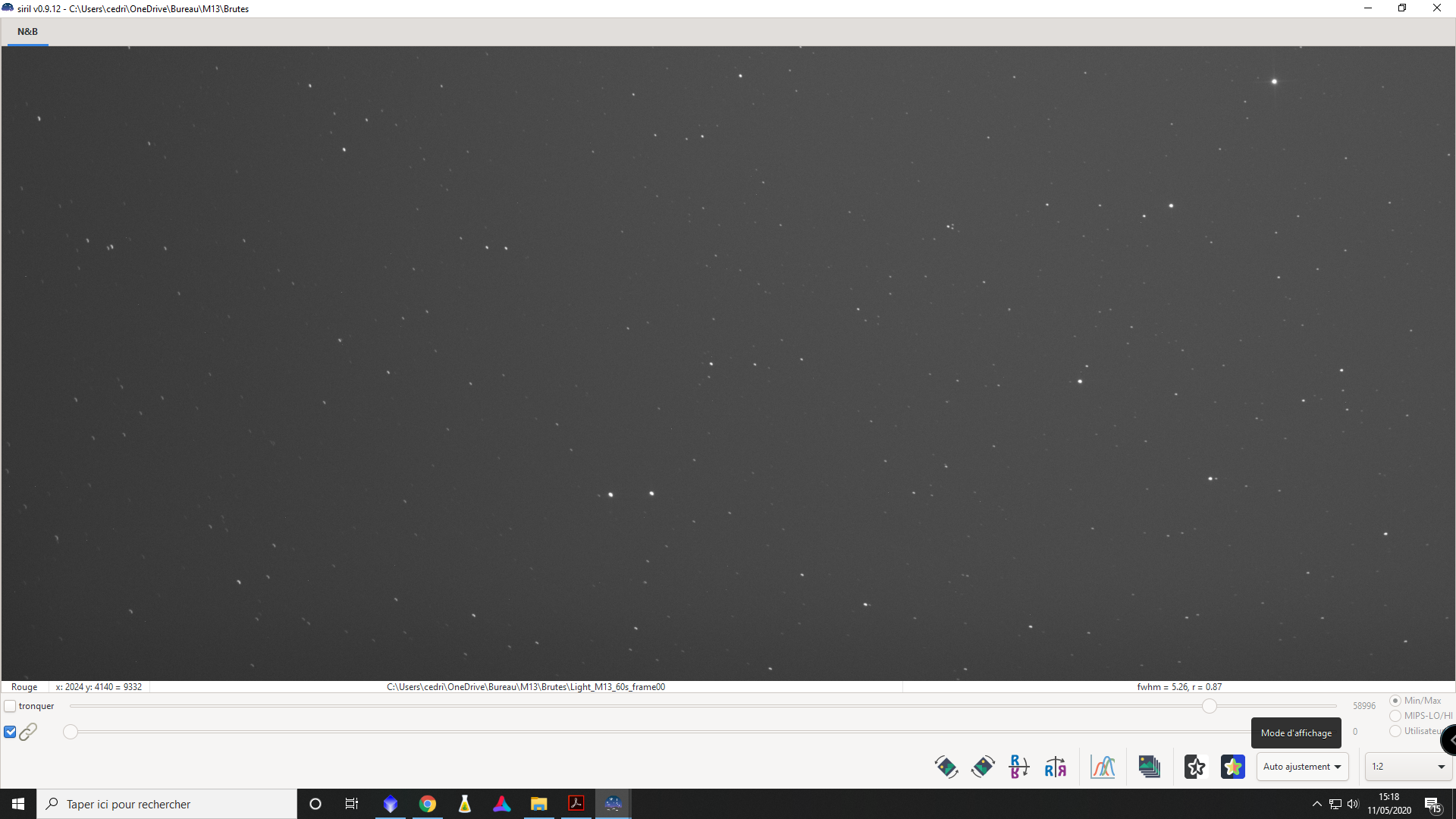

Sous Siril, image du 6D

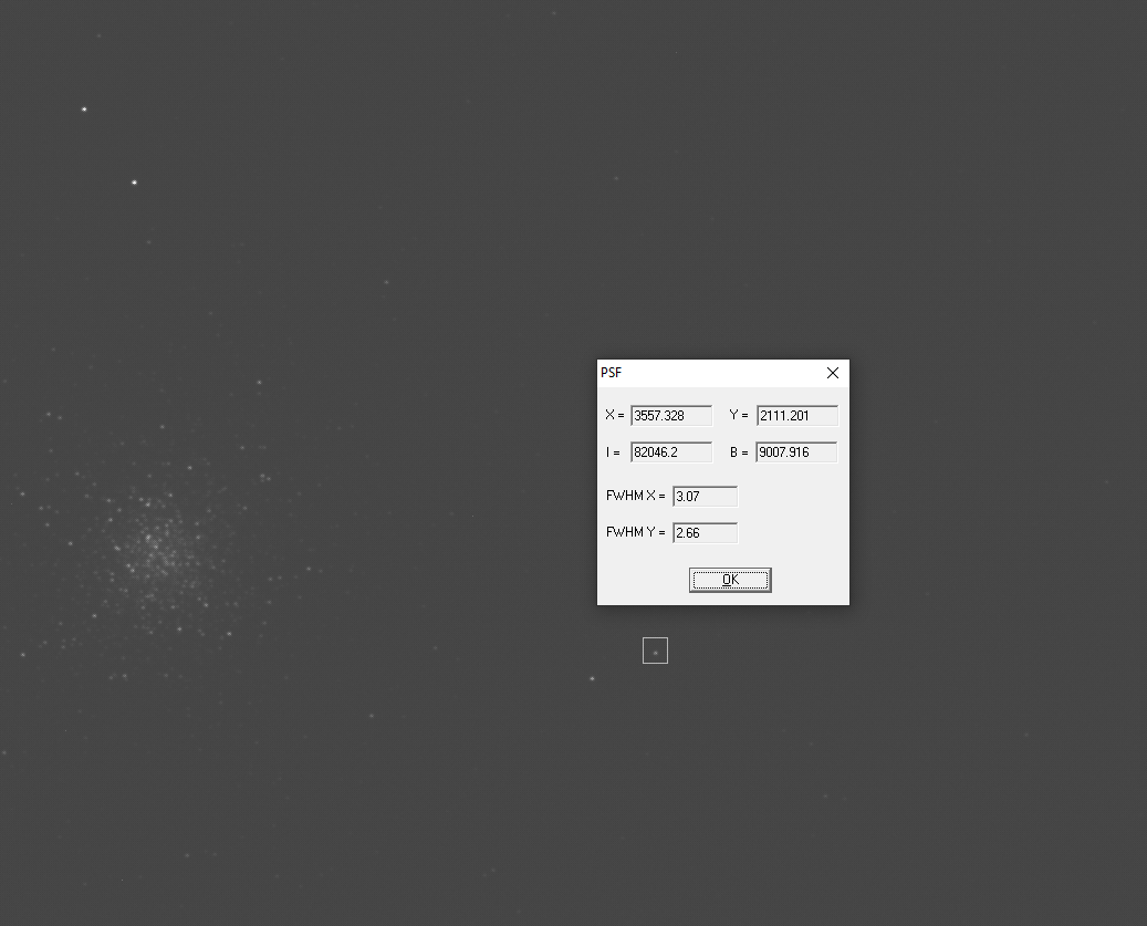

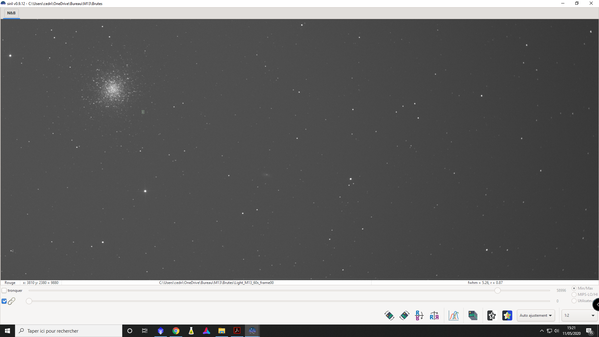

Sous Iris image du 6D

Avec Iris, la FWHM est en pixels donc à multiplier par l'échantillonnage. Dans ton exemple FWHMx à 5.22" avec Siril et 3.07 px x 1.74 "/px = 5.34" avec Iris, idem en FWHMy, c'est cohérent.

merci a tous, je n'ai préciser que Siril est en "/ars et iris en pixel (si je multiplie FWHM x et y par mon échantillonnage d'iris et que j'en fait une moyen le résultat et très proche de Siril).

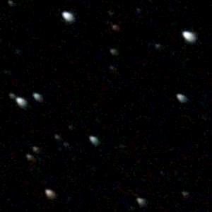

intéressante l'histoire des bagues je vais tenté le réglage. je me pose de plus en plus de question sur le correcteur! si tu regarde la coma est circulaire et ce défaut est dans les quartes coins et apparaît de façon circulaire
le coin inférieur gauche
le coin inférieur droit
Le défaut lié à la distance du correcteur doit être le même dans les 4 coins. Soit les étoiles semblent tourner autour du centre de l'image comme en bas à droite soit elles semblent s'éloigner du centre comme en bas à gauche.

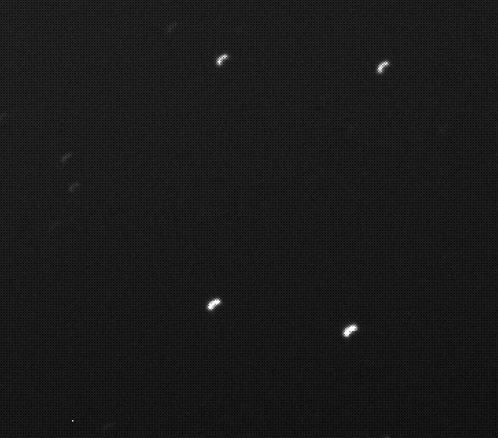

La coma donne des étoiles, en forme de comète (d’où son nom) comme cela
Dans un coin équivalent (bas, droite), tes étoiles donnent cela (en centre de l'image est en haut à gauche):
On n'a pas la forme de comète ici puisque l'étoile est très étalée latéralement (par rapport à la diagonale de la photo). Comme tu as toujours cette forme aux quatre coins, il y a un coté positif: tu n'as pas de tilt et une collimation pas trop dans les choux.
Tu as probablement un probléme de distance du correcteur au capteur. Il serait trop éloigné si je me souviens bien.
