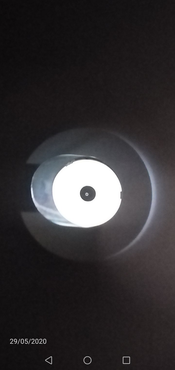

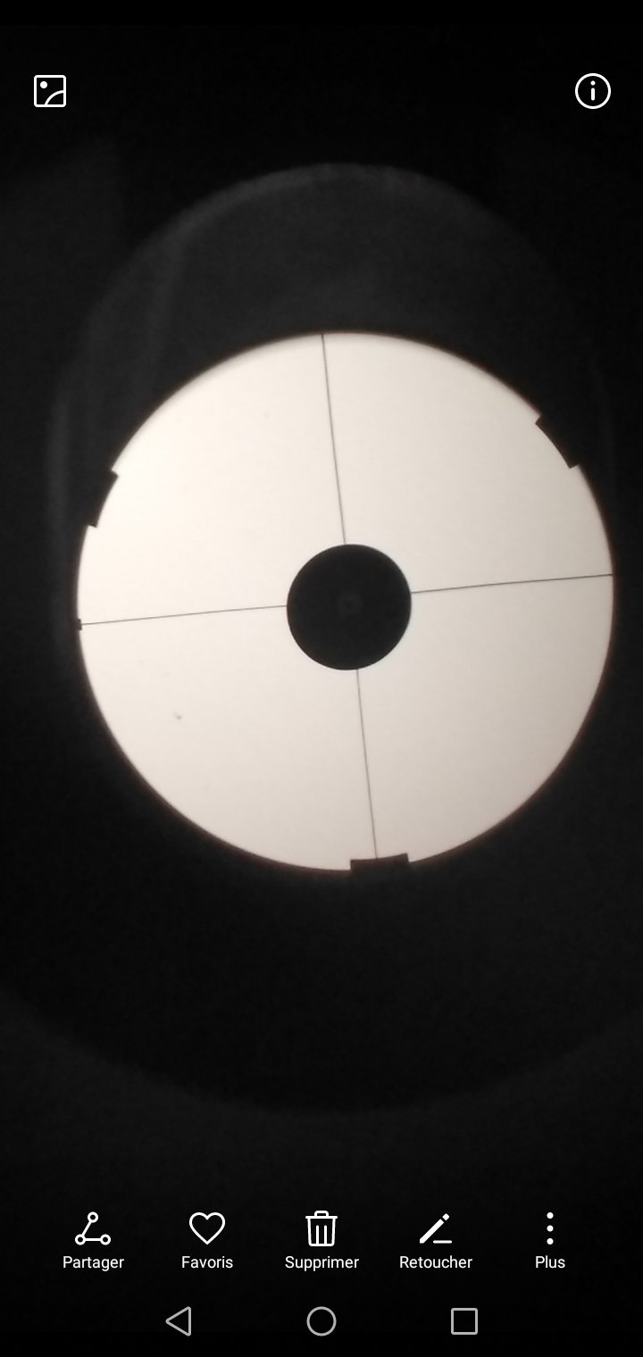

Moi je me suis fabriquer un œilleton avec le cache du PO. J'ai percé un trou de 2mm pile au centre.
La première photo c'est ce que j'obtiens a l'oeilleton et la seconde de photo c'est ce que j'obtiens avec le laser en regardant dans l'œilleton.
