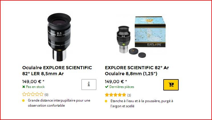

J'ai peu être trouvé mon prochain oculaire.
Seulement j'ai une dernière question
Quelle est la différence entre ces deux objets ?
La différence est minime, et c'est normal, c'est voulu par ES.
La différence de focale est minime (pour mon télescope une différence de 5* en grossissement, inintéressant). Le but des oculaires LER c'est d'avoir un "long eye relief". Donc tu dois placer ton oeil un peu plus loin de la dernière lentille pour avoir l'image net. C'est particulièrement utile pour les porteurs de lunettes. En allant dans les caractéristiques de l'oculaire, normalement cette valeur est notée.
Si tu dois porter des lunettes pour observer car tu es astigmate (il me semble que les autres problèmes visuels se règlent en faisant la MAP), alors ne prend pas d'oculaires avec un relief d'oeil/dégagement oculaire très petit. Souvent c'est intéressant quand c'est entre 15 et 20mm (ou un poil plus).
De rien ;)
C'est également mon cas et j'ai aussi hésité sur les deux. Le mieux c'est de regarder toutes les caractéristiques (même si elles sont similaires) et le grossissement que ça t'apporte.
Par exemple si tu as *100 et *190, c'est peut-être plus logique de prendre *145 qui est au milieu que *140 pas totalement au milieu. Mais la différence n'est pas non plus vraiment de tailles.
Si tu as en tête une barlow, réfléchis en aussi. Car la différence de grossissement est d'autant plus grande que la barlow multiplie. Entre le 8.8 et 8.5, j'ai 5* de différence en grossissement, avec une barlow *2, ça me donne *10 de différence, avec une barlow *5, une différence de *25. Mais là encore c'est négligeable au vu du grossissement. Mais ça peut être intéressant d'y penser avec les autres oculaires. Bien sûr, une *5 sur un oculaire de 8.8mm n'est pas du tout conseillé. Tu grossirais beaucoup trop et aurais une image loin d'être nette. C'est pour l'exemple.
Il y a 4 heures, cospliix a dit :
Pour ma part je n'ai pas de lunette, alors l'un ou l'autre, c'est la même chose
Non, ce n'est pas la même chose.
Si tu ne portes pas de lunettes, ne prend pas la version LER.
Sinon, tu ne pourras pas coller ton œil, et tu devras le tenir éloigné de l’œilleton.
