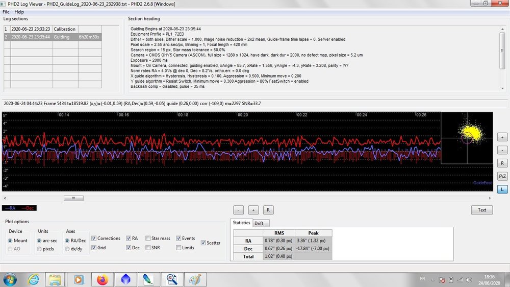

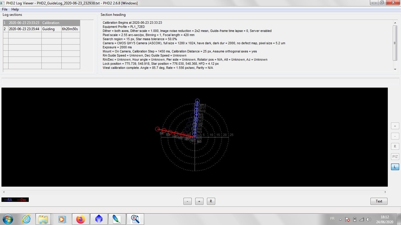

Ensuite, je pointe ma cible (la bulle), dans PHD2, je lance la calibration et la il y a un souci sur l'axe Ra...
De quoi cela peut-il venir ? Je ne comprend pas bien... La monture est vraiment bien équilibrée et le pied de niveau.
Du coup, le guidage est moyen, je m'attendais à mieux sur une EQ8.

Ensuite il faut faire la calibration en début de scéance sur l'équateur et proche du méridien tant qu'à faire, pas trop bas.
Avec la bulle (tu parles bien de NGC7635?) tu es très loin de l'équateur, donc forcément c'est pas précis en AD. Il ne faut surtout pas calibrer dans cette région si tu veux avoir une calibration et un autoguidage corrects.

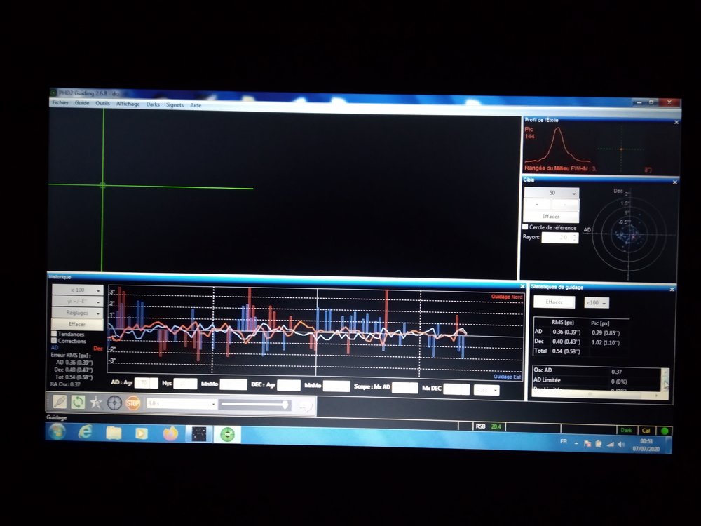

après le guidage est plutôt pas mal au vu des conditions : la DEC est bien plate, donc bien réglée, mais avec un peu de turbu malheureusement. c'est ça qui te limite. L'AD est légèrement au dessus, mais de peu, donc normal avec le suivi+turbu. Là pas grand chose de plus à faire...peut être augmenter le temps de pose de guidage à 3s

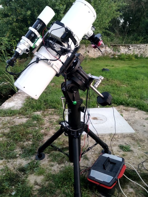

Une photo du set-up si quelqu'un voit un truc choquant

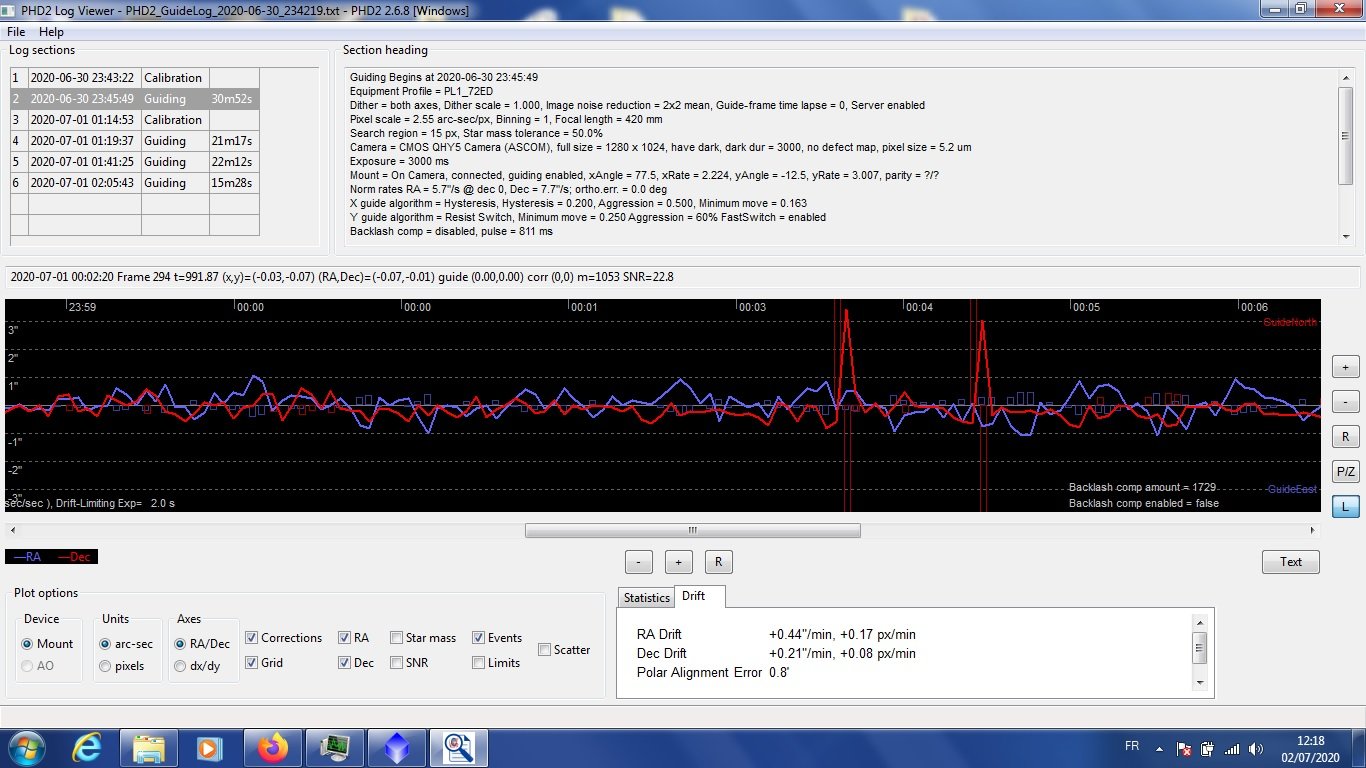

Un "zoom" sur le guidage, ne pas tenir compte des deux pics en dec, l'assistant de guidage m'avait calculé une compensation du jeu, et de ce fait faisait n'importe quoi, une fois la case décochée c'était réglé

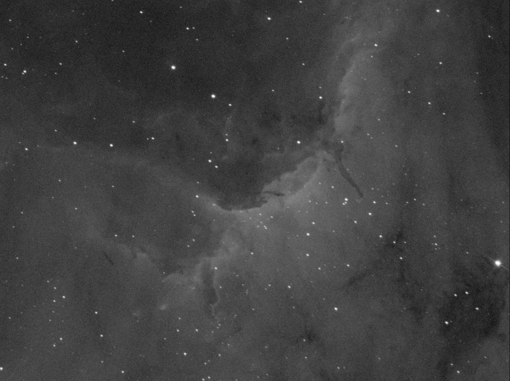

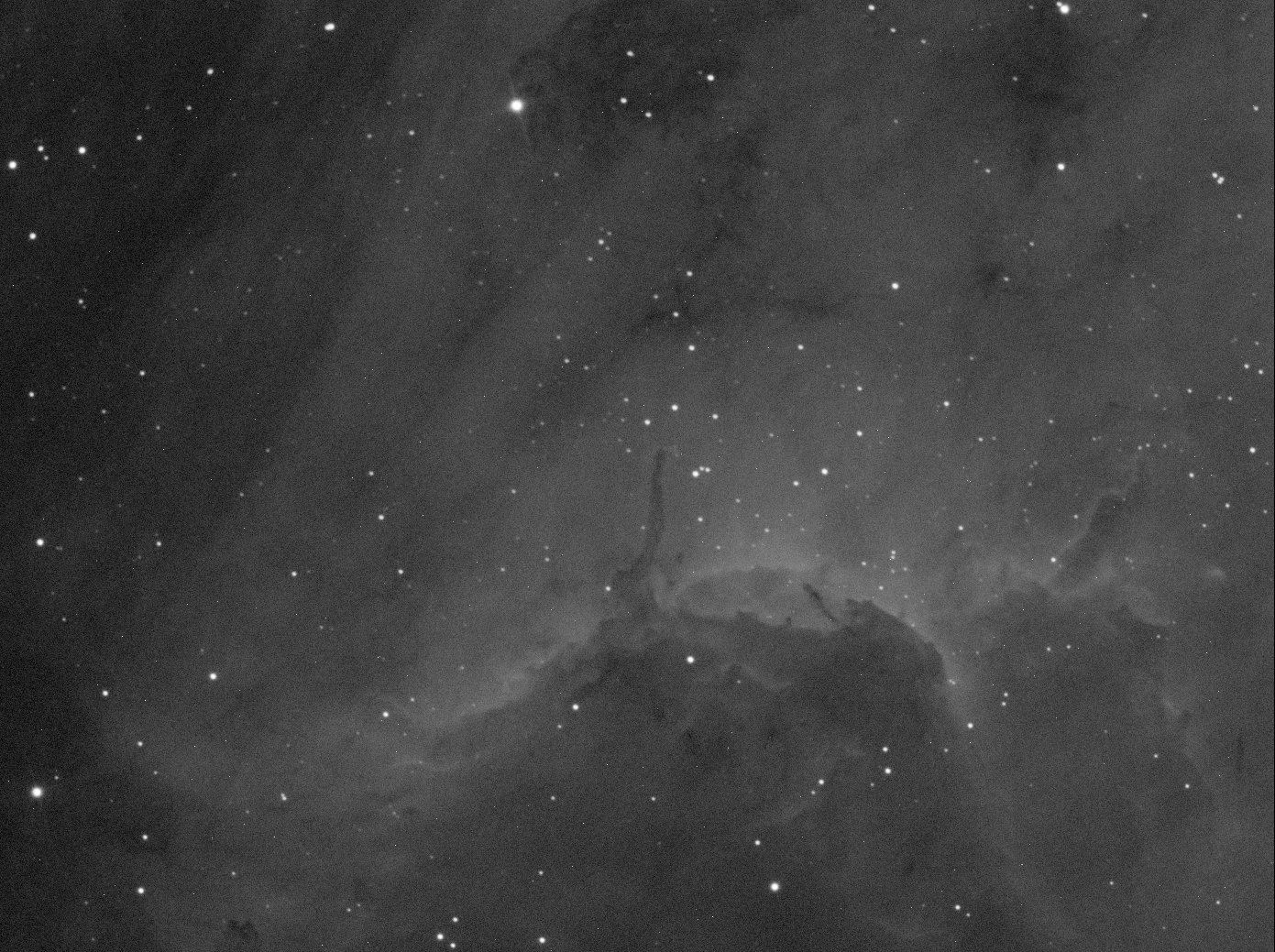

Et un exemple d'une pose, en sachant que c'est la dernière de la "session", j'étais sur Ic5070 et le soucis s'accentuait à mesure qu'elle montait dans le ciel. C'est une pose de 600 sec, il y avait également du filé sur 180 sec... C'est un poste semi fixe qui est en place depuis une grosse semaine.

Comment ça le drift ?
Quand j'ai réalisé la MES, sharpcap m'indiquait <1 minute et pendant l'assistante de guidage, PHD2 <1.5 minutes.
Ce qui fait une assez bonne MES il me semble ?

Sur la photo que tu as posté en bas de ta courbe tu as statistics et drift. Montre nous la case drift ^^

Bon j'ai refait des tests, mais ce coup ci au DO, et même si le problème est moins franc, il est toujours bien présent et ne permet pas de sortir une image...
La mise en station était nickel, le guidage (dans PHD2) bon et j'ai toujours ce vilain filé...

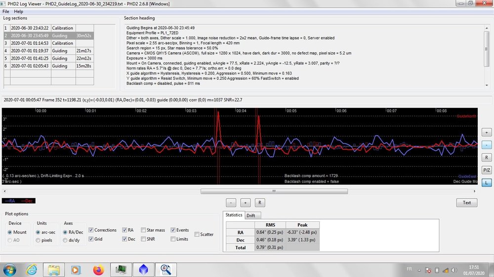

Une image du guidage :
Une brute (600sec) avec une STF d'appliquée :

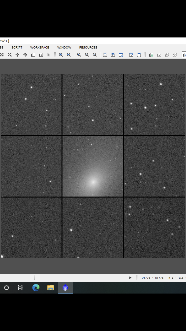

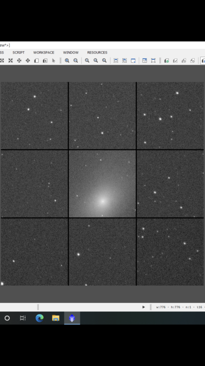

Salut ! Pour ma part j’ai aussi un soucis sur mes images mais je sais déjà que ça ne vient pas du guidage car j’ai fais une pose de 10 sec sur m31 et mes étoiles ne sont pas rondes...
1EDF4E61-6CDF-4F3B-9807-9643E4FAE1A2.thumb.png.b69fedc59e2fa2ece1160776dc9e9176.pngEC492FDF-76F5-4532-B73A-2DB0AB539F8E.thumb.png.625ec036cbd671d94cc92c5d0dd968ae.png

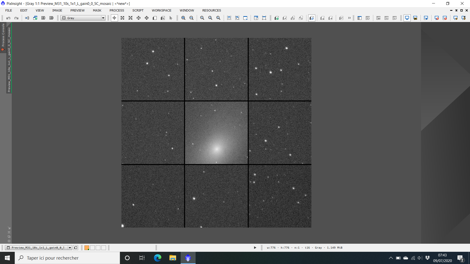

Je vais faire un test ce soir (si le temps le permet) avec des poses de 10 secondes pour voir si c'est le même soucis. Ça y a ressemble pas mal. Tu ne sais pas d'où ça vient chez toi ?
Je soupçonne le frein de mon PO. J’ai remarqué qu’en serrant ça désaxe le PO dans son cercle. Je vais tester de nouveau en serrant moins vendredi soir. Je posterais les résultats

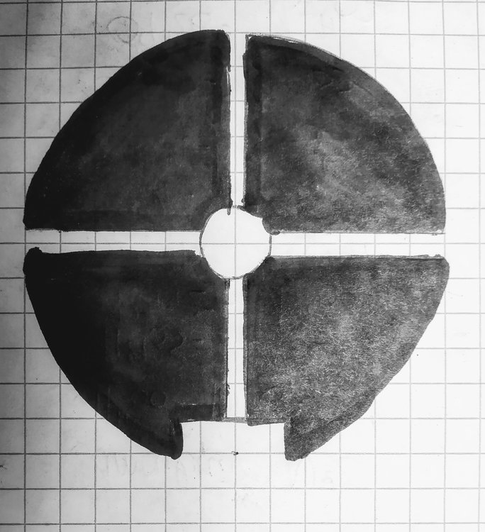

de mon côté j'ai refait des tests hier soirs et il s'avère que j'ai, au minimum un problème d'alignement des optiques, je ne sais pas pourquoi mais mon secondaire a visiblement bougé...
Un petit schéma en couleur inversée d'une étoile défocalisée :
Pareil, je pense que le PO a du tilt, mais je ne vois absolument pas comment le régler... Affaire à suivre.
