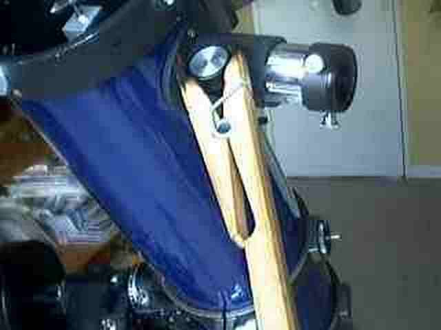

Si ton choix se porte sur un po sans démultiplication, il y a la solution de la fameuse pince a linge ( les plus anciens se reconnaitront ) qui avec son bras de levier permet d'affiner la mise au point plus précisément que la molette, ça le faisait pas trop mal ;)
