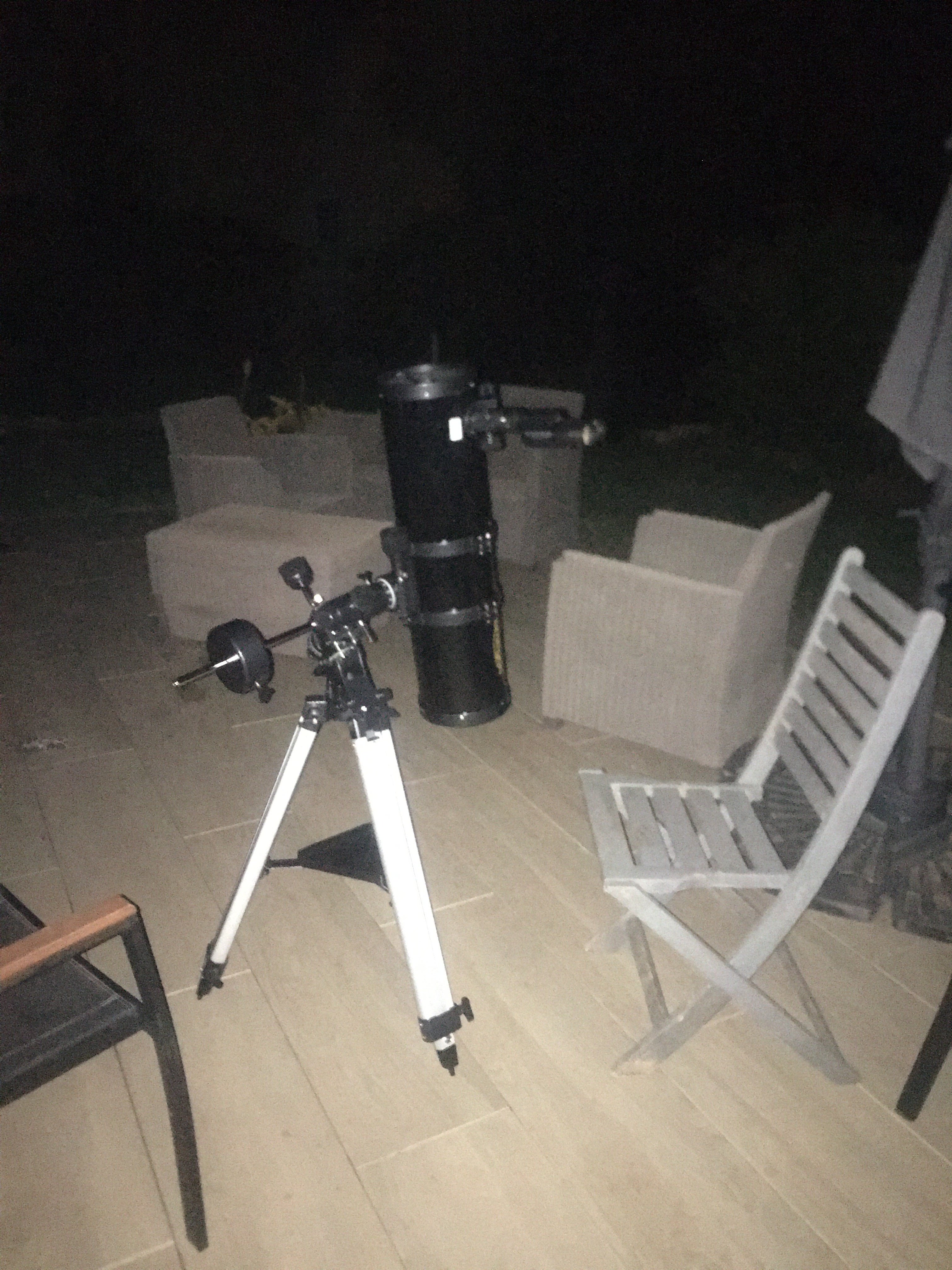

je voudrais savoir à quoi correspond ma monture EQ4 de mon omegon 150/750
je sais que vous n’aimez pas cette marque ou du moins ce modèle car j’avoue que j’aurais du mieux réfléchir et passer par vous l’année dernière quand je l’ai acheté à la période du Black Friday ou je l’avais eu pour moins de 300€. ce télescope n’est pas vraiment mauvais
mais malheureusement son porte oculaire est de seulement 31,75 et il n’a pas de cible sur le primaire. j’arrive à me débrouiller pour la collimation compte tenu de la plutôt bonne qualité d’image qu’il me renvoie à l’oculaire.
Bref c’est pas ma question lol
j’ai entendu dire que son évolution pour l’astro photo sera compliquée (même si pour l’instant je n’ai pas de apn et ni de commande motorisée)
ma question : à quoi correspond selon vous cette monture eq4 par rapport à une eq3-2
j’ai beau cherché eq4 ça n’existe pas sur Sky-Watcher mais je trouve que ma monture et trépied ressemble fortement à l’eq3-2 de sw
le petit + sur mon eq4 c’est qu’il y a un viseur polaire intégré.
dois je tout changer si je désire passer à l’astro photo ?
car apparemment un reflex ne rentre pas au foyer c’est ça ?
d’ailleurs, si quelqu’un peut m’expliquer svp
j’ai acheté un filtre H alpha 7nm en 31,75 pour les nébuleuses
c’est un filtre ccd donc il convient bien pour ça et non pour un apn ? si je dois acheter une camera ccd je ne prendrais pas une cmos
je m’y perds un peu désolé
J’avais eu ce filtre à moitié prix lol
donc si j’ai bien compris, les filtres en 31,75
peuvent se mettre uniquement sur les caméras ccd et pas besoin d’acheter un APN alors
et si j’achète une camera ccd, pas besoin de motoriser ma monture ?
si vous me dites de tout revendre pour acheter une monture SW et tube aussi, je comprendrais 🙂
Avec un apn le format 1,25" est un peu juste, tu aura beaucoup de vignettage.
en photo on utilise plutôt des coulants de 2" pour les apn.
la motorisation de la monture et la camera sont deux choses qui n'ont rien à voir.
Si tu veux faire de la photo, il faut une motorisation sur la monture (au moins sur l'AD), c'est essentiel.
si tu as un apn pas besoin de camera, tout dépend de ce que tu veux et surtout de ton budget, parce-que pour le ciel profond le prix d'une CCD refroidie est bien plus important qu'un apn.
je ne connais pas l'eq4, par contre l'eq3.2 a un viseur polaire et va plutôt pas mal pour débuter en astrophoto. Je dis bien pour débuter, et avec un petit tube, et en poses courtes (même si certains arrivent à sortir de superbes photo avec de gros tubes et des poses d'une minute).
J'ai commencé avec ça (eq3.2 donc), un petit newton 130PDS et une 80ED, je viens de passer sur eq5 pour être plus à l'aise en autoguidage et faire des poses plus longues.
Si tu as un budget suffisant passe directement sur une grosse monture, c'est important en astrophoto.
Pour l'histoire du foyer c'est à vérifier, mais il se peut que le foyer ne soit pas possible a atteindre sur ton newton avec un apn si il n'a pas été pensé pour la photo, auquel cas il faut soit changer, soit bricoler soit mettre une barlow au détriment de la focale, et surtout de la luminosité.
edit : d'après les photos, l'eq4 m'a l'air moins robuste qu'une eq3.2, mais je ne l'ai jamais eu entre les mains.
Modifié par 6ri.l
J'ai eu le 150/750 omegon, malheureusement oui il est très mauvais 😕 (même pas d'info sur les caractéristiques du primaire d'ailleurs).
Si tu veux faire de la photo, il te faudra changer.
La monture est bien trop faible, pas assez précise et le PO a du jeu.
Le foyer ne peut pas être atteint avec un APN sans bricolage (remonter le primaire ou raccourcir le PO).

Tu l'as eu sur la même monture ? Parce qu'il est vendu sur sur Omegon EQ-3 et EQ-4.
Non j'avais leur "EQ3". Elles ont le même trépied, la différence principale réside dans le VP. Elles sont vendues avec 60€ de différence, en comptant le VP, je doute fortement que ce soit le jour et la nuit :)
Différences par rapport à la monture Omegon EQ-3:
  • La monture EQ-4 est beaucoup plus stable
  • Elle est nettement moins sensibles aux vibrations
  • Sa tige de contrepoids est plus solide
  • Le support d'axe polaire est nettement plus solide
  • Possibilité de réglage micrométrique sur l'axe azimutal
  • Seule la monture EQ-4 est équipée d'un viseur polaire
- donc voilà un peu la différence
et je me demande si en fait eq4 de omegon correspond à l’eq3-2 de SW
avec le viseur polaire intégré.
des possesseurs de eq3-2 disent que la monture est plus grosse sur le SW

Bah, pas trop quand même.
C'est une pâle copie de la EQ3.2 de skywatcher qui elle possède une tige de contrepoids un peu plus grosse.
2 contrepoids pour la EQ3.2 et surtout une motorisation double axes qui est fortement recommandée pour la photo.
Enfin, on peut lui mettre un kit GOTO qui est cher mais appréciable.
Aussi un PO crayford pensé pour y mettre un reflex et que l'on peut motoriser pour éviter les vibrations. avec une construction monture sur palier, c'est à dire des roulements!!!
C'est une boulette d'avoir acheté cet instrument...revend et part sur un vrai 150/750 soit de marque skywatcher ou perl, c'est pareil.
Un pur bonheur à chaque sortie.

De toute façon même l'EQ3-2 de SW est bien trop faible pour ce tube en CP. Il fait 6kg, elle supporte 5,5/6kg, donc disons 4/4,5 en photo, rien que le tube c'est déjà largement du surpoids.
Même la NEQ5 est juste (même si on peut toujours), on sera en surcharge aussi. Il faut viser l'HEQ5

+1, au dessus de 4Kg pour l'eq3.2 c'est vraiment compliqué. Par contre je trouve que jusqu'à 3 - 3.5Kg elle s'en sort vraiment bien, en tout cas, malgré le fait que je viens de changer pour plus gros je ne regrette pas de l'avoir eu en mains. (d'ailleurs elle va encore m'accompagner en vacances, mais avec seulement un apn et un50mm).
  Le 19/07/2020 à 14:23, Drase a dit :
Voir davantage
Va voir les photos. L'EQ4 a l'air bien plus robuste, et ressemble fortement à l'EQ3-2.

Si, ça ressemble pas mal.
Et je rappelle tout de même que la EQ3-2 est elle-même une "pâle copie" de la Vixen Polaris.
La motorisation est en option. Utile si on compte en avoir, mais sinon ?
Pour les contre-poids, il faudrait connaître leur masse totale... Mais aucune des deux marques ne communique là-dessus.
Après, qu'il y en ait un ou deux, je ne vos pas trop ce que ça change, à part le nombre de fois où il faut manipuler des vis quand on veut les bouger.
Le seul point que j'accorde, c'est celui du diamètre de la tige.
Mais ce que l'avis d'une personne qui n'a pas eu cette monture sous la main...

Tu mets sur un pied d'égalité une monture Sky-Watcher EQ2 avec une Omegon EQ4 ?? T'es un peu gonflé...
Et tu attends quoi de bon, d'une motorisation sur une EQ2 ?
Optique Unterlinden n'ose même pas mettre ça sur son site. Il laisse ça à d'autres revendeurs.
La monture de ce Sky-Watcher n'a juste rien à voir avec celle de l'Omegon... Tout comme le f/D.
Je ne comprends même pas comment tu puisses comparer les deux.
(on notera que Sky-Watcher se permet également de sortir des bouses)

en tout cas le tube est plutôt très léger et la monture par contre est assez lourde !
d’ailleurs, j’ai du resserrer l’écartement du trépied (avec la tablette au centre où se trouve les troues ) car si le trépied est trop écarté
J’ai constaté que les pieds se tordent !
par contre, il y a une tige au dessus du trépied ou on place la monture
Ça lève le tube à 30 degres.
Je pense que c’est logique sinon la fonte (contrepoids) touche le trépied.

Je suis allé voir, pour ça que je disais ça. Et une fois encore, surcharge.
Mais c’est sur que ce serait mieux que quelqu’un (qui a de l’expérience) fasse un retour sur cette monture :)
