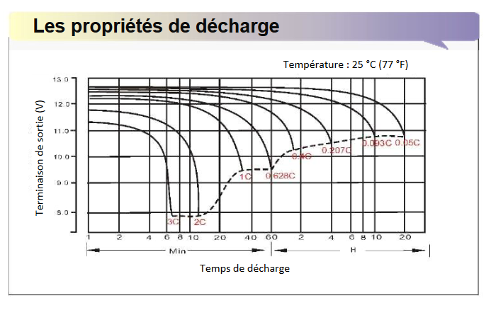

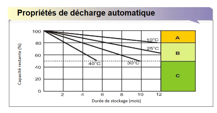

Batterie gel-plomb caractéristiques
1) Effet du stockage : ordre de grandeur d'un an à température ambiante avant de régénérer.
2) Utilisation en fonction de C-rate
Comme indiqué :
- privilégier 10% (ou décharge sur 10h) -> courbe 0.093C
- capacité de 50% -> dimensionner à 200% du besoin pour rester à 12V.
