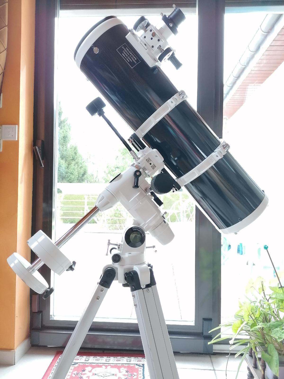

Je vous écris car j'ai un petit problème avec la mise en station de mon téléscope (un skywatcher 150/750 sur une monture équatoriale eq3).
Depuis que j'ai mon téléscope, je n'avais jamais réussi à mettre l'etoile polaire dans le viseur de la monture, pourtant je plaçais bien la latitude sur 50°. Je fais toujours attention aux pieds pour les mettre à niveaux ( avec la petite bulle) et j'essaye au maximum d'orienter mon téléscope vers le nord. J'ai récemment essayé de monter la latitude jusqu'à voir l'etoile polaire, et je pense bien l'avoir trouvée mais pour cela je dois mettre la latitude sur 60° ! 😟 Comme cela il me semble que le suivi des objets célestes est un peu plus facile, mais pas précis.

Je pourrais pas répondre précisément car j'ai pas d'équatoriale. Mais des photos pourraient aider à comprendre (terrain d'observation, mise en place de la monture, viseur polaire...), même si c'est pas la manière la plus simple d'expliquer.

J'ai trouvé la solution à mon problème ! En fait la monture n'était pas assez vissée ou vissée de travers avec le trépied, et avec les contre-poids, elle basculait un peu vers l'avant... Ce qui provoquait un decalage de +/_ 10°! En la remettant correctement et en la vissant bien, je pense que ça devrait aller en la réglant sur 49,5°. Si ça peut en aider d'autres 😉

Ah oui, tu as de la chance qu'elle ne soit pas tombée, qui plus est avec le tube monté.
