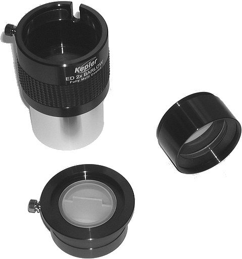

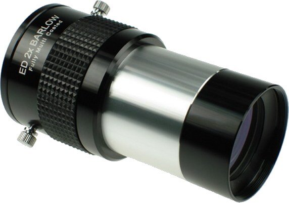

Ah -- parfait. Dans cette configuration, tu prends une barlow 2" comme cette GSO:
https://www.pierro-astro.com/materiel-astronomique/accessoires-optiques/barlow/lentille-de-barlow-kepler-ed-2x-50-80mm_detail
Si tu mets l'APN avec l'anneau T2 et le nez T2->2" dans cette barlow, elle va donner un facteur supérieur à 2 (à la louche 2,6x). Tu devra nettement plus rentrer le porte-oculaire. Tu peux également dévisser l'élément de la barlow:
et alors visser l'élément optique (à droite) directement sur le nez 2" (ce qui te donnera légèrement moins que 2x). Dans ce cas tu devra plus sortir le porte-oculaire. Si tu manques de course, tu peux utiliser l'autre pièce comme rallonge 2" (donc mettre l'APN avec l'élément optique sur le nez 2" dans l'extension vide).

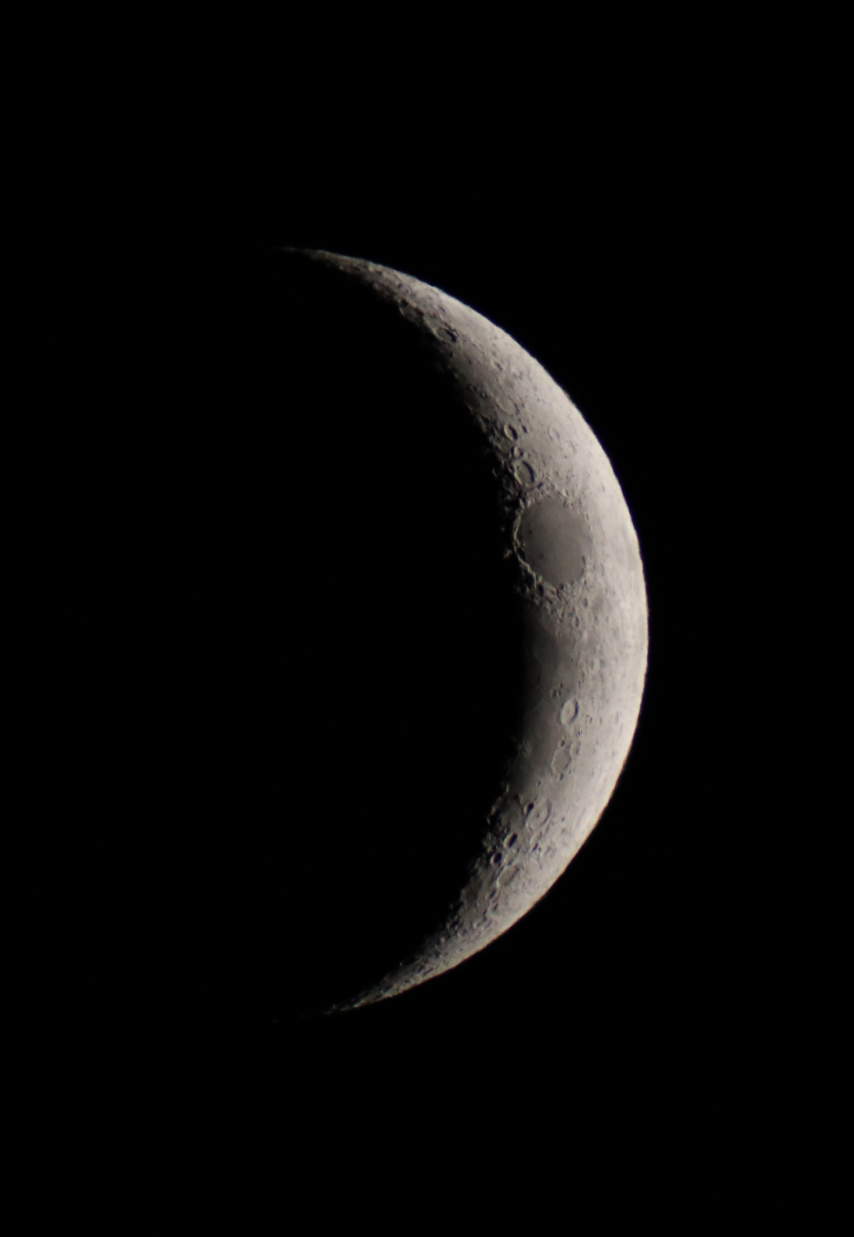

En photo, la Lune et ce sera tout. La Barlow conseillée par Alexis me permettra de zoomer un peu pour détailler un peu les cratères. J’ai vu que sur un des anneaux qui tient la lunette il y a une vis qui permet de fixer mon Reflex. Je pourrais donc motoriser la monture et utiliser mon super 17 mm pour faire de belles images grand angle. J’ai acheté le bouquin de Legault, ça devrait bien m’occuper. Mais comme je suis frileuse, je pense que ce sera au printemps !
