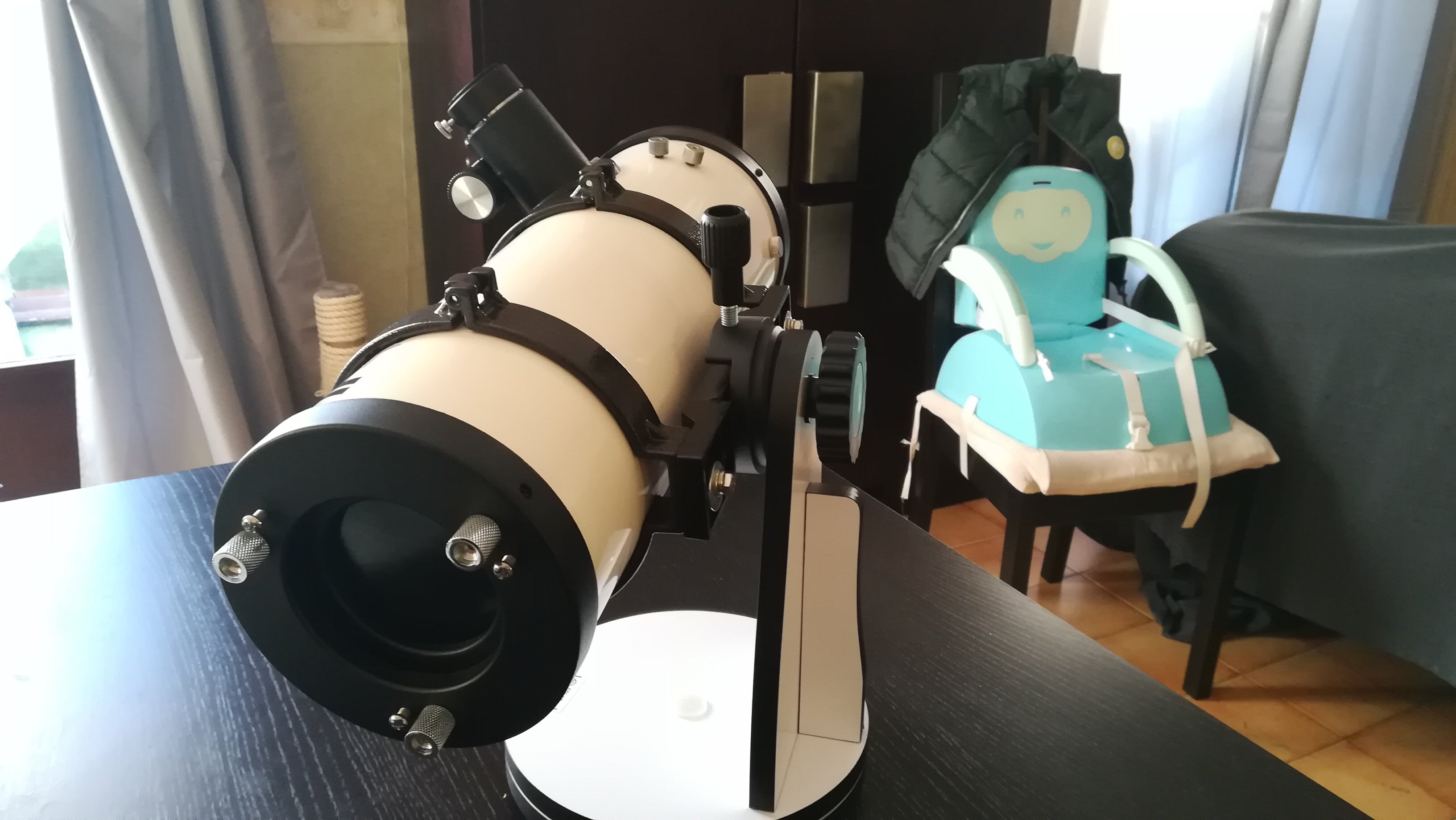

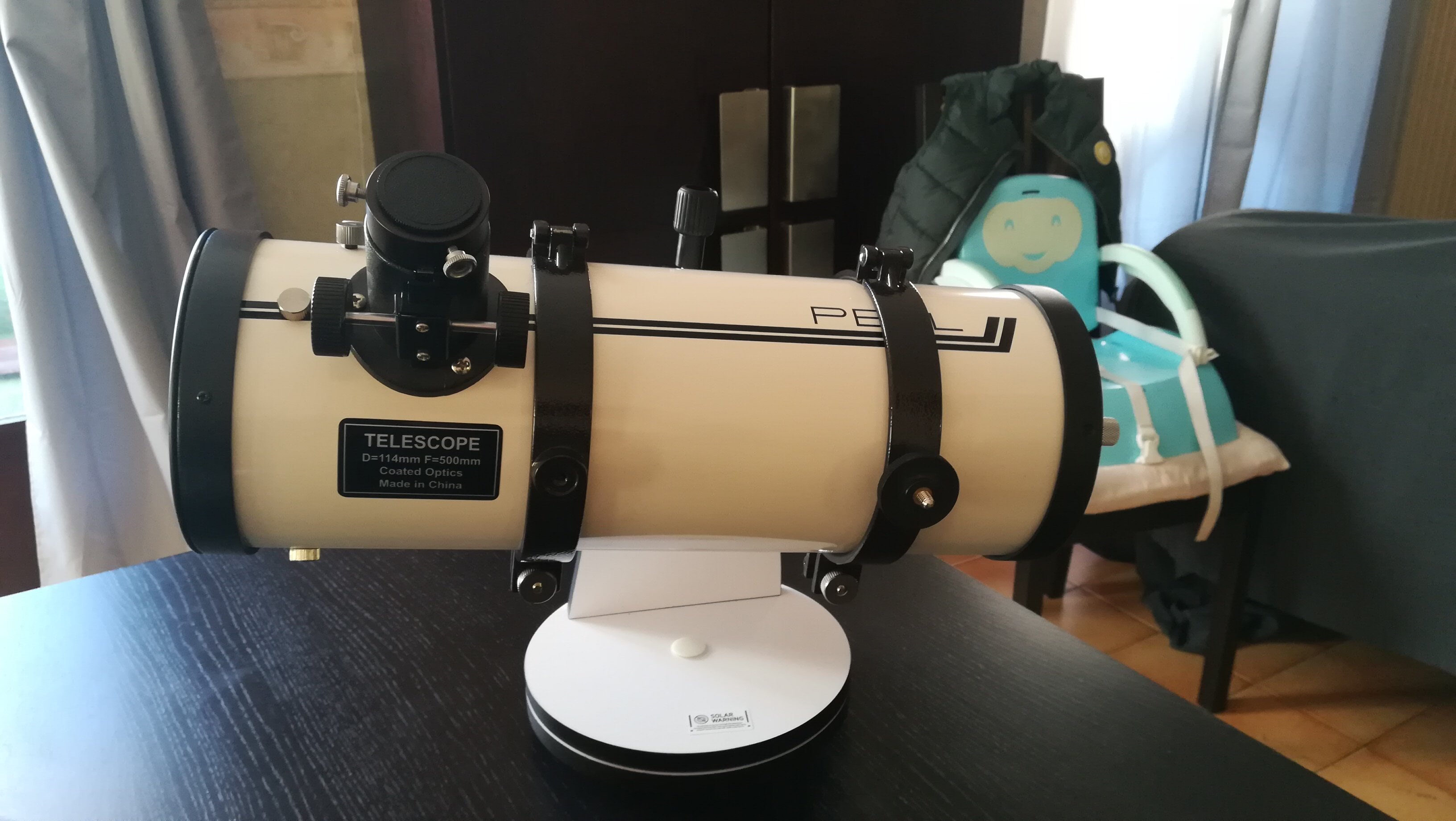

Salut à tous,
Mon p'ti Dobson de table prend forme après assemblage des différents éléments :
1.thumb.jpg.5d1aa8c3ed3789b11baddff67e99f307.jpg2.thumb.jpg.af3afa2d2e31088fb5c34643e537fcc7.jpg3.thumb.jpg.a2483bc2c44f6c64c73ca50f4c6b5518.jpg
J'ai testé vite fait en fin de soirée sur la Lune (il ne faisait pas encore nuit) et je pense que le p'ti en a dans le ventre (malgré une collimation approximative). En faisant, j'ai découvert une ombre volante, on verra si ça se reproduit en pleine nuit.
Il ne me manque plus qu'un chercheur (car celui vendu de base...). Je vais y installer un QuickFinder (comme sur mon tube) car, même pour un néophyte, cela va faciliter le pointage et comme j'utilise déjà cet outil, je peux plus facilement en faire une démo.
Un dernier truc aussi, comme je le disais, le primaire n'a pas de marquage en son centre mais j'ai trouvé un tuto pour installer un œillet (la collim en sera plus simple). A mon que quelqu'un ait une méthode infaillible ?
Bon ciel à vous,
Giz

Il a une super bouille 👍. Pour ce que tu appelles les ombres volantes, si c'est l'ombre du miroir, c'est imperceptible en vision nocturne mais, effectivement, en vision diurne avec un oculaire qui offre un faible grossissement, c'est dérangeant. Un filtre gris neutre peut éviter le problème (et/ou un oculaire court).
Il y a 3 heures, antoinedub a dit :
Yep, je le trouve vraiment sympa.
Pour moi, ça ne peut être que ça. Faut que je teste plus longuement la nuit. Je vais aussi tester avec mes oculaires.

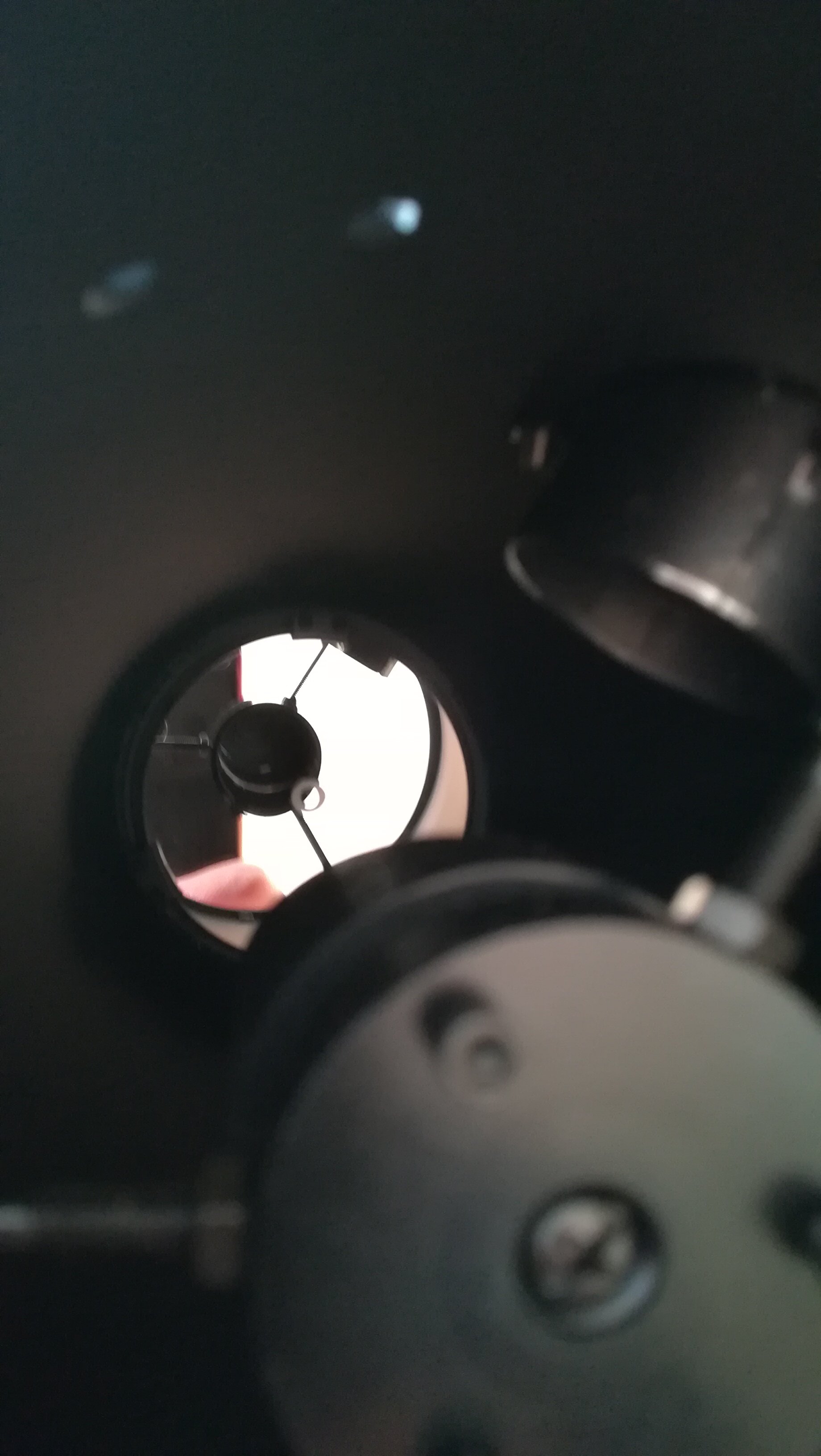

Hello les astrams,
Derniers points d’étape pour mon p’tit Dobson de table.
Je pensais, au début, que le non marquage du centre du primaire ne serait pas si important que ça. Belle erreur !
Donc, petit démontage en règle du primaire pour deux objectifs :
- Le nettoyage. Même si le miroir n’était vraiment pas sale, j’en ai profité pour « m’entraîner » comme ça, lorsque mon télescope devra y passer… Comme beaucoup, j’étais assez frileux mais en réalité, si on est appliqué et assez méticuleux, ce n’est pas grand-chose. Le plus surprenant au final, c’est le poids du miroir. Donc ne pas se faire avoir lors des manipulations.
- Marquage du centre. Avec un miroir bien propre, autant en profiter pour réaliser le marquage. Un simple œillet bien appliqué fait largement l’affaire. Du coup, les réglages en sont largement plus simples.

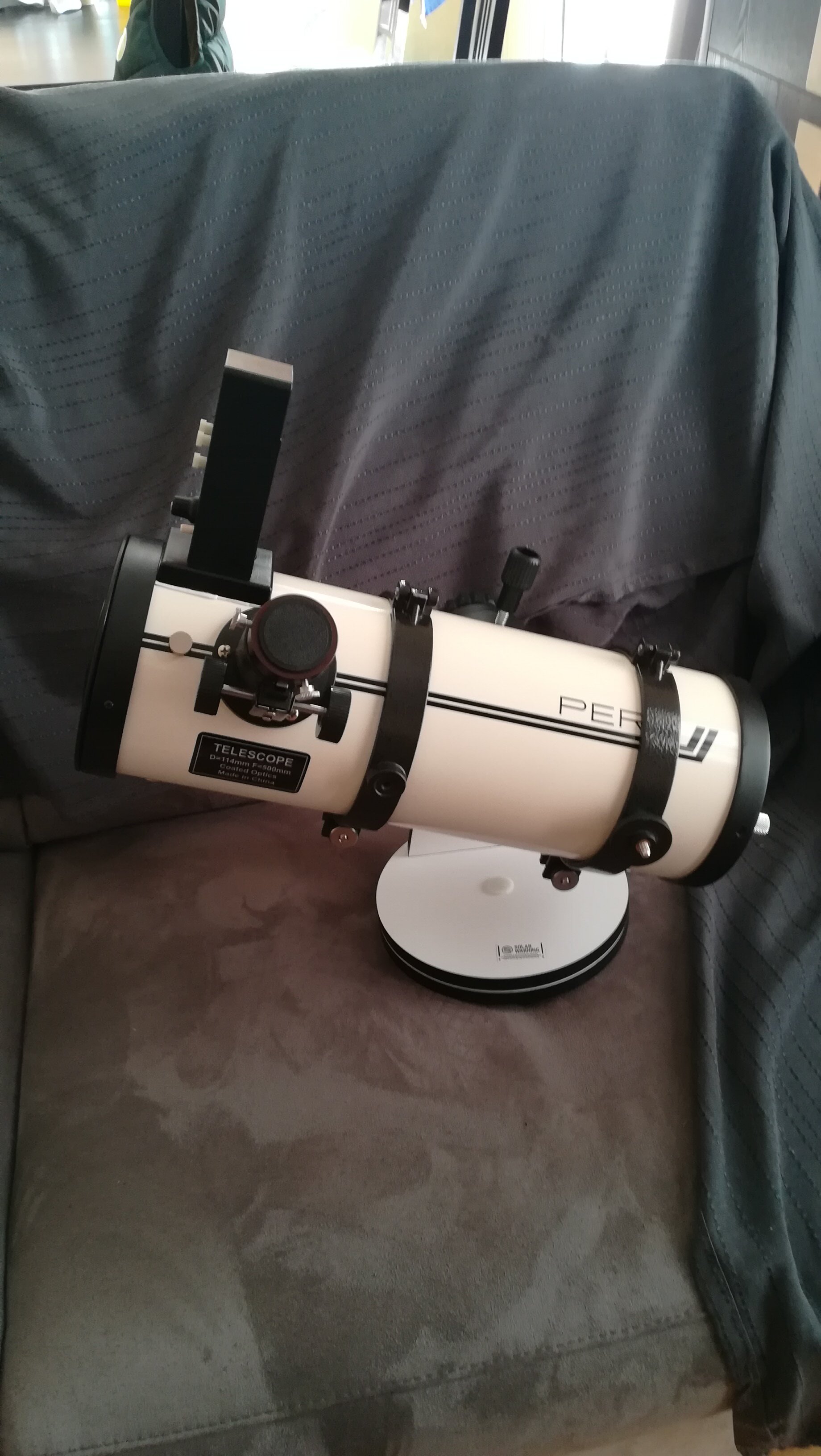

Ceci étant fait, manquait la touche finale : remplacer le chercheur car le constructeur avait réellement ch**r dans la colle à ce niveau.
Dernière partie de ce projet, l’installation d’un QuickFinder. Là, rien de sorcier.
Et voilà le résultat final.
Vivement une amélioration des conditions météo pour enfin tester en condition réelles ce p’tit Dob (+ derniers réglages) avant remise à son nouveau propriétaire.
Giz
Il y a 10 heures, Giz89 a dit :
:pou:  Un instrument bien conçu et qui, dans un bon ciel, devrait être bien adapté pour de l'observation ciel profond.
Il y a 7 heures, staffy a dit :
Merci staffy. Je pense qu'il y a de quoi se faire plaisir avec ce Dob pour peu que le ciel soit là. Mais bon, en ce moment...

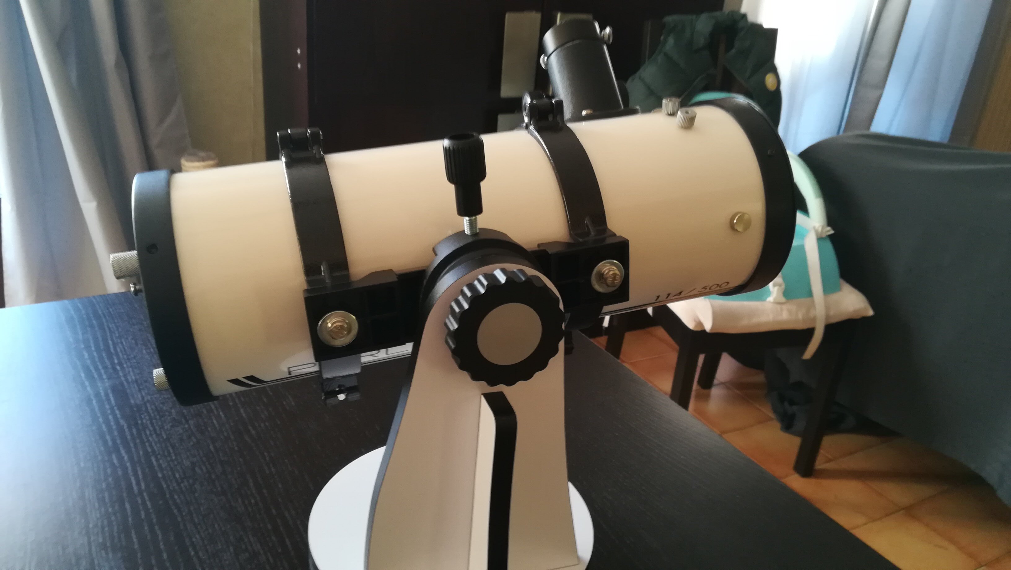

Par contre, j'ai découvert un biais au niveau des pieds de la monture. Ils ne sont que trois et du coup ça créé "un angle mort" dans la stabilité de la monture. Je vais voir pour rajouter des calles pour éviter une éventuelle bascule. A suivre...
Giz
il y a 17 minutes, Giz89 a dit :
3 pieds, pour un support, c'est vraiment le meilleur choix car ça touche toujours le sol. J'aurais plutôt tendance à éloigner les pieds du centre avec des "rallonges" 😉
Je me suis mal exprimé. Il s'agit de 3 patins sous le plateau tournant. Ils font un bon 1,5 cm voire même 2 de haut.
il y a 13 minutes, Giz89 a dit :
Je crois que c'est bien comme j'imagine.
En gros, sous le disque du bas, il y a 3 gros pieds en caoutchouc ?
Ils créent un triangle au dessus duquel doit rester le centre de gravité de l'ensemble. Malheureusement, ton tube est plus long que ce qu'ils ont prévu et cela bascule dans certains cas.
Par exemple, pour leur 114/450, Orion a choisi de mettre une planche plus grande pour agrandir le "triangle" 😉 :
Orion-StarBlast-4.5-Astro-Reflector-Tele
