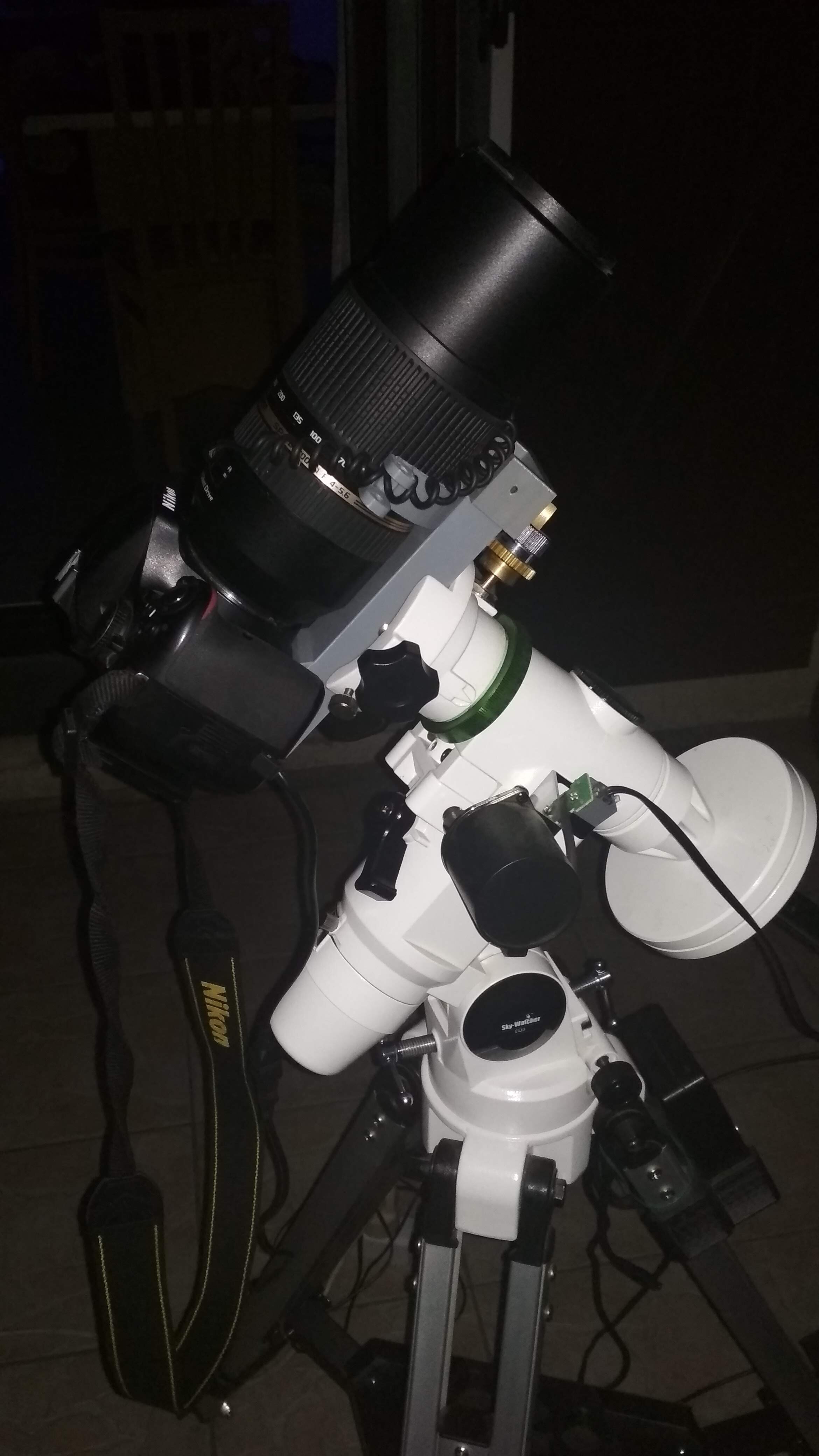

J'ai peut être une Idée (qui me viens d'un coup) . Pour mettre mon appareil sur la monture, j'ai fait imprimer en 3d ( au boulot :)  ) Ce support  :
Sauf que L'objectif Tamron pour Nikon n'est visiblement pas tout à fait comme le Tamron pour Canon ( celui du post ci-dessus). J'ai "limer" l'intérieur de la bague qui tient l'objectif pour qu'il puisse y rentrer ( le diamètre de mon objectif était plus grand que la bague imprimée).
Mais j'ai fait ça un peu à l'arrache, et je me dis que peut être, l'objectif rentre un peu en force dans la bague et que du coup cela modifie légèrement l'axe par rapport à l'APN  ( je sais pas si je suis très clair :) )  voici une photo de mon installation :
Voir davantage
C'est pas à exclure que sa décale le chemin optique et que sa donne cette coma

la coma vient sûrement comme ça l'a été évoqué du bridage de ton objo.
le chemin otpique a sûrement été "devié" quelque part, les lentilles ne sont pas assez parallèles.

Perso ( hormis le fait que c'est surement pas une foudre de guerre cet objectif :) ) je pense que mon support n'est pas bien adapté et créer ce problème d'alignement.
il va falloir que je lime un peu plus le plastique :)

salut jacques,
sympa ton essai, effectivement cela dois prevenir d'un chemin optique modifié par ton support. tu ne peut pas fixé ton APN directement sur la monture et laissé l'objectif sans rien pour essayer ?

Bonjour Jacques,
Content de voir utiliser mon bricolage 3D.
Si ça t'intéresse je doit toujours avoir le fichier d'origine sous Freecad, je pourrais te l'adapter.

Merci beaucoup Jean Paul. Ton support me paraissait très bien 😁. J'avais juste pas pensé que le même objectif serait différent selon l'APN 😊.  Je vais voir pour reprendre quelques mesures. Mais bon, je voudrais pas embêter tout le monde. En tout cas, merci à tous pour vos conseils, vos aides !! Super communauté ici 😊.
