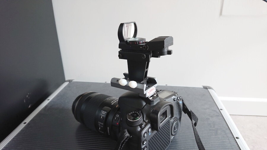

j'ai un modèle qui y ressemble (https://www.maison-astronomie.com/accessoiresoptiques/4902-viseur-point-rougevert-kepler.html) que j'ai pris pour pour mon reflex reflex, quand j'utilise mon téléobjectif 300mm, parceque je galérais pour pointer correctement (mon setup se résume pour l'instant à mon apn et mes divers objectifs :x).
Je ne l'ai que depuis le week end dernier. J'ai pu le tester une fois, le ciel était relativement clair pour mon coin, et ça m'a aidé à trouver plus facilement ce vers quoi je pointais, au 300mm justement.
Sur un essai unique, je dirais que ça fait le taf, j'espère pouvoir essayer à nouveau dès que les condiftions le permettent (là c'est pas gagné pour le moment 😪)

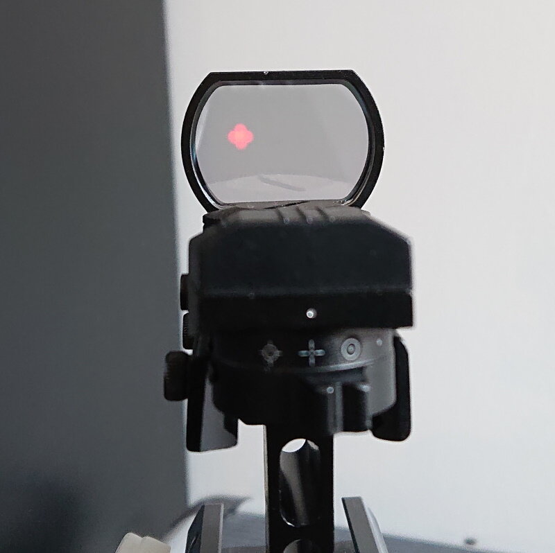

Sur le miens, il ya une molette qui permet de choisir parmi 3 réticules différents, et une seconde molette qui ajuste l'intensité du réticule projeté, ainsi que la couleur rouge ou vert.
L'APM c'est celui dont je dispose. La différence avec le Keppler ci-dessus (ou le TS Optics) c'est juste qu'il n'y a pas la couleur verte en plus (que la couleur rouge).

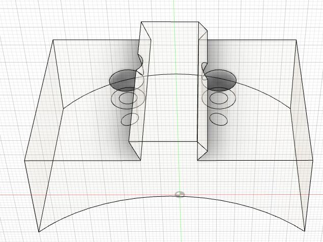

Le mieux serait de faire un support en impression 3D. C'est d'ailleurs comme ça que j'ai adapté ce point rouge sur ma lunette.
Tu as accès à ce genre de machine ? Si tu veux je peux te faire le fichier en 3D.
Avec une petite adaptation imprimée en 3D. Je rentre chez moi vendredi, si tu veux je pourrais faire une photo.
Si tu connais quelqu'un qui a une imprimante je peux te dessiner une adaptation.

C'est un adaptateur rail 20mm vers rail 11mm, je ne suis pas sur que ça t'aide beaucoup, surtout que tu peux directement choisir un point rouge en 20mm.
Le support ressemble à quoi sur ton instrument ?
Modifié par Hans Gruber
C'est un 150 Vixen.
La partie supérieure des colliers est pré-taraudée.
Je n'ai plus qu'à tarauder l'adaptateur et à meuler sa partie inferieure.
Pour moins de 2€, je veux bien jouer avec la meuleuse ;)

 C'est assez simple, il faut partir d'un fichier en 3d et le "découper", c'est à dire transformer ce fichier en une suite d'informations que l'imprimante pourra comprendre (déplace toi de 1cm vers la gauche, remonte de 0.2mm, déplace toi de 1cm vers la droite...).
Bien évidement c'est un logiciel qui va faire la traduction, car pour la moindre pièce il y a des centaines de déplacement successifs.
La pièce initiale peut se télécharger sur différents sites, c'est ce que font la plupart des utilisateurs d'imprimantes 3D, mais c'est vite limitant si on veut imprimer autre chose que des supports de téléphone ou des figurines de Groot. Pour concevoir une peice qui répond à un besoin précis (donc ici un adaptateur point rouge) il faut la dessiner sur un logiciel de conception 3D. Il en existe beaucoup, mais la majorité sont sur Fusion 360, qui est un logiciel pro, gratuit pour le particulier.
Je ne vais pas te mentir les débuts sont laborieux, mais avec un peu de persévérance on est capable de dessiner des pièces simples dans la journée, et ensuite ce n'est qu'une question de pratique.
Il faut compter environ 250 euros pour une imprimante qui tient la route, et environ 20 euros le kg de matière 1ere. Un support comme celui que j'ai fabriqué m'est revenu environ 30 centimes.
On peut en effet avoir recourt à un service d'impression en ligne, mais c’est assez cher, je te conseillerai plutôt de chercher un particulier dans ton coin qui facturera à prix d'ami, il existe différentes plateformes pour ça. Ceci dit il est toujours plus gratifiant de le faire soit même ;)
