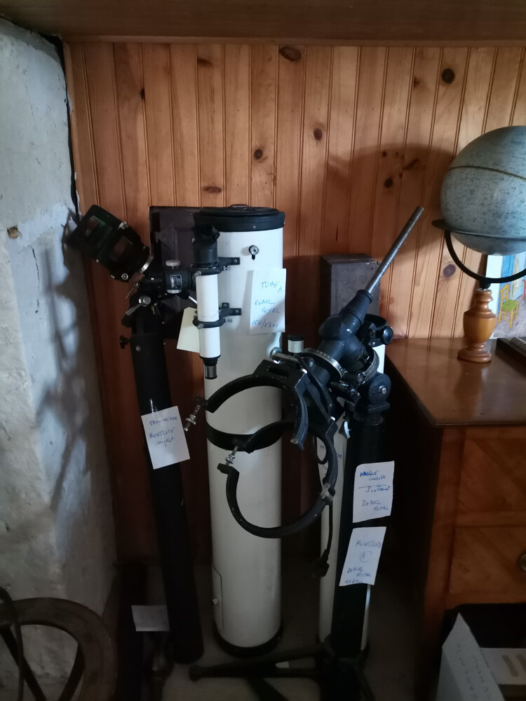

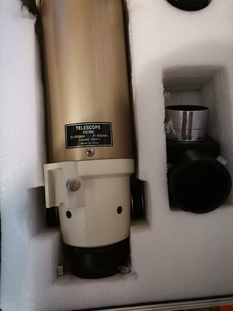

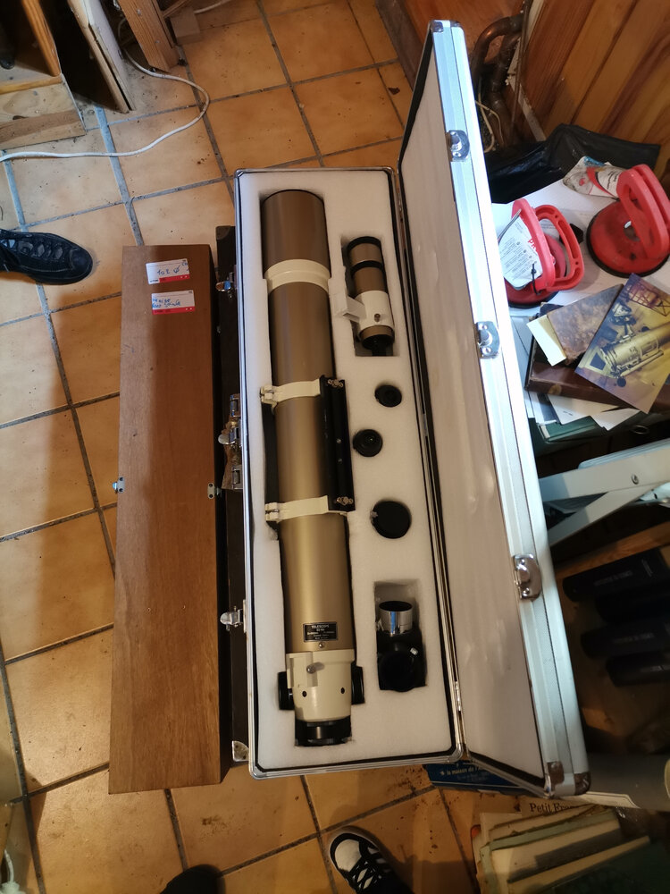

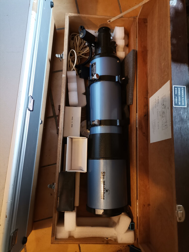

3 instruments bien différents :
- 2 lunettes Skywatcher chinoises "plus toutes jeunes"
* ED 100/900 1ere version couleur bronze
* achromatique 150/750 1ere version couleur bleue
- 1 newton japonais "vintage" Perl Royal (Royal Astro LN 6 E) 150/1300 (voir catalogue 1975 : Astro1975.pdf)
  Le 04/10/2020 à 21:32, staffy a dit :
Voir davantage
Y'a encore un second newton bien planqué derrière la monture, entre l'autre newton et le globe. C'est probablement un 114. Il aurait pu ouvrir une boutique le mec...

A priori la lunette bleue est plutôt pour du ciel profond avec du champ, typiquement les grands objets amas + nébuleuses. Ca demande un bon ciel
Les deux autres seront plus l'aise en planétaire ou les petites cibles brillantes (ce qui n'interdit pas à tous ces instruments de toucher un peu à d'autres domaines).
Y'en pas vraiment qui sont adaptés à la photo, à la limite pour du planétaire uniquement avec la lunette dorée ou éventuellement le long newton.
Pour l'état c'est dur à dire mais ça n'a pas l'air dégueux. Pour le prix faut que tu nous renseignes. La lunette dorée est normalement la plus chère du lot.
Et reste à voir quelle monture pour quel instrument, ce semblent être les lunettes qui n'en ont pas...
