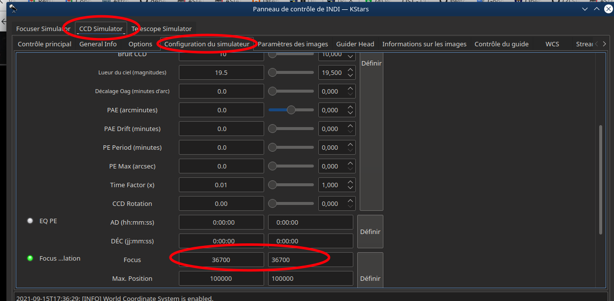

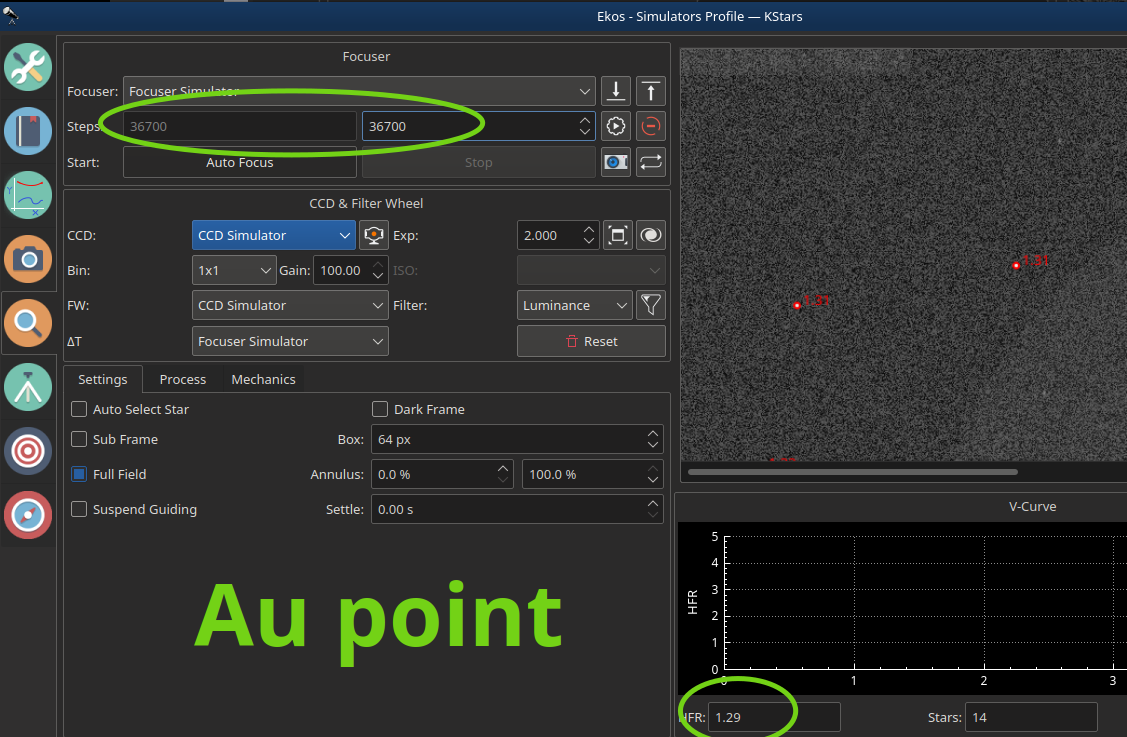

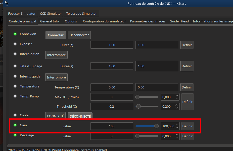

gehelem Posté 15 septembre 2021 Posté 15 septembre 2021 Le 15/09/2021 à 16:58, jpv84 a dit : bonjour tout nouveau sur le sujet j'essaye de faire tourner kstars avec stellarmate pour l'instant qu'avec des simulateurs et par contre impossible d'avoir un nombre suffisant d'étoiles pour pouvoir faire l'astrométrie idem sur capture d'un aperçu ( fond blanc sans étoiles) quelqu'un a t il déjà rencontré ce même soucis et comment l'a t il surmonté merci pour votre aide Voir davantage hello déjà mets le gain du simulateur de CCD au taquet (100) Et lance une routine d'autofocus (ou vérifie que le point de focus simulé par le CCD correspond à la position du focuser) Avec ça tu devrais arriver à avoir des étoiles simulées le "point de focus simulé" s'ajuste ici :

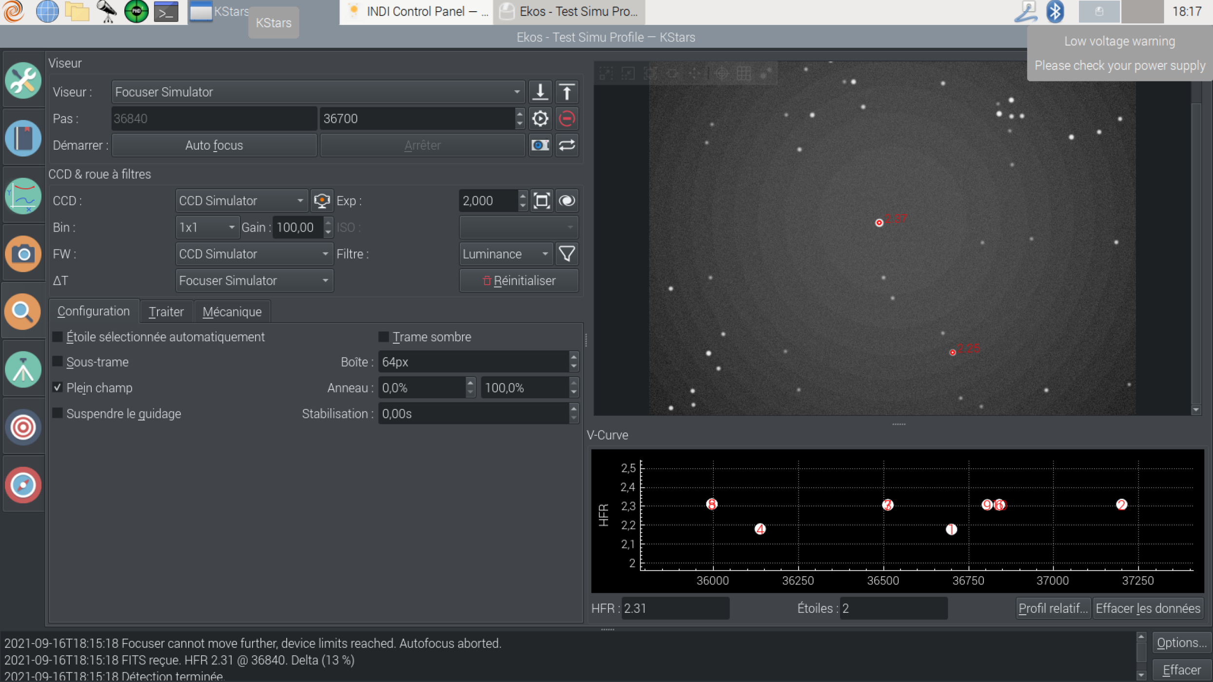

jpv84 Posté 16 septembre 2021 Posté 16 septembre 2021 merci pour votre rapide réponse j'ai suivi vos conseil, mais toujours peu détoiles et du coup impossible d'utiliser l'alignement polaire car pas suffisament d'étoiles pour la résolution astro je voudrai bien faire un essai en réél mais le temps ne s'y prête pas

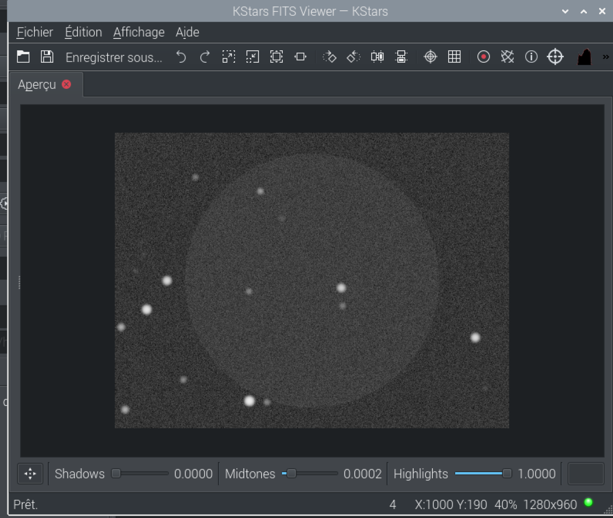

jpv84 Posté 16 septembre 2021 Posté 16 septembre 2021 peut être une image mieux que toutes mes explications

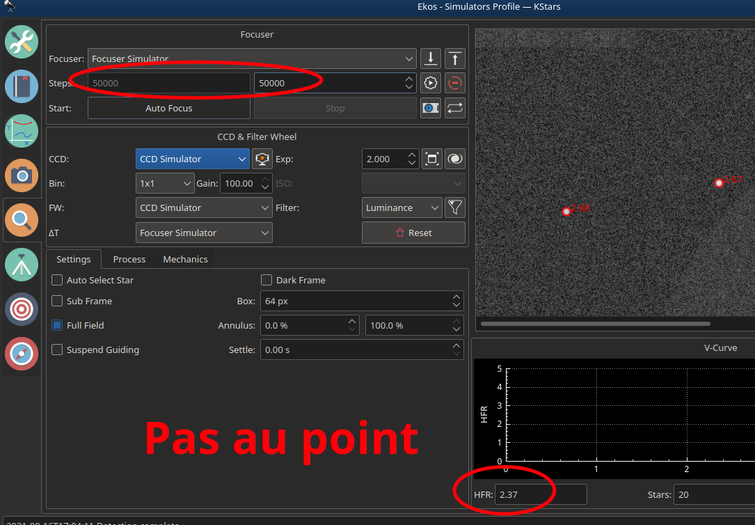

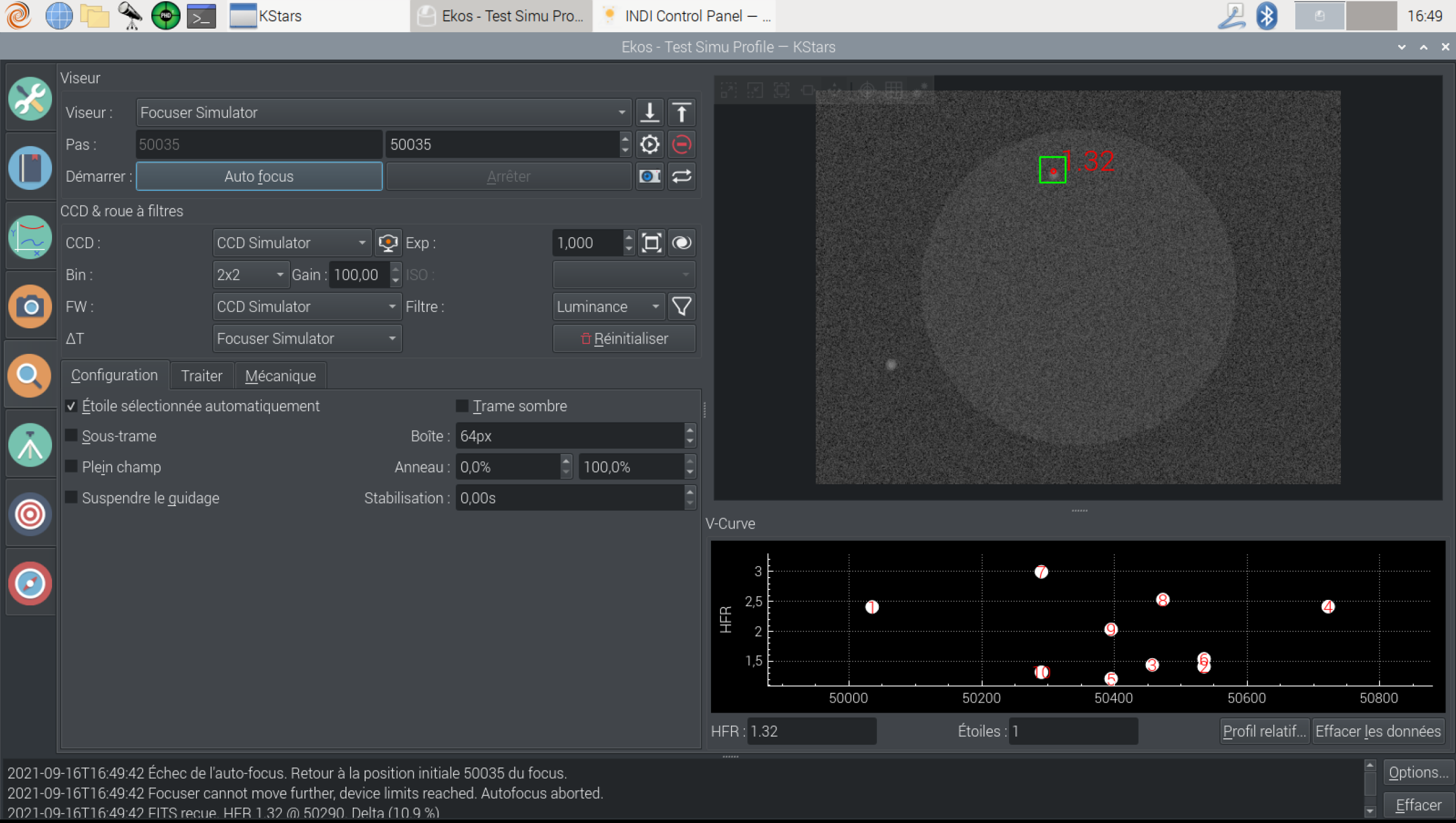

gehelem Posté 16 septembre 2021 Posté 16 septembre 2021 Le 16/09/2021 à 12:00, jpv84 a dit : peut être une image mieux que toutes mes explications Voir davantage ta mise au point ne semble pas bonne ... Tu as joué sur le focus ?
jpv84 Posté 16 septembre 2021 Posté 16 septembre 2021 oui mais peut être pas comme il le fallait ?? j'ai même tout réinstallé depuis , mais même soucis voici mes paramètres au cas ou

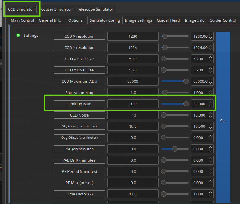

gehelem Posté 16 septembre 2021 Posté 16 septembre 2021 regarde la valeur donnée à cet endroit, c'est la position que le simulateur CCD considère être comme "au point" Si ton focuseur en est trop loin c'est flou 🙂 (ce qui me semble être ton cas) du coup il faut déplacer le focuser pour que ça colle tu peux aussi augmenter le nombre d'étoiles avec la "limite mag"
jpv84 Posté 16 septembre 2021 Posté 16 septembre 2021 désolé mais il doit y avoir que je ne pige pas j'ai maintenant plus d'étoiles, j'ai modifié l'emplacement du télescope, HFR toujours haut 2.31 et lors de l'alig Polaire, il continu a me dire qu'il n'y a pas assez d'étoiles
gehelem Posté 16 septembre 2021 Posté 16 septembre 2021 Le 16/09/2021 à 16:20, jpv84 a dit : désolé mais il doit y avoir que je ne pige pas j'ai maintenant plus d'étoiles, j'ai modifié l'emplacement du télescope, HFR toujours haut 2.31 et lors de l'alig Polaire, il continu a me dire qu'il n'y a pas assez d'étoiles Voir davantage Essaie en mettant bien le gain à100 Et/ou en augmentant le temps de pause

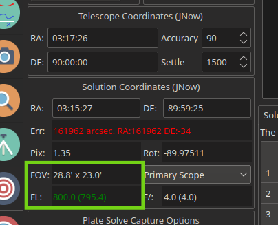

gehelem Posté 16 septembre 2021 Posté 16 septembre 2021 J'avais pas vu, tu as 2000mm de focale Ton champ est petit, essaie de diminuer ta focale, ou bien de télécharger les bons indexs astrometry

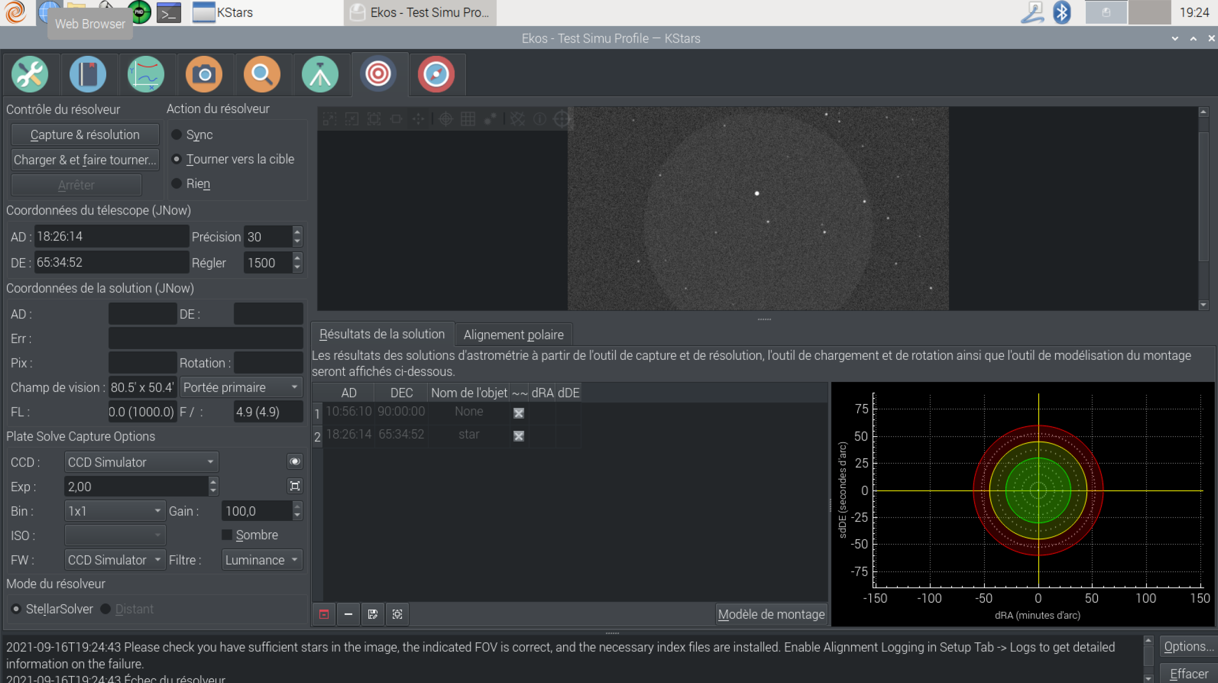

jpv84 Posté 16 septembre 2021 Posté 16 septembre 2021 je viens d'arrivé à faire 2 captures et résolution pour l'alig polaire et échec sur la 3ième toujours même message pb du nb d'étoiles je refais quelques tests et peut être que la nuit me portera conseil merci

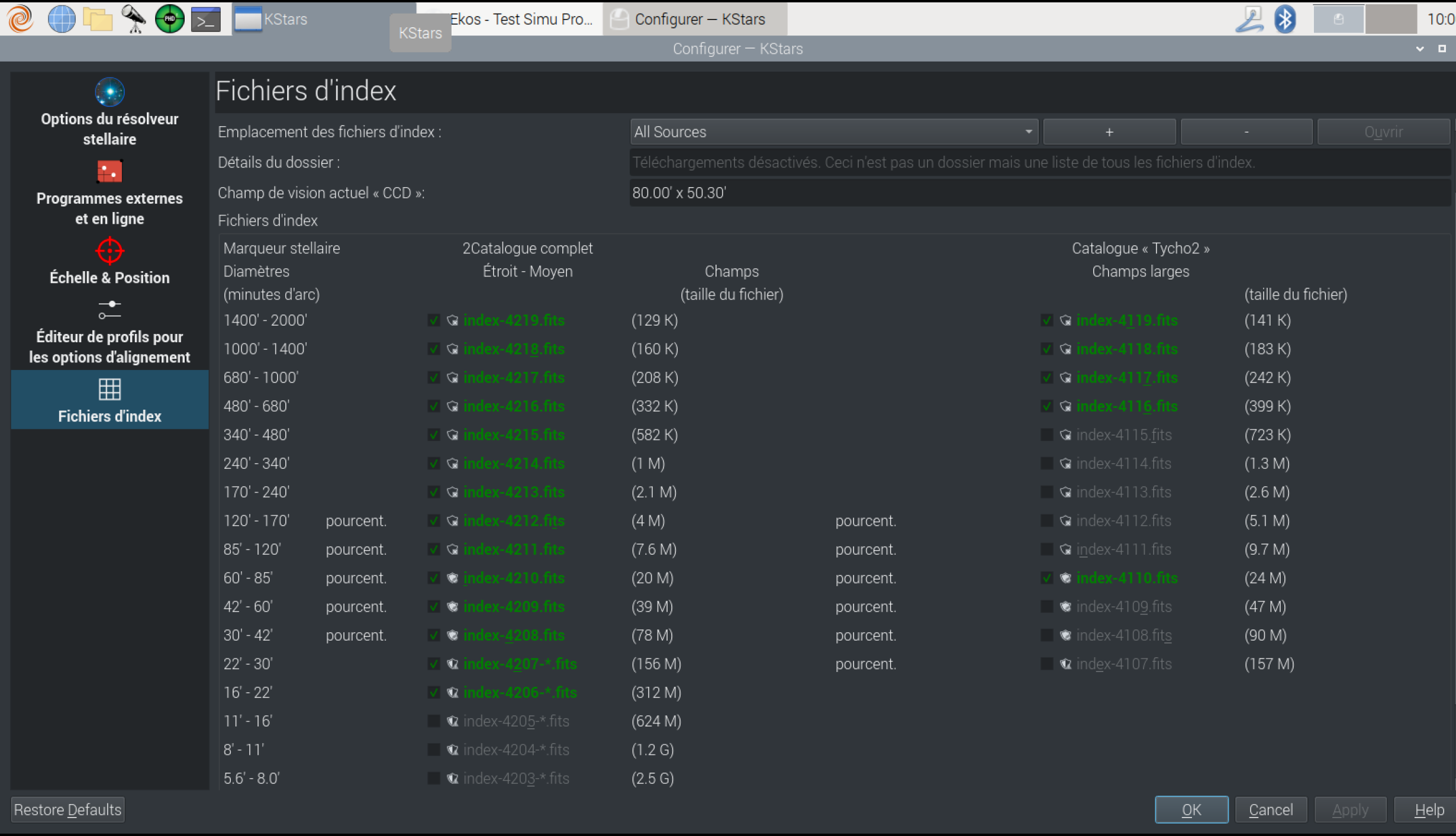

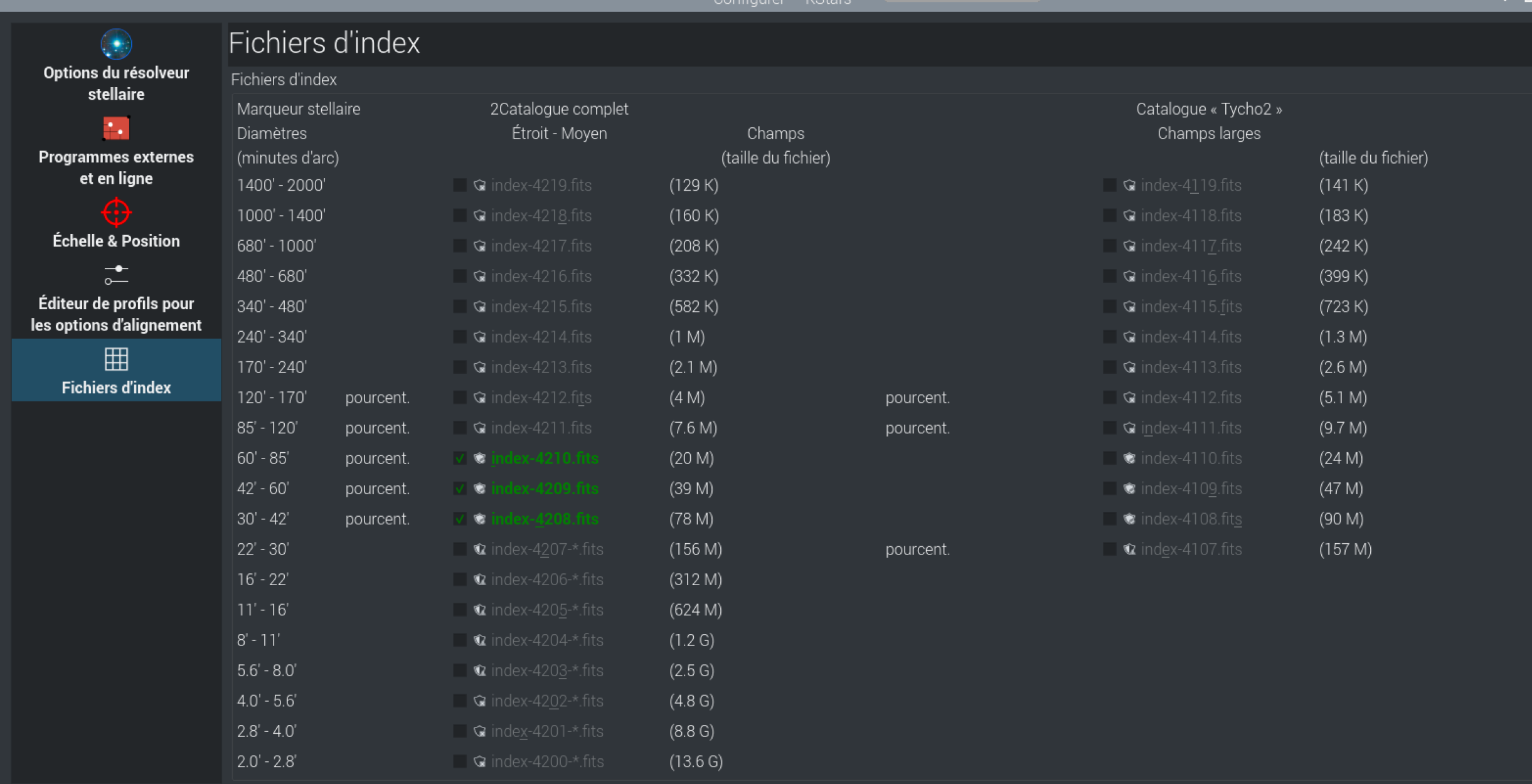

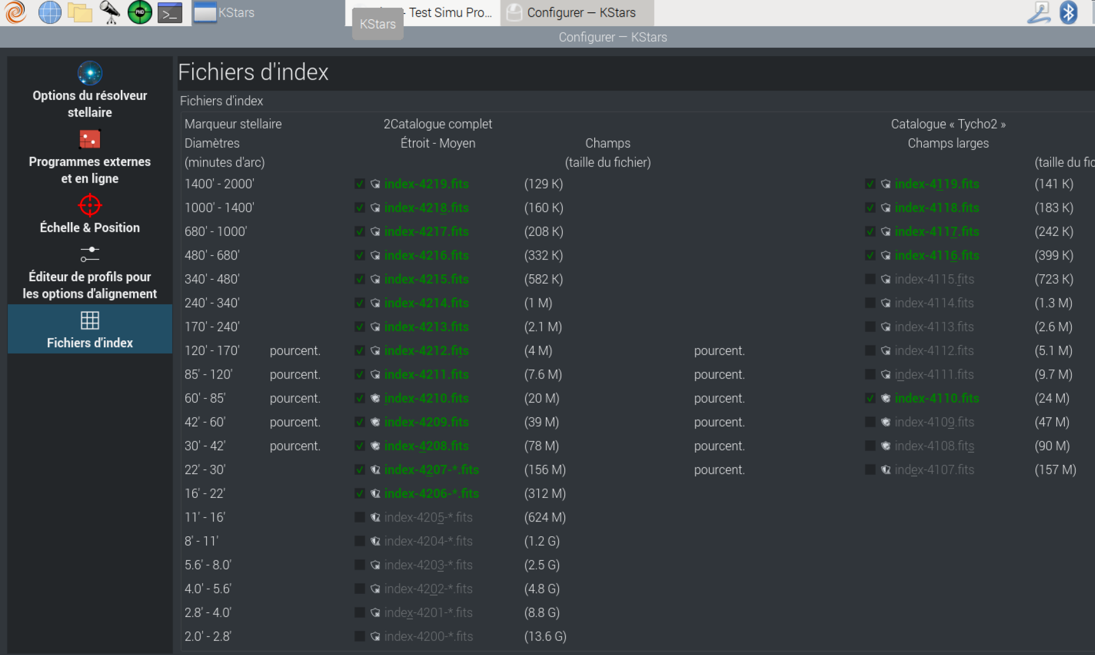

gehelem Posté 16 septembre 2021 Posté 16 septembre 2021 Le 16/09/2021 à 17:47, jpv84 a dit : je viens d'arrivé à faire 2 captures et résolution pour l'alig polaire et échec sur la 3ième toujours même message pb du nb d'étoiles je refais quelques tests et peut être que la nuit me portera conseil merci Voir davantage Ah, on progresse il se peut que tu aies trop d'index, du coup ça mouline dedans pour rien et tombe en timeout Essaie de ne conserver que les "requis" avec l’icône vert et enlève les Tycho2

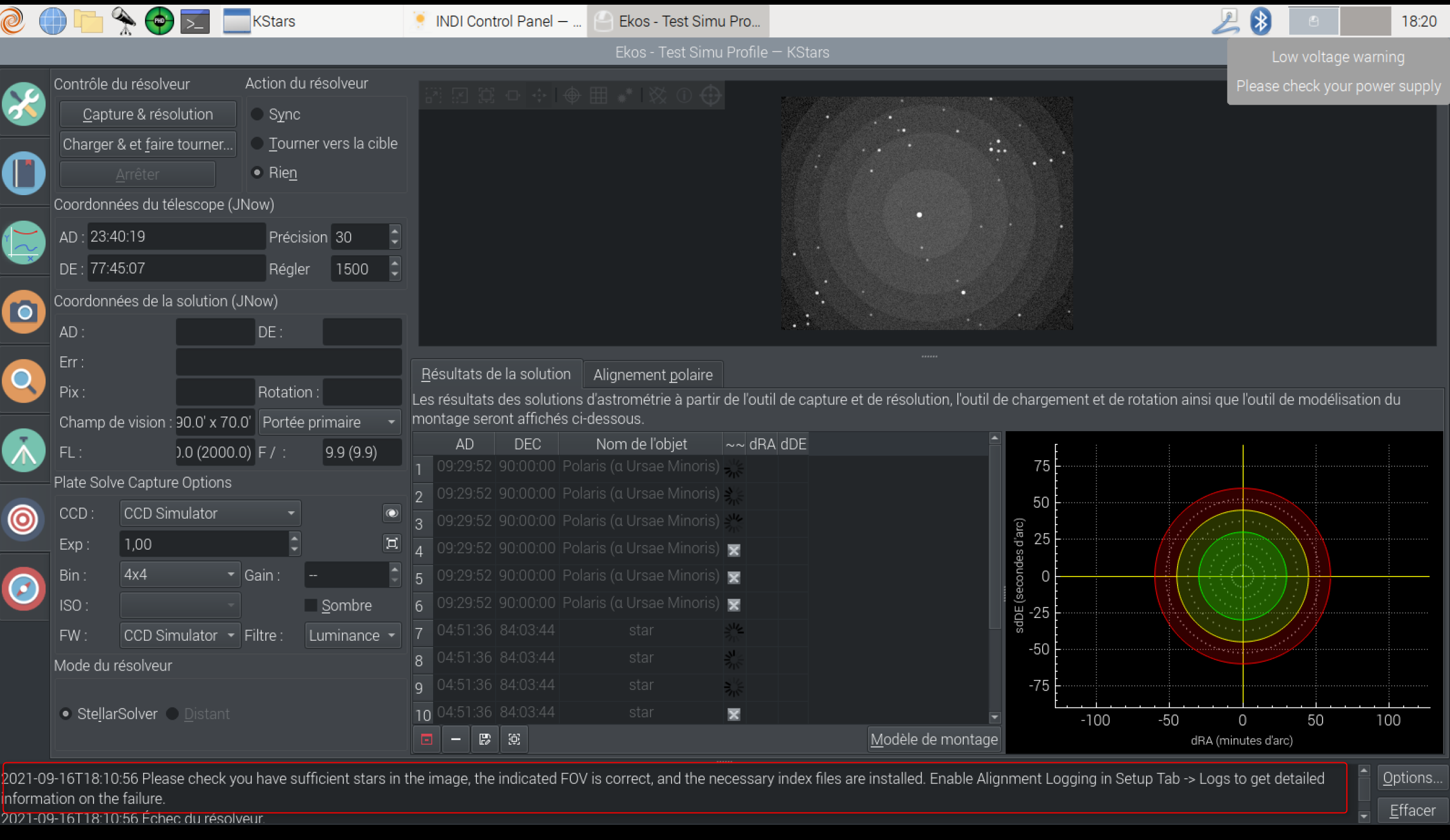

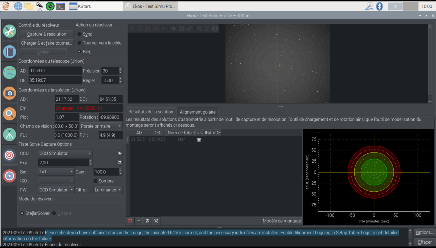

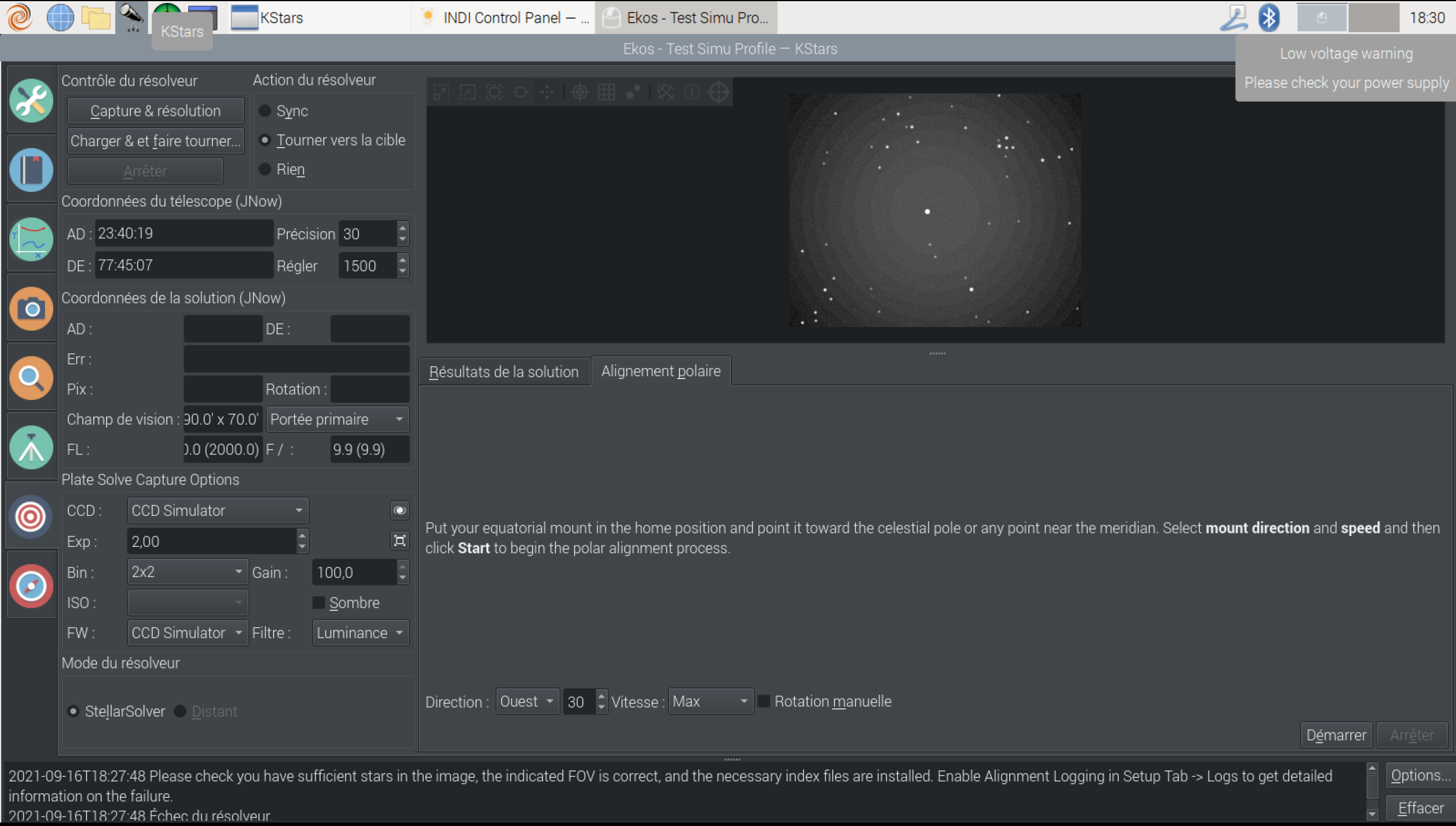

jpv84 Posté 17 septembre 2021 Posté 17 septembre 2021 rebonjour j'ai finalement réussi a faire un alignement polaire mais 1 seul, j'ai voulu en refaire afin de mieux maitriser mais en vain toujours le même message 🥵 "Please check you have sufficient stars in the image, the indicated FOV is correct, and the necessary index files are installed. Enable Alignment Logging in Setup Tab -> Logs to get detailed information on the failure." et pourtant comme le montre l'image il y a pas mal d'étoiles peut être un soucis d'index

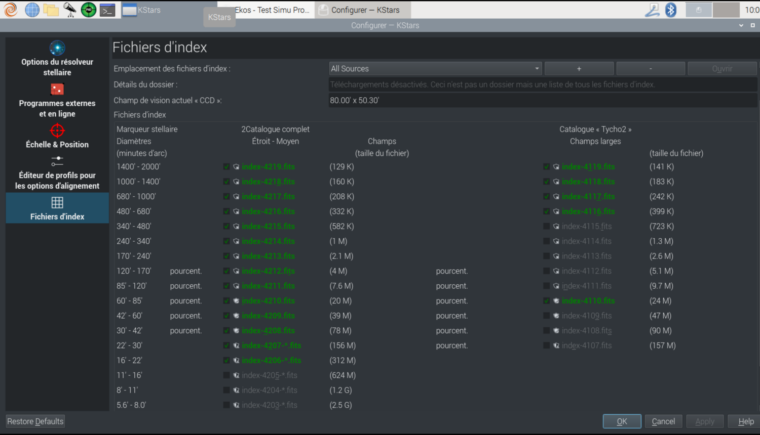

gehelem Posté 17 septembre 2021 Posté 17 septembre 2021 Le 17/09/2021 à 08:01, jpv84 a dit : toujours le même message 🥵 "Please check you have sufficient stars in the image, the indicated FOV is correct, and the necessary index files are installed. Enable Alignment Logging in Setup Tab -> Logs to get detailed information on the failure." Voir davantage as tu essayé de ne garder que les index strictement nécessaires ? (en particulier enlever les Tycho2)
jpv84 Posté 17 septembre 2021 Posté 17 septembre 2021 oui mais rien de mieux, impossible de resoudre une image

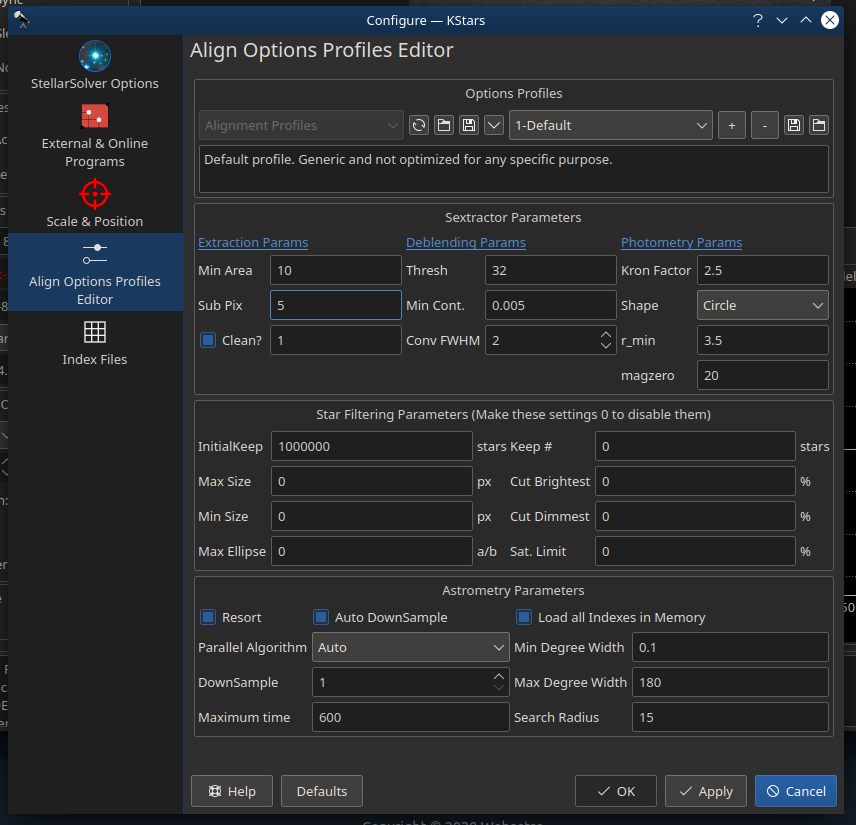

gehelem Posté 17 septembre 2021 Posté 17 septembre 2021 Le 17/09/2021 à 08:46, jpv84 a dit : mais rien de mieux, impossible de resoudre une image Voir davantage pfff tu as quoi à cet endroit ? (attention je suis sur la toute dernière version 3.5.5 c'est probablement un peu différent chez toi)
jpv84 Posté 17 septembre 2021 Posté 17 septembre 2021 même version et même param( seule diff suis en Français)

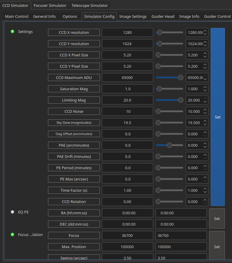

gehelem Posté 17 septembre 2021 Posté 17 septembre 2021 Le 17/09/2021 à 09:17, jpv84 a dit : quel champ de vision utilises tu Voir davantage Et voici mes paramètres pour le simulateur CCD
jpv84 Posté 17 septembre 2021 Posté 17 septembre 2021 super cela fonctionne maintenant mes param CCD étaient les mêmes,je pense que cela doit venir du FOV je vais refaire des essais avec quelque chose plus proche de mon setup merci 😇
jpv84 Posté 17 septembre 2021 Posté 17 septembre 2021 dernier tests comparatifs avec un FL de 800 comme sur le screeshot cela fonctionne par contre avec une FL de 1260 ( C8 avec reducteur x0.63) je retrouve mes soucis peut être un rapport a respecter entre FOV et Focale ?
