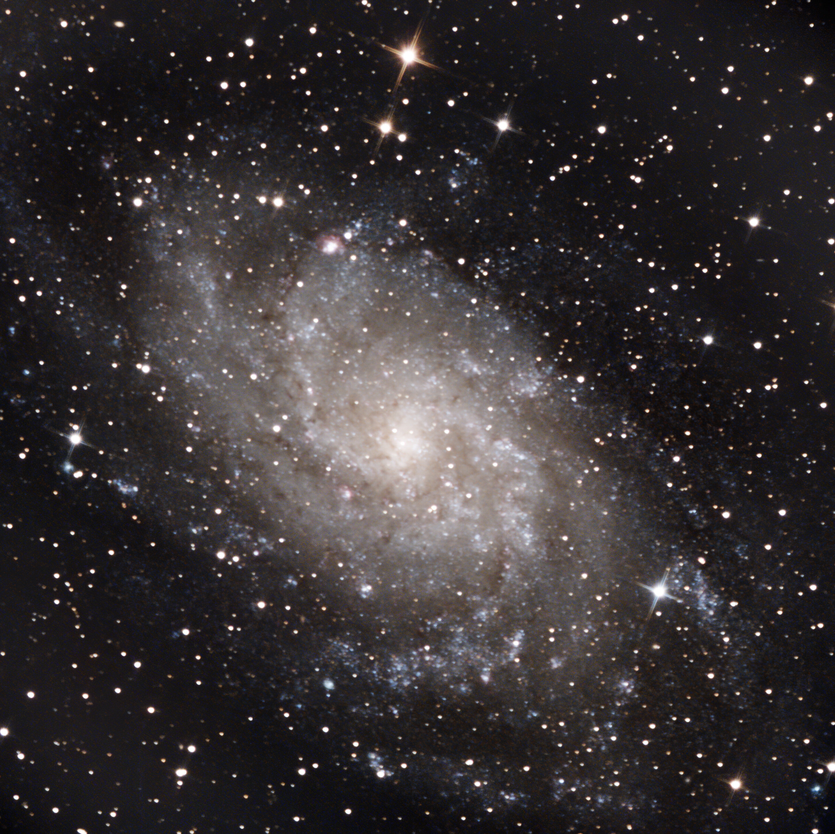

Voilà hier j'ai fait ma première photo avec un newton (TS UNC 200mm F4), et du coup maintenant je dois m'atteler à régler tous les probèmes que l'on ne rencontre pas (ou peu), avec les lunettes.
Donc, première question : les doubles aigrettes. C'est pas trop moche, mais pas sûr que ce soit normal. J'ai lu que ca pouvait être à cause d'une araignée mal ou trop serrée, après vérification, la mienne parait bonne.
La collimation a été faite avec précision avant les prises de vues.
Quelqu'un a une piste ?
Deuxième question : les étoiles ont une forme de goutte sur toute l'image. Ca ne ressemble donc pas a de la coma (j'utilise un GPU et normalement mon BF est bon).
J'aurais tendance à exclure le tilt également puisque le défaut est présent de manière uniforme sur toute l'image, mais peut être que je fais fausse route.
Peut être du filé sur une prise qui a bougé ? Difficile de trier avec l'ASI533MC, on a juste de toute petites vignettes pixelisées.
Je pense aussi avoir un petit problème de MAP
J'attends vos observations :)

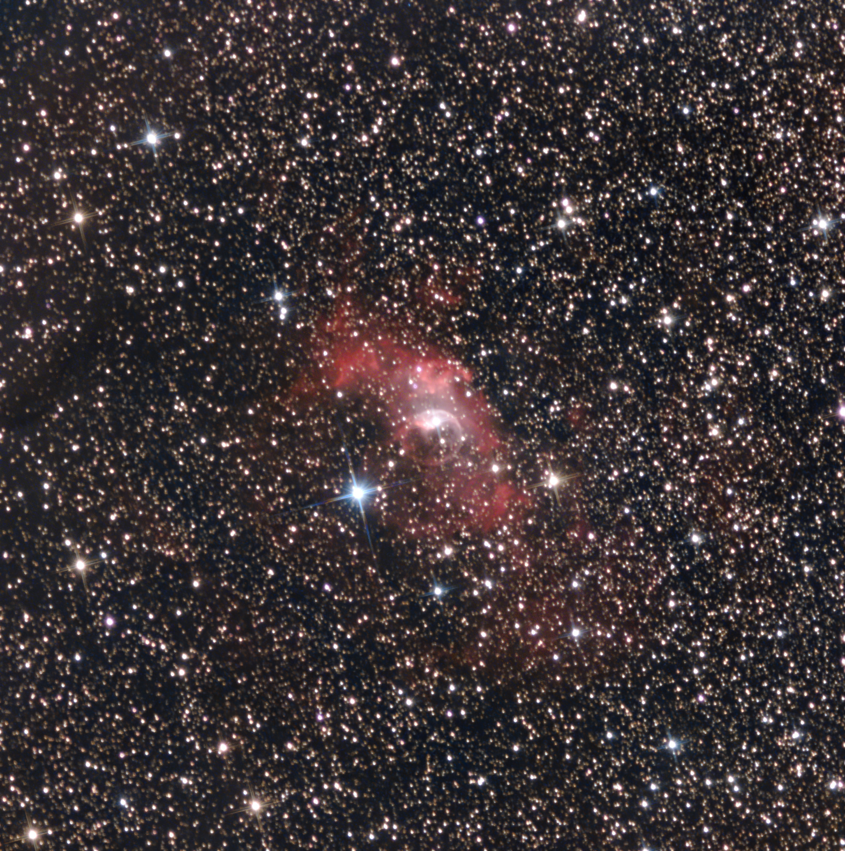

Je vous joint une version compressée de l'image traitée (pas le choix avec ma connection)
Pour les détails :
ASI533MC sur TS UNC 200/800
50x180sec, 40 darks, 60 flats, 100 offsets
Empilée dans Siril, traitement AP + Topaz
Bonjour Drase et bravo pour ton image.
Concernant les aigrettes: comme elles sont doublées partout et uniformément sur l'image  je pense qu'il s'agit simplement d'une map imparfaite. Comment procèdes tu pour ta mise au point?
Salut
Pour moi, c'est une mauvaise MAP je vois pas autre chose
Donc rien de méchant
Au passage, très belle image, bien joué👍

Ok pour l'instant 2 avis dans le même sens :)
Pour l'image bof... 3 heures de pose à F4 m'attendais à un peu plus de signal quand même, et trop 'étoiles malgré la réduction (j'ai oublié le filtre 🤗)

Pour les aigrettes dédoublées, j'ai la même chose avec mon TS 200/800 quand la MAP n'est pas bonne. Je me sers d'ailleurs de ça pour la faire, ça vaut largement le Bahtinov :)
Les étoiles en goutte d'eau, tu l'as aussi sur les brutes ?
Modifié par krotdebouk

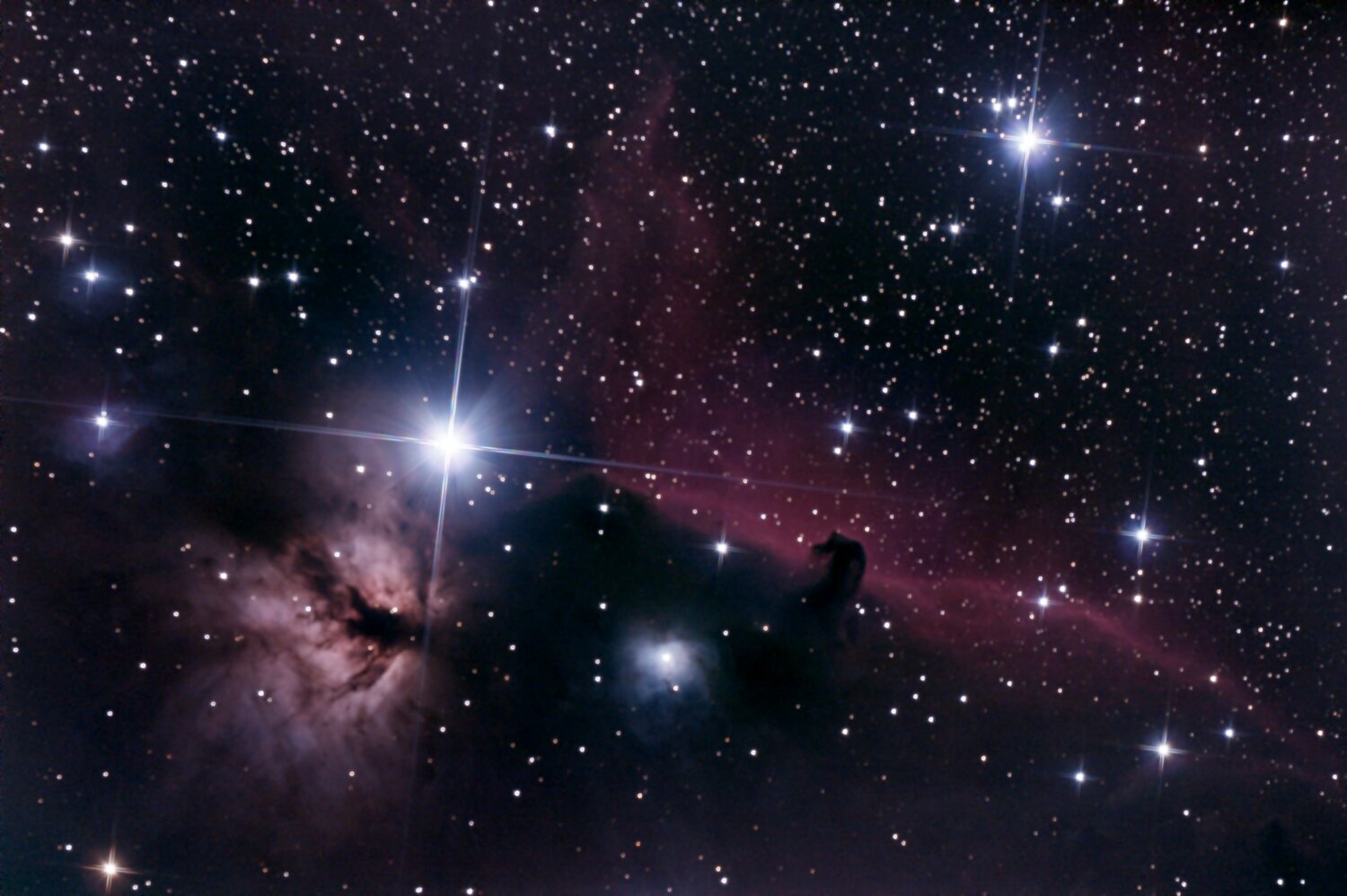

Mmm, il y a surement d'autres problème plus subtile dans ton image (rien n'est jamais parfait) mais il faut traiter les problème dans l'ordre et je pense toujours que soucis principal est la mise au point. J'ai trouvé le sujet sur Cloudynights et les intervenants te donnent plutôt d'autre piste de réflexion (mais personne ne dit qu'il ne s'agit pas du focus).
Pour te donner un exemple, voici une de mes images avec un problème de coma (pas de correcteur), une collimation aux fraises mais surtout un "gros" problème de mise au point:
275401319_Nbuleusedelattedecheval17janvier2020.thumb.jpg.7966721335e1a94dc26dcef1f673f13a.jpg
Comme tu peux le voir on retrouve des aigrettes doubles assez semblable aux tiennes (en bien pire, je te l'accorde 😀 )

En effet on retrouve le même effet.
A la limite les aigrettes pas trop trop dérangeant, c'est surtout la forme de goutte, mais je pense effectivement qu'une MAP améliorée aidera, je pensais pourtant être au poil !

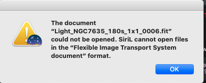

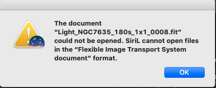

Oui mais en FITS elles sont quasi totalement noires si je les ouvre avec Gimp, puisque je n'ai pas accès à une visualisation en auto ajustement.
Et Siril ne sait pas les ouvrir, il me mets un message d'erreur à chaque fois sur ce type de fichier, faudrait que je les convertisse toutes.
Sinon l'asiair fait aussi une version en .jpg, mais c'est là que ca fait un tout petit carré vu le capteur, tout pixelisé.

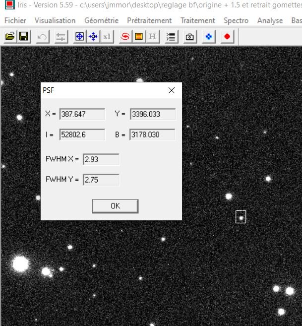

Iris, le couteau suisse de l'astrophoto ;)
Un .fit d'hier soir
Dans Pix il y a un process de visualisation rapide (Blink) et un process de tri sur critères (fwhm, excentricity, SNR). Je doute que Siril n'ait pas intégré ce genre de chose...

Il faut que tu trouves une solution à ce problème: il est important de pouvoir visualiser ses brutes afin de pouvoir identifier les problèmes.
Peux tu nous mettre une brute à dispo: je ne comprend pas pourquoi tu ne peux pas les ouvrir avec Siril par exemple.

  Le 11/10/2020 à 15:51, nico1038 a dit :
Voir davantage
Je vais essayer de vous joindre une brute, mais elles font 18mo, avec ma connexion ca prendra plusieurs heures de DL

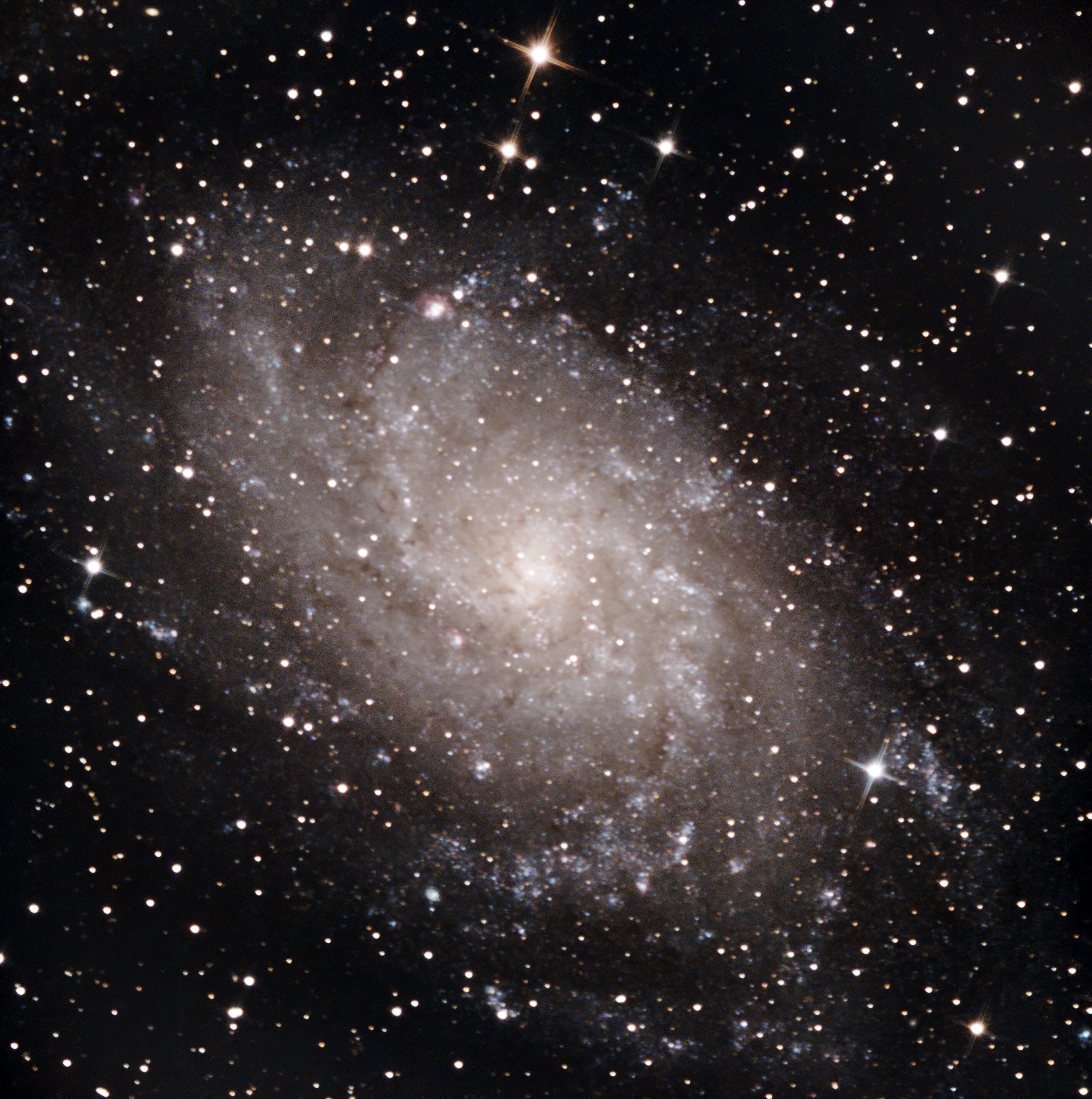

2eme test hier sur M33. J'ai fait une colim et une map niquel, enfin c'est ce que je pensais, vu que les problèmes sont toujours là, ce n'était pas le cas. Elle a sûrement bougé pendant les poses ! J'ai moins l'effet de goutte mais quand même .
Ca aurait pu être une belle image par contre, j'avais prévu 7,5h de pose, et vers 2 heures du mat je me réveille, je regarde la météo "juste comme ça" et je vois qu'elle est en train de changer et qu'ils prévoient de la pluie pour dans 2 heures. Du coup je sors, je range tout, et pour finir 4 heures de pose. Aujourd'hui je regarde, et me rends compte que l'asiair a complètement foiré le retournement au méridien, du coup 2,5h de pose 😕
Je vous joint deux versions bien compressées, une avec filtre passe haut et l'autre sans, n'ai quasiment rien fait dans AP, c'est l'une des images où le retrait de gradient de siril veut pas passer
1294276624_M33sansPH-denoise-denoise.thumb.jpg.c84bf3f4e28cdd4425cef884a60a8531.jpg581081846_M33avecPH-denoise-denoise.thumb.jpg.7ca17312db65f613da39d477c20193cc.jpg
Par contre petite question, en regardant mes flats, me suis rendu compte qu'ils n'étaient pas centrés, alors que je pose un écran à flat sur toute la surface. Ne serait-ce pas révélateur d'un problème ? Qui pourrait engendrer justement les petits soucis sur la photo ? Du style un secondaire mal placé dans son axe longitudinal ?Flat_10ms_1x1_0001_thn.jpg.1d1a2146ecabd3ffaac8a57f2b95e30b.jpgFlat_10ms_1x1_0001_1_thn.jpg.941440192df98f6b34028a6b61e72600.jpg
Bon après réflexion je me dis que c'est à cause de ces flats que le retrait du gradient ne fonctionne pas correctement. Possible ?
Couleurs un peu plus équilibrées :)
Je suis quand même content du F4, en seulement 2h30 c'est pas mal ce qu'il donne 👍879381408_M33avecbonflats-denoise-denoise.thumb.jpg.2bd4ea7d936115f2fd5257207378b9d1.jpg Une fois réglés les petits problèmes, il va dépoter :)

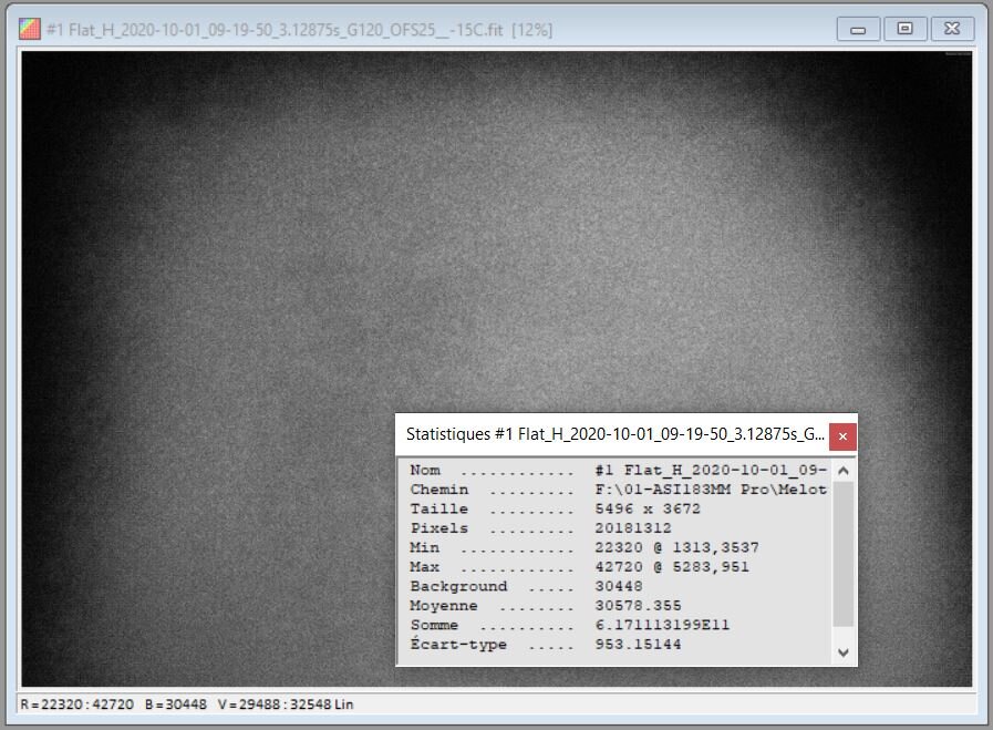

Bon pour ceux qui passeraient par là et auraient le même problème, c’était bien du à un mauvais positionnement du secondaire sur son axe longitudinale.
Après de nombreux essais, j’ai pu trouvé sa bonne place, et les flats sont plus centrés, c’est pas encore parfait mais je ne pense pas pouvoir faire mieux.
‘Par contre, gros soucis, du coup le ressort fourni par TS qui sert à pousser le support du secondaire pour faciliter le réglage avec les vis et garder un peu plus longtemps un réglage correct, ne sert plus ! Ils mettent un ressort trop court 😕
Sur mon 200/800, mes flats sont également décentrés. A moins que je ne me sois gouré quelque part, le réglage optique est plutôt pas mal puisque fait avec le système Cats Eye. Je débute avec cet outil ça reste quand même une possibilité.. Quoi qu'il en soit, le prétraitement avec le master flat corrige bien les brutes et l'image stackée.
Mes images sont faites avec une caméra monochrome (ASI183). Le prétraitement par flat est peut être plus efficace qu'avec une caméra couleur, je n'en sais rien et d'ailleurs ça m'intéresserait de le savoir.
C'est bizarre l'histoire de ton ressort trop court... Le secondaire est bien vu rond et centré depuis le PO ?
Je sais qu'il y a une histoire d'offset (de décalage) du secondaire à laquelle je ne comprends pas tout, mais avec ta caméra au petit capteur carré de 16 mm de diagonale (ASI533MC), le réglage du secondaire centré et rond fait normalement très bien l'affaire. Avec un plein format, il faudrait peut être se pencher plus sur ce réglage.
