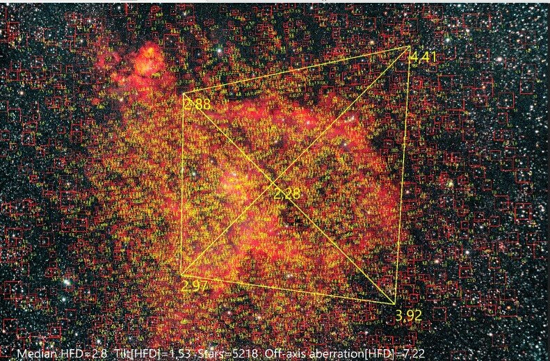

pour le tilt, tu peux t'aider du soft gratuit astap (qui gère l'astrometry), il y a la fonction "ccd inspector" dans les tools :

Pour le tilt j'ai essayé astap, mais ça ne me dit pas de combien je dois desserrer ma vis, donc pas le choix, je fais petit à petit 1/8 de tour par 1/8 de tour, mais ton analyse me rassure, j'ai déjà corrigé une des trois vis :)
perso je l'ai fais en live en pointant dans un coin, là où la déformation est la plus visible, les étoiles passent de la forme \  à /, ça m'a pris 15 min.
