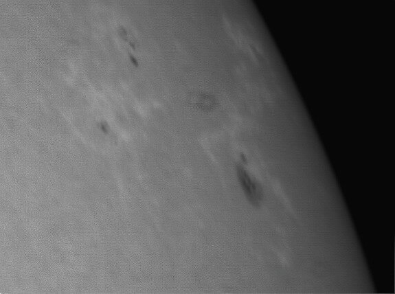

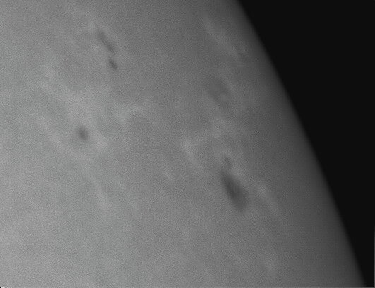

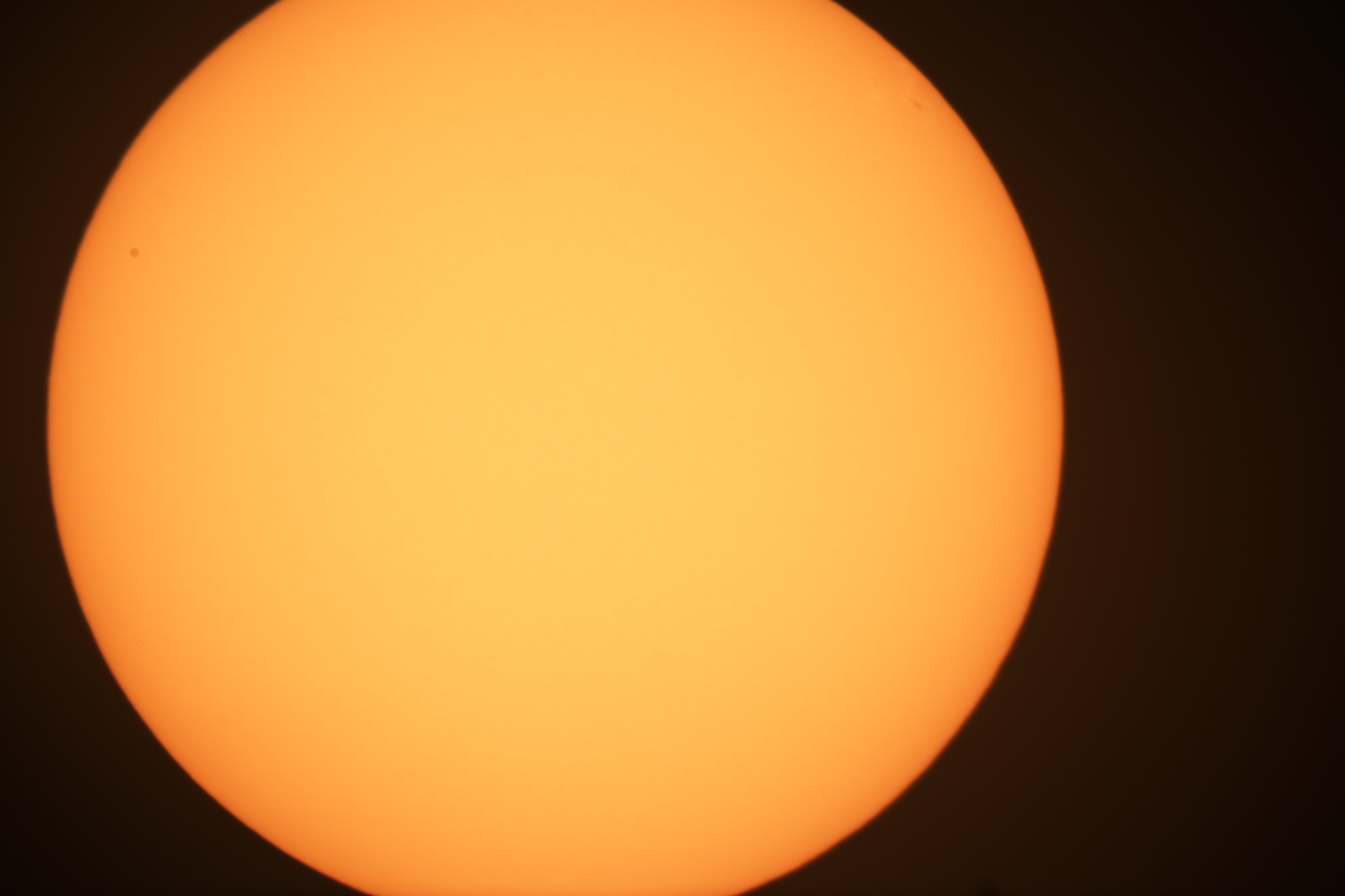

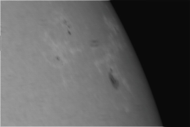

Suite à l'achat d'un filtre solaire pour le C11, voici donc une première série d'image faite avec le Canon 6D pour la couleur et la DMK21 pour le zoom en NB, le tout installé alternativement derrière le télescope.
Les différentes images ont été traité avec Registax et DigitPhotoPro. En ce moment l'activité solaire est basse donc pas vraiment de taches sur l'image couleur. Mais si vous regardez bien en haut, à droite, il y a un groupe de tâches. J'ai donc zoomé dessus avec la caméra NB. Je pense que je pourrais faire mieux

C'est un bon début.Voir avec les pros de l'imagerie qui ne seront pas avares de conseils.Et le tuto de Colmic,regarder du côté Astrophoto.
