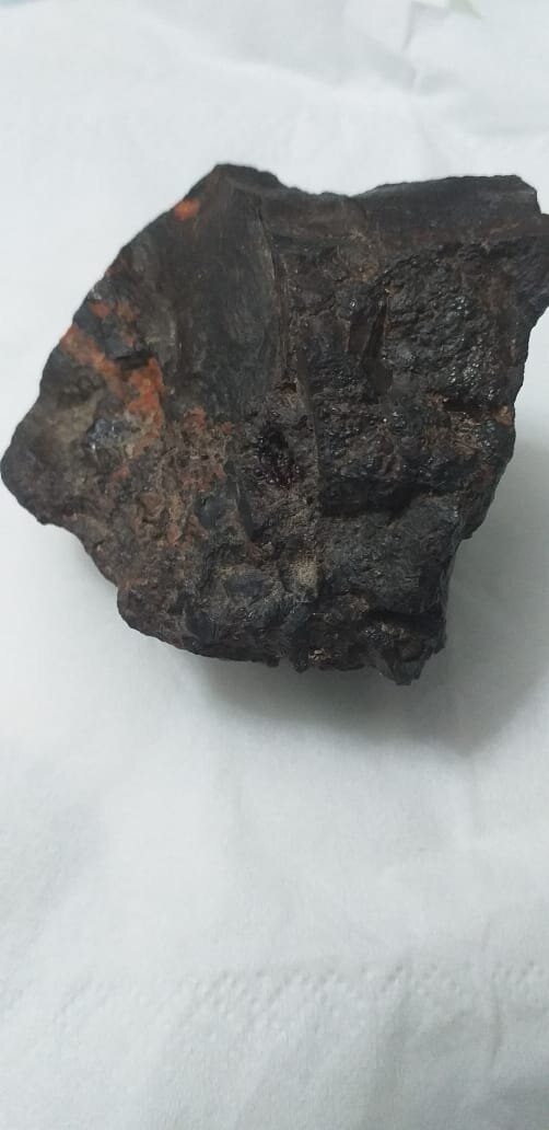

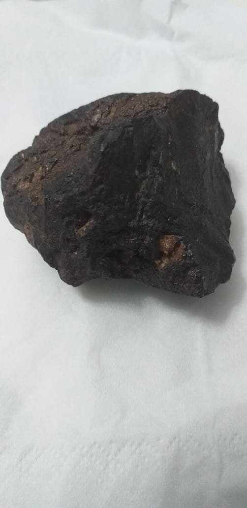

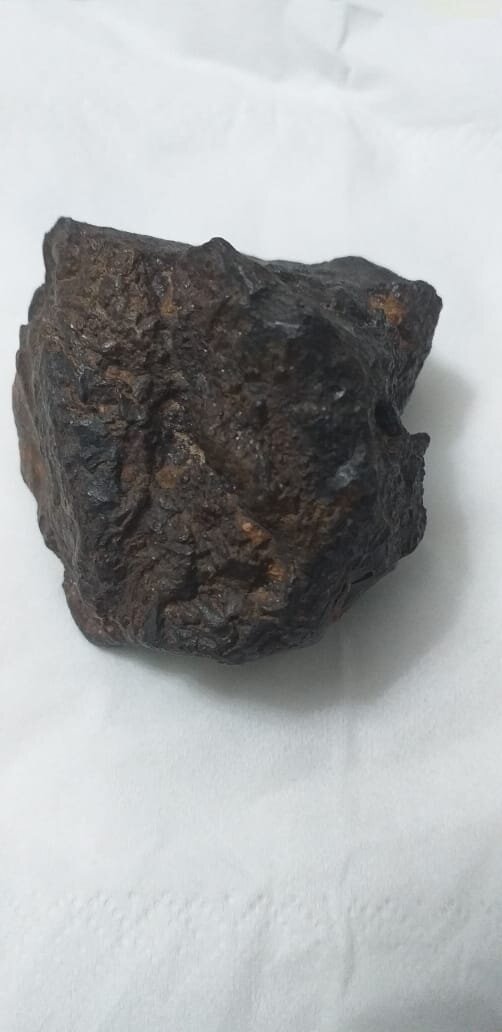

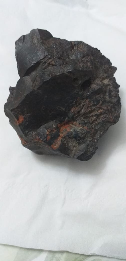

Auriez vous la gentillesse de partager votre expertise et m'aider à identifier si cette pierre serait une météorite;
J'ai attaché 4 photos de la même pierre
Dimension : 5cm sur 6
Poids: 164 g
C'est peu probable.
Le lieu de découverte, la densité, et une idée de la dureté et du magnétisme éventuel aident beaucoup sur ce sujet.
Les principaux critères sont résumés sur ce lien.

Je trouve que ça a du sens plutôt, beaucoup de gens sur le forum sont capable de reconnaitre un météorite.
Pour répontre à ta question Lou20, ça ne semble pas être une météorite.
Les météorites sont vraiment très noir et celle de cette taille sont très rare.
Sinon à vu de nez son volume est 150 cm^^3 (5*5*6) ce qui lui donne une densité à peine supérieure à 1 g/cm^3 (164/150).
Or les météorites ont sont très dense (c'est majoritairement du métal), avec une densité typiquement supérieure à 3g/cm^3
(source : https://www.ccstib.fr/univers/reconnaitre-et-identifier-des-meteorites/)
Bonjour: le plus simple est d'y mettre un aimant, rare sinon très, sont les météorites sans fer.
Il est très facile d'en trouver avec un aimant en le mettant au bout de la gouttière, ou si tu as accès à une piscine, sert toi encore d'un aimant et mets le dans le sac de l'aspirateur de piscine. (pool sweep) les météorites seront tout  tout petits.
Des arêtes bien trop aigües (pas de croute de fusion donc) et une densité trop faible.Peu de chance donc.
Je plussoie polorider.
JAMAIS D'AIMANT sous peine de détruire le magnétisme d'origine.
Pas d'eau non plus pour mesurer la densité (même avant minuit !)
Et de toute façon une bonne proportion de météorites n'est pas métallique. Et c'est le cas ici avec 1g/cm cube
Statistiquement, il y a peu de chance que ce soit une météorite.
Le plus souvent :
- scorie ou résidu de bas fourneau, haut fourneau, fonderie.
- mâchefer de combustion de charbon.
- sulfure de fer type marcassite
- oxyde de fer et aluminium de type bauxite, goethite, hématite rubanée
Peux tu donner des précisions sur le lieu de la découverte pour déterminer le type d'industries et la géologie locale.
