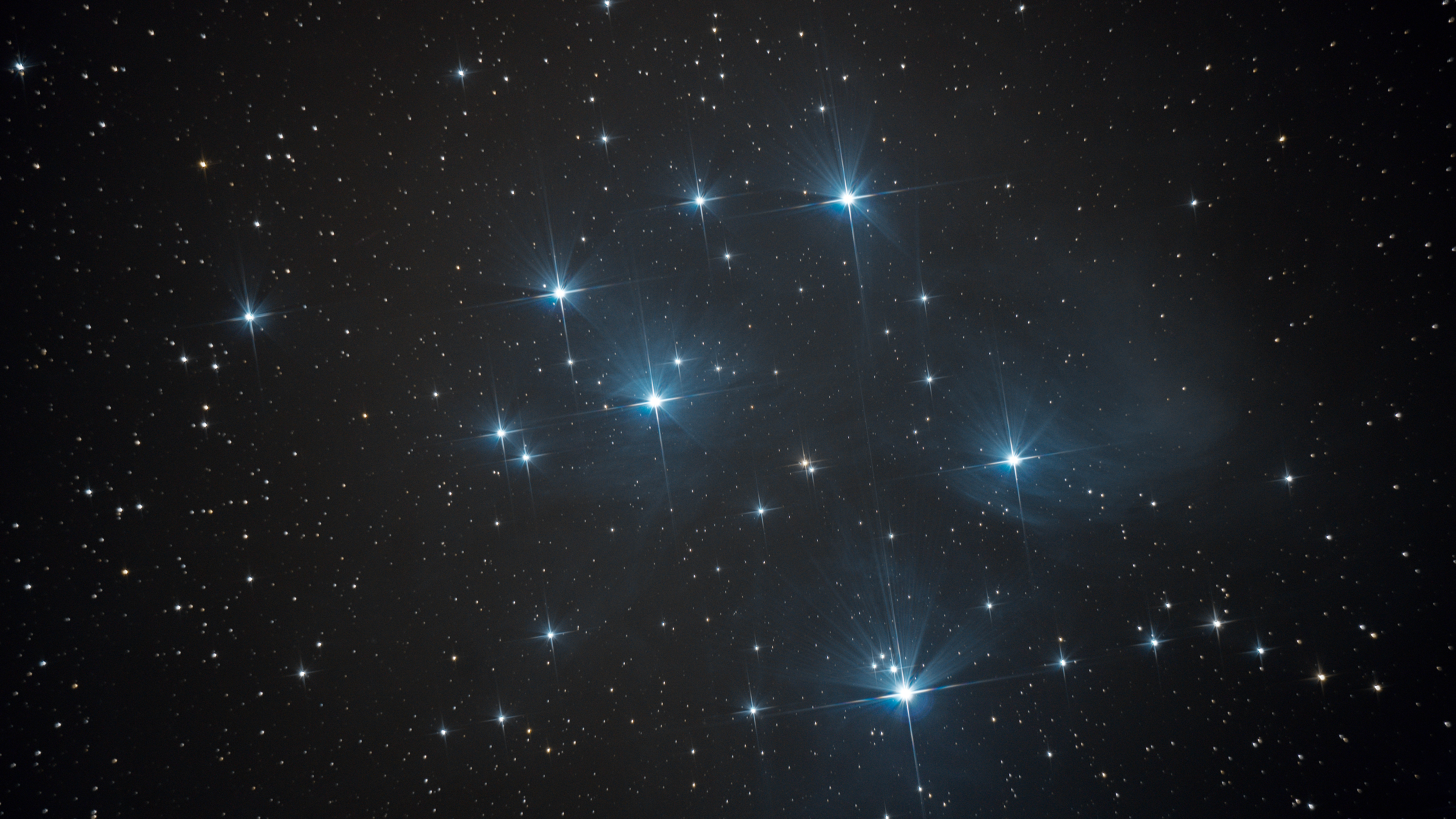

Bonjour à tous !!!
Après de longues semaines sans pouvoir tenter quoique ce soit, j'ai profité de ma soirée d'hier soir pour chopper M45 pour la première fois :)
Je suis preneur de toutes critiques notamment au niveau du traitement, merci les amis !!
Je voulais savoir également si c'est normal d'avoir cette espèce de diffusion de lumière partant des étoiles ( je sais pas si je suis très clair )
Les aigrettes, ok c'est normal… mais entre les aigrettes ?
Pour la technique :
- Skywatcher 150/750 Motorisé EQ3-2 + Nikon D5100 non défiltré
- 222 Brut à 30 secondes , ISO 800
- 20 Dark
- 10 Flats
- 20 Offset
Traitement Siril
bon ciel !!!

Sympa cette image!
(commentaire pour progresser:
Les aigrettes forment quelque chose d'inhabituel... Problème de collimation ?
Beaucoup de coma qui te déforme voir même dédouble tes étoiles sur le côté gauche.
Des poses un peu plus longues auraient peut-être pu faire apparaître plus de nebulosités.
A retenter.)

Merci beaucoup pour ton retour.
Effectivement je trouve cela étrange cette espèce de diffusion de lumière autour des aigrettes... Je vais recontrôler ma collimation.
Pour le coma, il faudrait que j'investisse dans un réducteur de coma c'est sur.
Pour le temps de pose, j'ai testé à une minute hier soir mais ma MES ne devait pas être parfaite car je commençais à avoir des filés d'étoile.
Bon, je recommencerais en m'appliquant un peu plus :) .   (Et en essayant de régler ce problème d'aigrettes)
Merci beaucoup ;)

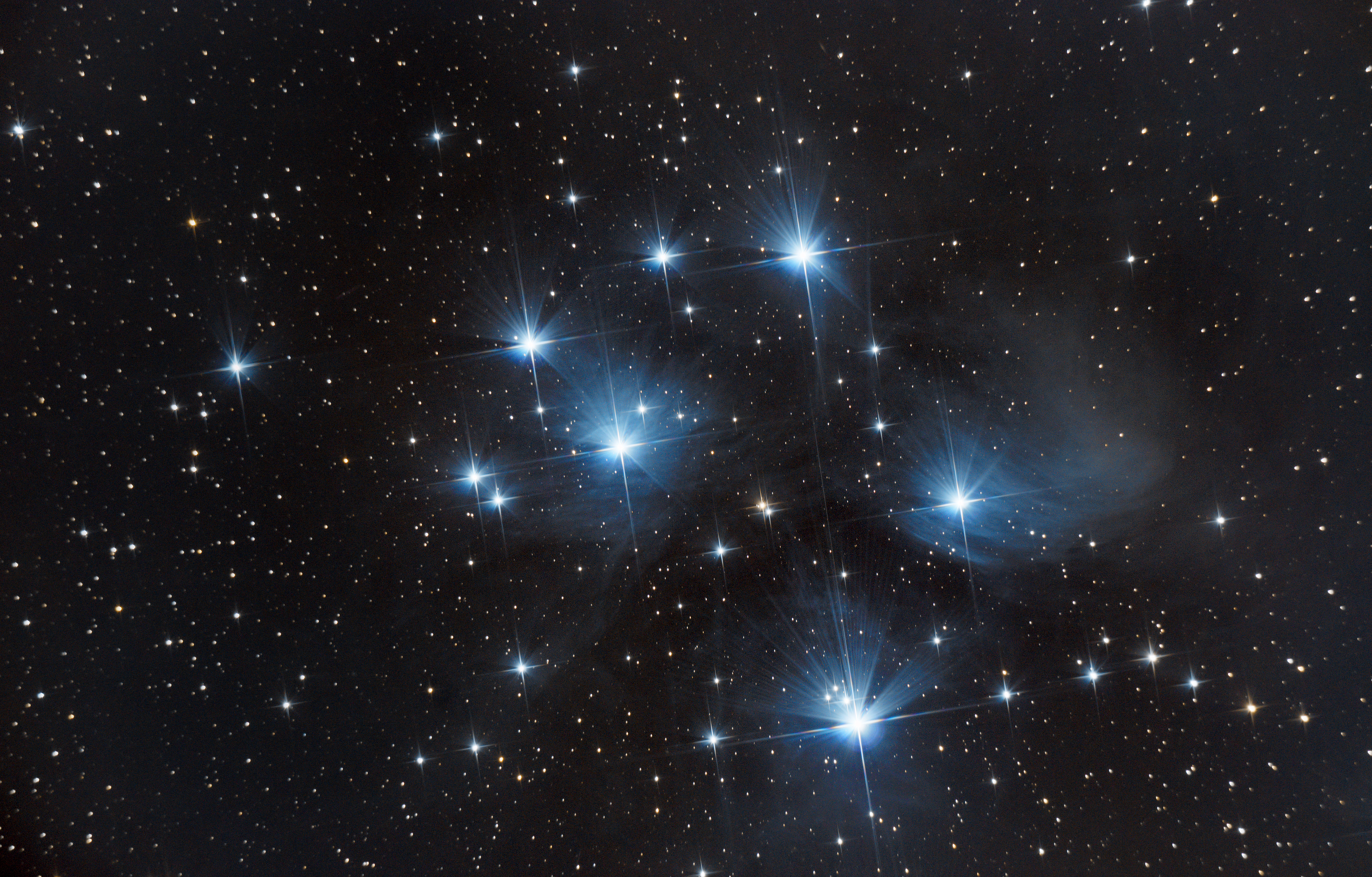

Il y a 2 heures, Evanbourne a dit :
Il y a 2 heures, Jacques Jouan a dit :
Non ça n'a rien à voir, c'est tout simplement les cales de retenue de ton miroir primaire qui provoquent ça.
La solution est relativement simple, soit tu recoupes ces cales pour qu'elles passent tout juste sur le méplat du miroir, ou le mieux c'est la couronne qui tient le miroir en entier sur 1mm par exemple.
Tu peux faire cette couronne à l'imprimante 3D par exemple.
il y a une heure, Colmic a dit :
ok !!!!   Merci beaucoup pour l'info, j'aurais jamais penser à ça. Je vais essayer de trouver un modèle 3D sur le net  ( à moins que tu connaisses déjà un lien :) )

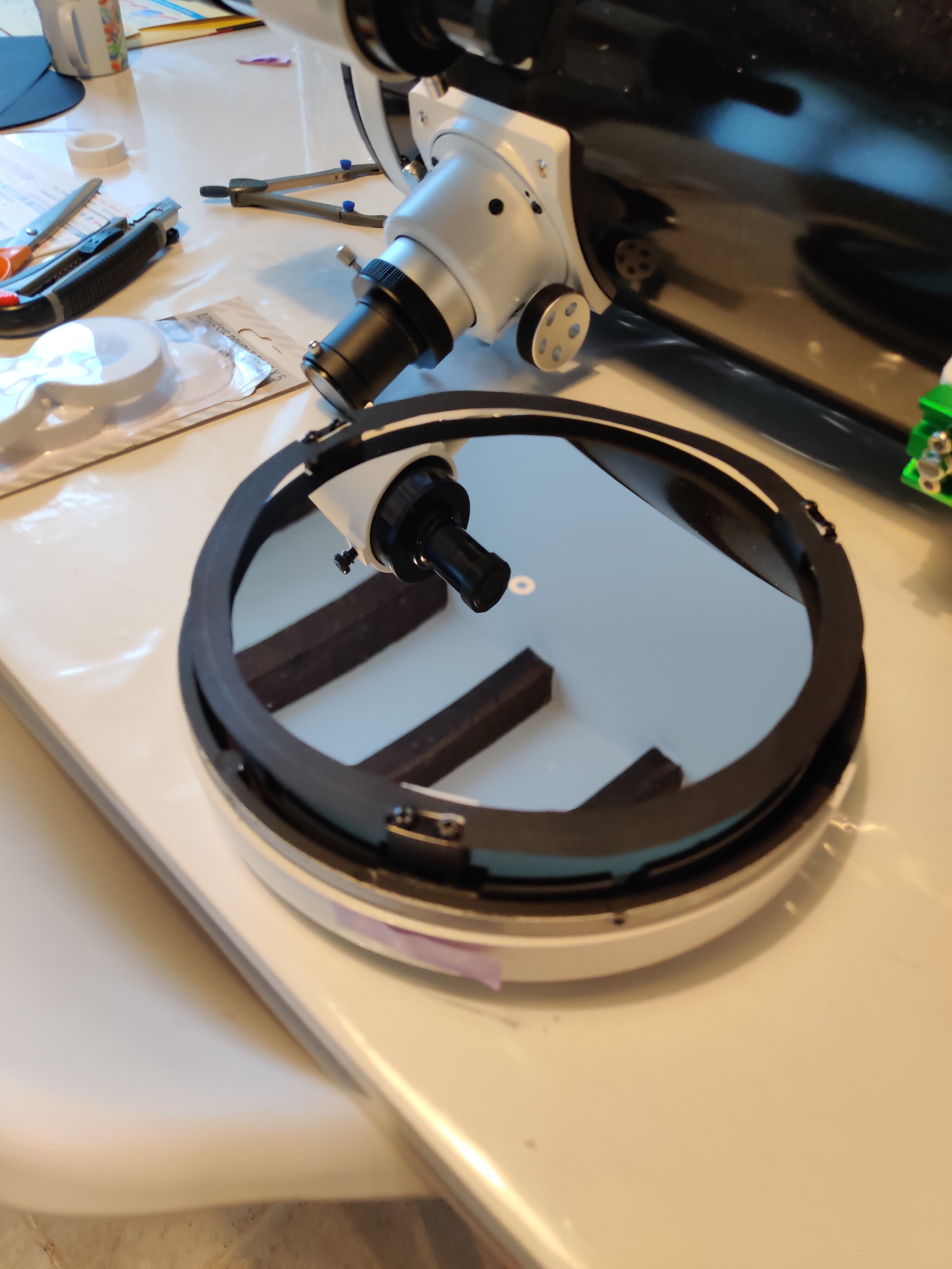

Salut!
Si ça peut aider j'avais le même problème avec mon 200/1000. J'ai complétement réglé le problème en créant un masque de chanfrein comme le conseille Colmic.
Pour la réalisation j'ai juste découpé une rondelle de plastique dans une pochette noire, peinte en peinture mate, aux dimensions couvrant juste les pattes de maintien du miroir et le bord externe.
La photo est faite à l'arrache mais ça donne une idée
Ça m'a pris 10 minutes de mon temps et coûté 3€ ;)
il y a 18 minutes, Ymevel a dit :
Salut!
Excellent !!!!   Merci pour l'astuce ;)
Bravo pour tes premières Pleîades ;)
Pour la fixation de ta couronne noire, tu peux aussi simplement la prendre en sandwich entre le miroir et les 3 brides.
N'aies pas peur de rogner quelques millimètres de la circonférence, en général les bords des miroirs sont rabattus et apportent plus de défauts que de lumière.
Ca pourrait être aussi l'occasion de nettoyer ton primaire s'il le mérite, et surtout de vérifier qu'il n'était pas trop serré, ce qui est souvent le cas..
Une fois serré, le miroir doit pouvoir bouger non pas librement, mais en forçant raisonnablement dessus.
Il y a 10 heures, macfly51 a dit :
Merci beaucoup pour ces précieux conseils !!! Effectivement, j'en profiterais pour nettoyer mon miroir (c'est peu être une formalité pour certain mais il faut que je regarde un tuto pour pas faire de conneries :))
