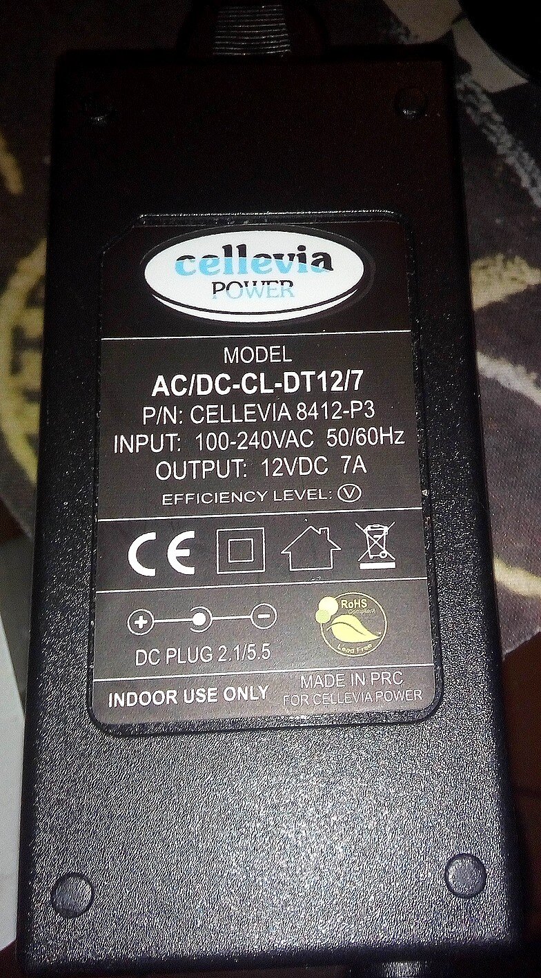

Une alimentation électrique insuffisante.
Aaaah! Là par contre il y a peut être quelque chose qui cloche: en faisant défiler les menus je suis tombé sur la tension d'alimentation: 10.8 v :be: C'est grave docteur?
Merci @Evanbourne pour ton aide ;).
Transfo:

il y a 45 minutes, polorider a dit :
Désolé mes connaissances électriques s'arrêtent ici!
