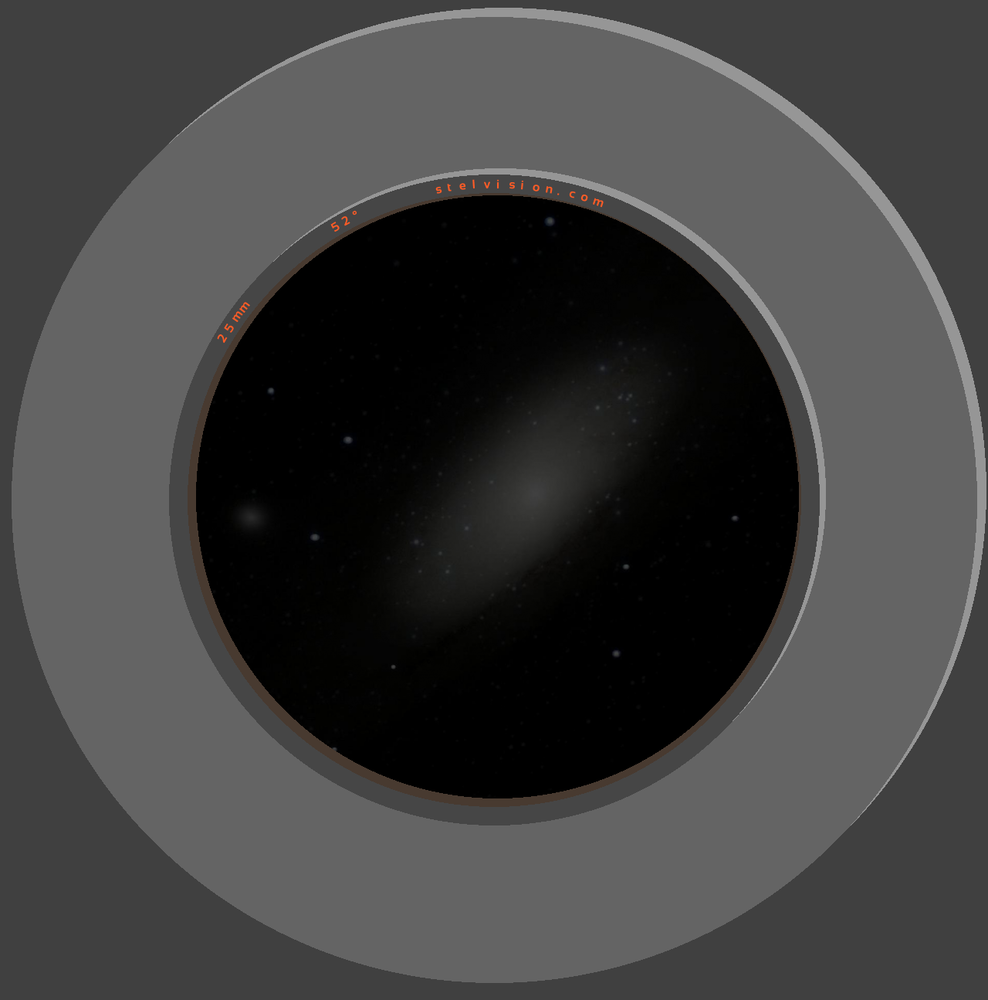

Bref, une 70/700 à 100€ sera un énorme cran au dessus de ce modèle. Et aucun modèle, même à 1000€, ne te permettra de voir des galaxies comme sur leur publicité 😉. Avec 200€, il faut s'attendre à voir des choses comme ça :
sim.php?prov=Stel&mode=custom&D=130&F=650&f_oc=25&champ=52&barlow=&cible=andromede&type_vue=grand&larg_img=1280
