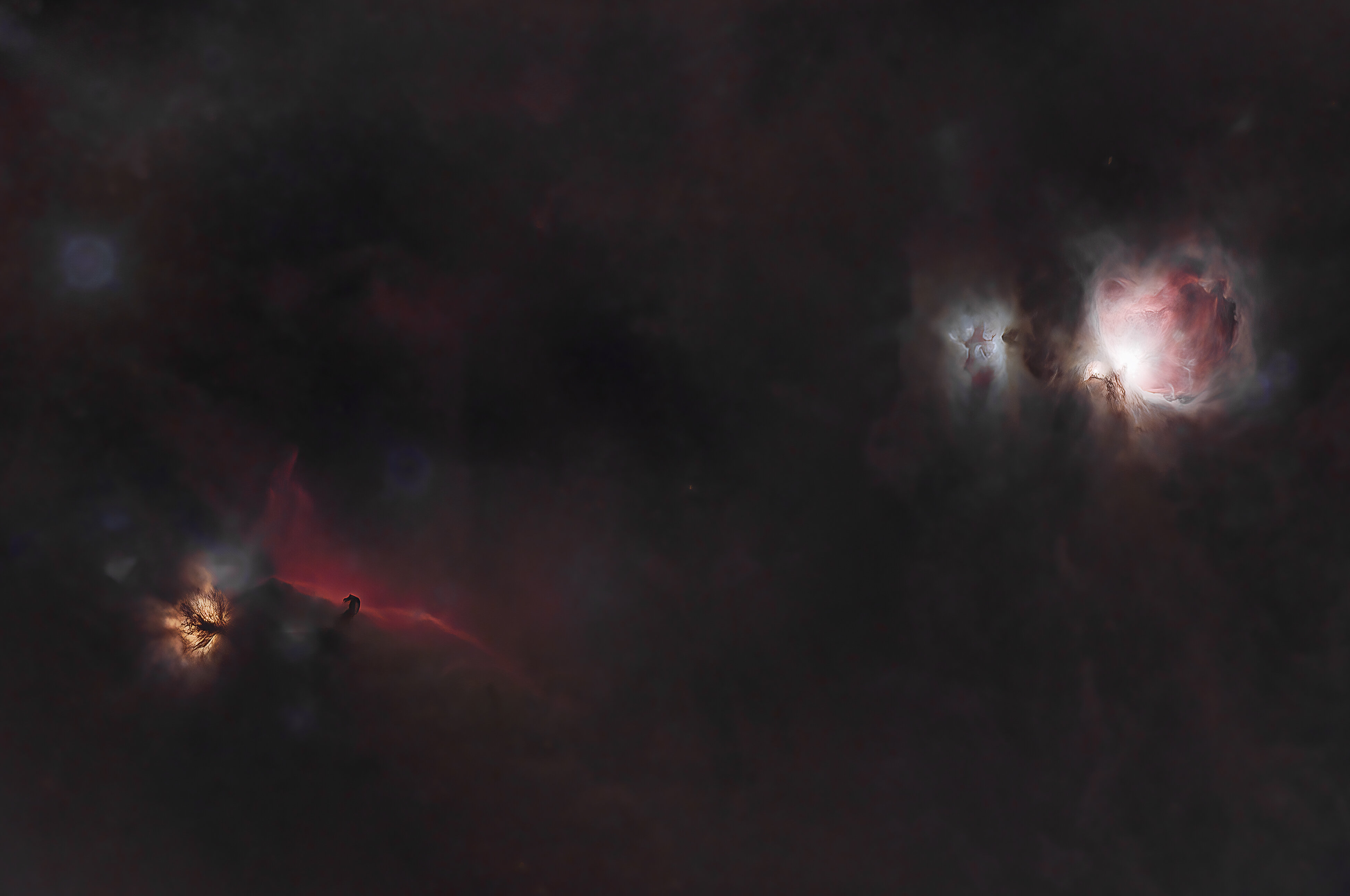

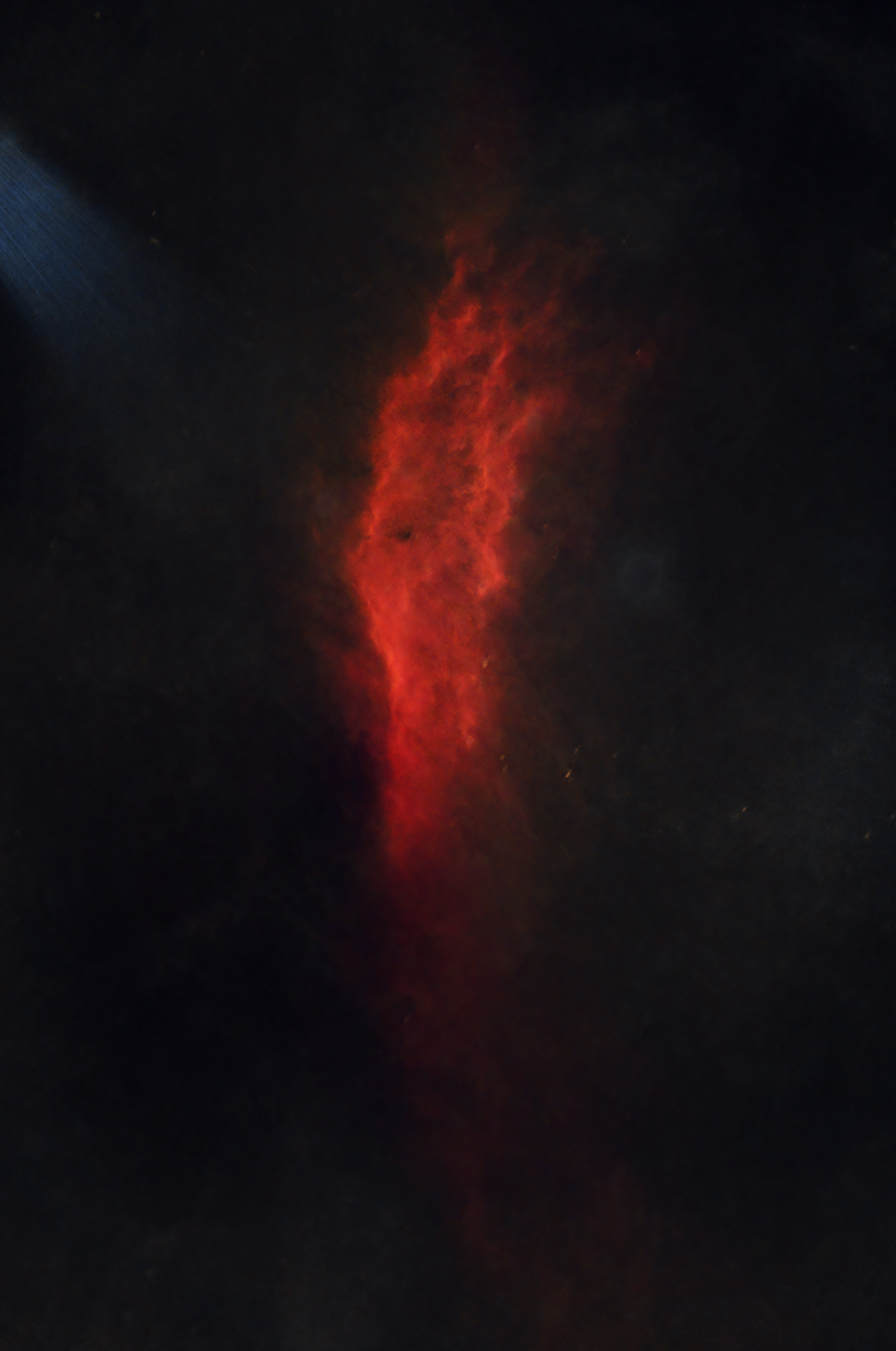

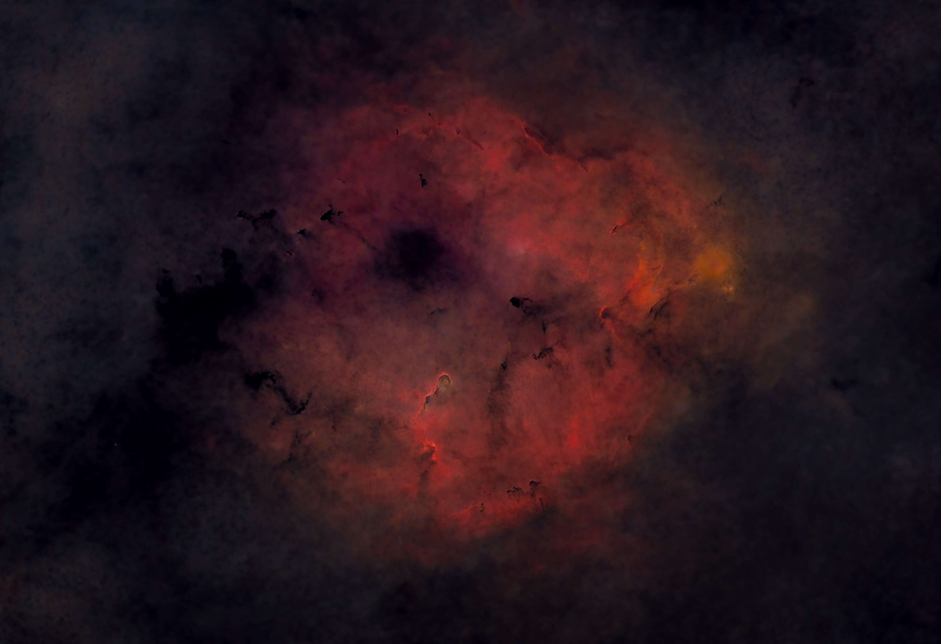

Je vous présente trois images "sans étoiles". C'est trÚs particulier, je suis bien d'accord. Mais je trouve que ça a l'avantage de mettre en avant les nébuleuses dans mon cas.
Voici, les nébuleuses : d'Orion (45min), de la Californie (15min) et de la Trompe d'éléphant (3h). Des poses de 30 secondes.
  • Conditions des prises de vue : ciel d'octobre, cristallin, sans aucune PL quasiment.

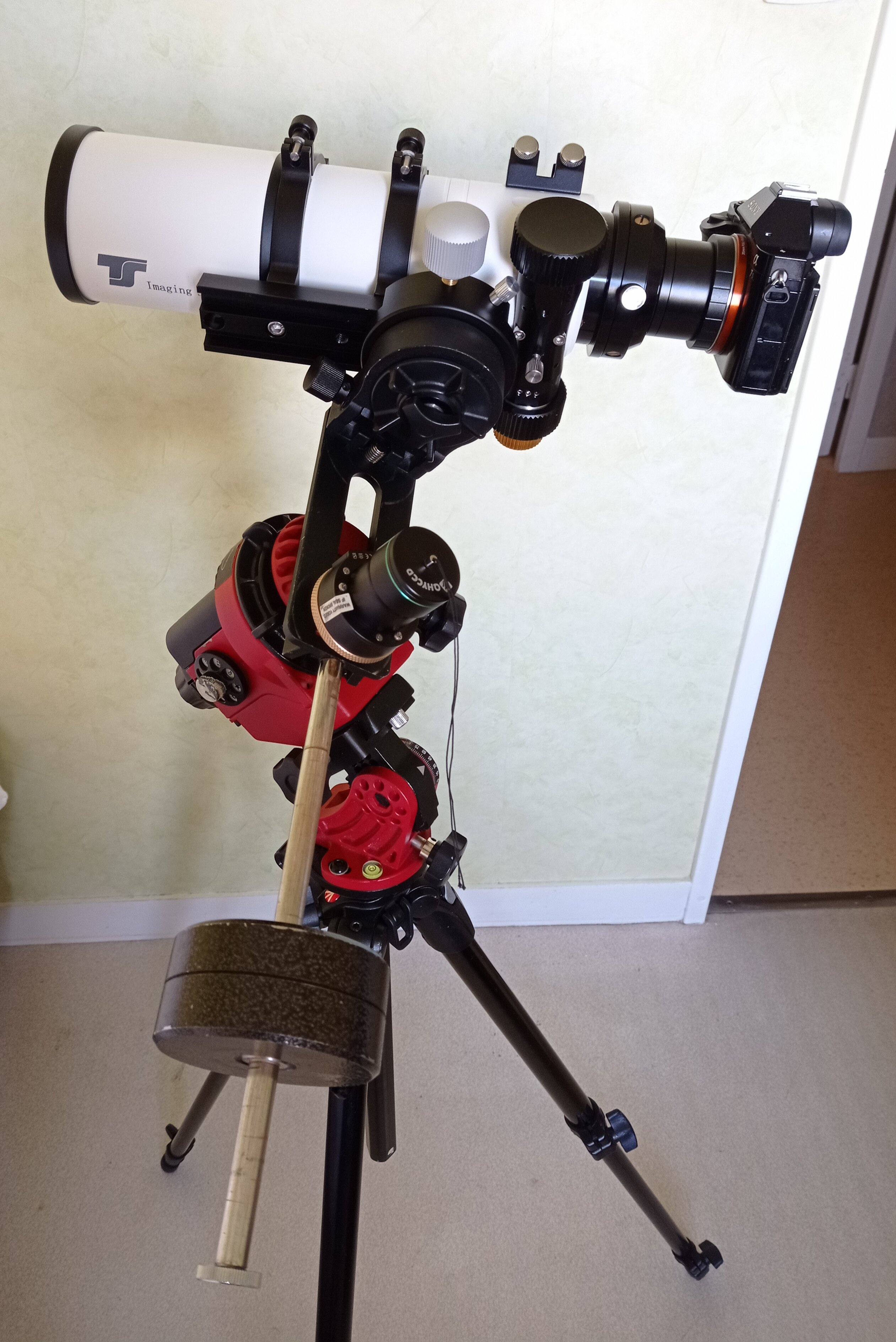

  • MatĂ©riel :
- lunette TS Optic 71 f/4.9 de 347mm de focale
- a7s, astrodon, 3200 iso
- des DOF
- Star Adventurer
- MES avec Polemaster
Tout ça en nomade, on va dire (ça tient dans un sac Ă  dos, 10 min prĂȘt Ă  imager).
  • Logiciels : SIRIL - Starnet - TopazDenoise - Photoshop
Le traitement est clairement un peu dur.
C'était la premiÚre (et pour le moment, la seule) sortie faite avec ce matériel, donc j'ai enchainé les cibles pour voir ce que ça allait donner.
Il manque pas mal de temps de pose, éventuellement un filtre pour mettre en valeur les nébuleuses de maniÚre moins "artificielle" qu'ici, mais la méthode "sans étoiles" est pas inintéressante pour cacher la misÚre comme ici. En fait, c'est surtout la surabondance d'étoiles et le peu de détail dans les nébuleuses, vu le temps de pose, qui posaient un peu problÚme ici je trouve.
La prochaine fois, filtre bande étroite, 2h de pose minimum par objet et ce sera AVEC les étoiles.
Merci de m'avoir lu et au plaisir de lire vos messages !
2131987693_Trompe3h20starless.thumb.jpg.a831a712e449c64ff1f96cd3d09f2a30.jpg1309529896_Calfornia15minstarless.thumb.jpg.04c7db766eebb33a230ca13fc4ff3406.jpg30611481_Orion45minstarless.thumb.jpg.f255613ef4572d5d89118e3d8a9d1b04.jpg
Modifié par Anaxagor
  • Merci / Quelle qualitĂ©! 3
Ca rend pas trop mal sur Orion :)
Je suis Ă©tonnĂ© de ce que tu fais porter Ă  ta SA, et avec 350mm de focale qui est plus est. Bon un FF mais quand mĂȘme, tu dĂ©passes les 5kg donnĂ©s initialement.
30 secondes de pose du coup c'est ta limite ou tu as essayé un peu plus avec setup ?
Modifié par Drase
@Drase Merci pour ton message !
Pour Orion, j'ai essayé de tirer un peu les curseurs, mais il manque vraiment trop de poses, les nébulosités ressortent pas du tout...
Concernant la Star Adventurer, j'arrive à monter à 30sec sans MES assistée et à 1minute30 avec la PM. J'arrive aux alentours de 4kg je crois, donc pas de souci à ce niveau-là.
J'en avais parlé ici.
Merci encore !
il y a 1 minute, Anaxagor a dit :
J'arrive aux alentours de 4,5 kg je crois, donc pas de souci Ă  ce niveau-lĂ .
Dans ton post tu indiques que tu as mis un contrepoids de 1,8kg pour équilibrer les 4kg de matos photo. 1,8kg + 4kg = 5,8kg. Pour la SA, les 5kg c'est contrepoids compris (tout compris d'ailleurs)
La barre de contrepoids doit faire 200g environ je pense, + la platine si tu ne les a pas compté, + éventuellement les colliers qu'on oublie de temps en temps.
Enfin bon, si tout  est bien équilibré il ne devrait pas y avoir de risque pour la monture !
Ah je suis étonné, c'est la premiÚre fois que j'entends dire que les 5kg étaient "tout compris". On m'a toujours assuré que c'était la charge utile, sans les contrepoids.
Enfin, comme tu dis, si c'est équilibré ça passe. A voir dans le temps si les moteurs morflent ou pas !
il y a 9 minutes, Anaxagor a dit :
Oui ce n’est pas toujours dit par les revendeurs. On trouve l’info sur les forums aussi, enfin d’aprĂšs certains tests les 5kg tout compris sont ambitieux, on se situerait plus vers les 3/4kg mais bon, si l’équilibrage est niquel ça passe !
Par contre j’avais lu un truc en face ou la personne disait que les moteurs peuvent « dĂ©crocher », Ă  voir !
En tout cas bon dĂ©buts bravo 👍
Il y a 2 heures, Anaxagor a dit :
Comment fais-tu techniquement pour la MES Ă  la Polemaster en ultra nomade ? Tu utilises un mini PC portable ?
Il y a 4 heures, Flogus a dit :
J'utilise mon PC, oui. 15'', pas trop lourd dans le sac.
