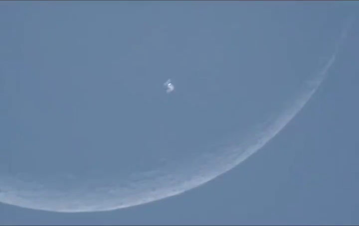

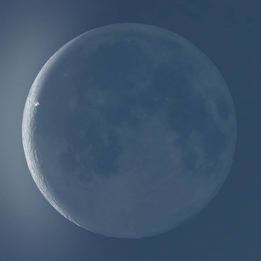

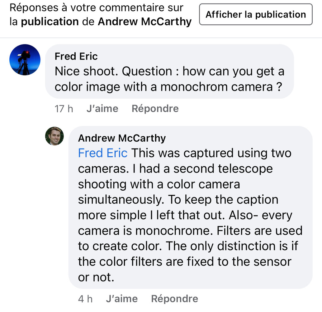

Je n’en croyais pas mes yeux jusqu’à ce que je prenne conscience que la caméra utilisée était N&B.
Mais la réponse de l’auteur m’a radicalement assis :
J’aimerai bien savoir ce qu’en pense @Thierry Legault.

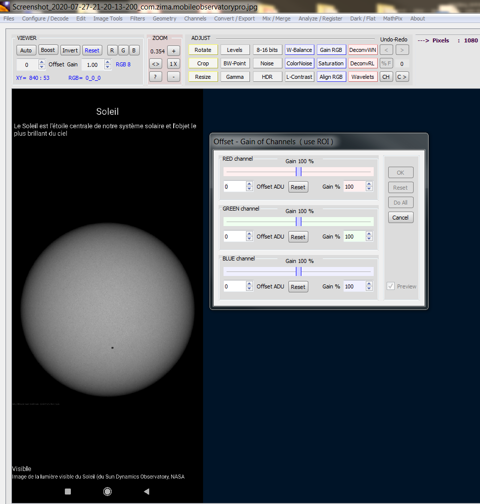

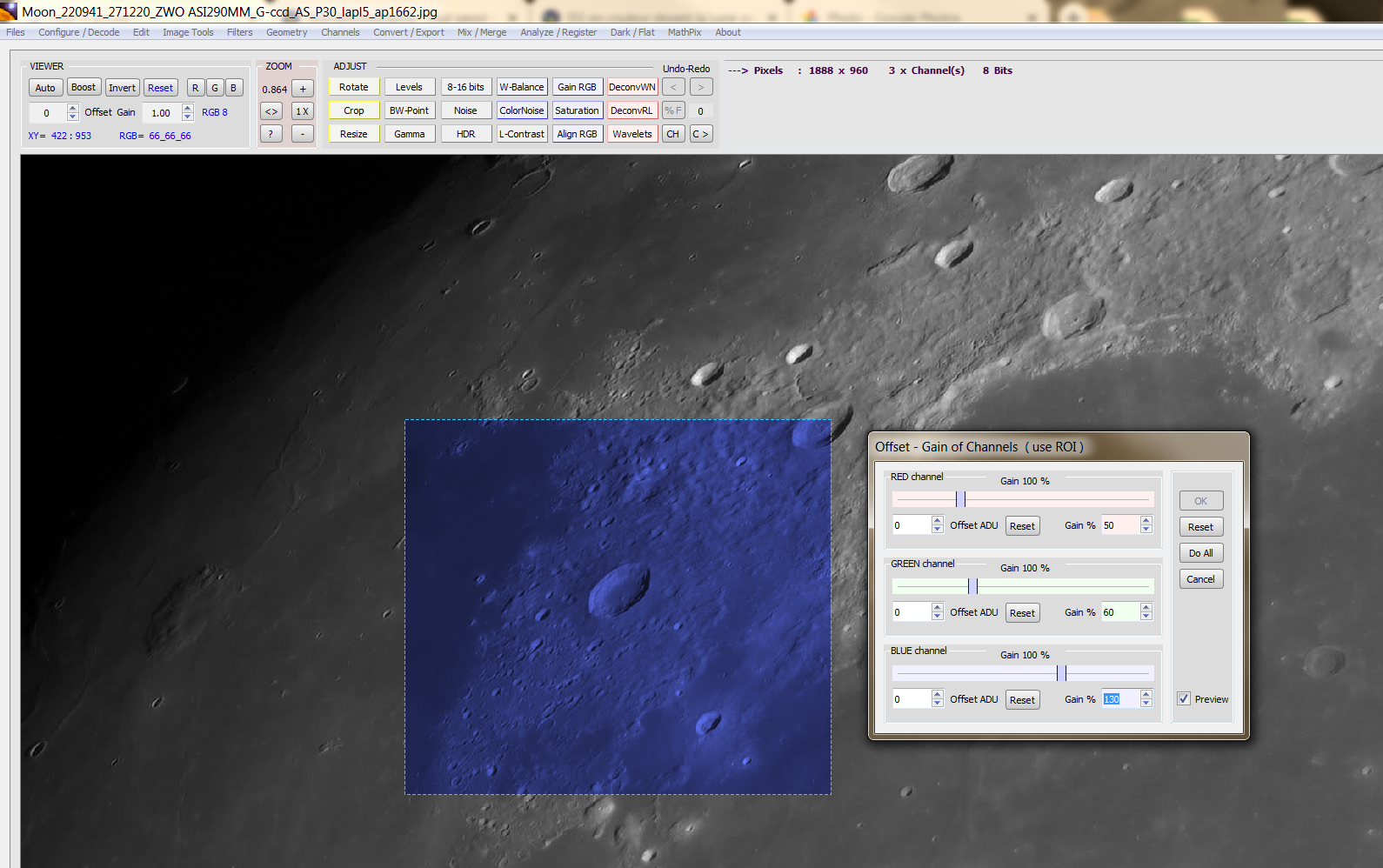

A partir d'une image monochrome tu peux faire apparaitre de la couleur, pas avec autant de teintes qu'avec un capteur couleur mais c'est possible.
Prends une image de soleil capturé en lumière blanche ou en Halpha avec une caméra mono.
Tu auras une image en nuances de gris:

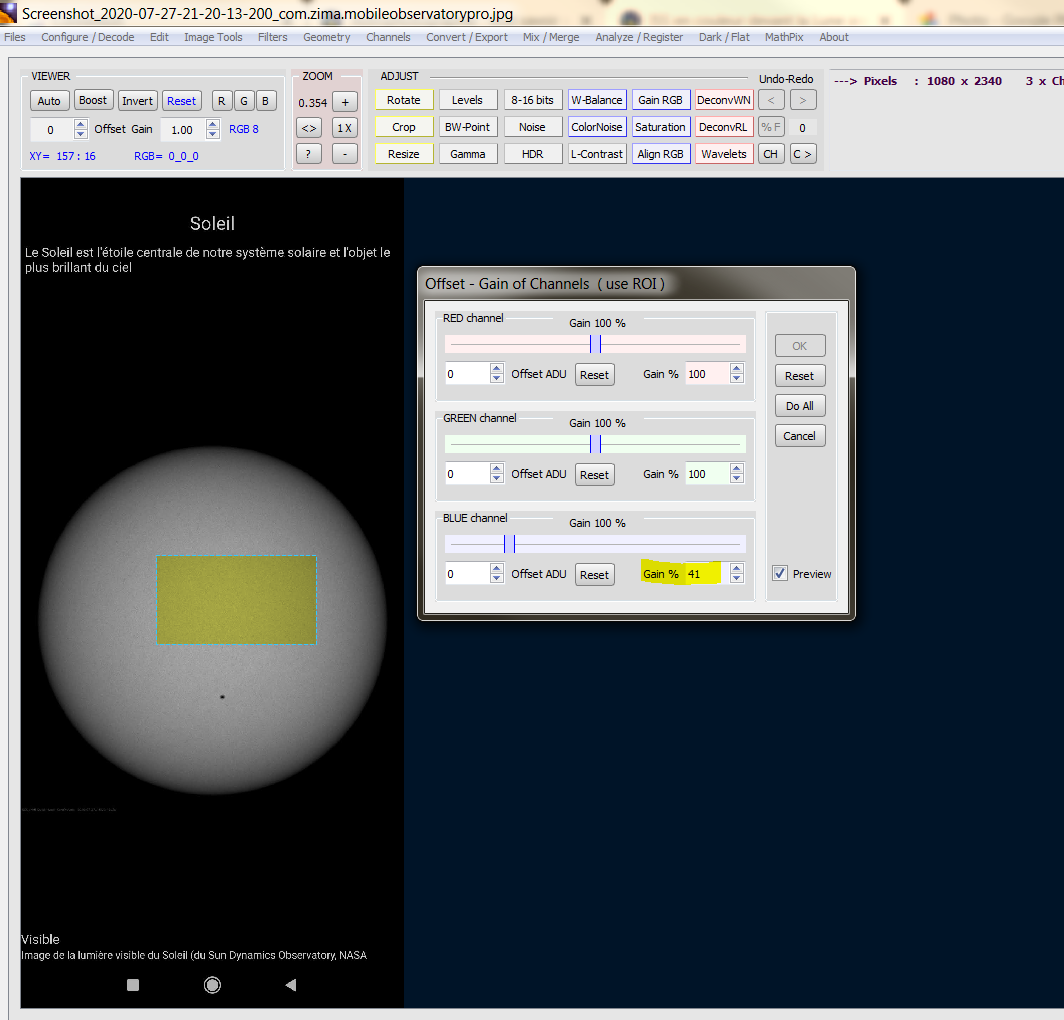

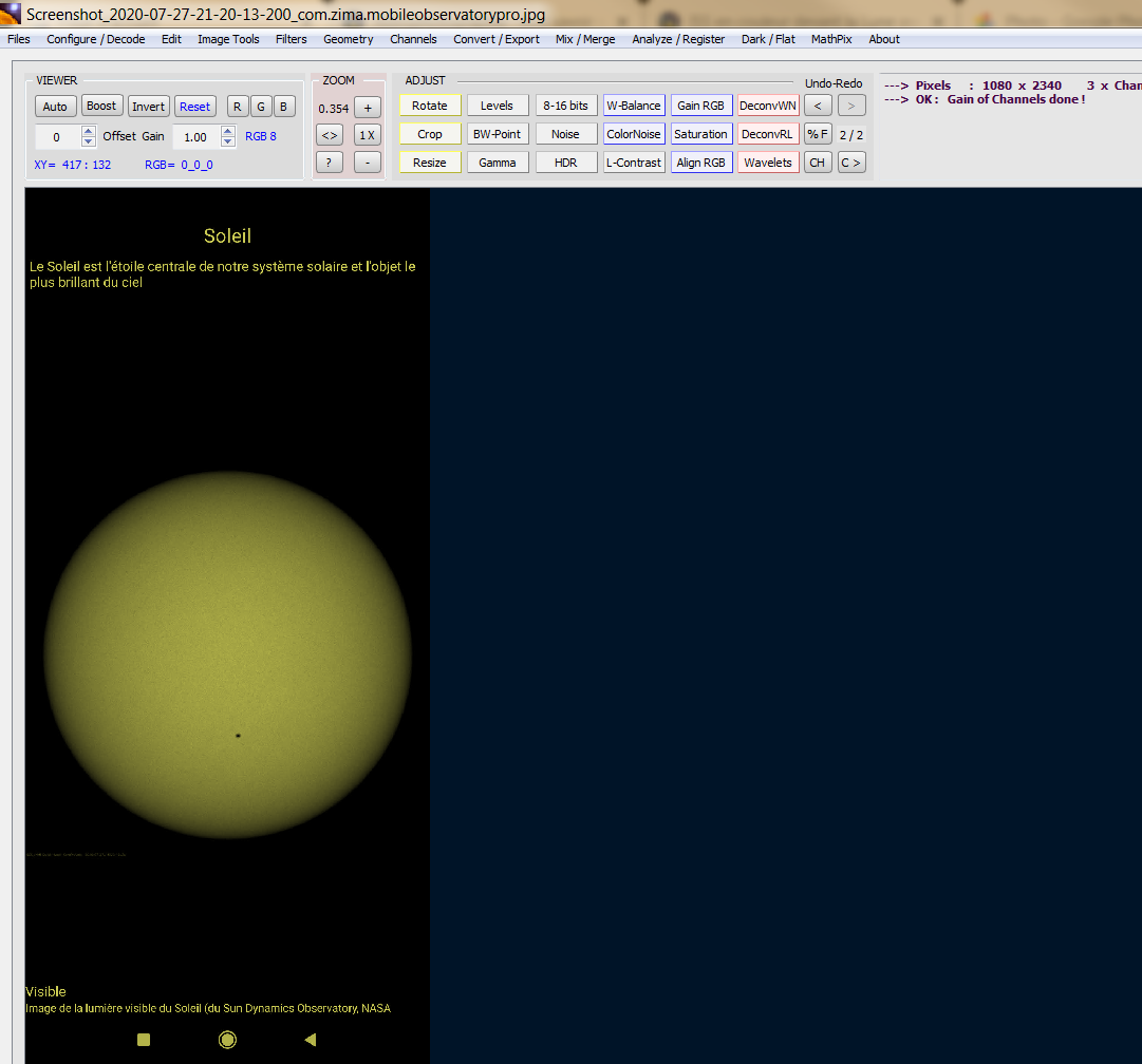

Je vais baisser le canal bleu:
Voilà un soleil jaune maintenant.

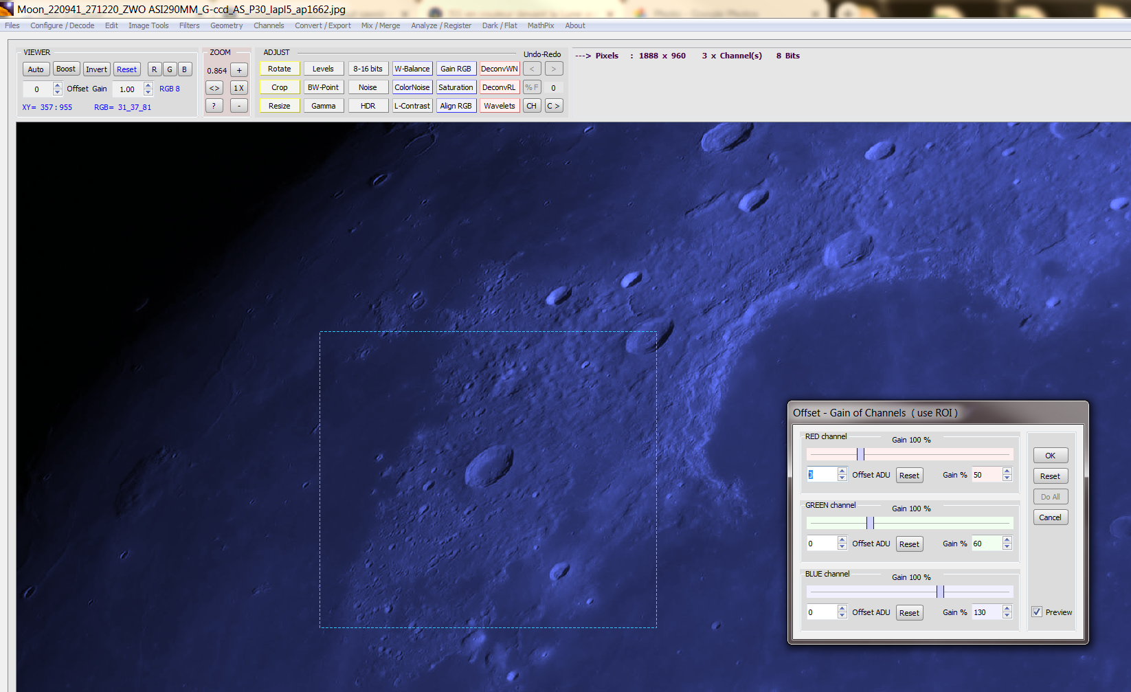

Même principe sur la lune: si je baisse R et G, j'ai du bleu:

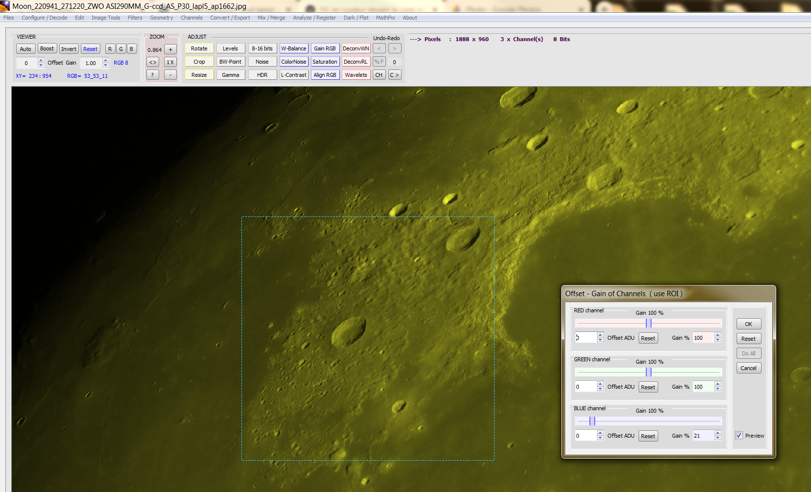

Ou comme avec le soleil:
C'est moins joli du coup ...
Faire apparaître une teinte sur l’ensemble de l’image est une chose. C’est ce que tu montres.
Transformer une image n&b en une image couleur en est une autre, sauf à le faire avec un pinceau (numérique). On appelle ça de la colorisation. On peut aussi appliquer une couche luminance (n&b) sur une couche couleur, c’est ce qui se fait classiquement en astrophoto.
Mais ici, le type dit qu’il a photographié avec 2 télescopes, l’un équipé d’une caméra N&B, l’autre avec une caméra couleur. Or vue la vitesse de l’ISS, comment pouvait il avoir deux images superposables ?
Il dit dans un autre message qu’il préparait la sortie depuis « more than a month »... or les passages de l’ISS ne sont pas prévisibles aussi longtemps à l’avance. Cela dit, il utilise transit-finder.com qui offre des prévisions jusqu’à 20-30 jours.
J’ai donc de sérieux doutes sur la validité de cette image.

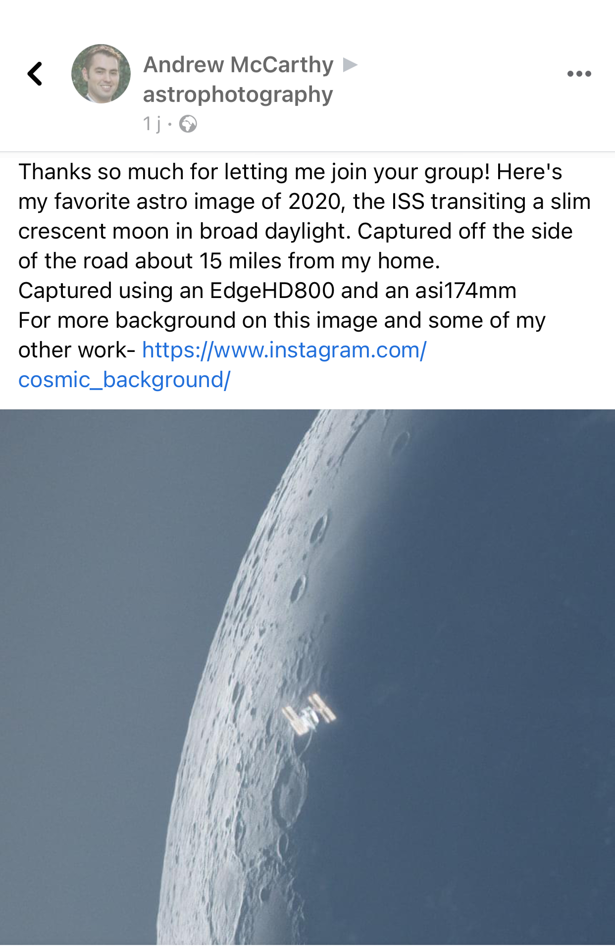

Il donne quelques indications :
- lieu de la prise de vue : 15 miles de Elk Grove, Californie
- date de la prise de vue (pour le transit) : 14/10/2020 dans l'après midi
- prévision avec transit-finder.com
- utilisation d'un EdgeHD800 avec une asi174mm pour le transit, et d'un autre avec une autre caméra (non précisés) pour faire une mosaïque de la Lune, les deux images combinées avec une 3ième faite le matin avant le lever du Soleil (pour la partie dans l'ombre de la Lune)
Tout est crédible, sauf une chose : comment avoir une image aussi bien résolue et en couleur de l'ISS avec une caméra monochrome... d'autant plus que les pixels de l'asi174mm sont gros (5.86 µm) et que l'échantillonnage du setup n'est pas terrible (0.6''/px). Cela dit, que ce soit la vidéo ou les photos, l'orientation de l'ISS est la même. Ce semble accréditer la validité de la photo. Il a peut-être juste ajouté un peu de couleur à la main.
Image extraite de la vidéo :
Sur l'image de la Lune complète avec l'ISS, on peut déterminer qu'il fallait que l'ISS soit à peu près à une hauteur de 45° au dessus de l'horizon pour que la proportion de sa dimension avec la Lune soit compatible avec la photo :
On détermine avec Photopills ce jour là qu'il devait être à peu près 13h30. On est bien en "après midi" comme indiqué par l'auteur.
Je n'ai pas trouvé d'application permettant de calculer le passage de l'ISS à une date passée à un endroit donné, dommage. J'aurais bien aimé savoir à quelle heure avait eu lieu le transit...
