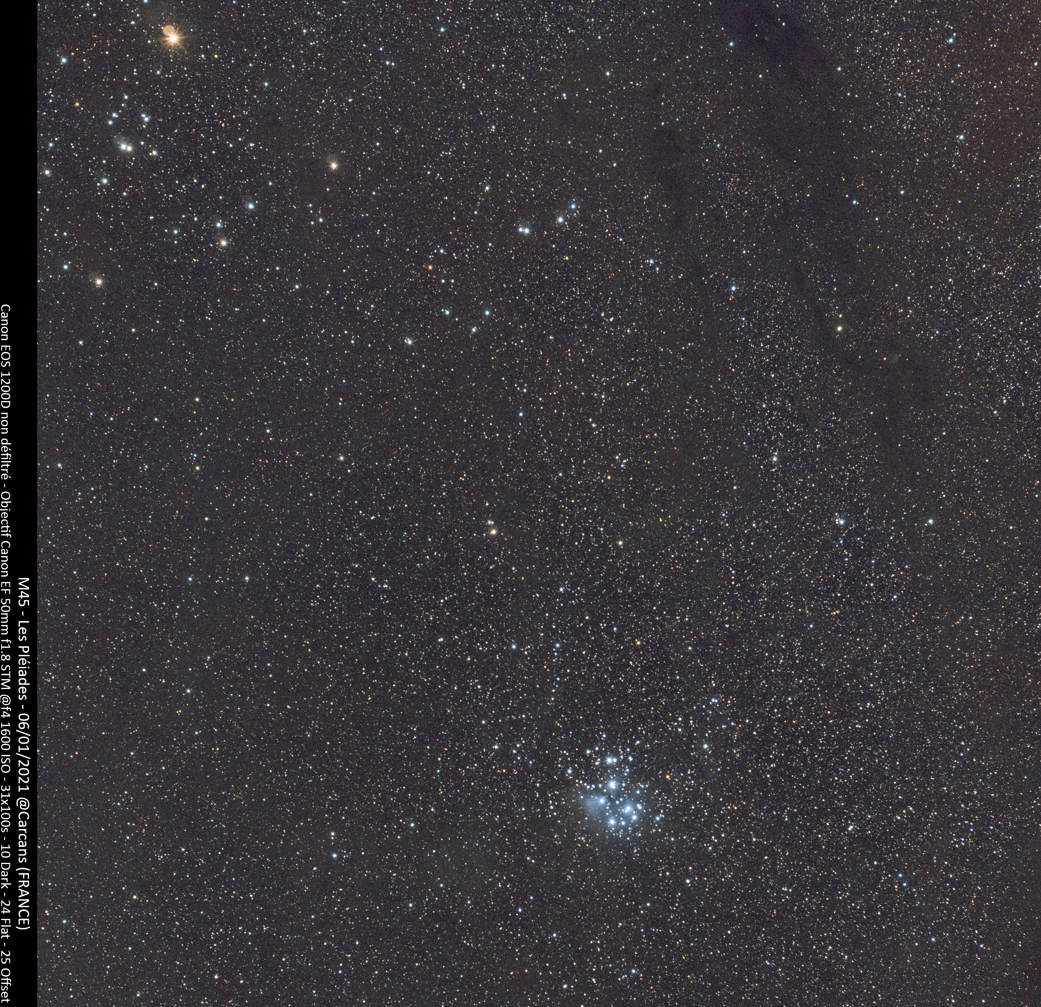

C'est parti pour ma première image, après quelques tests notamment pour déterminer les meilleurs réglages de l'objectif.
Voici les Pléiades (M45), les Hyades et le Chien de Davis depuis Carcans (33). Je suis à votre écoute pour améliorer la technique de prise de vue et le traitement !
> Lien vers la full sur AstroBin
Détails de l'acquisition :
Instruments de prise de vue : Canon EOS 1200D (non défiltré) avec objectif Canon EF 50mm f/1.8 STM fermé à f4
Monture : Amazon Basics Trépied avec Omegon MiniTrack LX2
Logiciel d'acquisition : BackyardEOS 3.2
Prétraitement : Siril v0.99.6 en suivant le tutoriel de @Colmic , merci à lui !
Traitement : Photoshop CC)
Détail de la prise de vue :
  • Light : 31x100"
  • Dark : 10x100"
  • Offset : 11
  • ISO : 1600
  • Lieu : Carcans (33)
  • Date : 06/01/2021
  • J'aime 3
Je la trouve très belle. Ce plan large permet de voir les nuages sombres en haut à gauche.
Je serais toi, je la recadrerai un peu pour centrer les Pléïades, même si cela implique de dégager Aldébaran.

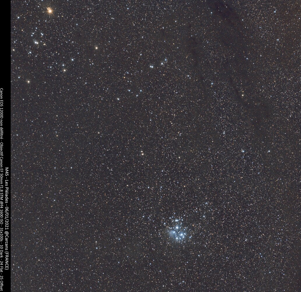

Le 13/01/2021 à 23:03, julien a dit :
Merci @iserois et @Alhajoth.  J'ai amélioré le traitement en y ajoutant des Flat. Je garde finalement Aldébaran, je la trouve belle sur cette photo 😁
Bonjour.
Quelqu'un pourrait-il me dire à quoi correspondent les nébulosités en haut à gauche ?
Il y a 2 heures, julien a dit :
Il y a à cet endroit toute une ribambelles de nébuleuses obscures cataloguées par Barnard (B7, B18, B19, B22, ainsi qu'une dizaine entre B207 et B217).
Tu peux les voir dans Stellarium si tu affiches ce catalogue
Joli champ et belle image... même si je resserrerai encore un peu le cadrage en "croppant" la partie à droite des Pléiades pour ne garder que celle-ci, Aldébaran et les nébulosité obscures situées en haut à gauche.
Cela pourrait donner ce cadrage par exemple...
En tout cas je suis impressionné par la qualité de l'image avec une petite monture de voyage.
Il y a 7 heures, Titophe a dit :
Et certains rajouteraient "et de marque Omegon". :)

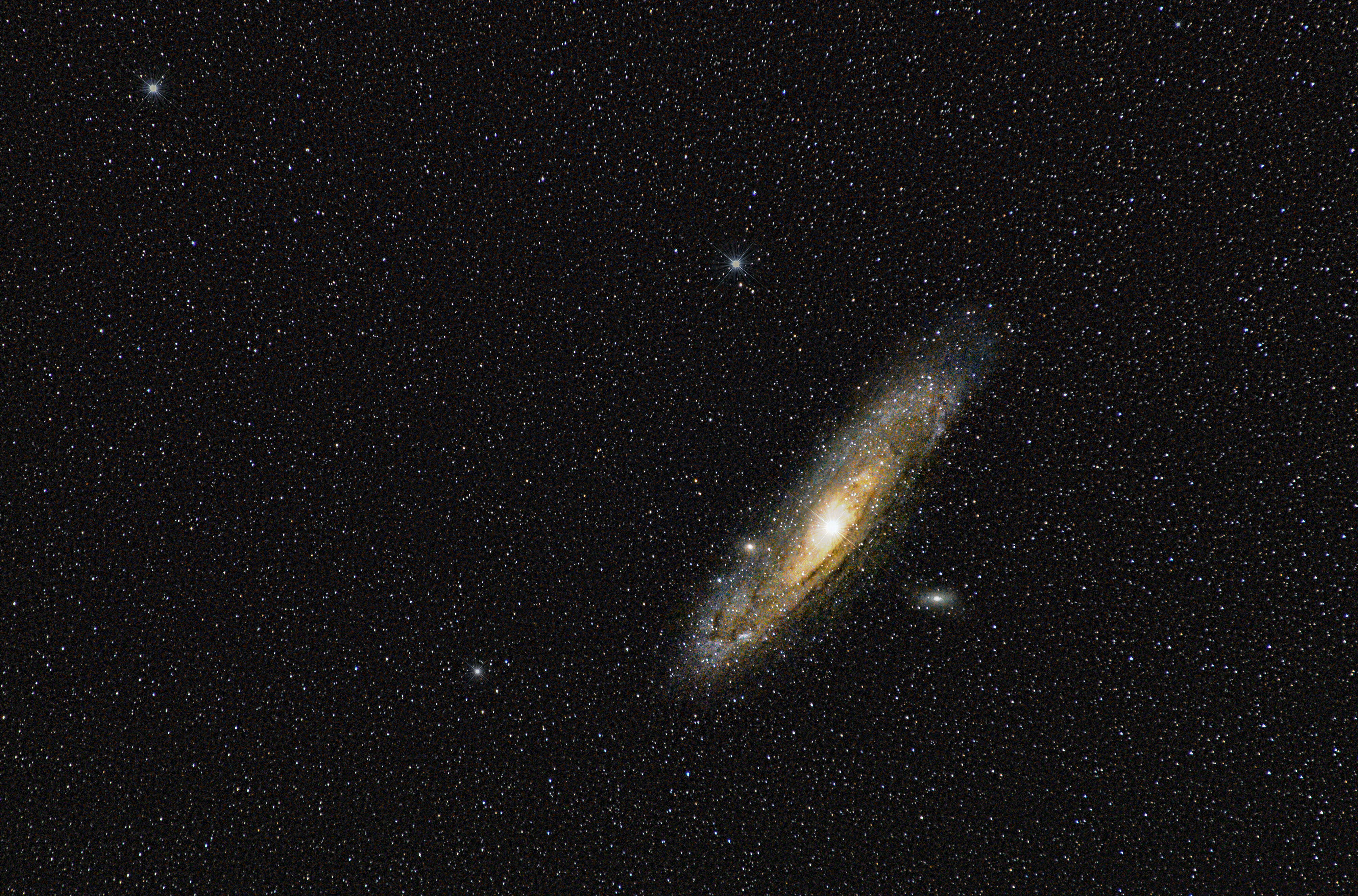

Qui a dit que la MiniTrack c'était seulement pour le champ large ? 😄 Je l'utilise pour ma part avec un 70-200 Sigma f2.8 assez lourd (je suis en limite de charge, selon où je veux pointer c'est la galère pour régler la tension du ressort). 44min cumulées avec des clichés de 20 secondes à 300mm (j'utilise un APSC).
1999998237_4Andromde44min-GRADIENTSTARNETENHANCE.thumb.jpg.df22d908b99cf337a5c3cef154f3eb5b.jpg
J'adore cette petite monture, nomade à souhait !
