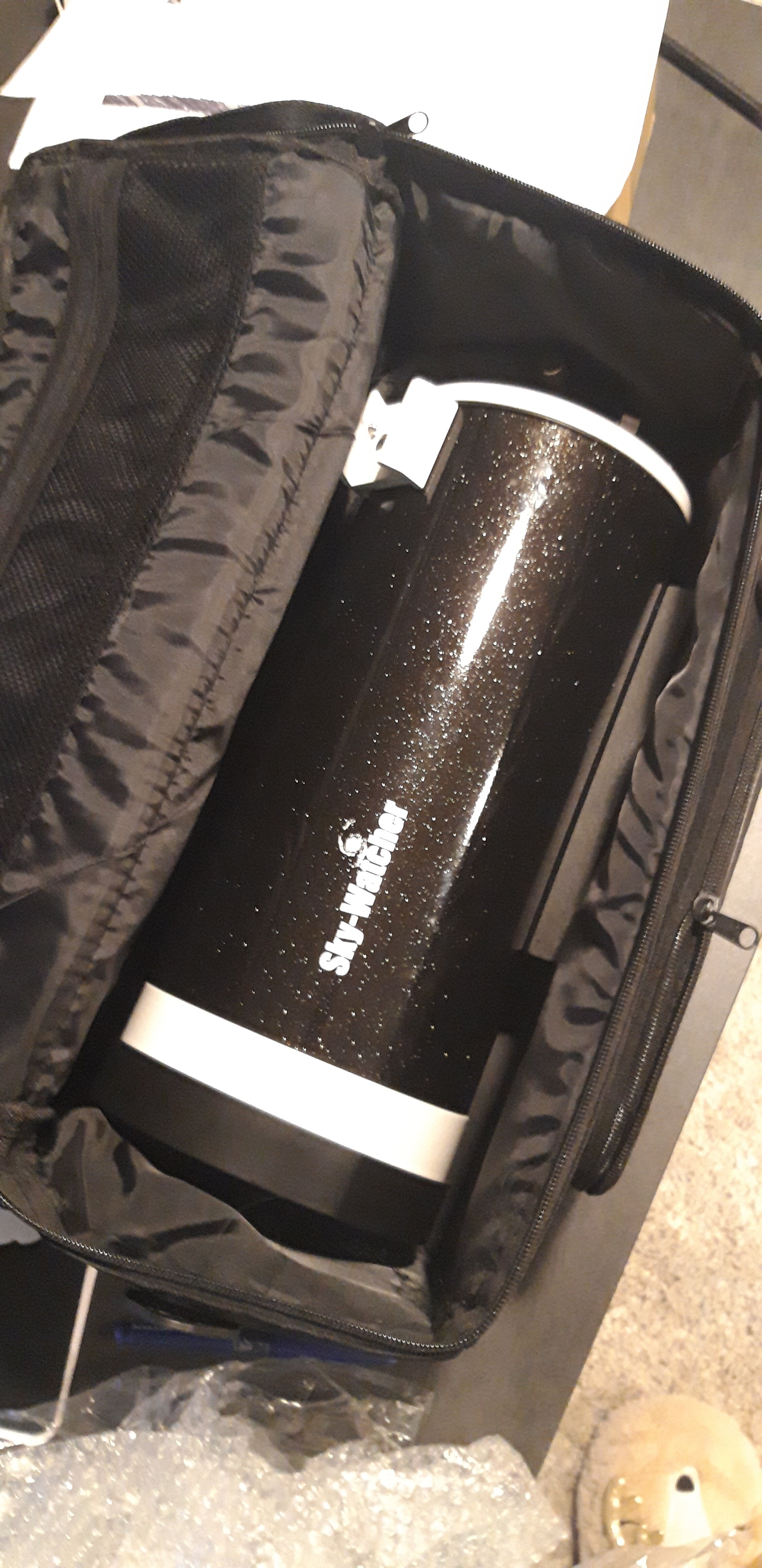

Bon. J'ai chopé le mak dans le déstockage OU. Il est tout beau :
Me voilà officiellement en quête de la monture!
