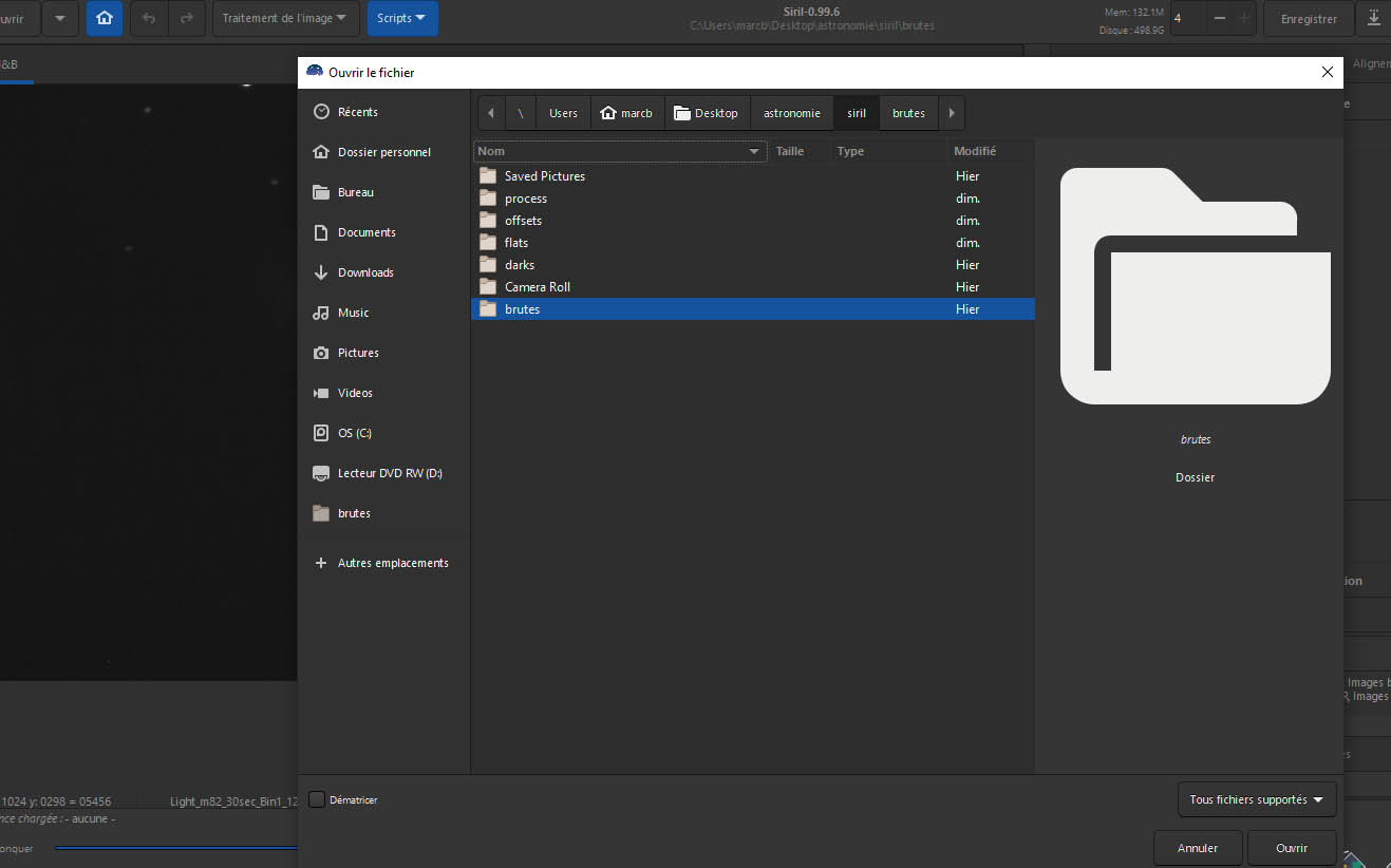

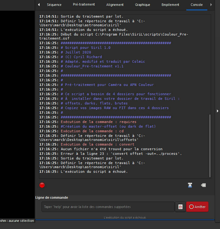

Je viens du visuel et planétaire très basique avec un 6se et une neximage, celà ma permis de bien m amuser et de passer de bonnes soirée. Je viens de m'offrir un c9 sur advancedvx et une asi385, pour continuer le planétaire, mais j'ai également pris une claque en voyant toutes les possibilités qui s'offrent à moi avec ce setup. Beaucoup de nouvelles choses à assimiler et à maitriser, a commencer mettre en station une monture eq, la couverture nuageuses depuis qlq semaines ne ma autorisé que 2/3  sortie, mes mises en stations progressent, je découvre le live stack avec asilive, mais je dispose également des fits qui ont été réalisés durant ces sessions que je souhaites exploiter pour me familiariser avec de nouveau softs, j'ai essayer d'empiler des fits avec registax qui me sort de belles images toutes verte. Du coup je télécharge siril, pour essayer d'empiler mes fits, mais impossible de charger mes images. Pour mon essais je n'ai mis que 4 images dans mon repertoire brutes et un master dark dans le repertoire dark. apparament siril est pas content
1.jpg.17f873bd3929b960d715cd4bd98f8248.jpgglups.jpg.0fd91967737c5511cfc80d91096d520c.jpg
c'est normal tu lances le script de pré-traitement couleur, où il faut absolument darks, flats et offsets.
Si tu n'as pas l'un de ces DOF, il faut lancer le script approprié.
Dans mon tuto tu as le lien pour télécharger les autres scripts que ceux proposés de base.
Tuto à lire attentivement une fois au moins, surtout le début ;)

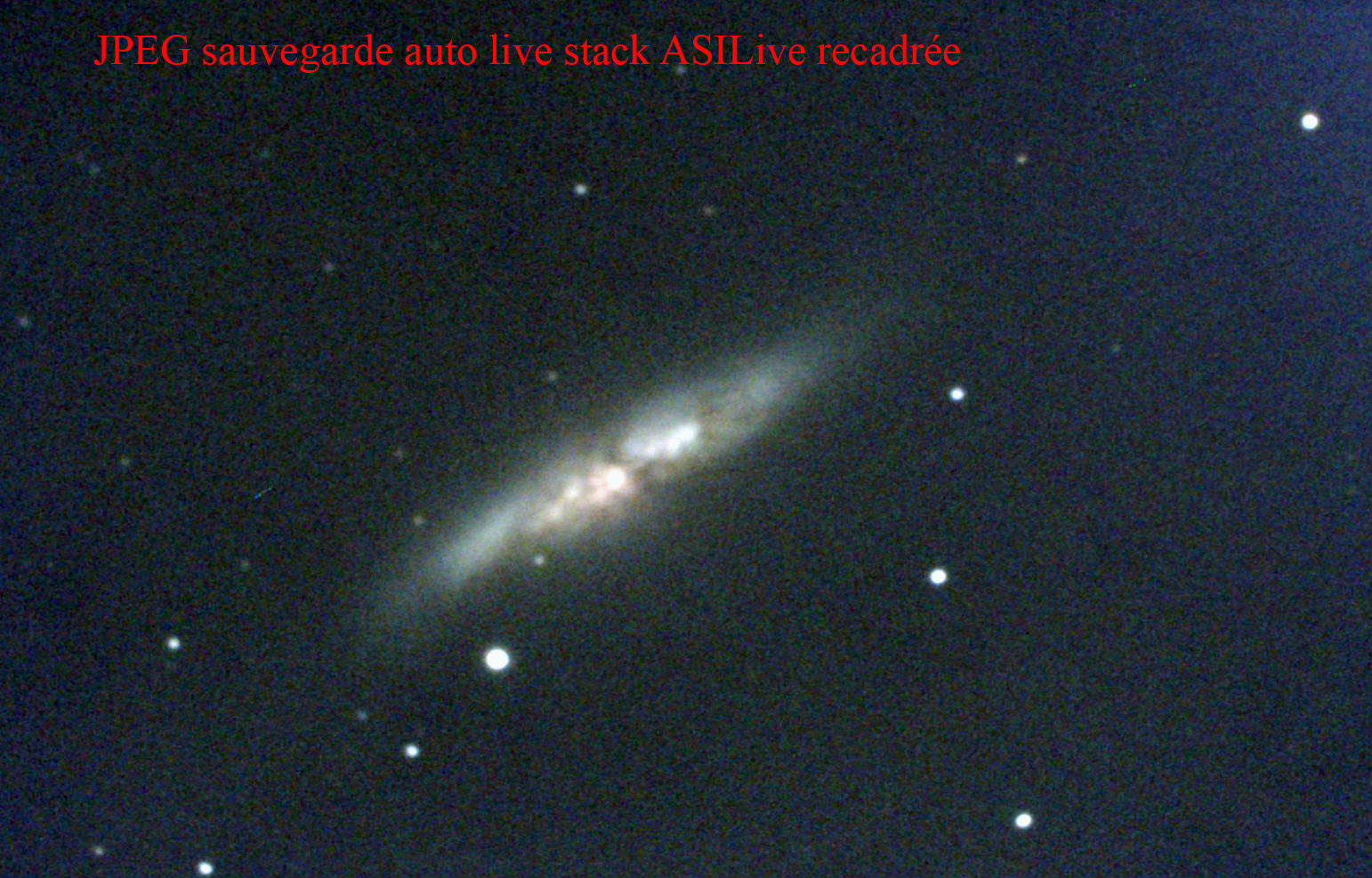

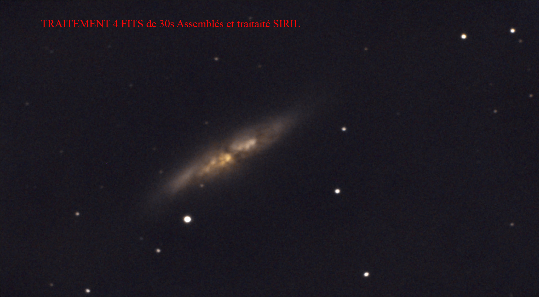

Du coup j'ai suivi une formation accélérée pour apprendre à lire et j'ai suivi un joli tuto (merci à l'auteur). J'ai cherché un truc simple et pris 4fits de 30s pour voir et voici le résultat comparatif
Bien apparemment il y a pas de vérité absolue

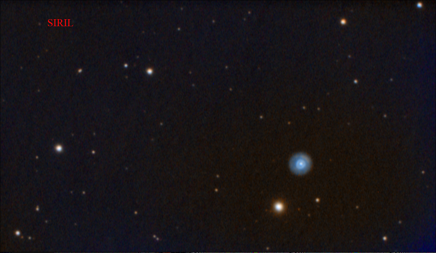

traitement du fits final sous siril contre le jpeg du live stack (après vérification crop et niveau et contrast auto Photoshop)
Modifié par micmac74
il y a 21 minutes, micmac74 a dit :
Ah ben oui mais après Siril il y a encore du boulot :)
il y a une heure, micmac74 a dit :
C'est à dire ?
Tes images n'ont pas la même valeur d'histogramme, c'est déjà difficile de comparer.
Passe la seconde au même histo que la première et tu devrais avoir sensiblement la même chose.
Et comme dit au-dessus, SiriL ne fait que la première partie du traitement, après ya encore du boulot sous Photoshop ou autre pour en extraire la substantifique moelle :)
La différence entre un empilement SiriL et un stacklive, c'est déjà que SiriL va empiler avec rejet des pixels déviants,tu auras forcément un peu moins de bruit final déjà.
Ton stacklive ne sait pas non plus aligner des images qui auraient subi de la rotation de champ par exemple, ce que fait SiriL.
Donc c'est difficile de comparer des outils qui  ne sont pas destinés à la même chose au final.

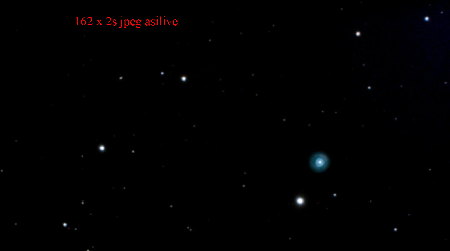

par exemples pris un fits final que je passe dans startools, chainage de crop autodev et swipe et me retrouve avec celà
corrections
