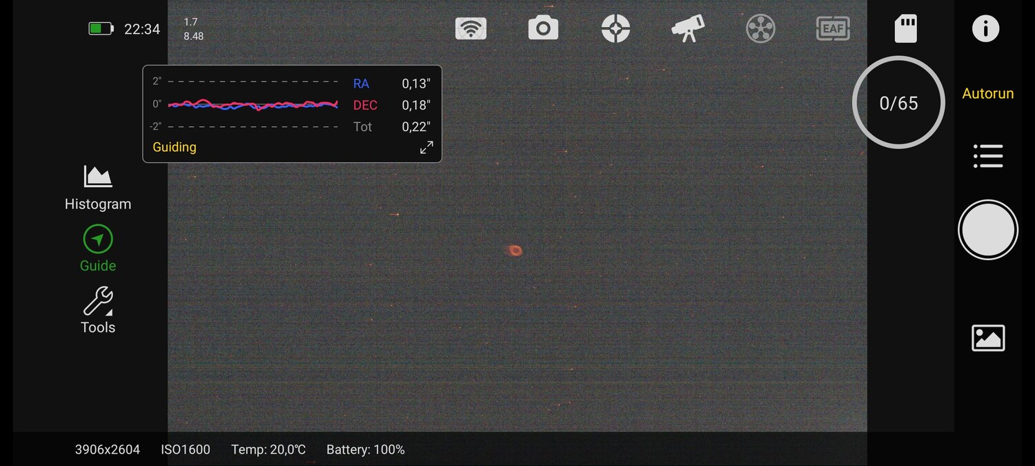

Voilà ce que j'ai pu avoir comme plus belle courbe avec cette configuration :
Évidemment c'est une belle courbe mais par moments j'ai quand même du filé... Bien embêtant pour le coup... Je ne sais pas trop d'où pourrait venir le problème puisque je suis loin d'être un pro du guidage 😅
Un DO me donnerait forcément de meilleurs résultats ?
Meilleure guidage assuré avec de vrais étoiles rondes même à 10min de poses ?
La monture est une Eq6 modifiée rowan 🙂
Si tu as du filé avec 0.22" RMS à mon avis tu as un soucis de flexion ou quelque chose du genre quelque part.
Sur ta photo ça ressemble plus a des "sauts" de monture qu'à du filé.

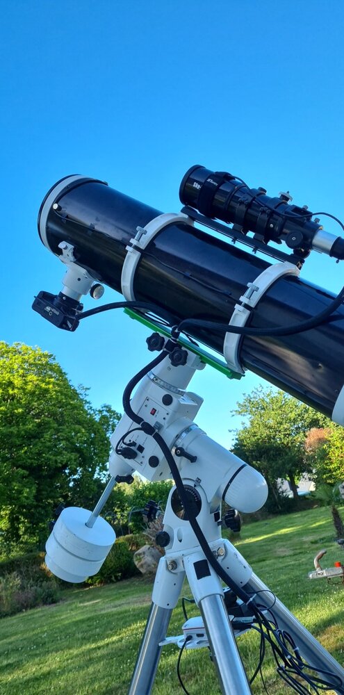

Voilà une photo du télescope, peut être que ça peut déjà donner une idée de ou ça pourrait venir 🤔

Examine le fichier log de guidage au moment des images qui ont le saut avec phdlogview par exemple. Si tu n'as rien d'anormal sur le log du guidage c'est que le soucis est au niveau du télescope, miroir, PO, flexion différentielle.. avec comme l'indique Tyler, une préférence pour autre chose qu'une flexion, les étoiles sont juste étirées dans ce cas là. Si l'origine était la monture, le saut serait également sur le log.

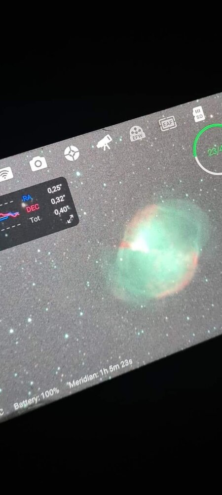

Le vrai problème (photo ci-jointe) c'est que j'ai du filé avec des poses de 5min en ayant cette courbe :
Screenshot_20221128-131141_Messenger.thumb.jpg.4d0c890bc464235b67b5f6ea8eb21069.jpgOn voit bien que les étoiles sont un peu en pâté... Pourtant le guidage restait plutôt dans ces chiffres (j'ai assisté à la session toute la nuit).
Chose en plus, la MES à été faite sans polaire via l'Asiair, j'ai réitéré l'opération 3 fois pour peaufiner au max la MES, au vu des courbes elle semblait plutôt bonne donc je ne pige pas trop...

Quand j'ai ce genre d'étoiles, un peu en poire, c'est soit ma collim qui est dans les choux, soit de la flexion au niveau de la lunette guide.
la flexion c'est chiant à trouver vu que la moindre poil de cheveux de jeu et ça peu donner des étoiles... en pâté 😁 .
la dernière fois que j'ai eu droit à ce genre d'étoiles c'était un minuscule jeu dans le serrage du sabot de la lunette guide, vraiment rien, mais assez pour avoir un guidage nickel dans PHD2 (comme toi, environ 0.22", ce qui m'a mis la puce à l'oreille vu que mon eq5 ne descends pas sous les .45" et ça ne dure pas des heures), mais des toiles déformées.
Il y a 16 heures, Mr Orion a dit :
Flexion différentielle. Et c'est impossible à éviter avec un Newton bien réglé : le primaire ne doit pas être contraint, au contraire, il doit être libre de bouger un peu, il doit y avoir 1 ou 2 dixièmes de jeu latéral.  Et ça la lunette guide ne peut pas le voir ni le contrer quelque soit la rigidité du montage, d'où le filé sur les étoiles.
Et en général il y a toujours des petites flexions en plus dans le porte oculaire, l'araignée, etc... que la lunette guide ne verra pas non plus alors qu'un diviseur optique le verait.

essaie déjà de revoir tout tes serrages, la moindre vis doit être vérifiée, même celles qui fixent le PO au tube, les bagues de serrage de camera etc...
L'araignée aussi, sur les SW elle est fine et très flexible, le moindre coup de vent les fait bouger (c'est une des raisons pour lesquelles que je suis passé à l'araignée en alu usinée)
perso j'ai résolu mon souis de flexion comme ça, de toute façon j'ai pas la place pour un DO.
Suivant ton échantillonnage, même si il subsiste un légère flexion (donc inévitable au niveau du primaire) ça ne se verra pas sur tes photos.
