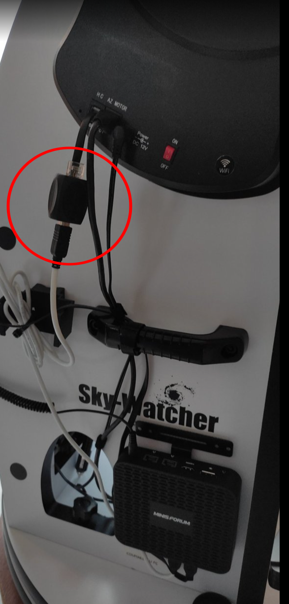

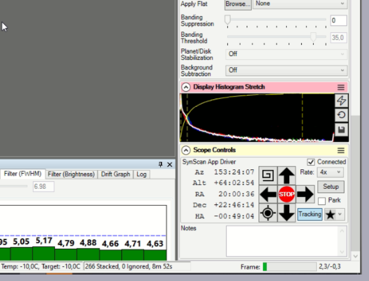

Je vois que tu pilotes ta monture sur sharcap, j'ai des soucis de mon côté si je connecte mon pc sur le wifi de la monture avec des coupures régulères
Tu procèdes comment, connexion du PC sur le wifi créé par la monture ensuite bien sûr il faut le pilote ascom et paramétré sharcap ensuite tout est ok ?
@dob250 : bonne question, je n'ai pas détaillé ma config mais pour piloter la monture en ASCOM, j'utilise le module "Synscan USB dongle SkyWatcher"
Il se connecte à la place de la raquette (sur mon modèle de SW) et permet de piloter la monture en filaire en branchant en USB sur n'importe quel PC
Comme ça mon mini PC se connecte en WiFi sur ma Box et je peux piloter le tout à distance
ça permet d'avoir le contrôle comme ceci :
Et de pouvoir bénéficier du Plate Solving !
Modifié par fcouma
il y a 55 minutes, fcouma a dit :

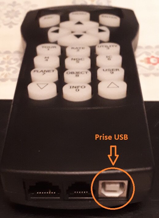

Bonsoir @fcouma,
Votre raquette ne possède-telle pas une prise USB, la prise de droite ? Dans ce cas vous pouvez connecter votre télescope en direct sur le PC sans avoir le besoin d'acheter le module Synscan.
Ney
@22Ney44    Non, c'est valable sur les derniers SW seulement, Le mien a 5 ans
Mais pour @dob250 : vérifie que tu n'as pas une prise USB sur ta raquette
Modifié par fcouma
Il y a 3 heures, fcouma a dit :
Ça ressemble à cela.
Ney
merci les amis, ou j'ai bien la nouvelle raquette mais j'utilise le starsense avec donc la raquette starsense. Sur cette raquette c'est le même principe mais en micro usb

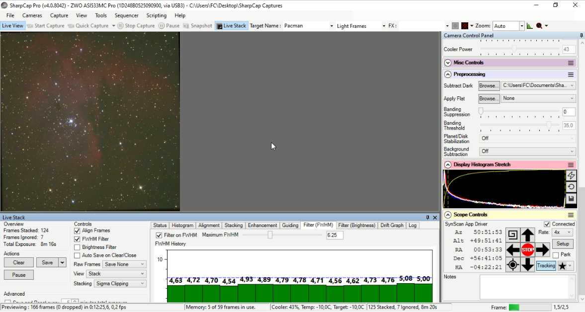

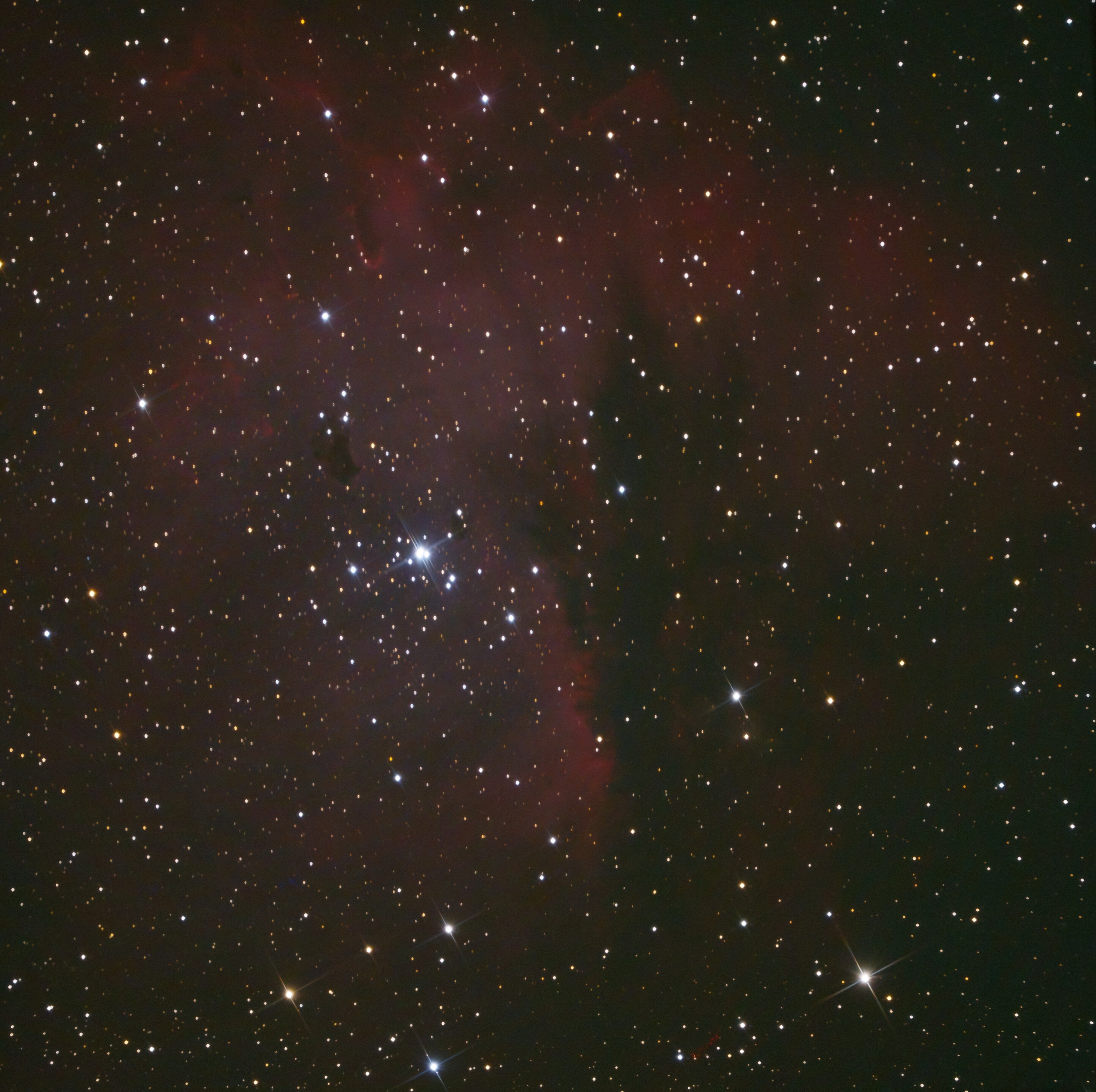

Nebuleuse Pacman (NGC281) + amas IC1590   située à environ 10 000 années-lumière de la Terre dans la constellation de Cassiopée
Gain : 150
Pose : 4s
225*4 = 900s
1615571581_PacmanStack_225frames_900s_WithDisplayStretch.thumb.jpg.98e2b34ba145e7e623d7e6b5a6a18311.jpg

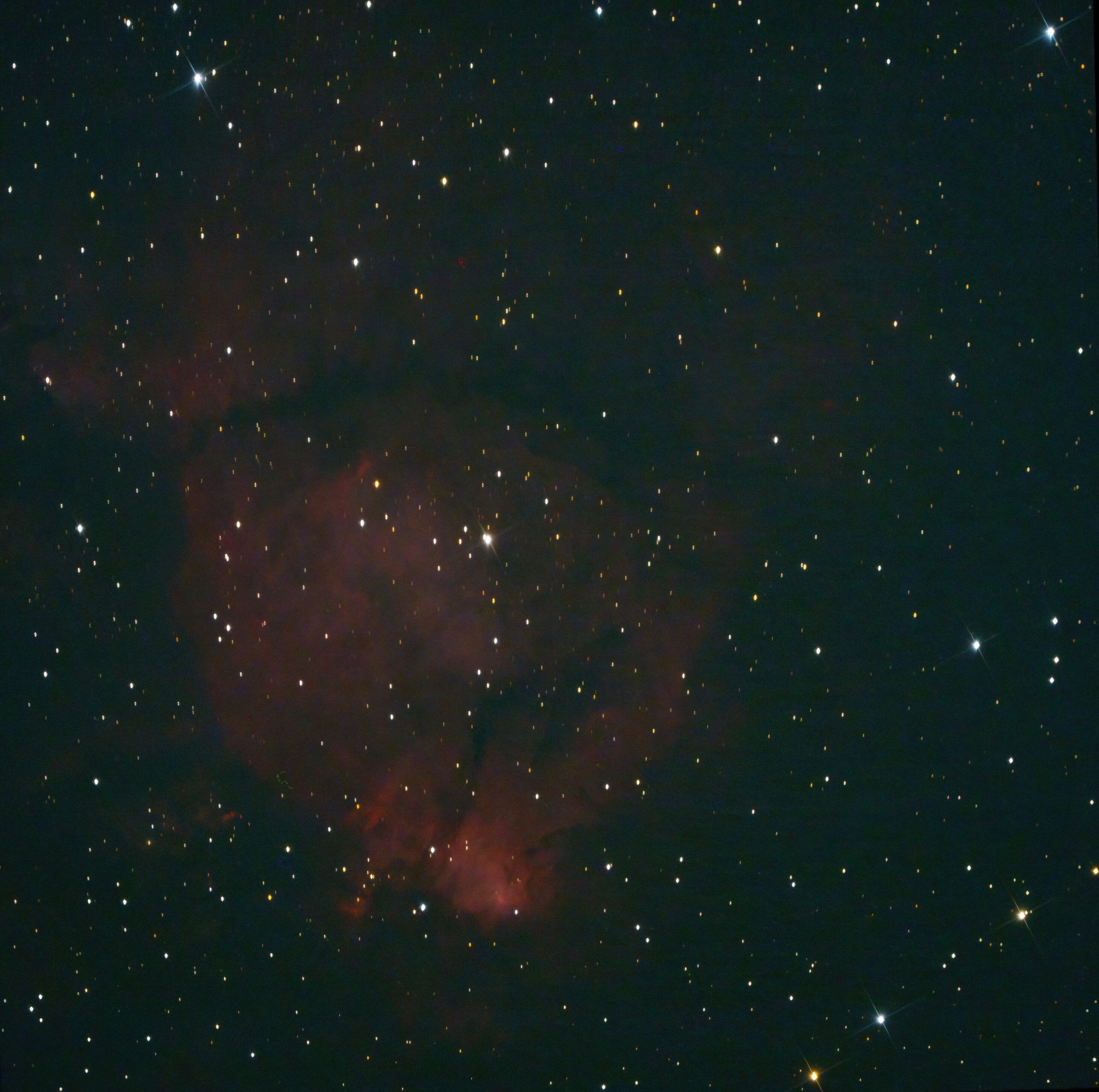

IC1795 (Nebuleuse de la tête de poisson ?) dans Cassiopée
Gain : 101
Pose : 4s
138*4 = 552s
594047690_IC1795Stack_138frames_552s_WithDisplayStretch.thumb.jpg.5de290f1cbc376922ee177d068a6b1c3.jpg

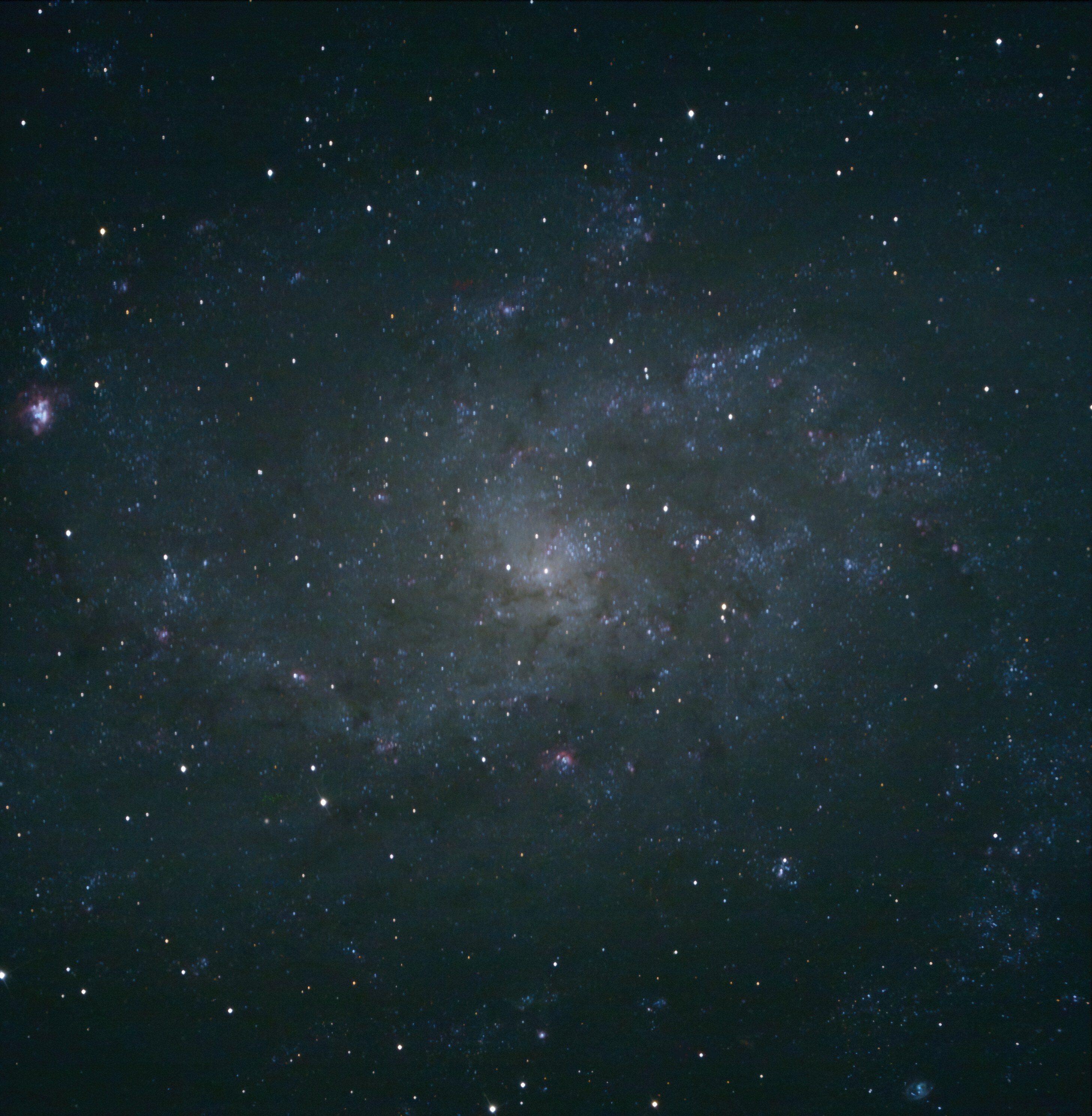

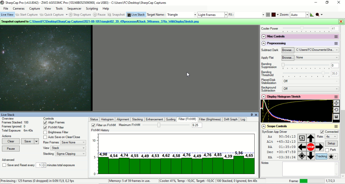

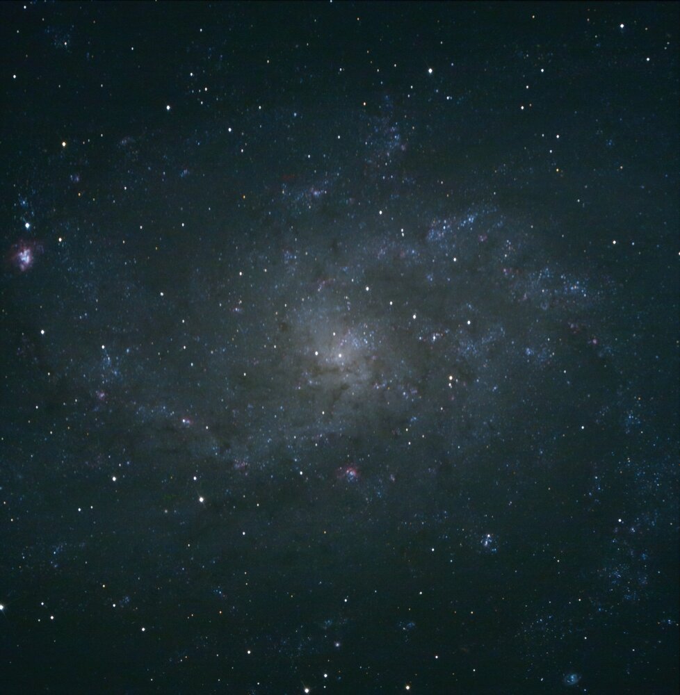

M33 (Galaxie du Triangle)
Gain : 101
Pose : 4s
308*4 = 1232s
1425002291_M33Stack_308frames_1232s_WithDisplayStretch.thumb.jpg.8021e44c0df5c2ee4b2bbba9aa319eb8.jpg

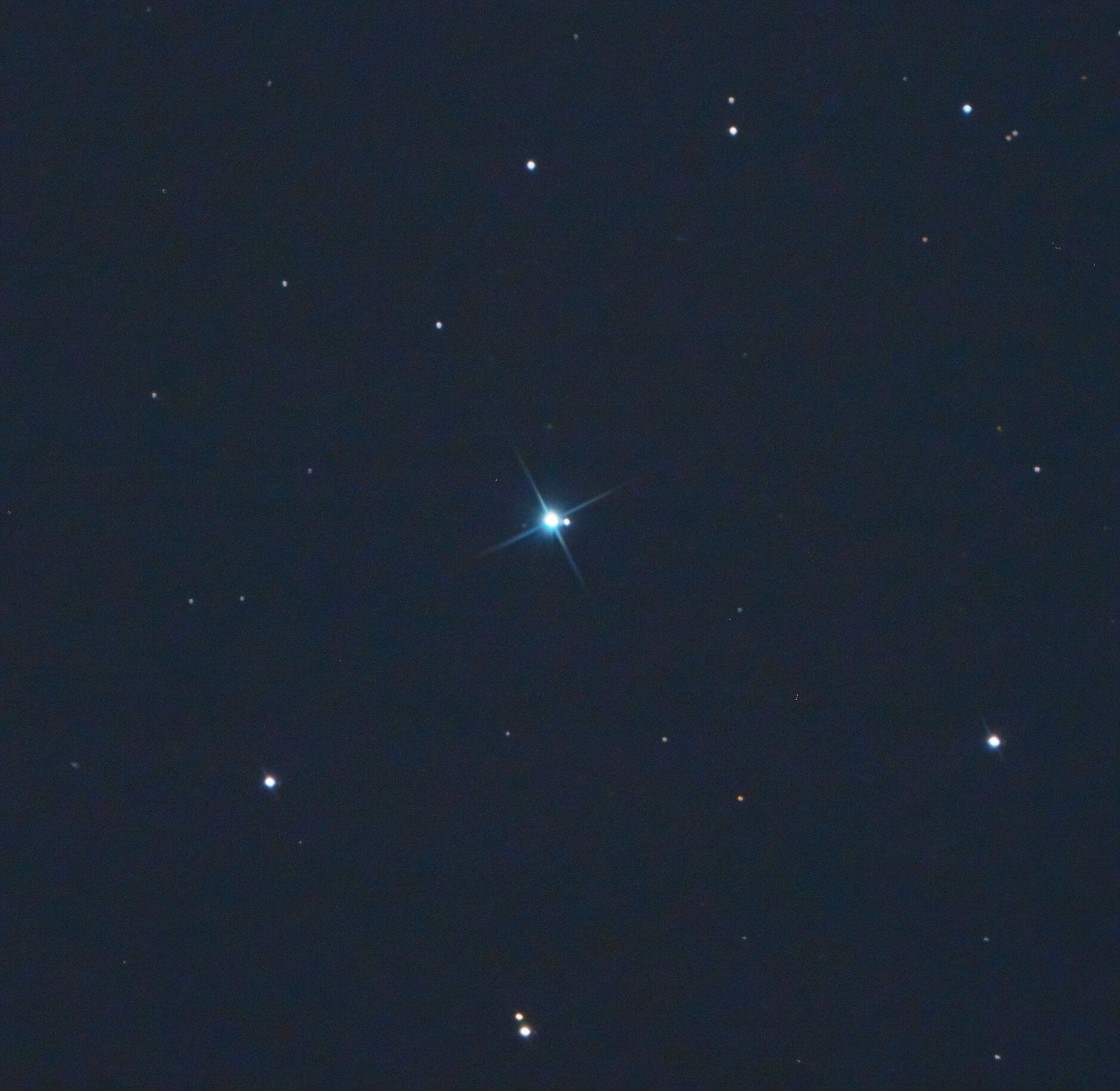

Test sur Neptune + Triton sans barlow  (mais recadrage)
Gain : 101
Pose : 2s
95*2 = 190s

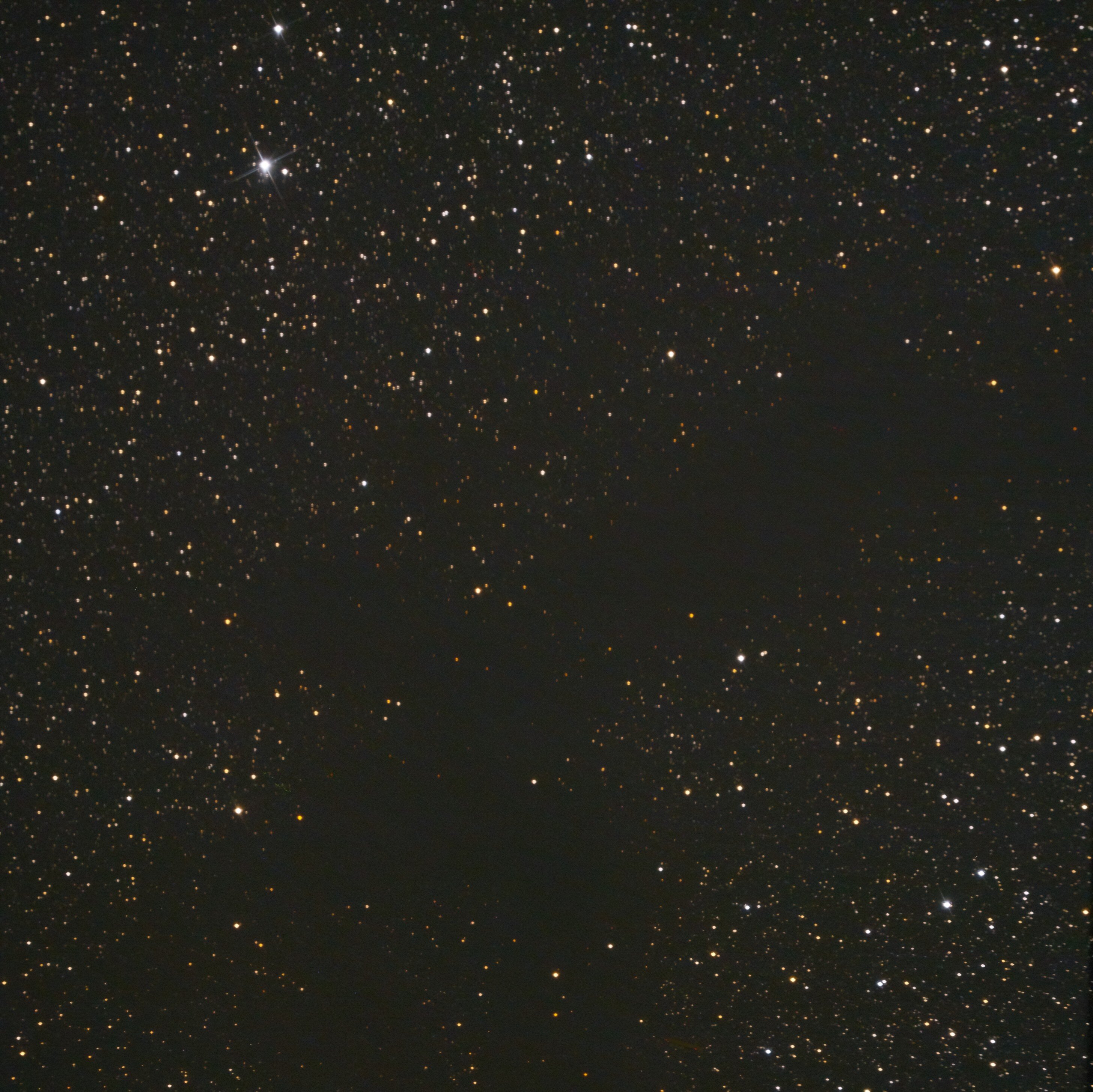

B143  (Nébuleuse obscure)
C'est vraiment obscur   :lol:
Pas assez de pose et pas assez de champ : on devrait voir un "C"
Gain : 101
Pose : 4s
84*4 = 336s
1313762038_B143Stack_84frames_336s_WithDisplayStretch.thumb.jpg.914979e478e754e49524bb6f8b652e6f.jpg

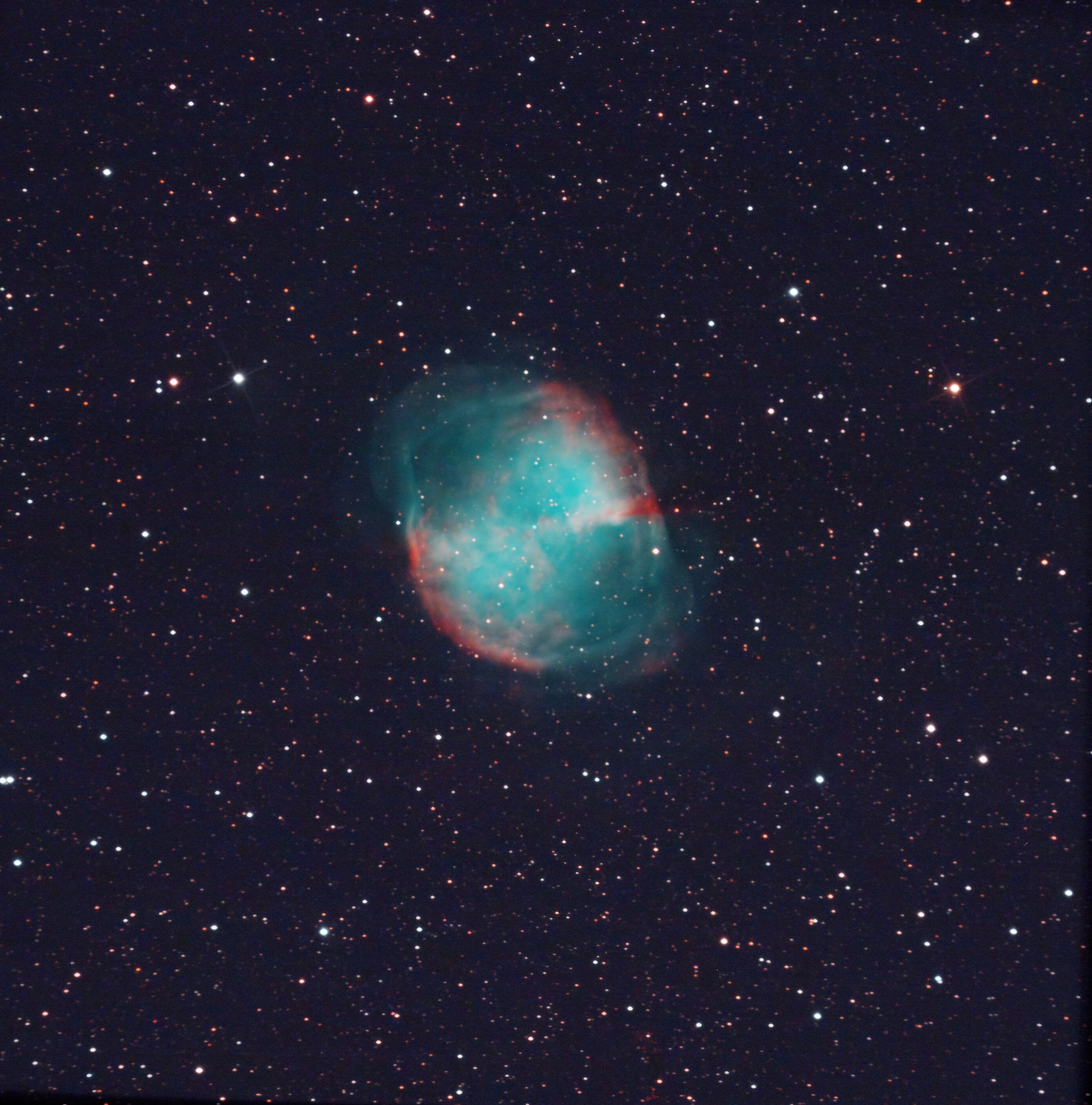

M27
Gain : 101
Pose : 4s
110*4 = 440s
1453838410_M27Stack_110frames_440s_WithDisplayStretch.thumb.jpg.5cd3bca6002477fcf492ebb2ed6c8748.jpg
Regret : pas pu tenter certaines cibles dont Helix à cause des arbres

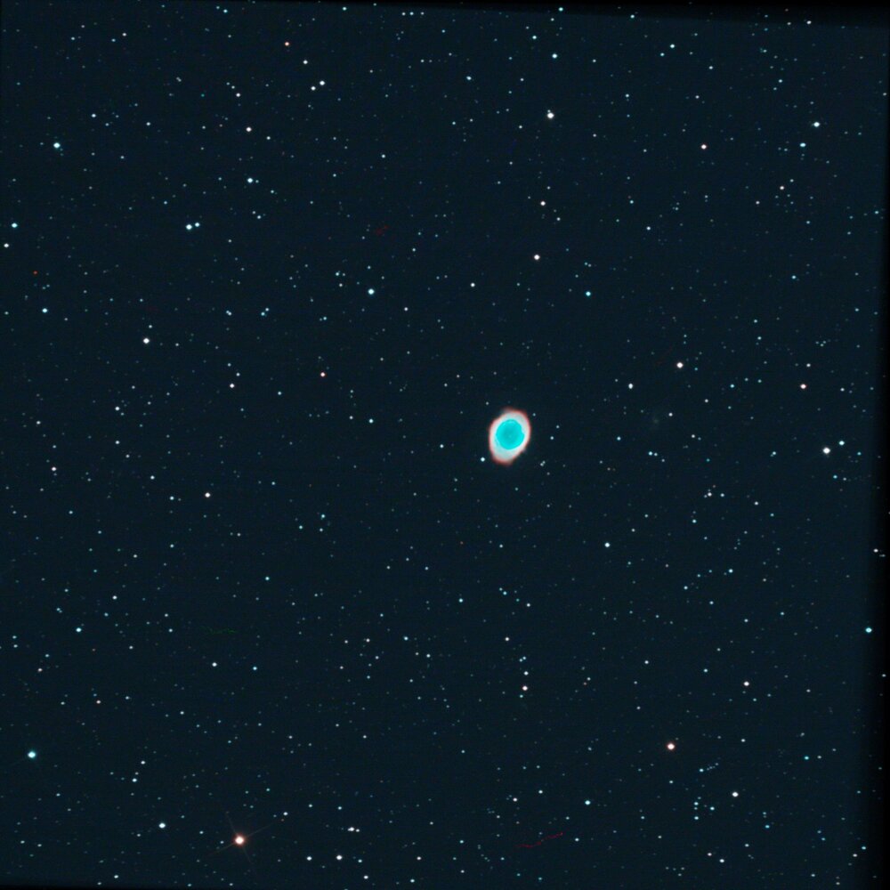

J'ai commencé par M27 car je voulais pouvoir comparer les différentes images avec ou sans filtre
J'aurai surement du modifier le brightness dans SharpCap...
J'ai aussi au moins le dark gain 101 à refaire
M27
Filtre : CLS
Gain : 101
Pose : 2s
301*2 = 602s

M27
Filtre : UHC
Gain : 101
Pose : 2s
299*2 = 598s
L'UHC permet de mieux voir les nébulosités dans M27 et bien sûr modifie la colorimétrie (plus verte)
Le bruit est plus présent qu'en CLS ou sans filtre (il faut poser plus longtemps)

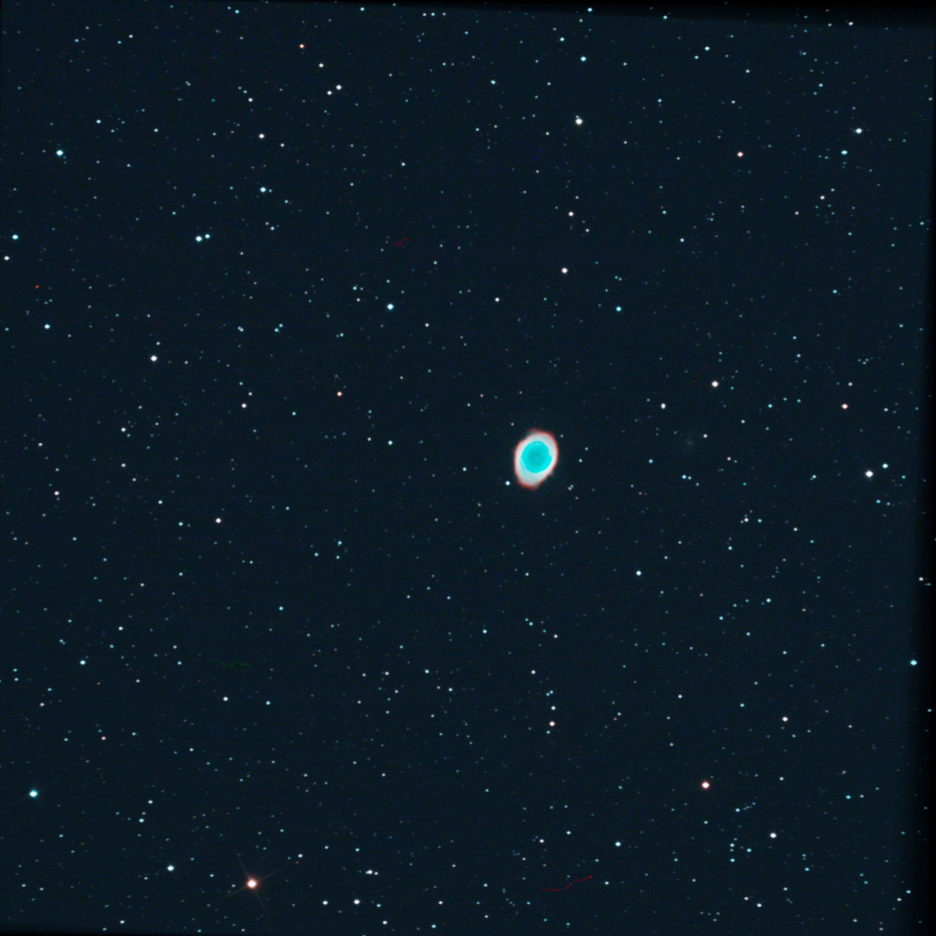

M57
Filtre : UHC
Gain : 101
Pose : 4s
150*4 = 600s
L'effet est étonnant, on perd de l'information ...
2089052395_M57UHCStack_150frames_600s_WithDisplayStretch.thumb.jpg.a6c06cd6a0910fc020d489f0d56280eb.jpg

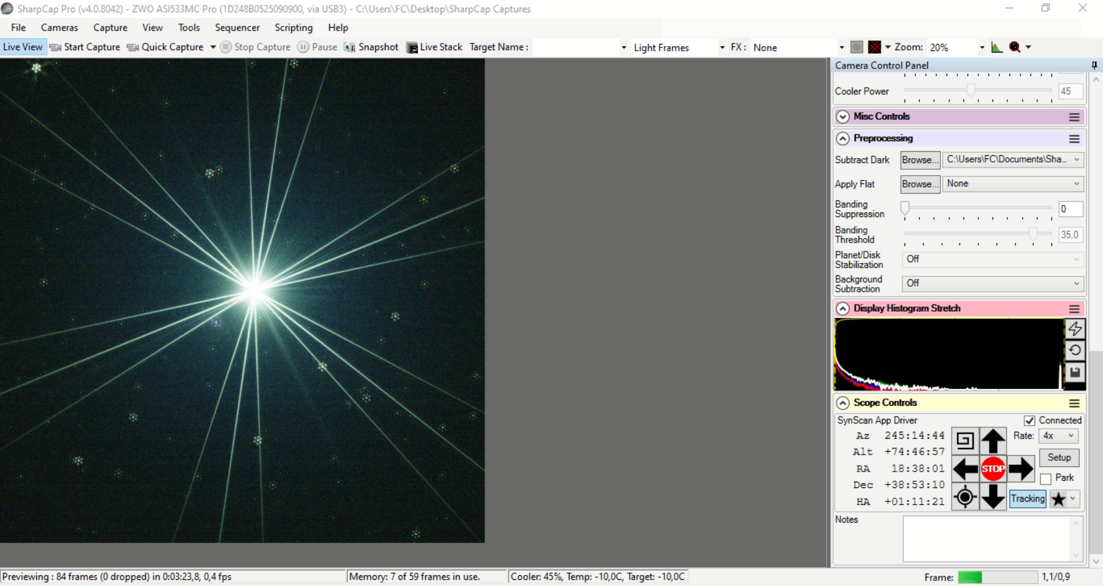

Et pour finir, un screen d'Altair avec le filtre UHC et le tri-bahtinov
C'est artistique  :D
