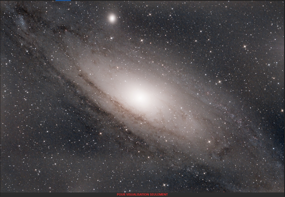

J'ai profité de l'ouverture de vendredi soir afin de faire une série après presque deux mois d'arrêt du fait de la météo.
Série prise avec mon nouveau newton 200/800 avec la chaine optique dont le détail apparait dans ma signature.
Je voulais reprendre M31 suite à mes problèmes de condensation de novembre.
Les photos de base ont été prises avec un temps de pose de 60 secondes, 150 au total, gain unitaire de 117, à -10°C de refroidissement, dithering, pas de BIN.
J'utilise la version 0.99.6 de Siril.
J'ai lancé le script "Couleur Pré-traitrement" simplement.

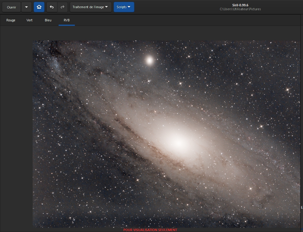

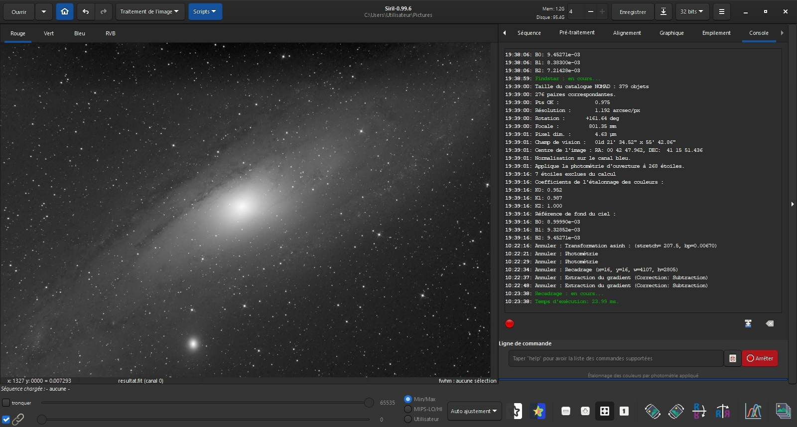

A la fin de l'opération, ce qui me surprend déjà, c'est que si je regarde dans le rouge, avant toute opération, on note une sorte de barre plus sombre en haut !
En utilisant le script sans DOF, ça donne ça :

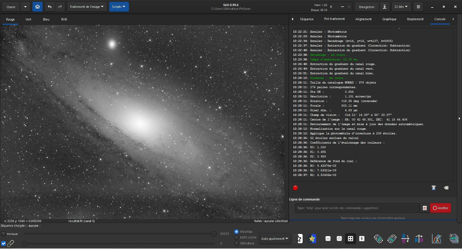

Après le crop, si je lance l'extraction du gradient, en abaissant le seul par rapport au tuto de Colmic de 1 à 0,50, j'obtiens toujours cela :
On se retrouve plus ou moins avec deux barres "laiteuses" au dessus et en dessous et une barre plus sombre en sandwich...
Qu'est-ce que c'est, que puise je faire ?
Je vous joins un fichier qui contient le FIT de traitement, quelques images brutes, et un exemplaire d'un flat, dark, et dark flat (en remplacement des offset).
- Echantillons brutes , FIT résultat et exemplaires DOF
Philippe

Voilà ce que j'obtiens avec le traitement standard tuto Colmic sans DOF, sans passer par la partie Photoshop puisque le problème se situe de toute façon en amont...
La barre est moins clairement détachée, mais on sent quand même qu'il y a quelque chose qui cloche en bas à gauche...
En poussant un peu plus l'histo (car au dessus j'ai laissé la proposition avec l'icone roue dentée) on note que cela fait plus ressortir le défaut :
Pour le recadrage, oui, je fais très attention car je ais que cela peut fausser beaucoup de choses !

J'y ai pensé, mais même en descendant à 0,1à au lieu de 1 comme sur le tuto de Colmic, même souci, mais après je ne connais pas suffisamment bien les impacts de tous ces paramètres...
La question maintenant, c'est problème matériel ou artefact ?
Philippe

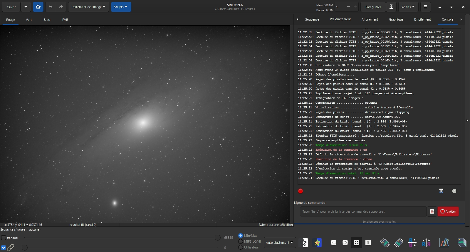

En examinant les brutes on voit très bien une "nébulosité" s'épaissir et se déplacer à partir de la 90. As-tu essayer un traitement sur une partie des brutes: les 50 premières puis les 50 dernières.

Pour moi ce n'est pas un problème de flats ou de ciel. C'est trop linéaire pour être un problème sur le ciel.
A mon sens, c'est la caméra qui a provoqué ça. Je ne vois que ça comme explication.
Ca ressemble au problème que certains rencontrent avec le A7S par exemple.

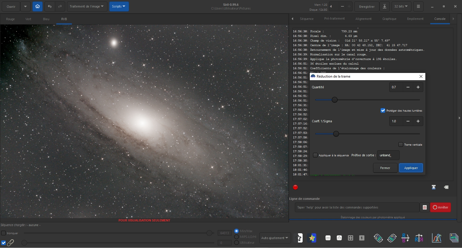

Bonjour Michel,
Merci pour ta réponse.
J'ai tenté quelque chose sur les conseils d'un ami du forum d'n face avec qui je participe à un autre fil de conversation, qui m'a demandé de tester avec la fonction de Siril appelée "Réduction de la trame".
Effectivement, après quelques tâtonnements j'ai réussi à plus ou moins faire disparaitre le phénomène mais il faut y aller délicatement car si on force un peu trop on fait apparaitre des bandes là où il n'y en a pas...
C'est pas encore tout à fait cela, mais on peut "gommer" le gros...
Pour moi ce n'est pas satisfaisant, car il y a vraiment un problème de fond, ce n'est pas normal !
Déjà, je ne comprends pas pourquoi autour de M31 cela reste si diffus/laiteux, on devrait normalement avoir un fond plus sombre comme on le voit sur la plupart des clichés de M31, un peu comme on le voit dans l'angle supérieur gauche du précédent cliché, mais là qui ressort trop car j'avais volontairement forcé l'histo !
En novembre, si tu te souviens, il y avait bien le problème de condensation, là, il faisait froid et sec et j'ai enroulé autour de mon OAG un collier antibuée, donc cela ne devrait plus être cela.
Je vais peut-être refaire une série sans le tiroir Zwo et el filtre Optolong pour vérifier aussi.
Autant vérifier toute la chaine au point où j'en suis en espérant que cela ne soit pas une défaillance de la 294 comme tu sembles le penser...
Sinon, dernière possibilité, mes tests des dernier mois avec les flats ne montraient pas de zone d'ombre, même en plein jour, mais se pourrait-il que je n'ai pas complètement corrigé la remonté du prisme ?
Cela se manifesterait-il par ce phénomène ?
On voit quand même des étoiles et du ciel, mais je ne sais pas si on verrait cela ?
Par précaution, j'ai quand même remonté encore un chouia da tige du prisme, on verra bien.
Prochaine ouverture je tenterai une série avec ma lunette TS 76 EDPH pour voir également si le problème suit...
