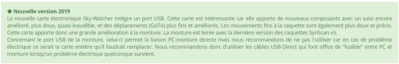

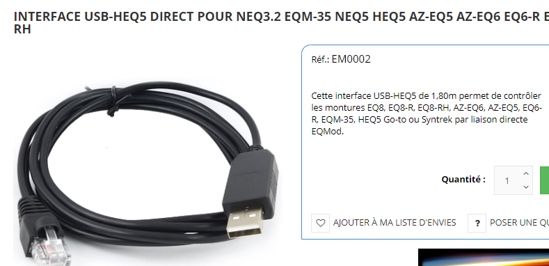

Le câble qui relie la monture au PC par la prise RJ n'est pas qu'un bout de fil, il y a un peu d'électronique embarquée dans la partie prise USB, celui que je t'ai mis en lien précédemment ou celui-ci par exemple https://www.pierro-astro.com/materiel-astronomique/accessoires-informatiques/interface-usb-heq5-direct-pour-montures-heq5-neq5-neq3-orion-sirius_detail
Si ton EQ6R est récente, tu peux passer par son port USB mais Pierro Astro ne le recommande pas. En cas de problème électrique, tu pourrais cramer la carte de la monture..
https://www.pierro-astro.com/materiel-astronomique/montures/montures-equatoriales/monture-eq6-r-pro-goto_detail
Modifié par krotdebouk

Il s'agit bien d'un câble spécifique pour monture astro et donc certainement pas à la fnac...
Optique Unterlinden par exemple : https://www.telescopes-et-accessoires.fr/interface-usb-eqdir-eqmod-pegasus-astro-az-eq6-5-heq5-neq5-3-eq8-c2x30317973
Vérifie la connectique sur ta monture, il me semble qu'il te faut l'adaptateur RJ45/DB9 pour l'EQ6R : https://pegasusastro.com/products/eqdir-usb-stick-for-eqmod/

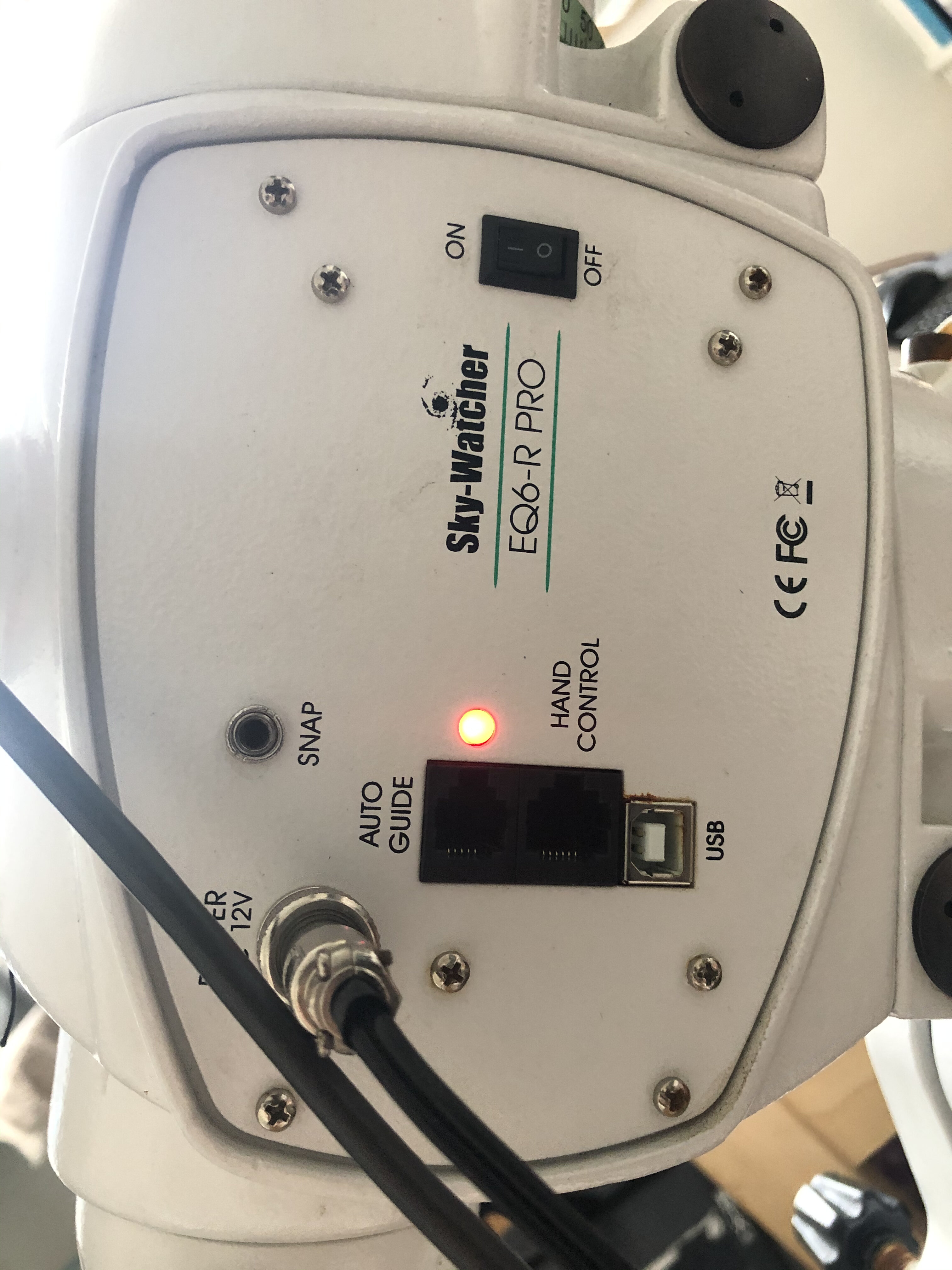

Voici ma connectique, donc si je ne m’abuse, je n’ai pas besoin d’un adaptateur. Merci en tout cas, je vais pouvoir bien améliorer la qualité de mes photos avec toutes ces infos :)

J'ai la même : connection Ascom via le port USB, vers l'Asiair pro ou vers le PC, sans passer par la raquette. Le pc détecte la monture en prenant le driver "ASCOM.skywatcher" :pou:

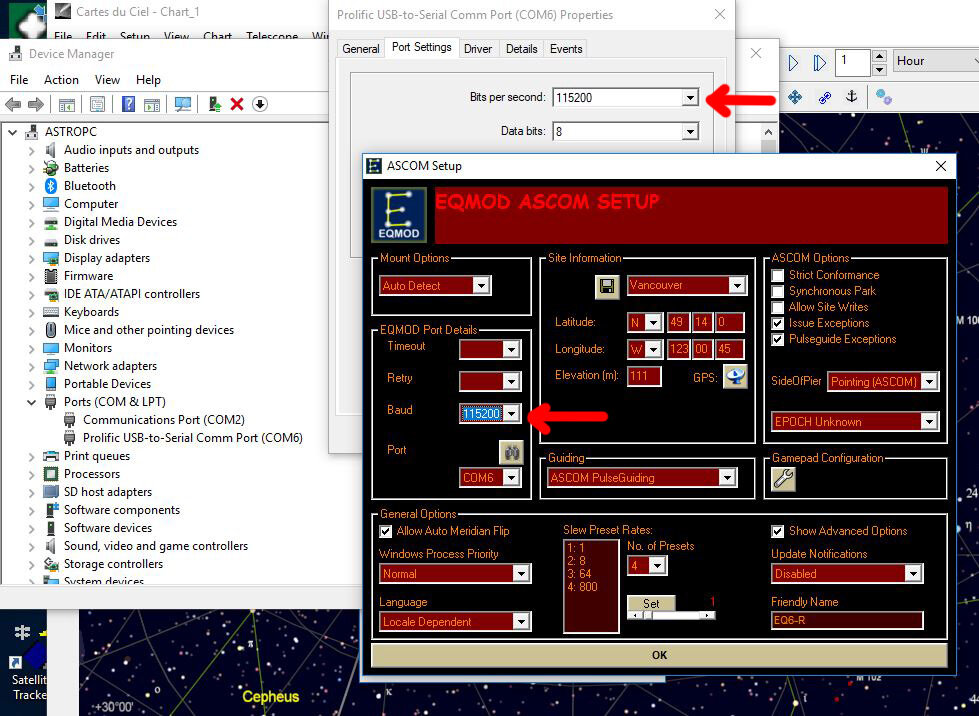

Problème résolu, la monture fonctionne parfaitement bien avec un câble USB classique branché sur le hub.
Il faut juste bien paramétrer le port com. En mettant 115200 sur le port com dans Windows ainsi que dans les paramètres EQmod. Et ça marche parfaitement, pas besoin de câble eqmod.
Merci pour vos réponses

  Le 01/01/2022 à 20:22, JB85 a dit :
