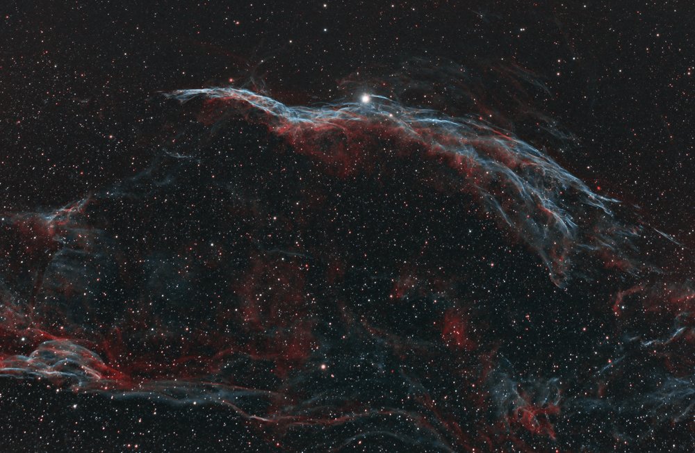

En comparaison, une de mes images en vrai HOO avec la 183 mono, sur l'autre dentelle. Je trouve que celle à la 2600 n'a pas du tout à rougir, surtout quand on sait que c'est fait à 50 bornes de Paris !
NGC6960_ASIAir_HOO6nm_20x180s_G111_-10de

C'est vrai que c'est superbe, riche en détails, un peu fade forcément car non retouchée et proche de la réalité, mais j'ai du mal a repérer les zones communes entre les deux images !
La partie supérieure oui, mais pour le reste en-dessous j'ai du mal à voir la correspondance !
Elles ont été faites avec deux tubes différents bien évidemment, mais c'étaient quelles caractéristiques histoire d'avoir une idée avec mon newton SW 200/1000 ?
J'ai précisé "l'autre dentelle" :) La première c'est NGC6992, l'autre c'est NGC6960

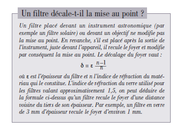

Il y a 3 heures, Phil49 a dit :
Mais à partir du moment où le filtre est inséré dans ce porte filtre qui fait 21 mm (tout comme ma bague allonge et mon back focus de 55 mm au total, peut être que ce n'est pas la même chose pour la 2600), il n'y a pas de modification du back focus, par conséquent, son épaisseur n'a pas d'importance, seule l’éventuel vignettage en a selon la taille dudit filtre vis à vis de la taille et de la distance du capteur de la camera, c'est bien cela ?
Non. Un filtre contient du verre. Et tout verre diffracte la lumière, et recule le foyer. Et tu dois donc rajouter 1/3 de l'épaisseur du verre au backfocus de l'ensemble.
D'ailleurs dans l'absolu on devrait rajouter 1/3 de l'épaisseur de la vitre du hublot de la caméra, mais peut-être que ZWO l'a déjà calculée dans son BF (c'est souvent 17.5mm).
Un Optolong L-Enhance fait 1.85mm d'épaisseur par exemple. 1/3 de 1.85 donne 0.6mm.
Pour respecter le backfocus de 55mm imposé par ton réducteur/correcteur, tu devras placer ton capteur à 55.6mm du correcteur/réducteur.
Tiré du bouquin de T.Legault :
image.png.ad1326623382ac5b5febccf8e125a2image.png.03f97dd6b0c0a94c601ff3876abdd8
Le 05/06/2020 à 03:06, Colmic a dit :
Bonjour Colmic,
On en apprend tous les jours, quel monde merveilleux ! 😉
Je connaissais cette notion mais je ne pensais pas la faire intervenir dans le back focus, mais c'est logique quand on y pense, et plus clair maintenant dans mon esprit !
Merci pour a formule qui peut resservir !

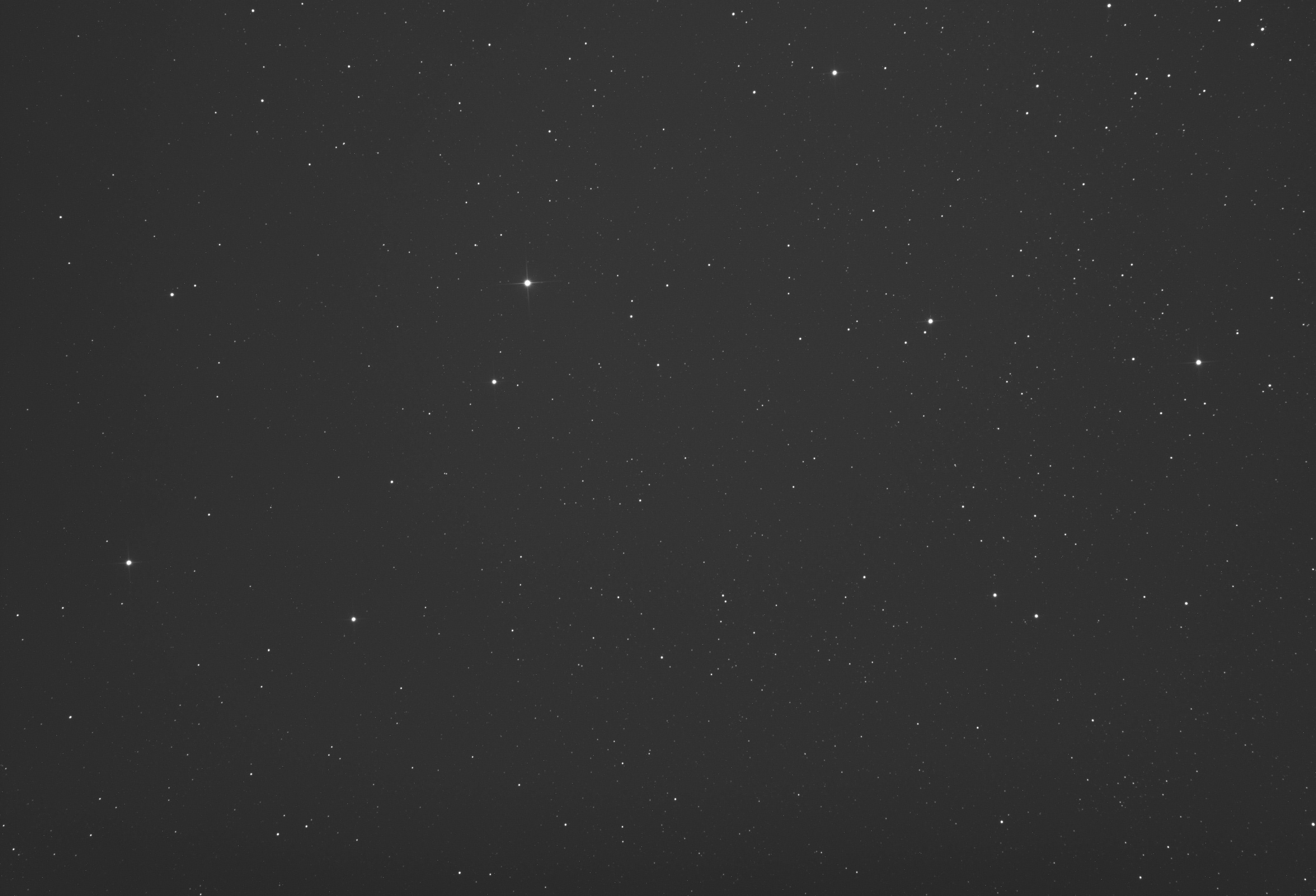

D'ailleurs, voici une brute de ma dernière séance sur NGC 7000 sans retouche (hormis la conversion et réduction de taille en JPEG) .
Je trouve qu'en bas à gauche les étoiles sont oblongues alors que dans le reste du champ elles semblent correctes !?
Prise avec la Lune à l'opposé mardi dernier, correcteur de coma et filtre Optolong L pro...
Mais on m'a tellement dit qu'il est extrêmement difficile de régler parfaitement un f4, qu'empêtré dans mes soucis de collimation avec un "simple" f5, je me suis dit que ce n'était pas la peine de charger la mule encore plus !

Pour ton image, c'est surtout un problème de tilt, avec une très légère sous-correction de coma (ton correcteur est légèrement trop près du capteur).
J'ai pu vérifier hier soir dans quelques trouées que l'épaisseur du filtre induit bien un allongement du foyer. Sur ma roue à filtres j'ai un trou non occupé, et effectivement la différence de MAP est assez énorme par rapport aux filtres (et pourtant les miens ne font que 1mm, donc 0.33mm d'écart de foyer).

il y a 48 minutes, ced06480 a dit :
@Colmic juste pour etre sur la déformation des étoiles sur les bords est bien dut au faite que mon capteur est un peut trop loin de mon correcteur?
Oui.
Si les étoiles en bord de champ sont allongées du centre vers les bords, c'est de la sous-correction de coma (donc correcteur trop près du capteur).
Si les étoiles en bord de champ sont allongées perpendiculairement au centre (comme de la rotation de champ), c'est de la sur-correction de coma (donc correcteur trop loin du capteur).
Mais attention, dans ton cas ça pourrait aussi être de la rotation de champ (dû à une mauvais MES), à bien vérifier.
