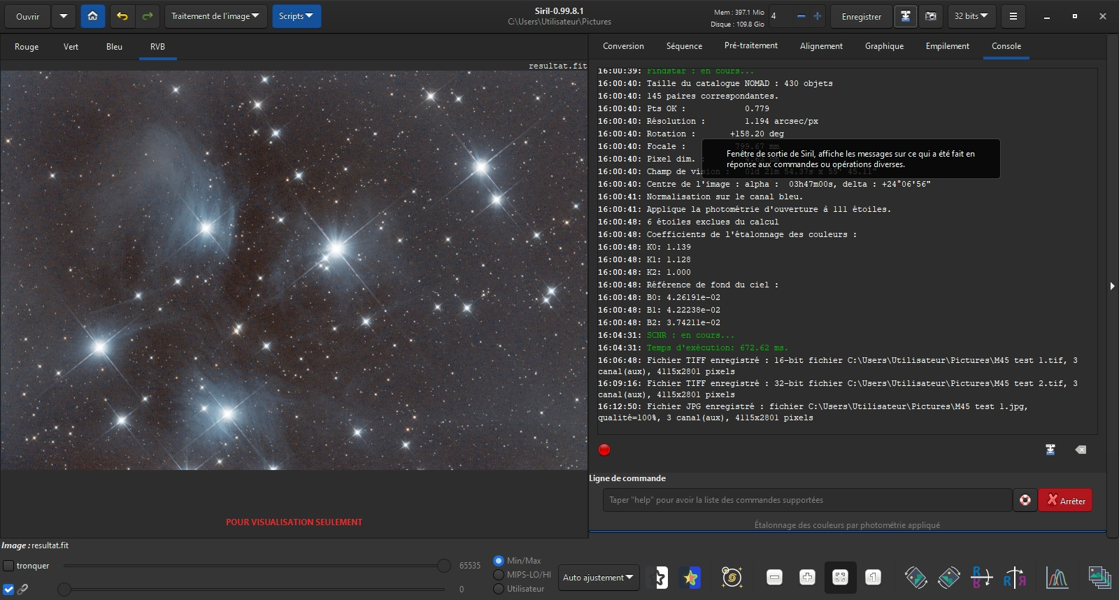

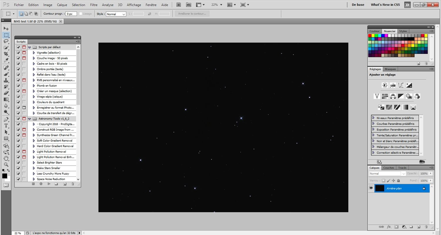

Je viens d'installer la toute dernière version de Siril, j'ai suivi le tuto de Colmic, je m'apprêtais à poursuivre avec la partie Photoshop, en enregistrant au format Tiff (16 bits) sinon je ne peux faire les traitements, mais l'image reste obstinément en linéaire !!
J'ai essayé de modifier la courbe dans Photoshop, mais rien à faire ! 😞
Je n'avais pas ce problème avec al version précédente, ai-je loupé une étape ou une nouveauté ?

A la vue de ta copie d'écran de SiriL je vois déjà où se situe le problème.
Je te laisse chercher un peu et revoir mon tuto ;)
Un indice : le problème se situe vers le bas de l'écran.

Bonjour Michel,
Bah si c'est ça :
"Faites un clic-droit dans l'image RVB puis cliquez sur Enregistrer l'image RVB en... :"
C'est ce que j'ai fait et cela ne change rien...
J'avais aussi fait un enregistrer sous depuis le menu en haut à droite en prenant le Tiff mais rien.
Le fait que ce soit en Auto ajustement ?
En linéaire ?
Cela ne change rien dans Photoshop...
Je sèche, je n'ai rien vu dans ton tuto en fin de traitement, je dois être miro..
C'est d'autant plus incompréhensible qu'il y a quelques semaines je l'ai fait avec M31, et avant, depuis 2 ans,  et cela ne posait aucun souci, je ne vois vraiment pas quelle étape j'ai zappée... 😞

  Le 27/02/2021 à 16:18, Phil49 a dit :
Voir davantage
Non. Glacé.
Voir davantage
Non. Gelé.
Voir davantage
Tu chauffes :)
Voir davantage
Ah ben carrément que si.
Voir davantage
C'est pas en fin de traitement que ça se passe.
Mais une chose aurait dû vous mettre la puce à l'oreille dans le tuto :
  •   Citation
    Si l'image est toute noire, c'est tout à fait normal car le mode d'affichage est en linéaire :)
    Voir davantage
Suivi plus loin de :
  Citation
On va ajuster l'histogramme...
  • Il est important de vérifier que vous êtres bien mode d'affichage Linéaire pour passer cette étape, comme vu à l'étape précédente.
Voir davantage
Si, en mode d'affichage linéaire, l'image est sombre, alors il est évident qu'elle le sera également dans Photoshop.
Changer le mode d'affichage en Auto-ajustement ne change rien, c'est de la visualisation uniquement.
Il n'y a qu'en mode d'affichage linéaire qu'on verra l'image telle qu'elle sera enregistrée au final.

Michel,
Bah écoute, je devais être resté en mode homme quand j'ai fait autre chose en parallèle et je n'ai pas basculé en mode linéaire, alors que je le fais naturellement depuis le début ! 😞
Je te fais confiance je relance le traitement et je vais faire attention...
J'étais tellement impatient de voir si cette bon sang de barre blanche laiteuse sur M31 apparaissait aussi sur M45, que j'ai peut-être été un peu plus vite que la musique...
Philippe
