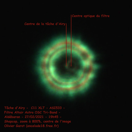

Petite question : n'y aurait-il pas à retoucher légèrement la collimation : la tâche d'Airy sur les étoiles les plus brillantes n'a pas l'air d'être bien centrée ? Mais comme le défaut n'est pas orienté exactement dans la même direction sur les 2 étoiles les plus brillantes ce n'est peut-être pas cela...
Merci Titophe :)
Si la collimation est bonne, les déformations doivent être orientées au centre de l'image.
C'est le cas pour mon image, j'ai pris soin de collimater mon télescope avant la séance mais le filtre ne doit pas être parfaitement perpendiculaire à mon axe optique et donc les déformations des halos ne sont pas exactement orientés au centre de l'image.
J'ai fait une copie écran de la tâche d'Airy lors du réglage (zoom à 800% sous Sharpcap), au centre de l'image, faite sur l'étoile Aldébaran.
On voit alors que la tâche d'Airy est bien symétrique, mais le filtre induit une autre tâche un peu décalée sur l'image suivante.
Le résultat en est un déformation des halos non centrés
