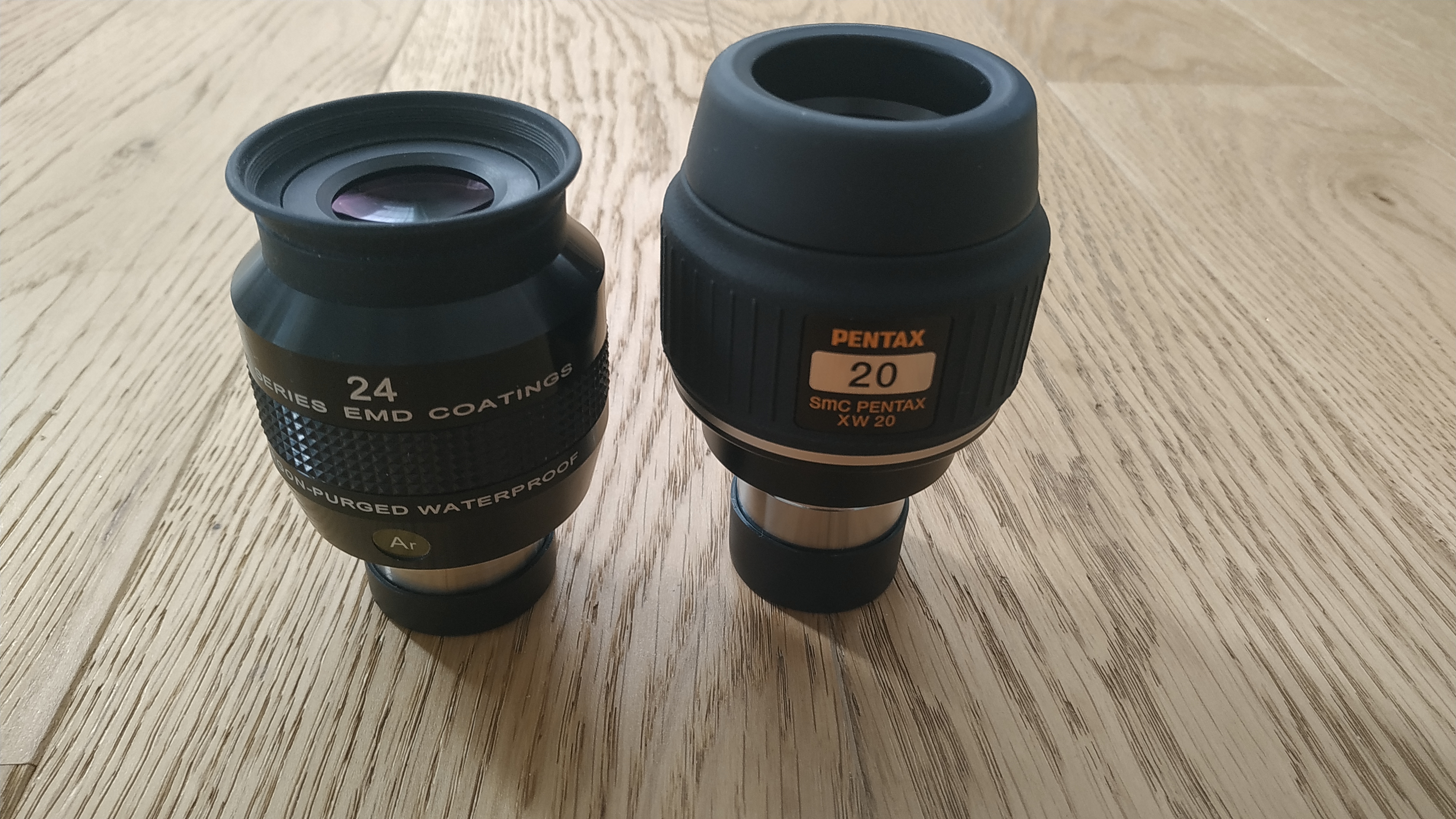

J'ai fais un petit test, avant hier, entre ces deux oculaires, sur un C9. Je l'ai posté sur un post (en plein milieu), mais je me dis que cela peu peut-être servir à quelqu'un.
Voici donc mon petit retour suite au face à face entre mon ES24/68 et le Pentax XW20mm
Pour chacun, des points forts et quelques menus inconvénients subjectifs.

ES24/68 : Le 24mm est très compact. À côté du XW, il est plus petit (3/4 du XW en hauteur, mais plus ou moins similaire en largeur). Sa bonnette souple peut se déplier très rapidement (il n’y a que deux positions, pliée ou dépliée) même on peut la déplier que d’un côté pour simuler une casquette latérale si on le souhaite (c’est bizarre mais cela fonctionne). Le placement de l’œil y est plutôt très facile et je prends plaisir à regarder à travers cet oculaire. J’ai néanmoins cette envie de découvrir la gamme XW en focale plus longue.
XW20 est légèrement plus imposant, et un peu plus lourd de 50g. Esthétiquement, comme son petit frère en 10mm, je ne le trouve pas très moderne. Sa bonnette est aussi démultipliée, et il faut bon nombre de tour pour atteindre les 20mm de dégagement. Elle est très précise certes, mais c’est toujours aussi long de la tourner;) Mécaniquement, c’est identique aussi au 10mm, parfaitement fluide et fiable (ici sur 2 heures d’essai seulement). Le placement de l’œil y est très facile une fois réglé. Je ne reviens pas en détail sur ce que j’avais déjà écrit lors de mon test du 10mm VS le SSW 10mm.

La compaticité : match nul, sauf à avoir besoin de ces 50g de moins pour équilibrer un Strock, ou autre instrument sensible à cela.
Le relief d’œil et le placement : le XW est plus facile, mais l'Es aussi est facile, juste moins réglable.
