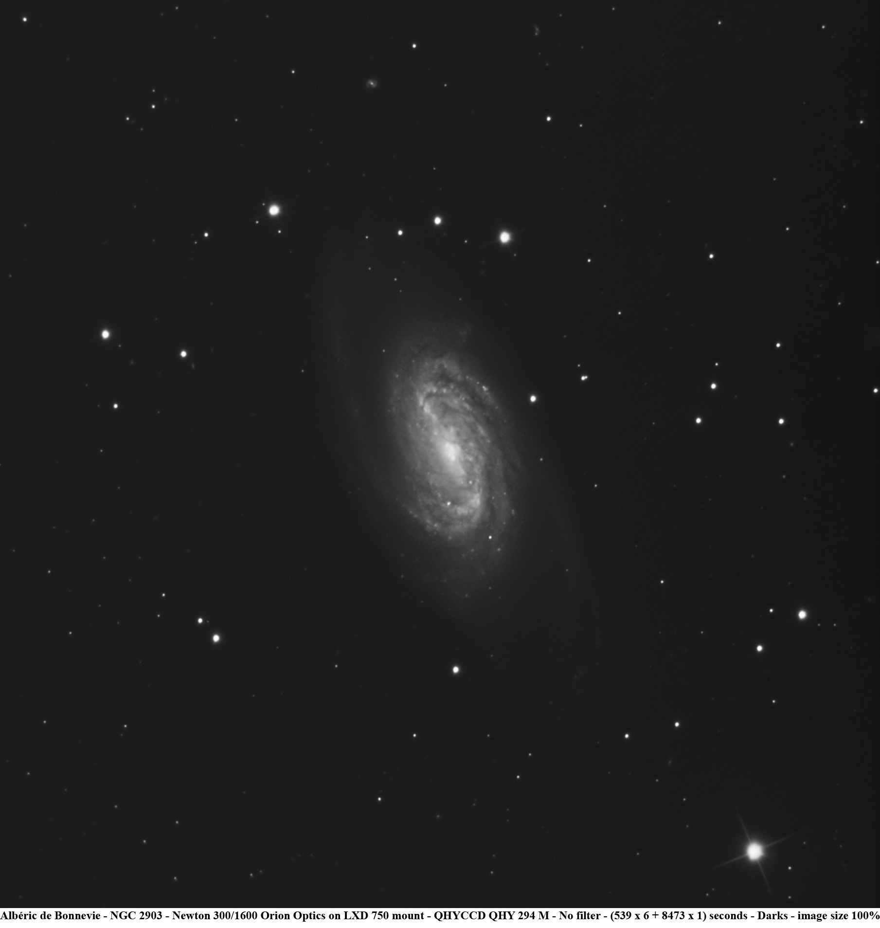

Salut la compagnie, ;)
Enfin une nuit exploitable pour tester ma nouvelle QHYCCD QHY 294 M !
Je commençais à désespérer, météo galère ces derniers mois. Mais la nuit du 8 au 9 Mars
était dégagée et j'en ai profité.
En fait c'était à la fois pour tester la caméra et aussi "valider sur le ciel" ma monture LXD 750
"kitée EQ-6 Goto". Voir ici :
Pas de surprise, elle a une importante EP mais la motorisation à courroies lisse bien les petits
défauts. Elle se comporte comme ma vieille EQ-6 avec un kit similaire mais par contre le 300
de 1.5 mètres est nettement plus à l'aise !
Concernant la caméra, la QHY 294 M tiens ses promesses. Par rapport à la QHY5III 290 M,
du champ à revendre, un sacré progrès ! Trop de champ même, là j'ai fenêtré à 2080x2080
environ. J'avais testé rapidement avant cette session et la surface des pixels plus grand
compense bien le bruit de lecture plus élevé. A iso-F/D, la sensibilité est donc
à peu près équivalente.
Par rapport à la QHY 174 M, l'image est bien propre, sans trame visible. Le bruit
télégraphique, comme prévu, disparait complètement par lissage. Et plus de trace de résidu
d'"Amp glow", du moins dans la fenêtre que j'ai choisie (une fois les darks appliqués).
Son seul petit défaut est la limitation du gain à seulement 36 dB. La QHY 174 M montait à
45 dB (si je me rappelle bien) et la QHY5III 290 M à 60 dB. En poses courtes c'est un
inconvénient, les brutes sont plus sombres et moins d'étoiles visibles. La contrepartie est par
contre un peu plus de dynamique. Afin d'avoir le bruit de lecture le plus faible et une image
pas trop sombre, j'image avec le gain réglé presque au maximum, à 3300 ou 3400.
Ici l'image finale est un mix de poses de 1 et 6 secondes.
J'ai aussi une couleur en attente, il faut que je m'en occcupe dès que possible.
SETUP :
Newton Orion Optics 300 mm F/D 5.3, sur monture Meade LXD 750 "kitée EQ-6 Goto"
QHYCCD QHY 294 Mono refroidie à -20°C. Pas de filtre. Pas de correcteur.
Acquisition avec SharCap.
(539 x 6 + 8473 x 1) secondes (soit presque 3 heures 30 cumulées)
Gain = 3300 à 3400.
Tri manuel.
Registration avec DSS
DDP Iris
Ajustement contraste Iris
Version RL2 4 0 pour l'image complète
Version RL2 10 0 puis petit masque flou Iris pour sortir les détails des bras
de la galaxie. Légère ondelette Iris niveau mini à 0.4 pour lisser le bruit
Assemblage des deux versions puis petit lissage final sous Photoshop
(Reduce Noise + léger blur).
Pas de "machin AI"...
Version finale à 100 % - cliquer 2 fois dessus pour voir la full en pleine résolution  :
Albéric
Edited by xs_man
  • J'aime 4

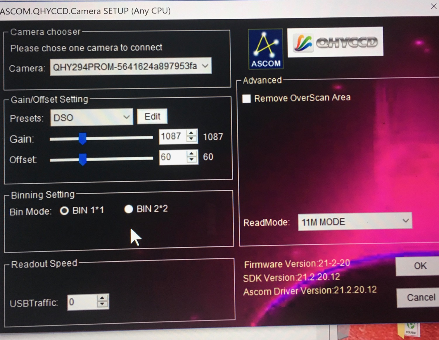

Mes drivers sont à jour et toi ? (on peut les visualiser dans la config ascom):

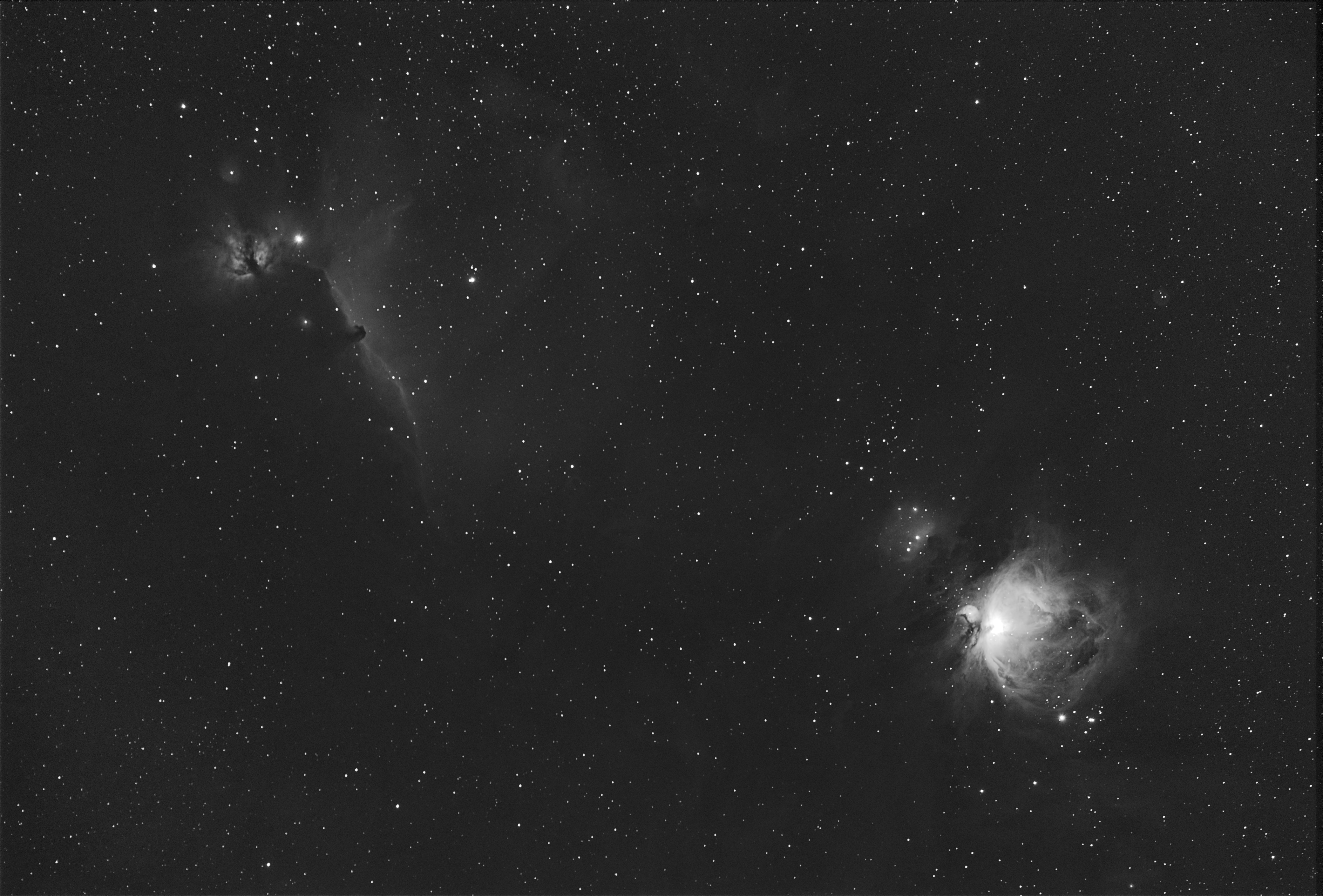

Mon seul test sur Orion 80 poses de 60 sec avec un objectif Nikon 180ED à F/D 2.8 et une filtre L-Extreme (j'ai du perdre du signal à cette ouverture ) , une StarAdventurer gain 1600 offset 10 sous pleine lune !
J'ai juste prétraité avec mon masterdark de 30 poses.

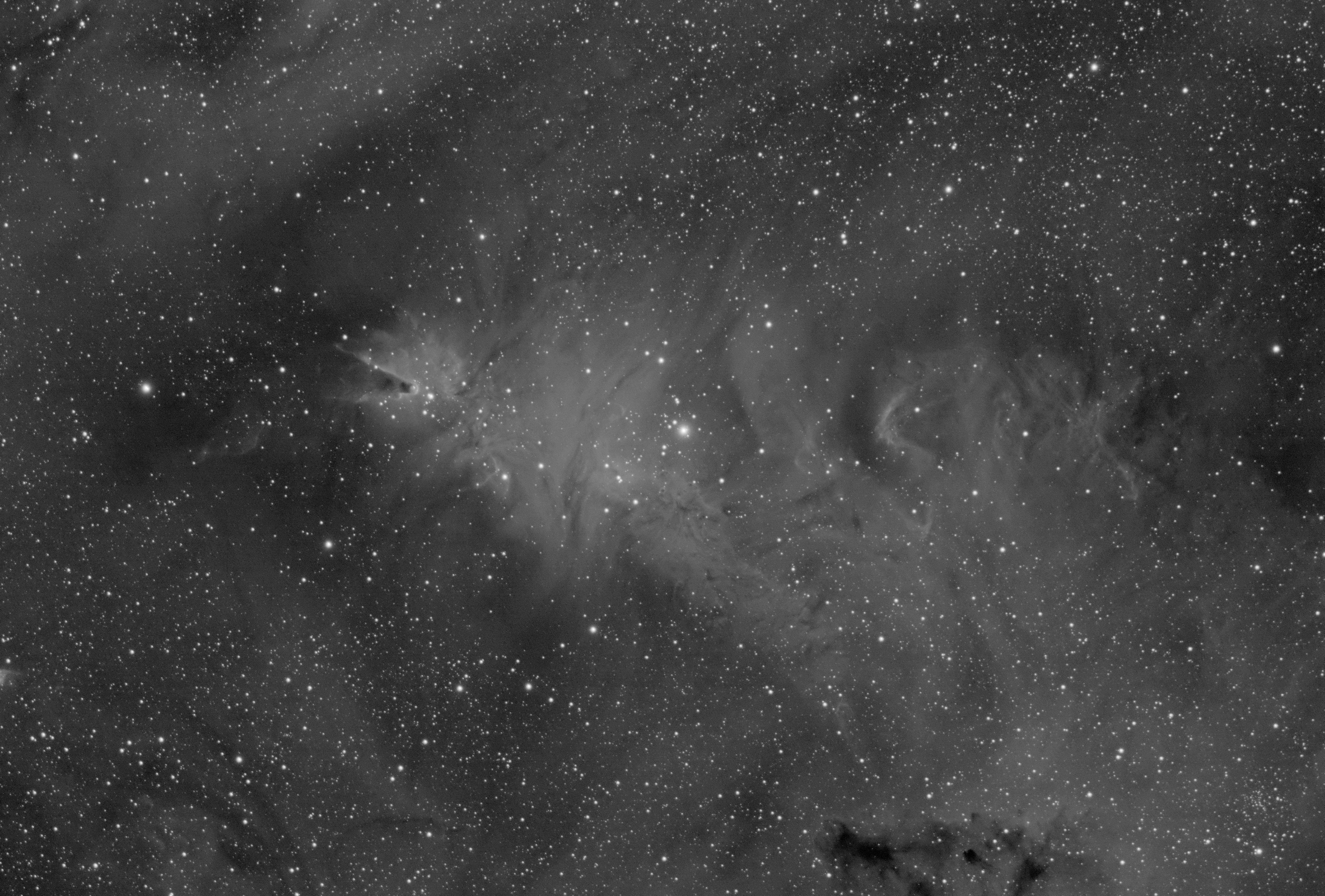

Concernant les poses avec filtres Ha, OIII, SII, les miens étant en 12nm, en 47M à 1600 de gain 166 des poses de 180s me conviennent bien avec ma lulu 92 + reducteur (489 de focale). Ma dernière prise en date sur le Cône  en Ha (attention il y a un  PB de BF qu' il faut régler apparemment aux petits oignons avec mon Réducteur), avec 40 poses (2 heures) donne le moral.

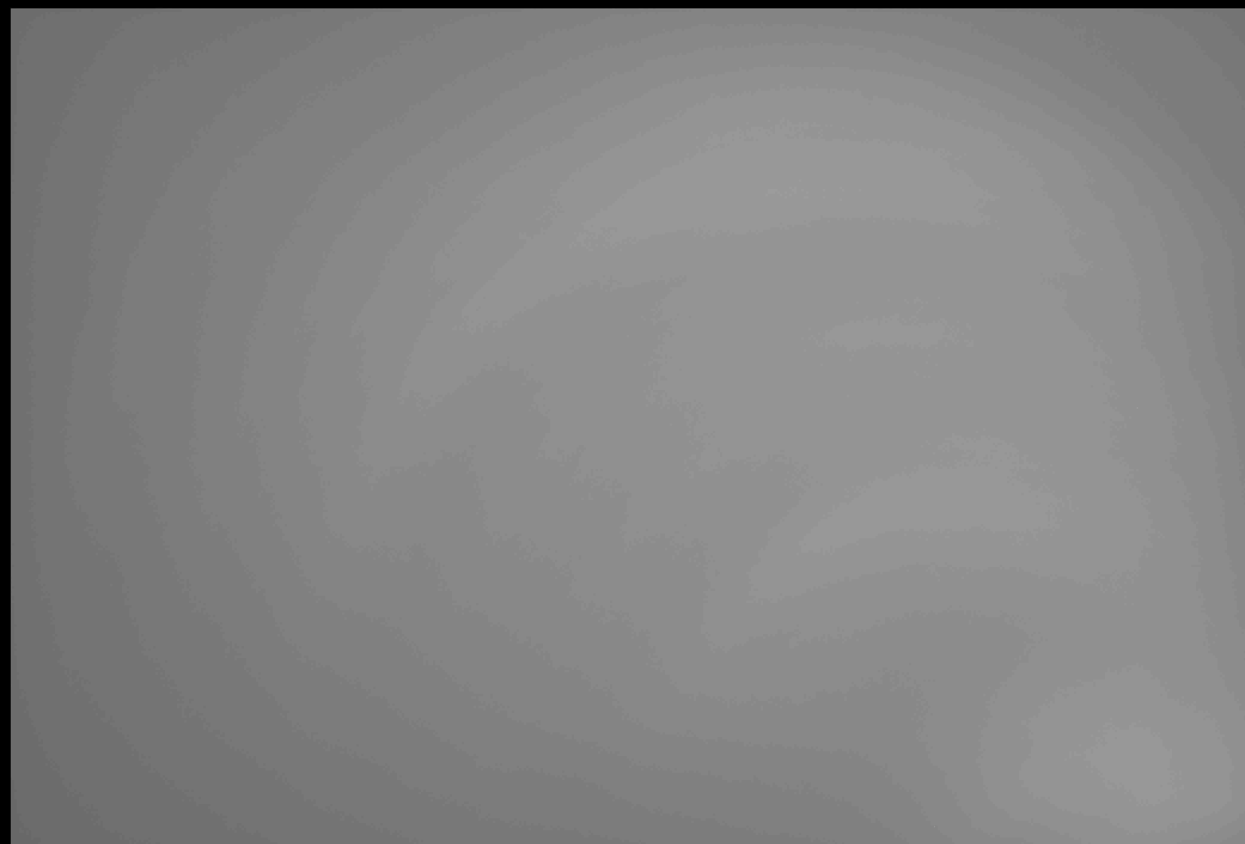

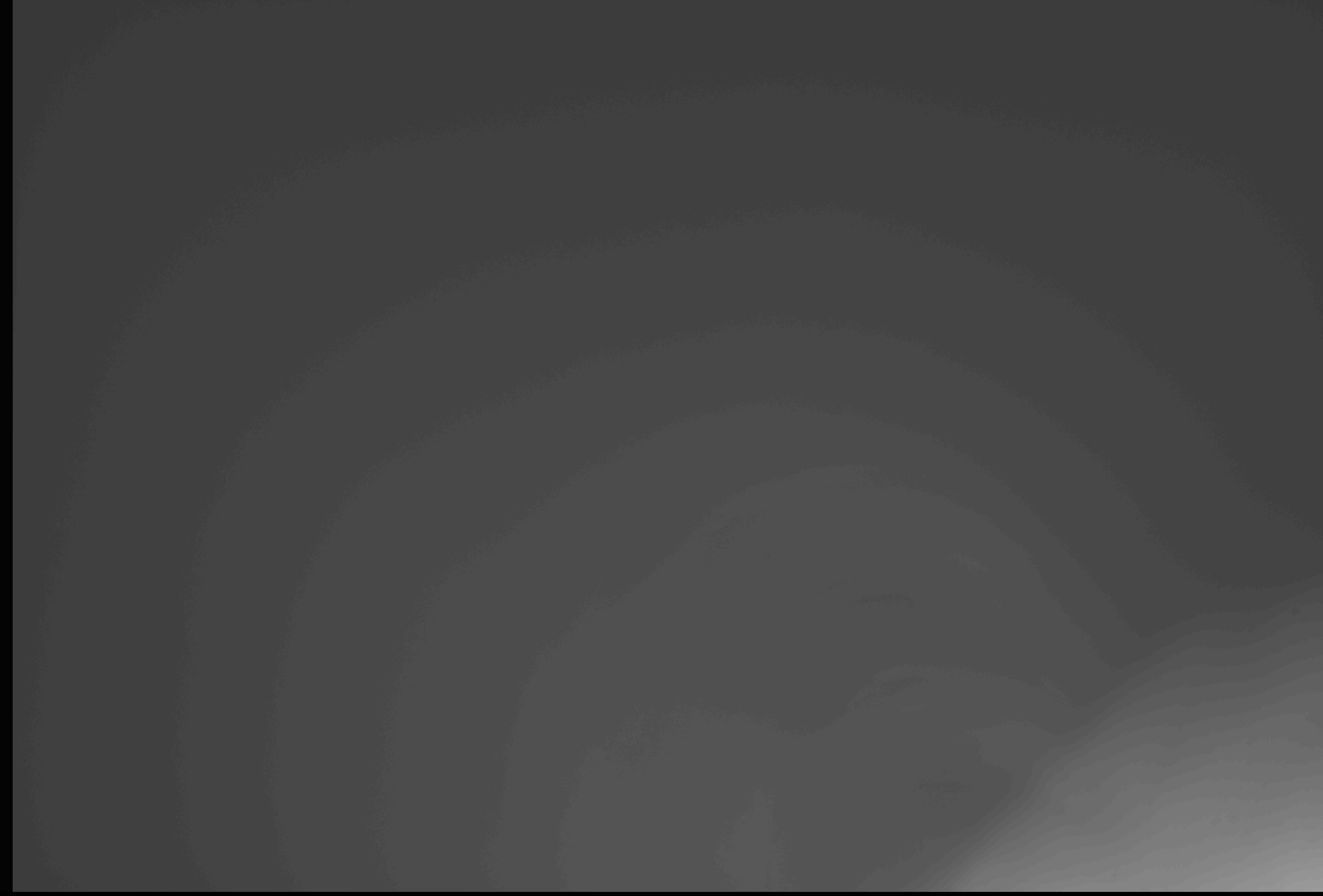

Pour les bandeaux voici 2 images de 3s faites la 1ère en 11M et la 2ème en 47M avec le force still mode activé.
Link to comment
Share on other sites
il y a 21 minutes, 0£i\/€ a dit :
A oui c'est le problème sur les flats en narrowband dont tu parles alors ?
Non ce n'est pas un problème de flats. J'ai fait les photos avec l'ensemble camera, filtre Ha et reducteur mais hors installation sur la lunette, dans mon bureau tranquille avec la main devant pour réduire la lumière ce qui fait ces auréoles surtout visibles avec la forte compression jpg. Ce qu'il faut voir ce sont les bandeaux noirs à gauche et en haut ou en bas, zones qui pourraient correspondent à des zones de surbalayage (Overscan).
Je n'ai pas les compétences pour comprendre les mécanismes de transferts des pixels mais c'est OK quand quand le force Fill mode n'est pas activé sur sharpcap ou sur EZCAP et NINA avec  l'Overscan en OFF mais la taille des images est 8336x5622 en 47M et 4164x2795 sur EZCAP et NINA alors que sur Sharpcap elle est 8336x5648 et 4164x2822 comme celle des images faites avec le force Fill mode est activé, donc sur ces exemples.
Je ne sais pas si j'explique bien mais sur Sharpcap on ne récupère pas apparemment les pixels aux mêmes endroits avec Force Still mode activé ou non activé et cela se voit aussi sur la position des point chauds.
Link to comment
