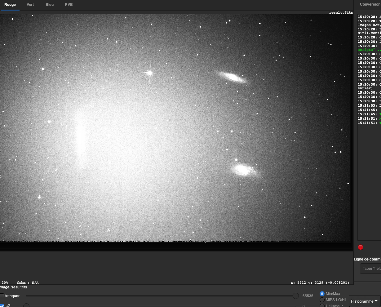

Me voici entrain de traiter mon image d'hier soir du triplet du lion. Apres avoir lancé le script sous SiriL, je m'attaque au traitement.
Seulement voilà:
-Voici ce qu'il sort en mode Histogramme après l'empilement, je me dis que ça partira après l'extraction du gradient:

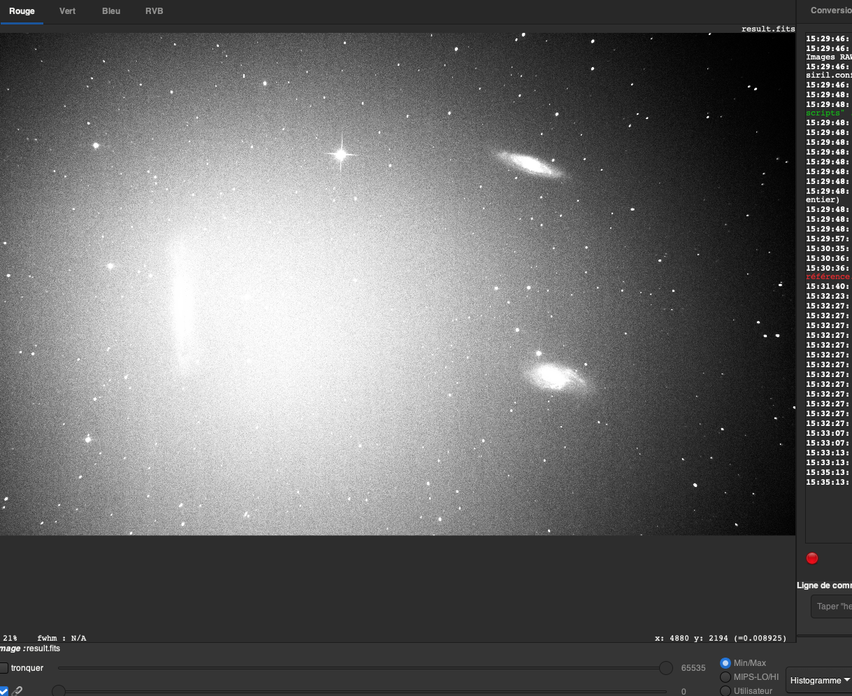

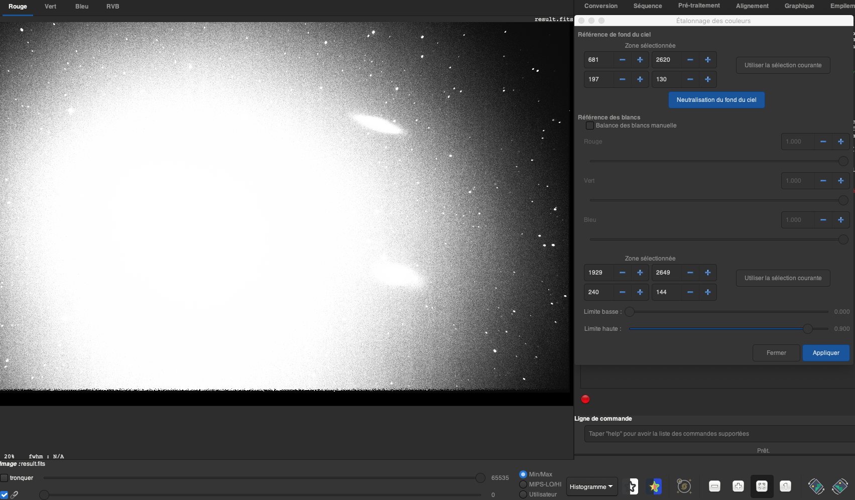

- Ensuite je fais l'étalonnage des couleurs ( encore pire):

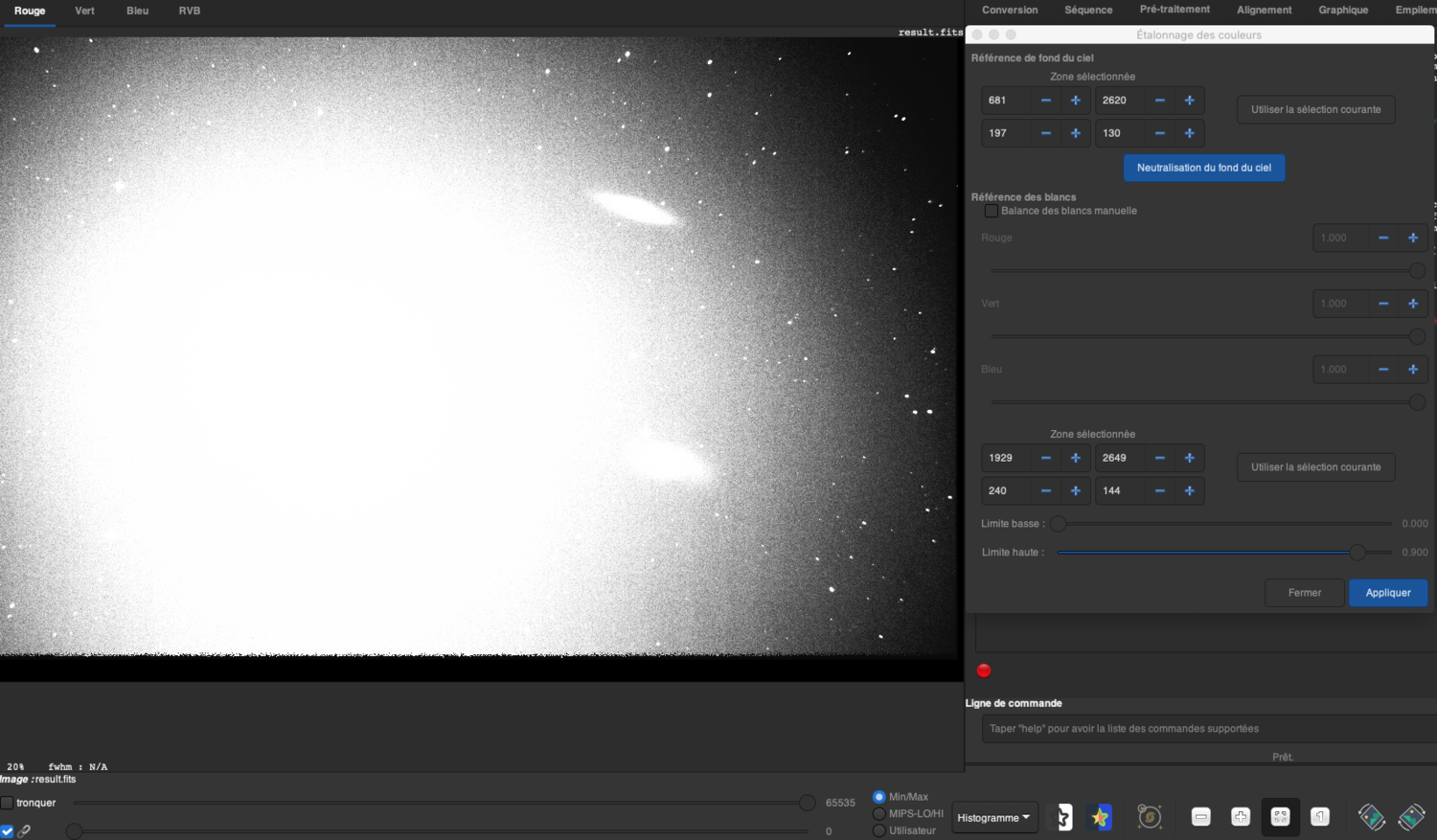

- Un petit Crop:

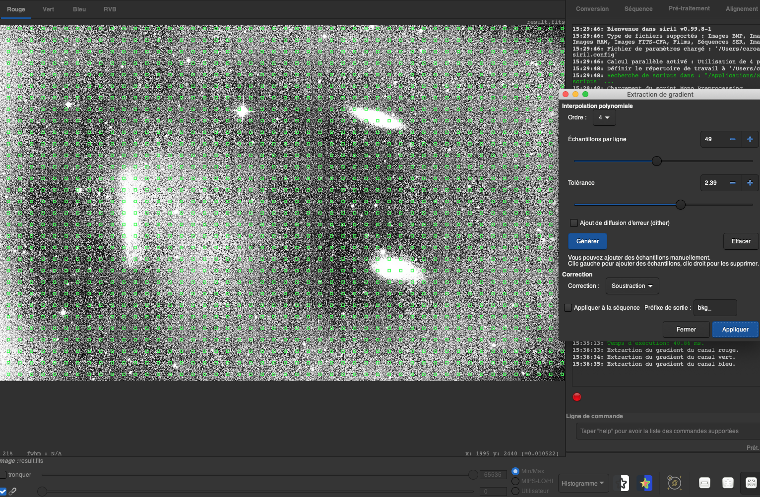

- Et l'extraction du gradient:
Je me retrouve avec encore du gradient su l'image et surtout contre NGC 3628
J'ai essayé de travailler l'histogramme AVANT ET APRES l'extraction du gradient mais rien n'y fait.
Avez-vous une solution à me donner?!
Empilement de 135 Lights 65 sec
30 Flats
247 Darks
100 Biases
En mode d'affichage histogramme c'est normal que ce soit moche, faut voir ce que ça donne en auto-ajustement plutôt, et après l'étirage de l'histogramme, en linéaire.
La le problème c'est que ca ressemble a un vignettage non maîtrisé -> flat raté, et que ca se ratrappe très mal ensuite.
Oui, ce n'est pas du gradient ça, c'est juste du vignetage.
Faire ou refaire les flats, telle est la priorité :)

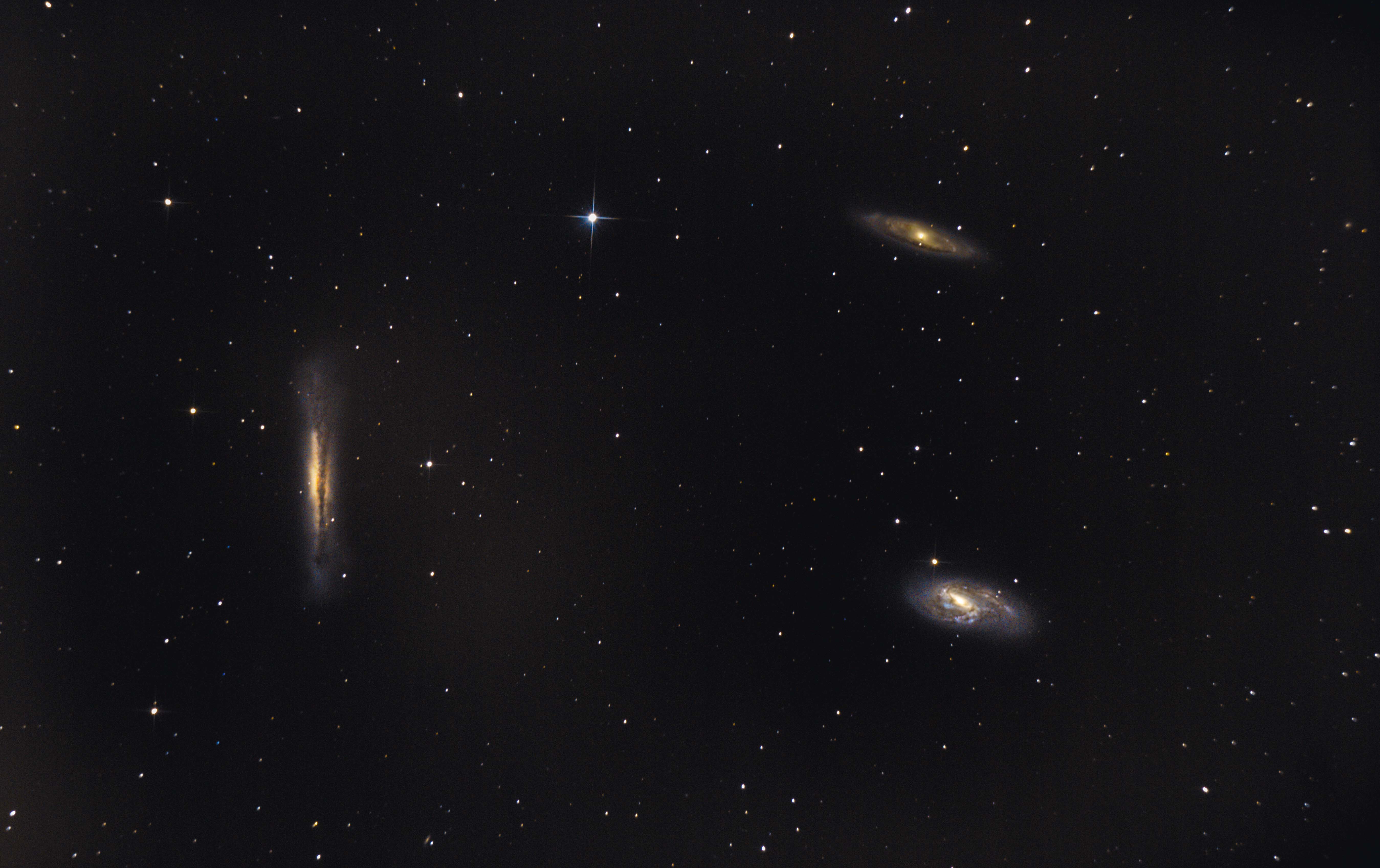

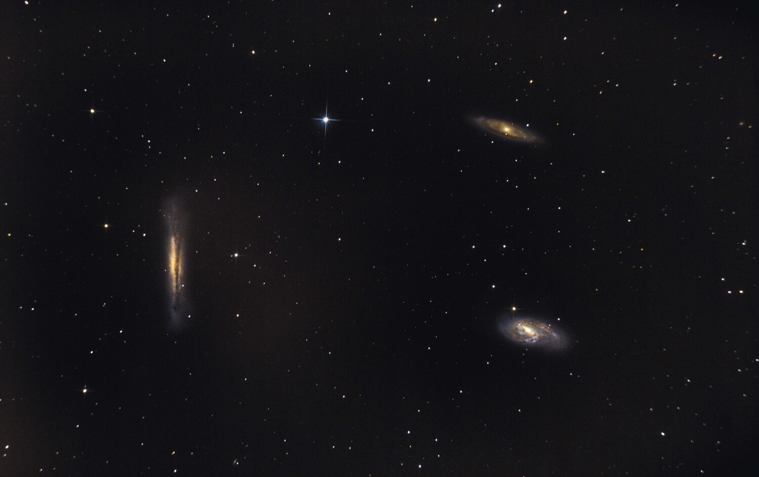

Je vous met quand même le résultat mais ça me désole de voir un fond de ciel aussi pourri que ça!! (traitement lightroom et Photoshop)
Est-ce que ma technique de flat n'est pas maîtrisée.. surement.
Est-ce que j'ai fait comme fait tout le monde.. Oui je pense. (J'ai vu tout les tutos du web)
Bref allé je vais me jeter!

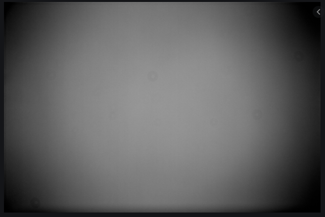

Salut Wil, j'ai survolé vite fait ton sujet ( que je vais lire avec plus de sérieux) et je m'aperçois finalement que j'ai bougé mon miroir secondaire il y a quelques temps.
Avec un peu de recul ont voit bien que le "halo" de lumière n'est pas centré sur l'image. Il va falloir que je corrige car effectivement ça fais quelques sorties que j'ai ce problème.. et je m'en arrache les cheveux lors du traitement.
Je fais mes flats à la meme sensibilité iso que mes brutes et au 2/3 de l'histogramme (mode M) avec un t-shirt blanc tendu sur le tube par un élastique.
Contrairement à toi j'ai un APS-C donc mon vignettage doit mon se voir? ( Je mon pré-traitement par script sur siril depuis peu, avant tout en manuel mais je n'ai jamais vu un flat qui ressemble à ça :
Du moins, je ne sais pas comment voir ça avec mes propre flats.
Bref, je vais essayer de trouver une solution pour remettre mon secondaire dans l'axe même si à l'instant T je suis perdu.

Je ne sais pas ce que tu appelles dans l'axe mais il faut au contraire que le secondaire d'un newton a F/D court soit décalé par rapport à l'axe optique du miroir primaire. Il y a un lien dans mon sujet qui explique tout cela. Si tu veux dire centrer dans le porte-oculaire ça ne devrait pas avoir les effets que l'on constate.
Sur ton flat le problème n'est pas l'asymétrie du champ pleine lumière mais les espèces de tachouilles qui remplissent le cercle de pleine lumière.
Ce flat ressemble aux miens, pourtant je n'ai pas ce type de tachouilles avec mes autres optiques. Il faudrait que j'utilise une autre caméra pour vérifier cela.
Ca arrive que le Champ pleine lumière soit décentré, le vignettage est quand même corrigé par les flats en temps normal. Là il me semble que ce soit autre chose. A moins qu'un petit décentrage a pour conséquence ce "vignettage" inégal dans le CPL.
Je pencherai pour un décentrage du secondaire..mais je peux certainement me tromper.. si d'autres personnes ont d'autres idées je suis preneur 😅
