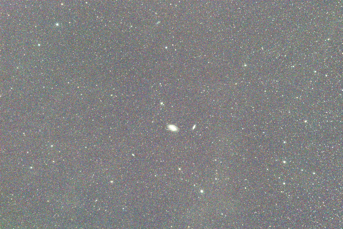

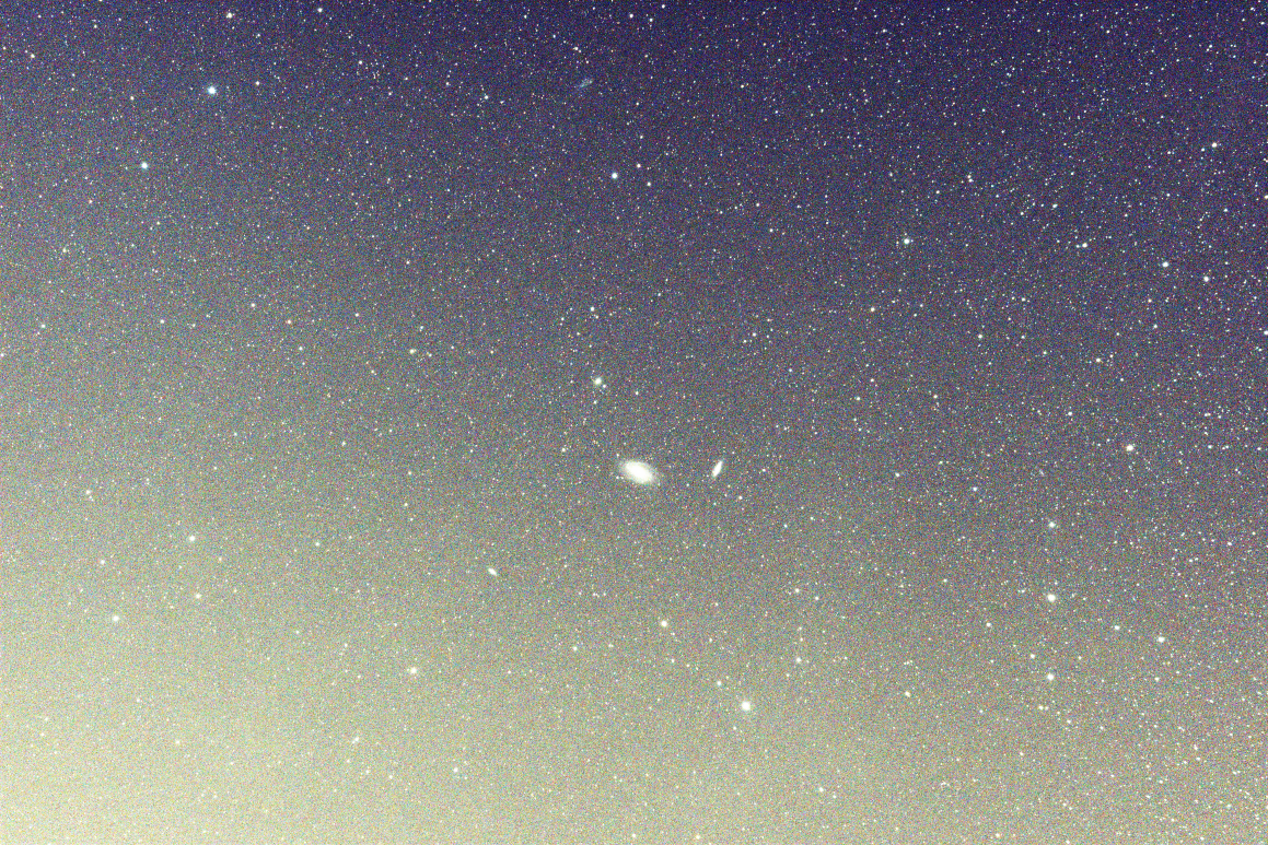

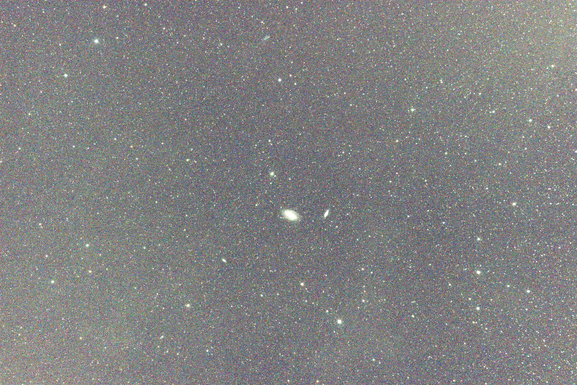

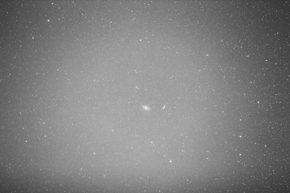

Or j'ai fait une comparaison entre l'ordre 1 et l'ordre 4, et je trouve que le résultat avec un ordre 4 est meilleurs. Est-ce que ça peut-être dû à un mauvais pré-traitement (mauvais flats ou dark...) ou c'est possible dans certains cas?
En image, en vue Histogramme:
Brute avant pré-traitement:
Brute après pré-traitement:
Retrait gradient ordre 1 :
Retrait gradient ordre 4:
J'ai vraiment l'impression que l'ordre 4 est plus uniforme, notamment sur l'ordre 1 on observe encore un léger gradient dans les coins supérieur droit et inférieur gauche qui sont un peu plus clairs que le reste de l'image, ce qu'on n'observe pas en ordre 4.
