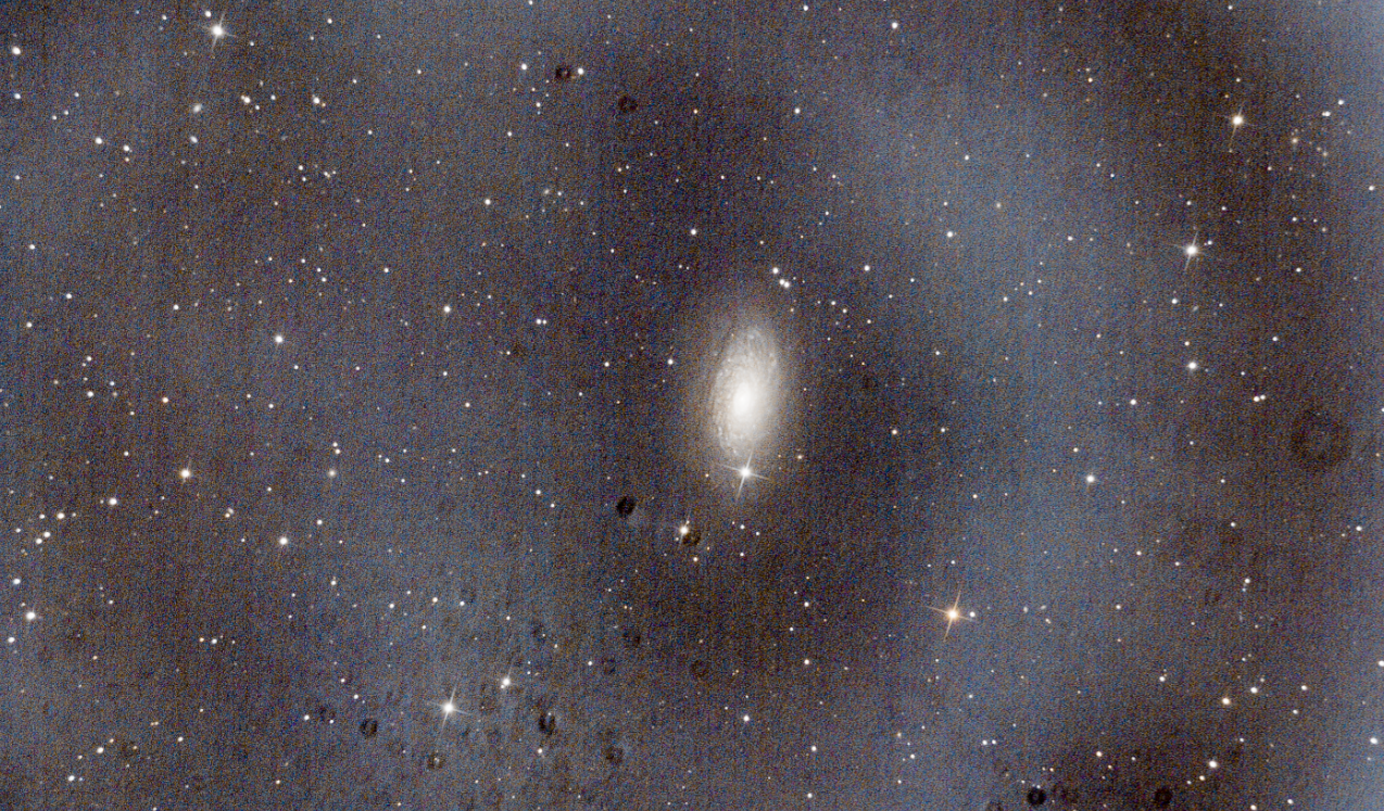

Bonjour à tous,
Hier soir j'ai voulu tester ce que donnait le ciel profond avec la pleine lune ( sans pour autant vouloir garder le résultat final ,c'était juste un test )
Cela me permettait par la même occasion de m'exercer un peu plus sur l'autoguidage...bref.
J'ai ciblé M63 et voici le résultat VOLONTAIREMENT sur exposé pour mettre en valeur les fameuses horribles taches présentes.
Ma question  est la suivante, d'où proviennent ces taches ?!! 😨
-Les miroirs ?
-Le capteur de mon 1000D partiellement dé filtré fraichement acheter d'occasion ? ( faite que ce ne soit pas ça....pitié 🙏)
ça ressemble un peut à l'œillet du primaire nan ?
Une idée ?  Merci ;)

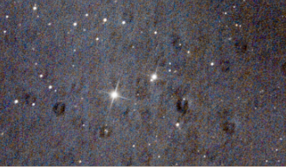

les points noirs ce sont des poussières sur la surface du capteur:
image.png.7fca136f51778ca94ed7eeacbbfb8a44.png      image.png.496cee84bb9d8d300d1f4938b0424a4c.png
ça s'enlève en faisant des flats normalement, à faire avant ou après la prise des images brutes, sans bouger l'apn dans le PO ;)

Merci pour ton retour.
J'avais 19 flat ici pour cette photo.
je vais m'acheter une poire du coup :)
J'espère que la poussière est à la surface du capteur et non entre les filtres ( suite au dé filtrage partielle qui à été fait)
il y a 5 minutes, sebseacteam a dit :
aie, les flats n'ont pas fonctionné alors....
Après, j'ai pas fais les flats dans les règles de l'art.
Elles se sont faites "toute seules" en fin de séance ce matin ( au levé du jour)
Le tube pointé vers le ciel, j'avais des photos toutes blanches....ça fonctionne quand même comme technique ? ou pas du tout ?
