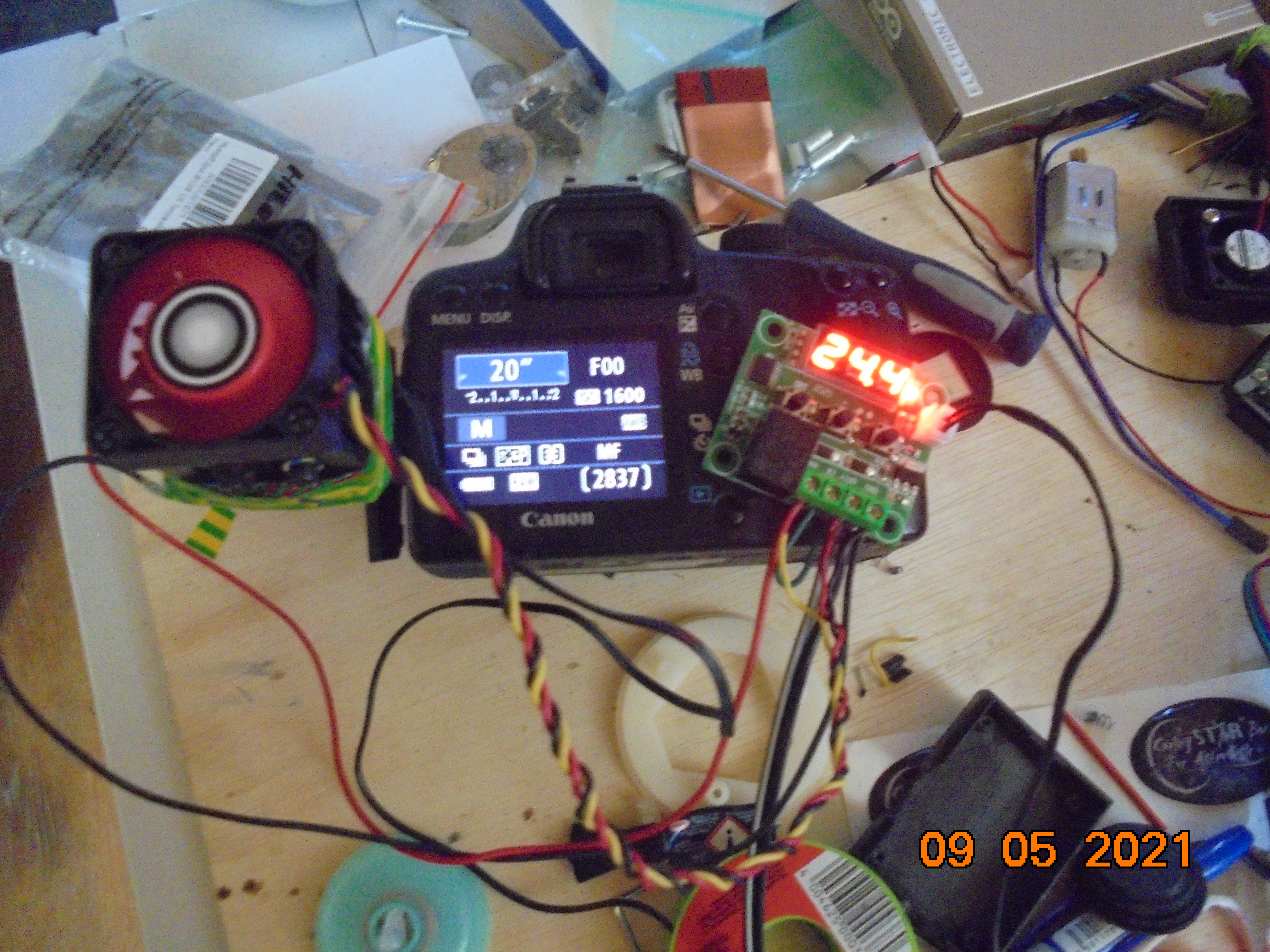

en voyant souvent des APN refroidis dans les PA (pas que ici sur WA) j'ai bricolé un refroidissement pour les APN (ici un canon EOS 1000D) :)
ça ressemble à ça

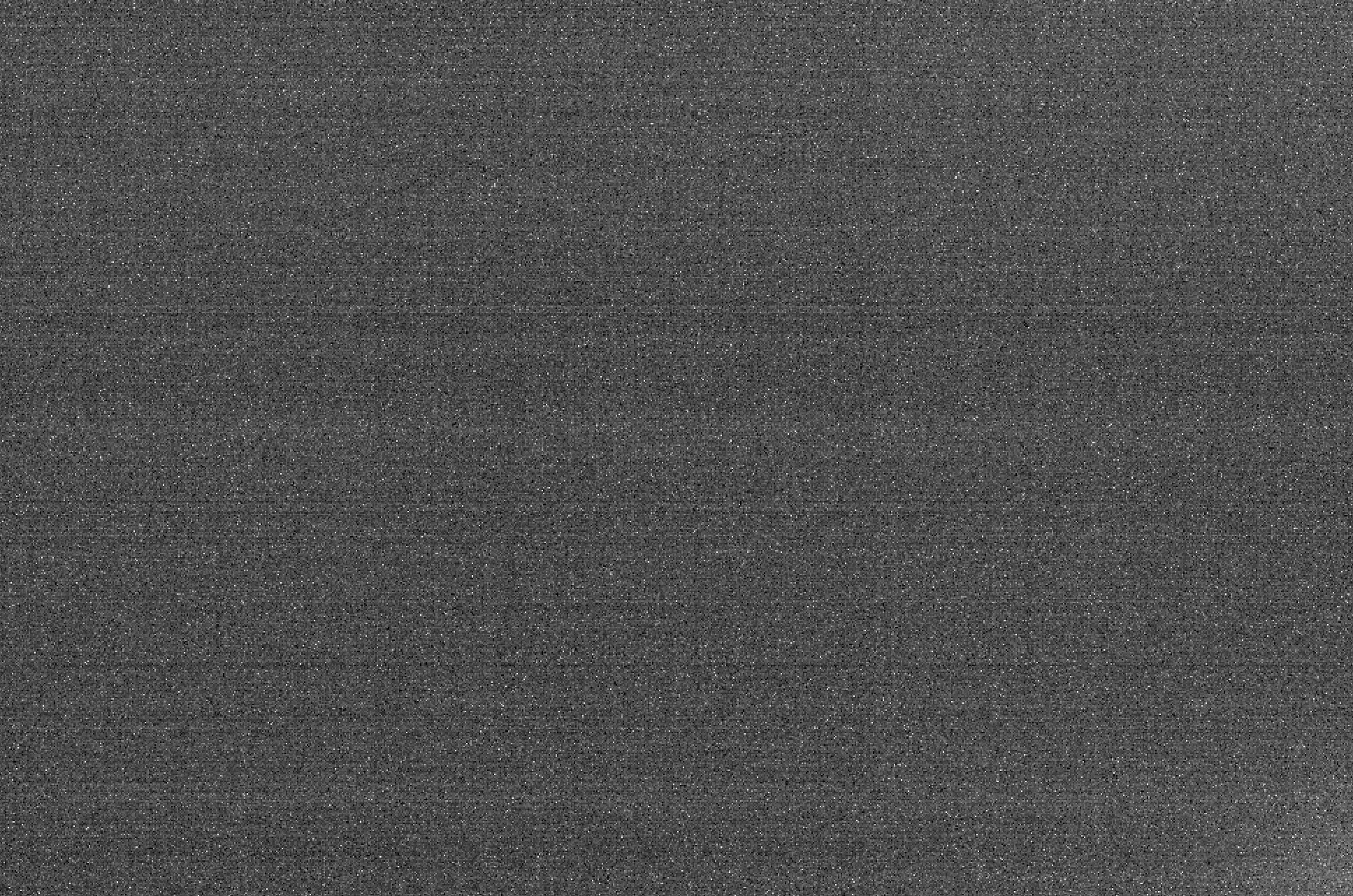

j'ai fait un test pour voir ce que ça donne
le capteur à 23,2 °C ça donne ça (une pose de 20 secondes ,ISO 1600)
1667177364_Capturedcran2021-05-09164556.thumb.JPG.f53042ba381c1c65c766cc2c216ce295.JPG

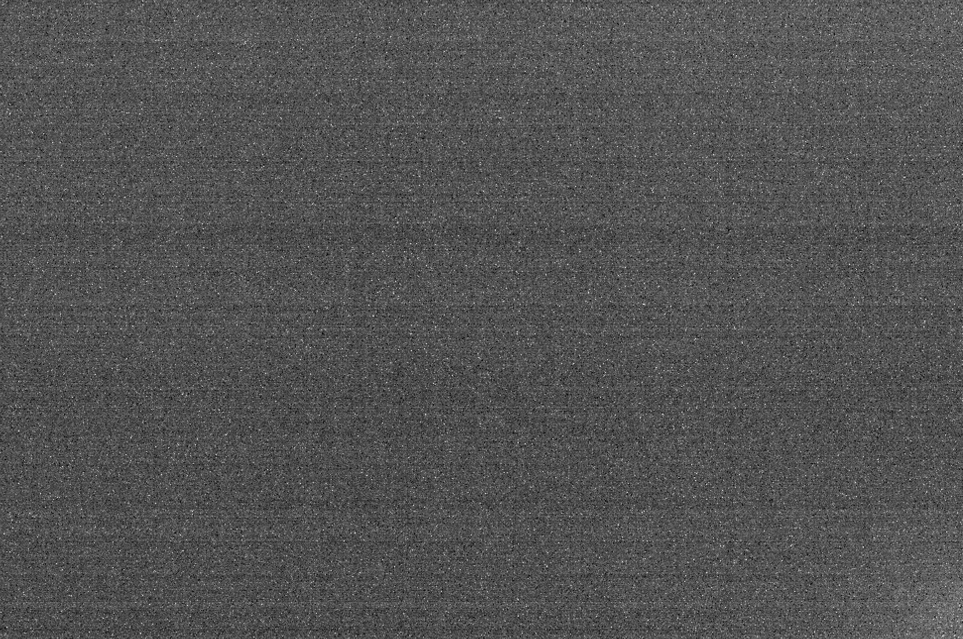

puis le capteur à 18,2 °C ça donne ceci (pose de 20 secondes ISO 1600)
483140367_Capturedcran2021-05-09164539.thumb.JPG.3d601c841b622076dd3802b51b8545e8.JPG
puis un GIF pour finir (fait à partir de ces deux images)
Qu'en pensez-vous ??? :)

il y a 2 minutes, manu69 a dit :
ça ressemble à ça
👍 Un véritable labo de recherche ;)
On est d'accord, je me moque pas, je trouve le montage génial.
il y a 10 minutes, rmor51 a dit :
En quoi consiste le système de refroidissement ?
En gros il y a une petite "barre" de cuivre pour transmettre la température, un Peltier, un ventilateur pour refroidir le côté chaude du Peltier, de la graisse thermique, un contrôleur de Peltier avec sa sonde de température et des petites bricoles
si vous voulez la recette exacte avec le branchement et le montage n'hésitez pas :);)
j'ai oublié de dire je vais imprimer une petite boîte en 3D pour ranger le contrôleur dedans :)

il y a 13 minutes, rmor51 a dit :
J'ai posé la question car tu parles de température de 23 puis 18°C. A moins qu'il ne manque un "-" !
Je pense que dans la nuit on aura certainement un -2 ou -5
c'est pour ça que je disais qu'il reste à le tester sur le ciel :)
cdt
C'est la température du capteur que ta sonde indique j'imagine, si il descends trop bas attends toi à avoir du givre.
Attention, il est critique d'isoler ton capteur de l'humidité ambiante. Comme tu refroidis, il va y avoir de la condensation dans ton boitier et tu risques de flinguer l'électronique. Pour ne pas avoir ce problème, j'ai juste installé un ventilateur sur mon 500D, sans Peltier. Comme ça aucun risque de condensation, mais les calories du capteur sont mieux évacuées.
Attention aussi à bien rendre ton ventilateur inaccessible aux chocs. Comme la langue de cuivre le relie au capteur, le moindre choc se transmet directement au capteur, avec risque de modification des contacts ou d'endommagement du capteur, au mieux de déréglage de la position du capteur (pb de tilt).
Le gain n'est quand même pas fulgurant...
Il faudrait travailler sur le contact thermique, parce qu'il doit être possible de faire beaucoup mieux, ou sinon placer l'appareil dans une boite totalement refroidie, ça se faisait beaucoup il y a une 10aine d'années.
