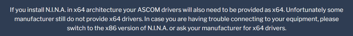

peut voir aussi cette histoire de drivers Ascom X86/X64:
